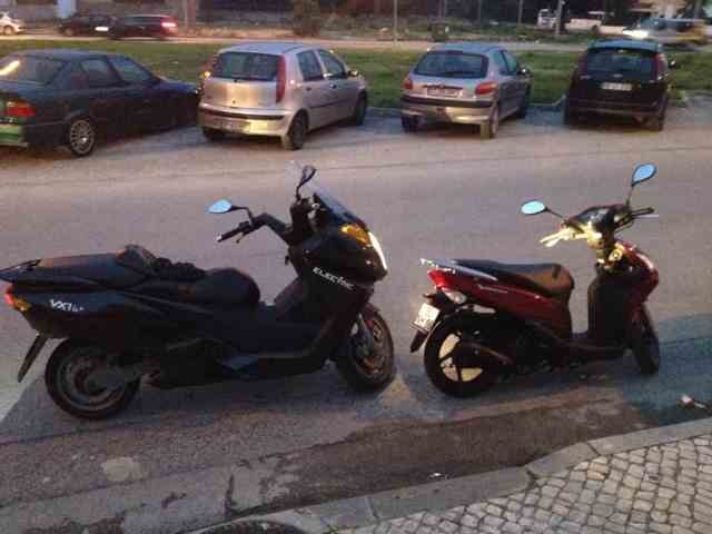

Entretanto, a Super-ZEV ganhou uma companheira nova na garagem: Uma Honda Vision, que veio substituir a SYM GTS que comprei para ver se a minha pendura deixava de ser só pendura. :-).

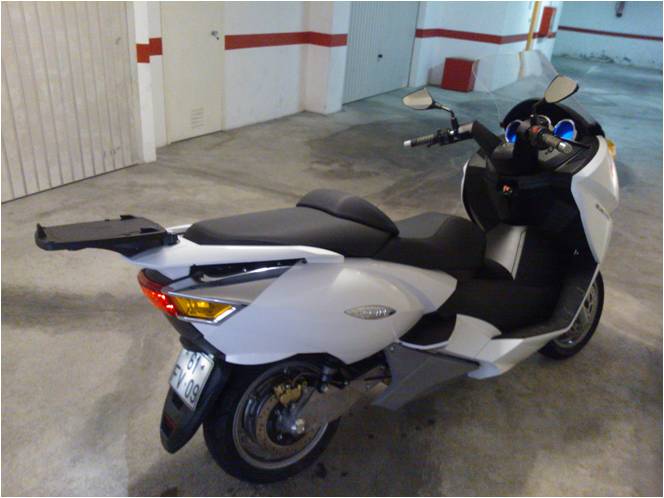

A base e o suporte da topcase, no caso da Vectrix, não sei se é feita pela Vectrix... Tenho de ver se pergunto isso à Masac. Até porque, eu tenho uma topcase nova da Honda que gostava de a poder transportar na Vectrix. :-).
De resto, não há grandes novidades. Na próxima segunda-feira vou trocar a minha Vectrix por um dia, de forma a ela fazer o diagnóstico necessário antes da troca de software e baterias. Andarei com a mota de serviço branca, que acho que passará a ser a do novo concessionário (Motomercado) e depois, restará esperar. :-).

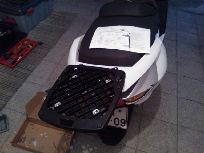

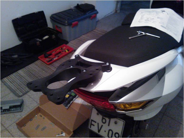

O suporte original tenho quase a certeza que é feito pela Vectrix, quanto à base podes colocar a que quiseres neste caso só tens que ver se a base dessa tua topcase da honda é combativel com o suporte
Tenta ver se é combativel
Aqui está a antiga base da givi que vendi, e actualmente tenho uma Kappa e não uma Shad que por laspo referi atrás

Fixe! Acho que essas fotos vão dar uma ajuda preciosa. Obrigado. :-).

Hoje vim de Vision. Trouxe a mota que ofereci à pendura. :lol:
