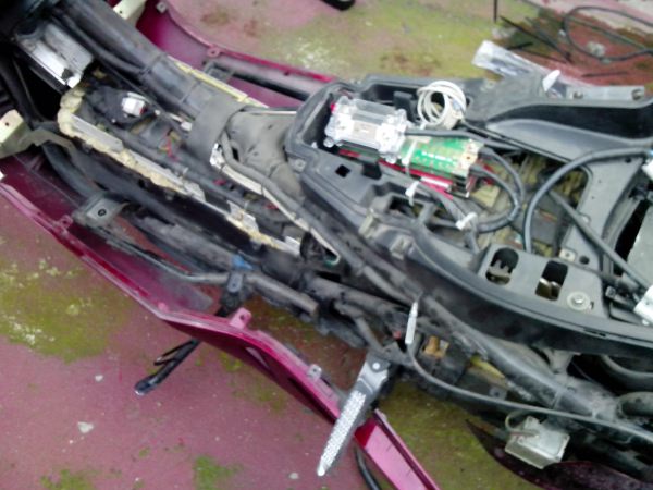

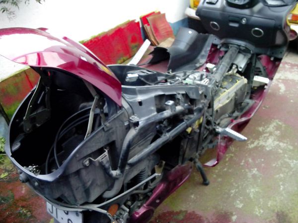

Por acaso esta tarde estive a desmontar a mota mas não foi para mudar os acrilicos dos mostradores, foi para uma intervenção que já queria fazer há uns tempos e que me vai permitir ter tempos de carga mais curtos quando fizer viagens maiores.
Ainda estou a ponderar se vou para a regenerativa com punho, pois isso é uma trabalheira para montar e gostava de experimentar primeiro para ver se vale a pena.
RJSC já vi que tens as placas novas à venda. Ficaram muito profissionais, mas por enquanto ainda não é minha prioridade apostar nisso! Esta semana já comprei pastilhas de travão novas e em breve terei de trocar o pneu traseiro, Também queria melhorar o conforto, mudando os amortecedores traseiros e arranjar uma almofada de gel para o banco.
Outro investimento que quero fazer é instalar um projector de xenon e trocar a lampada xenon que tenho agora porque é ilegal e encadeia muito os carros que seguem à minha frente.
Como vês há muito ainda por onde gastar dinheiro na mota e a regenerativa nem é das mais importantes.

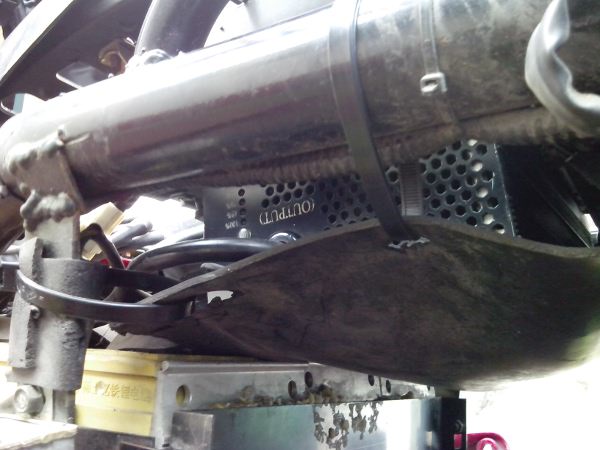

Pela primeira vez desmontei toda a secção traseira da mota, incluindo o plástico que cobre as baterias que ficam aos pés. Queria ter os 2 carregadores a funcionar ao mesmo tempo, mas um deles teria que passar por fora do BMS. Como não conheço as ligações feitas pela SW, tive de ir desmontando para perceber onde passavam os cabos das baterias e do carregador de origem.
Para facilitar as ligações, liguei uma ficha nova para o 2º carregador directamente ao negativo do pack e positivo liguei no fusível que instalei há uns tempos. Assim um dos carregadores vai carregar o pack directamente e o outro carrega pelo BMS.
Em plena carga terei quase 30Ah a entrar nas baterias, acho que vai baixar bastante o tempo de carga e continua dentro do limiar que as baterias aguentam em continuo.

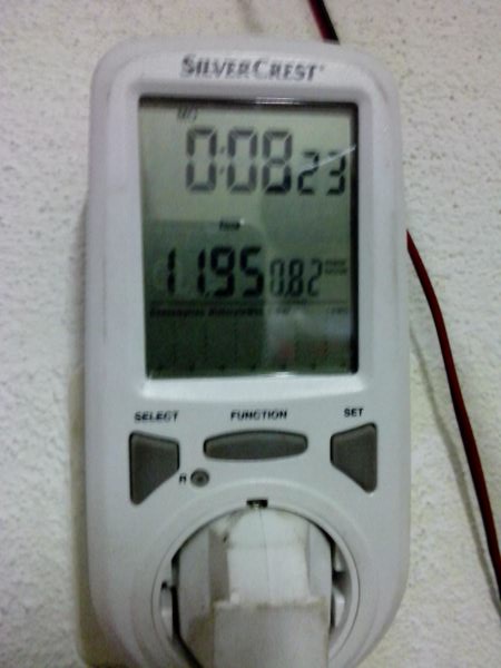

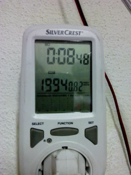

Depois de tudo montado estive a a testar os 2 carregadores a "bombar" e tirei umas imagens do medidor na tomada. Não estava à potência máxima pois tinha a mota pouco descarregada e um dos carregadores já estava a baixar a corrente, mas à partida, quando em pleno vão puxar 2700W da tomada. :D
Aqui a corrente na tomada:
Aqui a potência de carga:
Ainda não testei a carga até ao fim. Amanhã quero testar para ver qual vai ser o carregador a desligar primeiro e depois toca a ir até um mobi.e para ver se aguenta! :D
Enviado: domingo mar 24, 2013 12:47 am
por e_bike
visitante2 Escreveu:Estar a carregar 30A já é obra :shock:
Quanto tempo levara uma carga completa assim ?
Quantos watt puxam os carregadores da tomada de 220v ?
Estava a responder as essa questão enquanto escreveste a pergunta! :mrgreen:
A carga completa assim deve levar 2h ou 2:30h. ;)

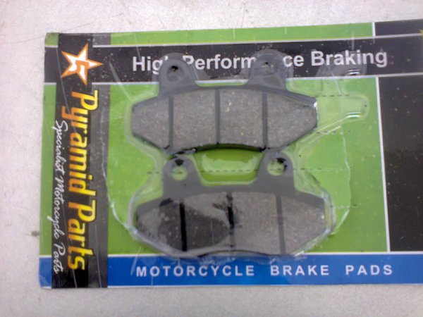

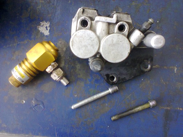

Tive de trocar as pastilhas de travão e em breve terei de trocar o pneu traseiro. As pastilhas já estavam mesmo no fim, só não troquei mais cedo por falta de tempo e porque precisava de substituir um pino no travão da frente. Tive de retirar a pinça da mota e só através de um saca parafusos consegui retirar o pino que se estragou ao tentar desapertar.
Comprei um novo no ebay, mas a rosca não era igual, e tive de lhe fazer uma nova rosca. Depois foi só montar tudo, sangrar o sistema e repor o nível de óleo DOT 4.
Desta vez comprei uma pastilhas baratas, já não encontrei EBC e não queria perder muito tempo a procurar.

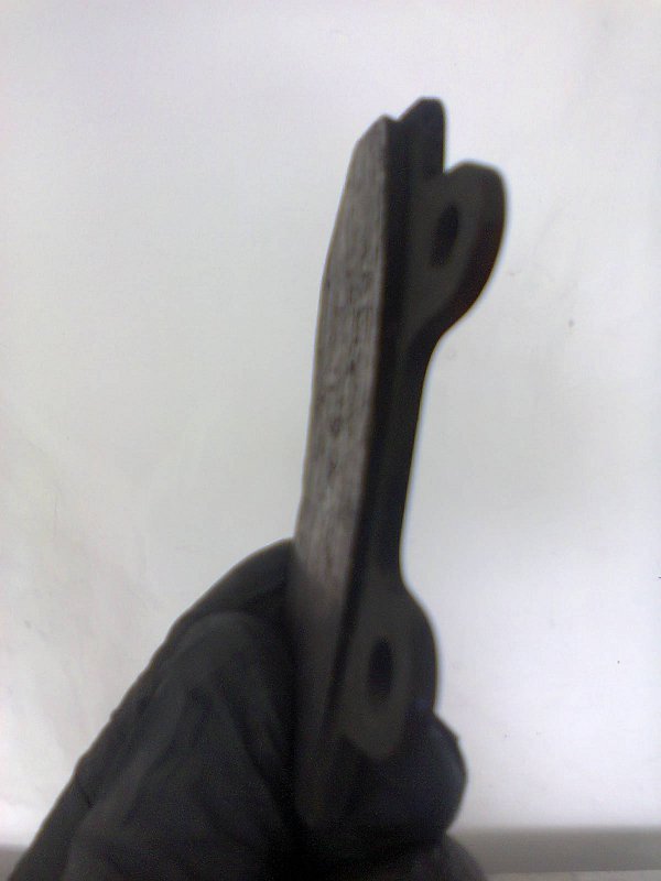

a mota gasta as pastilhas de forma estranha. Parece que o disco não está alinhado com o travões. Coloquei uma anilha a fazer altura e tentar alinhar o conjunto. Vamos ver se resulta. Na foto pode ver-se que a pastilha gasta mais de um lado.
