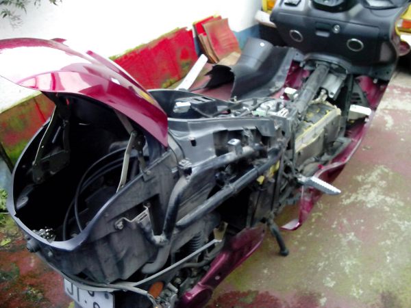

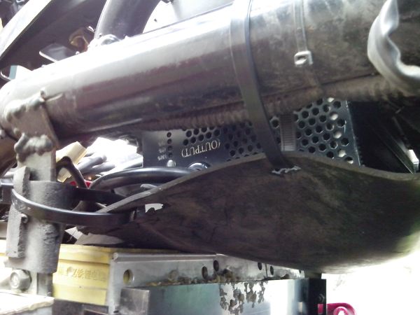

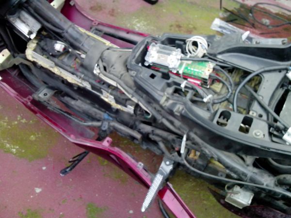

Pela primeira vez desmontei toda a secção traseira da mota, incluindo o plástico que cobre as baterias que ficam aos pés. Queria ter os 2 carregadores a funcionar ao mesmo tempo, mas um deles teria que passar por fora do BMS. Como não conheço as ligações feitas pela SW, tive de ir desmontando para perceber onde passavam os cabos das baterias e do carregador de origem.
Para facilitar as ligações, liguei uma ficha nova para o 2º carregador directamente ao negativo do pack e positivo liguei no fusível que instalei há uns tempos. Assim um dos carregadores vai carregar o pack directamente e o outro carrega pelo BMS.
Em plena carga terei quase 30Ah a entrar nas baterias, acho que vai baixar bastante o tempo de carga e continua dentro do limiar que as baterias aguentam em continuo.
Também voltei a colocar o carregador mais pequeno dentro da mota para andar sempre comigo. Há uns tempos tive de o tirar pois o cabo de alimentação partiu e ainda não tinha tido oportunidade de o voltar a colocar no sítio.
Seguem algumas fotos:

A mota está sujissima! Tem alguns pontos de ferrugem e até areia tinha por cima das baterias! Infelizmente não tenho compressor em casa, pois as baterias já merecem uma limpeza!
As baterias deveriam estar melhor isoladas do exterior, é de admirar como é que ainda não tive problemas com humidade. Felizmente os terminais das baterias estão todos tapados com fita isolante.
Continuo a admirar muito o trabalho do Jorge Rocha em desmontar as Predator até ao esqueleto. Não sei se teria coragem para fazer o mesmo à minha!

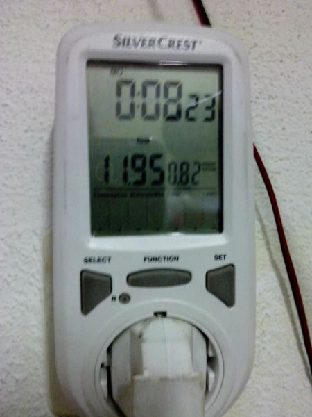

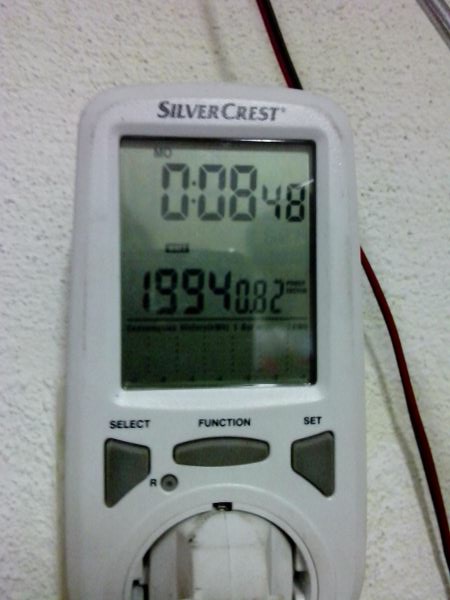

Depois de tudo montado estive a a testar os 2 carregadores a "bombar" e tirei umas imagens do medidor na tomada. Não estava à potência máxima pois tinha a mota pouco descarregada e um dos carregadores já estava a baixar a corrente, mas à partida, quando em pleno vão puxar 2700W da tomada.
Aqui a corrente na tomada: Aqui a potência de carga: Ainda não testei a carga até ao fim. Amanhã quero testar para ver qual vai ser o carregador a desligar primeiro e depois toca a ir até um mobi.e para ver se aguenta!

Estava a responder as essa questão enquanto escreveste a pergunta!visitante2 Escreveu:Estar a carregar 30A já é obra![]()
Quanto tempo levara uma carga completa assim ?
Quantos watt puxam os carregadores da tomada de 220v ?
A carga completa assim deve levar 2h ou 2:30h.

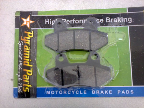

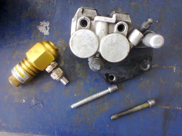

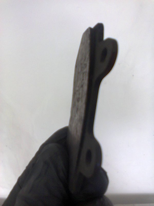

Tive de trocar as pastilhas de travão e em breve terei de trocar o pneu traseiro. As pastilhas já estavam mesmo no fim, só não troquei mais cedo por falta de tempo e porque precisava de substituir um pino no travão da frente. Tive de retirar a pinça da mota e só através de um saca parafusos consegui retirar o pino que se estragou ao tentar desapertar.
Comprei um novo no ebay, mas a rosca não era igual, e tive de lhe fazer uma nova rosca. Depois foi só montar tudo, sangrar o sistema e repor o nível de óleo DOT 4. Desta vez comprei uma pastilhas baratas, já não encontrei EBC e não queria perder muito tempo a procurar. a mota gasta as pastilhas de forma estranha. Parece que o disco não está alinhado com o travões. Coloquei uma anilha a fazer altura e tentar alinhar o conjunto. Vamos ver se resulta. Na foto pode ver-se que a pastilha gasta mais de um lado.

Deve haver um desalinhamento por aí .
Interessante que as minhas pastilhas da frente.já estão a menos de meio e ainda não tem 3000 km.
