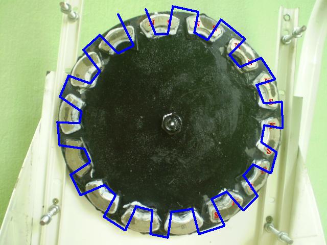

Me confirme se a posição dos ímãs está conforme marcado na figura, e me informe a bitola do fio e a quantidade de espiras de cada bobina.

Respondendo sua pergunta ... chequei com uma bússola, os polos estão conforme você colocou no desenho .
Quanto às bobinas ... dei uma bobeira, montei 6 com fio 21 duplo (100 espiras), o fio acabou e ao comprar mais, me enganei e acabei montando as 8 restantes com fio 20 duplo (100 espiras). Cada fase ficou com 4 bobinas fio 20 e 3 fio 21.

Depois de muito estudar esses ímãs, acabei concluindo que o melhor bobinamento para eles é com 14 bobinas mesmo. Faltaria apenas melhorar essas bobinas para ficarem menos volumosas e mais bem posicionadas.
Mas se você quer a minha opinião mesmo, se fosse eu a fazer, faria o bobinamento conforme abaixo:
Na figura você vê aparentemente apenas uma fase. Na verdade o que você vê na figura é apenas a primeira espira de uma fase.
Se fosse fazer, recortaria um pedaço de compensado na mesma medida do acrílico que você está usando. Neste compensado desenharia os imãs e o traçado do bobinamento como está na figura. Em seguida fixaria pregos em todos os cantos por onde vai passar o fio. Enrolaria com dois fios em paralelo, contornando todo o estator. No final, cada um desses dois fios será uma das fases. Aparentemente isso é uma fase só, pois os fios estão paralelos. No entanto, na hora de ligar os diodos, usaria apenas dois diodos e ligaria as duas fases início com final. Usaria o terminal início com final como sendo o fio negativo, e as duas pontas das fases, ligaria uma em cada diodo para o terminal positivo. Assim as fases trabalhariam em oposição.
Essa é a minha sugestão.
