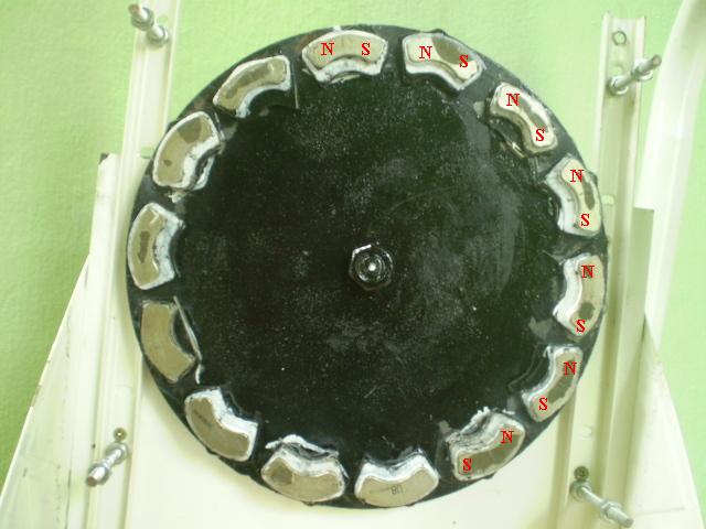

Josenir, voltando ao gerador com imã de HD... eliminei um imã (fiquei com 14 imãs para 14 bobinas), agora consegui interligar as bobinas e cada fase deu 14V.
Acontece que ainda não fechou a conta, pois os 14 imãs na verdade possuem 28 polos e, talvez por conta disso, está travando muito. Fiz o teste com duas lâmpadas 12v 21W + 15W (36w total), achei muito pouca potência para o peso que deu no pedal.
O que você acha?
Penso que a coisa certa é fazer como o Carioca e cortar os imãs ao meio.
Não acho boa ideia cortar esses imãs. Esteticamente não vai ficar bom, e vai deixá-los muito expostos à umidade, pelo rompimento da camada de proteção.
Você pode usar 7 bobinas(14 pólos) com 28 imãs, ou então, melhor ainda, enrolar 14 bobinas por fase. Neste último caso o gerador vai ficar com 28 pólos, a rotação de trabalho dele vai ser baixíssima, e ele deve começar a gerar com qualquer brisa. Quanto mais pólos o gerador tiver, menor a rotação necessária. Se você tiver 14 bobinas por fase, ao invés de 7, cada uma dessas 14 bobinas precisará de apenas metade das espiras que tinham as 7 anteriores (para que a fase fique com a mesma quantidade de espiras).
Em ambos os casos provavelmente vai ter que refazer essas bobinas para fazer com que os pólos dos ímãs fiquem exatamente em cima dos pólos das bobinas. Para esse "excesso de peso" é provável que o motivo seja excesso de espiras nas bobinas. Talvez um erro no formato das bobinas possa estar ajudando a aumentar o problema.
Favor postar uma foto do rotor bem de frente para que seja possível enquadrar bem toda a circunferência. Com isso eu vou tentar desenhar as bobinas por cima dele para você ter uma ideia de como seria o novo bobinamento.

Preciso que faça um teste e me informe o resultado para facilitar o meu trabalho. Pegue o imã que sobrou e aproxime de cada um dos ímãs, com dois dedos da mão entre eles, e confira se, com esse ímã sempre na mesma posição em que estão os outros, se em todos eles ambos se atraem ou se repelem, ou em alguns se atraem e em outros se repelem.
Preciso saber como estão as polaridades desses ímãs. Já sei que em cada face de cada ímãs existem dois pólos, mas quero saber como esses pólos estão posicionados.

Testei todos Josenir.
Em uma posição atrai e em outra repele, todos no mesmo padrão.

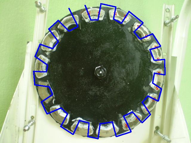

Não existe uma regra como essa ("para que não trave"). Na verdade, esse peso excessivo deve ser só impressão sua. Talvez você não tenha montado o aparato mecânico necessário para fazer força com mais apoio sobre o eixo do gerador (como uma bicicleta semelhante à minha). Então o peso do gerador é proporcional à energia gerada, e 36W é algo considerável, e vai ser pesado movimentar um gerador com as mãos para produzir esta quantidade de energia. O ideal é ter um motor elétrico com uma redução por polia e correia para fazer os testes a uma velocidade conhecida: 600 RPM seria o ideal para um gerador eólico.
A medida de tensão, como já expliquei aqui, não é uma medida absoluta. Por exemplo: um gerador de 1000W x 220V fornece 220v se for acionado à rotação indicada pelo fabricante (em geral, 1800 RPM). Se você acionar ele a 2500 RPM, com certeza ele vai fornecer mais de 300V. E se, à rotação de trabalho correta, você ligar nele uma carga que consuma mais que 1000W, a tensão vai cair proporcionalmente ao excesso de carga.
Então, para você montar expermentalmente um gerador, a primeira providência é fazer testes com uma rotação conhecida, e com uma carga conhecida. Já deu de ver que é possível obter 36W, então use uma carga de 50W, e use um motor com 600 RPM. Aí sim, com uma carga compatível e com uma rotação que se sabe vai ser possível obter na turbina eólica, a medida de tensão que você obtiver terá boa confiabilidade.
Me confirme se a posição dos ímãs está conforme marcado na figura, e me informe a bitola do fio e a quantidade de espiras de cada bobina.

Josenir, não estou utilizando motor, pois consigo medir bem a rotação na bicke, tenho um computador que me informa a RPM no pedal, daí eu multiplico por 12 para saber a rotação do gerador.
Com relação ao “peso” será que pode ser por causa da relação 1/12? Estou utilizando uma roda de 90 cm no pedal e uma de 7 cm no gerador.
Estava pensando em mudar esse esquema e utilizar marcha de bicicleta, mas aí vai dar pouca rotação, acho melhor primeiro fazer este novo bobinamento para conseguir gerar com menor rotação.
Respondendo sua pergunta ... chequei com uma bússola, os polos estão conforme você colocou no desenho .
Quanto às bobinas ... dei uma bobeira, montei 6 com fio 21 duplo (100 espiras), o fio acabou e ao comprar mais, me enganei e acabei montando as 8 restantes com fio 20 duplo (100 espiras). Cada fase ficou com 4 bobinas fio 20 e 3 fio 21.
Tem algo que gostaria de mencionar com relação a estes imãs.. a distância entre N e S é bem próxima, pois estão na mesma pastilha, porém a distância entre o S da primeira pastilha e o N da segunda é bem longa, pois estão em pastilhas separadas. O que você acha? Pode dar problema?

perguntas a face dos imas que esta colado ao base também tem as mesmas polaridades??? ( por que desperdiçar as COSTAS dos imãs ??? um segundo disco de Bobinas não seria um caso interessante???
se possível gostara de ver o desenho que a limalha de ferro formaria sobre 1 imã desses.... acredito que o desenho da bobina deveria seguir essa formação para melhor aproveitamento do CAMPO Magnético...

Depois de muito estudar esses ímãs, acabei concluindo que o melhor bobinamento para eles é com 14 bobinas mesmo. Faltaria apenas melhorar essas bobinas para ficarem menos volumosas e mais bem posicionadas.
Mas se você quer a minha opinião mesmo, se fosse eu a fazer, faria o bobinamento conforme abaixo:
Na figura você vê aparentemente apenas uma fase. Na verdade o que você vê na figura é apenas a primeira espira de uma fase.
Se fosse fazer, recortaria um pedaço de compensado na mesma medida do acrílico que você está usando. Neste compensado desenharia os imãs e o traçado do bobinamento como está na figura. Em seguida fixaria pregos em todos os cantos por onde vai passar o fio. Enrolaria com dois fios em paralelo, contornando todo o estator. No final, cada um desses dois fios será uma das fases. Aparentemente isso é uma fase só, pois os fios estão paralelos. No entanto, na hora de ligar os diodos, usaria apenas dois diodos e ligaria as duas fases início com final. Usaria o terminal início com final como sendo o fio negativo, e as duas pontas das fases, ligaria uma em cada diodo para o terminal positivo. Assim as fases trabalhariam em oposição.
Essa é a minha sugestão.

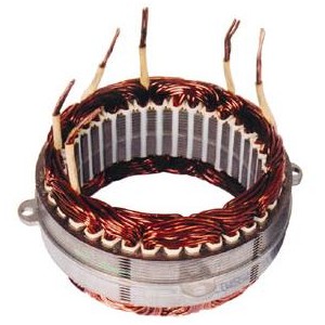

Seguindo as discussões aqui do forum, mergulhei de cabeça na construção do aerogerador, aqui no sul.
Conforme a tua orientação, tentei alterar o enrolamento do estador do alternador bosch 12V 75A de forma que esse ficasse com 3 vezes o número de espiras. Porém, em um primeiro momento não deu] certo.
1 - O fio original era 15, então usei o 20: não foi possível fazer as 3 espiras a mais. Terei que usar o fio 22 eu acho;
2 - Errei a altura das bobinas. Não coube no alternador;
3 - O esquema do enrolamento orignal é diferente dos que vi aqui no forum. Portanto, não sei como fazer o enrolamento original.
Tu poderia me orientar nisso? Segue a foto original do estator.
Quanto à resina usada no enrolamento, ela é realmente necessária??
veja que cada terminal possui dois fios. Seria o fio enrolado duplo??
