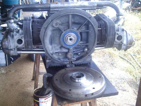

hoje fiz a peça para pôr no lugar do volante e testei para ver como ficava. realmente, aumenta a velocidade, mas deixa o motor com uma grande dificuldade de partida. mas o teste foi feito sem o volante. uma hora dessas eu vou ver se consigo um volante menor, quem sabe um disco de freio de automóvel. mas como não tenho nada que possa pôr no lugar, fica como está, por enquanto.
vejam como ficou:

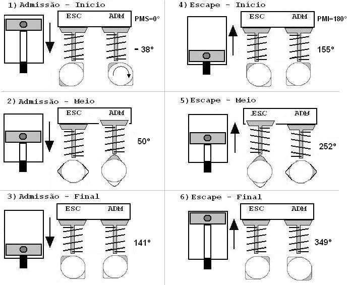

segue abaixo um esquema com os tempos de abertura e fechamento das válvulas do motor de fusca. sobre as medidas de tuchos e base dos cames, ainda não desmontei o motor, mas assim que o fizer, passarei os valores.
me desculpem a demora, mas estive envolvido com as festas de natal e também desencalhando alguns projetos que estavam parados, como a minha bike elétrica que já estava há dias com o controlador queimado.

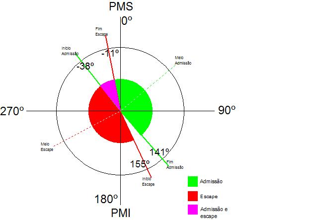

Mensagem por pseudominus »
boas pessoal
boas josenir
espero que tenha tido um bom e santo natal com a sua familia. quanto aos problemas eléctricos, espero que o seu mosfet não queime nos próximos tempos. admiro os seus conhecimentos, e já aprendi muito nas suas intervenções, sobre de electrónica e sobre electricidade, especialmente em geradores eólicos. quando li que escreve artigos na saber eléctronica, lembrou-me foi a minha primeira revista sobre eléctrónica que comprei.
bem agora sobre o motor
esquemas que colocou são 5*.
traduzindo num diagrama
Diagrama comando 2.JPG (23.67 KiB) Visto 9447 vezes
comentando
início de admissão excessivamente cedo
fim de admissão bom
inicio de escape bom
fim de escape muito cedo
penso que um dente representa cerca de 15º(valor que o josenir pode confirmar pois penso que o carreto da arvore de cames tem 48 dentes 360/48/2=360/24=15).
penso que deve ter errado 1 dente no comando.
assim avançando 1 dente permitia para já não mexer no came do escape (ou apenas cortar um pouco no final de forma a fechar a válvula nos 0-5º), e precisava de cortar no came de admissão de forma a iniciar cerca de 5º antes do pms, e cortava também no final abertura para obter 130º.
no caso da admissão pode ter que encher de modo a corrigir o ponto médio do came mas não será obrigatório.
ficaria então com uma distribuição de (se 1 dente = 15º e rectificação correcta)
início de admissão -5º
fim de admissão 156º (meu ideal 130º)
inicio de escape 170º
fim de escape 2º
quanto à folga, se calculou com 0,10 mm , penso que será uma boa folga pois o motor não vai aquecer tanto como original e mantém a válvula fechada com segurança.

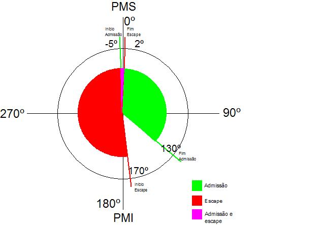

como é a minha primeira colagem (teste) a seguir vou colocar a distribuição que penso ser a mais correcta.
aguardo comentários/novidades
cumpts

comando antigo
aqui fica o comando que eu testava
Meu comando.JPG (21.24 KiB) Visto 9448 vezes
no desenho é fácil, agora na bancada.... força josenir , esse trabalho na bancada não é para todos, mas para você é.
cumpts

pseudominus,
muito bons os seus gráficos, ficou realmente muito didático e mais fácil de fazer do que o esquema que eu montei. da próxima vou tentar fazer assim.
mas o que eu queria mesmo era eliminar aquela parte em cor de rosa, onde as duas válvulas abrem simultaneamente, no pms. a meu ver, isso causa um grande prejuízo ao desempenho do motor, não só porque joga ar fora, mas também porque deixa o cilindro sem pressão no momento do início da descida do pistão.
para uma válvula abrir a outra já deve estar fechada. a abertura da válvula de admissão um pouco antes do pms ajuda para altas velocidades, o valor que eu acho ideal é em torno de 15º antes do pms, desde que o escape já esteja fechado.
eu também acho que o comando está adiantado um dente, mas eu não montei errado, de jeito nenhum. é a mudança na posição dos cames que obriga a mudança do ponto de sincronismo entre o virabrequim e o eixo de comando. e neste motor... nem vou dizer nada, que nem precisa !
quando eu atrasar o comando em um dente da engrenagem, já deve acertar a abertura da admissão para o ponto ideal e os demais pontos de abertura e fechamento também atrasarão uns 15º e ficará tudo dentro do aceitável. o problema é só essa abertura das duas válvulas no pms.
vou fazer mais uns experimentos, mas se tiver alguma idéia, não faça cerimônia...

prezados amigos, muito bom estes diagramas, como foi aqui dito uma coisa é os diagramas outra coisa é na bancada de trabalho.
por mim eu faria todos os testes e modificações necessárias em um motor de um cilindro, como o primeiro que o josenir modificou visto ser mais simples, passaria o comando da cambota e arvore de cames para o exterior comandado por correia dentada roda dentada, ou por corrente cremalheira, no contacto entre a cremalheira e arvore de cames, faria um jogo de falange deslizante fixada por parafusos, isto para ir testado e afinando conforme o rendimento.
na árvore de cames faria uma em que as cames seriam de ajuste individual, a de escape teria afinação no jogo de falange deslizante já referida, a de admissão seria fixada ao eixo da de escape por aperto através de parafuso também ajustável.
depois então de traçado o diagrama perfeito trabalharia num motor de mais cilindros.

talvez seja uma opção viável, luiz, mas penso que seria mais indicada para quem esteja iniciando na pesquisa e queira observar o funcionamento do motor, mas no meu caso, penso que já estou em um estágio um pouco mais avançado da pesquisa. o meu problema atual está bem delimitado: é só a abertura simultânea das duas válvulas no pms.
e mesmo este problema é provável que já estivesse resolvido se não fosse a dificuldade de montagem e desmontagem do "dito cujo". eu não sou de estar fugindo de uma "briga", mas um amigo que está na torcida, vendo as minhas dificuldades com este motor, já me fez a doação de um motor ford cht 1.4, um motor em linha que usa corrente de comando entre o virabrequim e o eixo de comando, um dos mais clássicos, e tão popular quanto o motor de fusca. ainda não fui buscá-lo, mas ele já disse que o motor é meu.
o meu trabalho atrasou porque não posso fazer muitos experimentos com o motor aberto, mas já estou com várias idéias para contornar o problema. agradeço a ajuda, quanto mais idéias, melhor. qualquer idéia é válida e bem vinda ao nosso trabalho.
eu percebi que os cames deveriam estar fora do ponto original, não quis dizer que tenha montado errado em relação ao original.
quanto ás mudanças de um dente não precisa dizer nada, eheh.
se atrasar um dente fica melhor mas eu rectificava logo pois acho que uns 23º vão ser muito. um cruzamento de 7º não acho que vá trazer grandes perdas, e avançava por aqui, mas como sabe, cada um de nós que tem espirito lutador deve tentar as nossas convicções.
quanto ao motor do ford, vou ver mais logo as características do motor, mas pior que este não pode ser. de transmissão por correia é que era bom. eu vou ver se logo coloco aqui as minhas ideias para discussão no forum.
como disse o josé luís cabete, para testar temos de simplificar ao máximo as mudanças até achar medidas boas.
eu mesmo sugeri num post do dia 20/12 que uma hipotese é testar motores apenas com 2 cilindros com tempos opostos. depois de achar valores aplicar nos restantes.
se 2 cilindros chegarem para potência requerida, porque não trabalhar assim???
claro que não é a mesma coisa, mas para a aproximação é o melhor. achar valores com motores diferentes é um erro. cada motor sua sentença.
nesse motor do carocha não sei se compensa, mas se o josenir achar que ganha alguma coisa com isso, tire as velas do 1ºe 2º cilindro por exemplo, dê folga total ás valvulas de admissão. depois é só alterar os cames do 3ºe 4º cilindro. eu não ia por aí neste motor.
