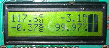

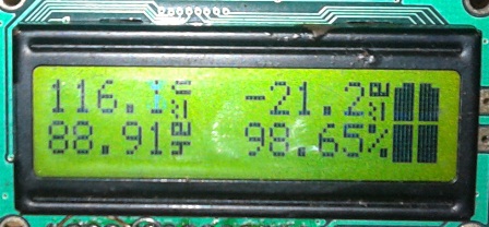

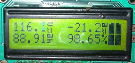

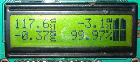

Aqui vai.
Este tem na primeira linha tensão e corrente, na segunda linha tem capacidade em Ah e percentagem com uma reserva pré programada, que deixo normalmente de 10 %
Este tem tudo igual, exceto que na segunda em vez de Ah tem a potência em Kw, que na verdade é apenas a multiplicação dos 2 da primeira linha, não acho importante este dado, prefiro os Ah.
A ideia é ter o sistema simples e sem botões, leva uma interface para botões mas apenas para configuração, para mim é igual se a quiserem utilizar para passar de ecrã, dá um pouco mais trabalho a mudar, mas também se faz.

Re: Predator 40Ah na zona do Porto
Mensagem por ICEM4N »
Se bem entendo jmal o nosso vai ser o primeiro!!
NO meu caso com 40ah, na primeira linha (carregado) aparece 80v por ex, e a corrente instantanea em ah do lado direito.
Na segunda linha 40.00ah (vai até zero???) e percentagem do lado direito.
Quanto às alterações indicadas pelo Jorge julgo que poderia ser importante para verificar por ex a quantidade de energia recuperada pela regenerativa. Em relação às alterações do Jorge não compreendo muito bem a relação trabalho / utilidade por isso deixo para os profissionais informarem se convem fazer essas alterações tendo em conta o trabalho que dá. Lógico que quanto mais informação melhor!!!
Um editzinho, no meu caso tenho leds e sendo assim no final do 9º led tenho cerca de 3/4kms disponiveis antes do corte ou seja, uma reserva com velocidade controlada de 6% aproximadamente, por isso julto que os 10% são razoaveis. Os km necessários para procurar tomada como agua no deserto!!!
ICEM4N Escreveu:Se bem entendo jmal o nosso vai ser o primeiro!!
Não, vai ser o 3º e por ai diante, o primeiro foi do augsantos, o segundo do citroen saxo que vai ao encontro sábado.
ICEM4N Escreveu:NO meu caso com 40ah, na primeira linha (carregado) aparece 80v por ex, e a corrente instantanea em ah do lado direito.
Sim vai até 0.00 ah
ICEM4N Escreveu:Quanto às alterações indicadas pelo Jorge julgo que poderia ser importante para verificar por ex a quantidade de energia recuperada pela regenerativa. Em relação às alterações do Jorge não compreendo muito bem a relação trabalho / utilidade por isso deixo para os profissionais informarem se convem fazer essas alterações tendo em conta o trabalho que dá. Lógico que quanto mais informação melhor!!!
Não acho importante o valor da energia recuperada, dependendo da condução e terreno será algo em torno dos 2 - 3%, no que tenho na evo aparece essa informação, na altura que o desenvolvi achava importante, agora já nem por isso.
ICEM4N Escreveu:Um editzinho, no meu caso tenho leds e sendo assim no final do 9º led tenho cerca de 3/4kms disponiveis antes do corte ou seja, uma reserva com velocidade controlada de 6% aproximadamente, por isso julto que os 10% são razoaveis. Os km necessários para procurar tomada como agua no deserto!!!
