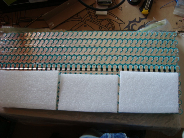

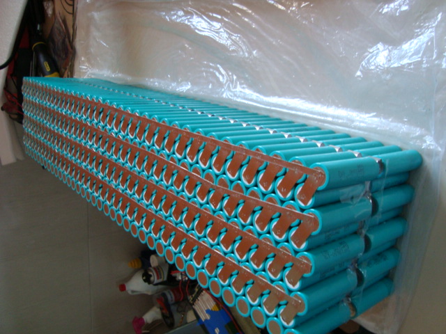

Pack muito robusto, mas de capacidade reduzida.
666 células Samsung 18650 13L
Disposição 37P x 18S
Descarga disponível de 666A
Capacidade mínima de 46Ah
Tensão média de 64,8V
Fui testar, e verifiquei que a tensão se aguenta constante como em circuito aberto, com correntes inferiores a 30A, e dos 30 aos 82A a tensão cai apenas 1V (com temperaturas médias de 20ºC). Está BRUTAL!!!
Algumas fotos do pack:
- DSC00445.JPG (133.43 KiB) Visto 10000 vezes
- DSC00444.JPG (137.3 KiB) Visto 10000 vezes
- DSC00443.JPG (132.04 KiB) Visto 10000 vezes
