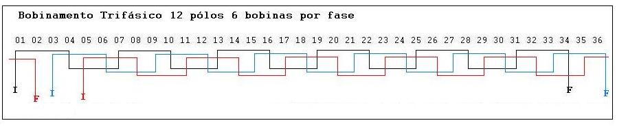

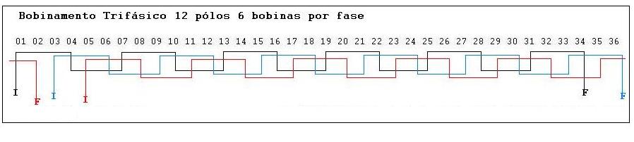

sclarenonz Escreveu:Boa Tarde
Josenir os 3 fios do inicio não consigo deixalos juntos em sequencia ,o ultimo fio esta bem afastado dos 2 anteriores, isso tem algum problema??
estou pensando em colocar fio 20 no final então funciona um alternador com fio 19 e 20 juntos??
Um forte abraço e feliz 2012
Não é bem assim. Você não vai conseguir deixar os fios entrar e sair onde quiser. Existe um esquema para o bobinamento, e que deve ser seguido à risca. Qualquer coisa que você tentar mudar, vai inutilizar o bobinamento, e o gerador não vai funcionar.
Veja na figura abaixo como é o esquema do bobinamento do alterndor altomotivo:
Você pode enrolar as bobinas, e depois apenas encaixá-las no estator, ou então já fazer o enrolamento direto no estator. Eu prefiro enrolar direto no estator, pois se consegue deixar os fios mais acomodados, gasta-se menos fio, e se obtém mais potência. Gasta-se mais tempo, mas fica benfeito.
Enrolando a primeira fase:
Escolha uma ranhura qualquer do estator para começar a enrolar as bobinas da primeira fase. Cada bobina deve ficar com duas ranhuras vazias no seu interior e duas entre o seu final e início da próxima bobina.
Exemplo: Comece a primeira bobina na ranhura 01 e terminando na ranhura 04, deixando vazias as 02 e 03. A próxima bobina se inicia na ranhura 07 e termina na 10, e assim sucessivamente.
Enrolando a segunda fase:
Comece a enrolar a primeira bobina da segunda fase na ranhura 03, ou seja, na última ranhura que estava vazia dentro da primeira bobina da primeira fase. Esta primeira bobina termina na ranhura 06. Enrole as demais seguindo o esquema.
Enrolando a terceira fase:
Comece a enrolar a primeira bobina da terceira fase na ranhura 05, ou seja, na última ranhura que estava vazia dentro da primeira bobina da segunda fase. Esta primeira bobina termina na ranhura 08. Enrole as demais seguindo o esquema.
Sobre usar fios de diferentes bitolas, com certeza não vai impedir o gerador de funcionar, mas o correto é usar uma bitola só.
