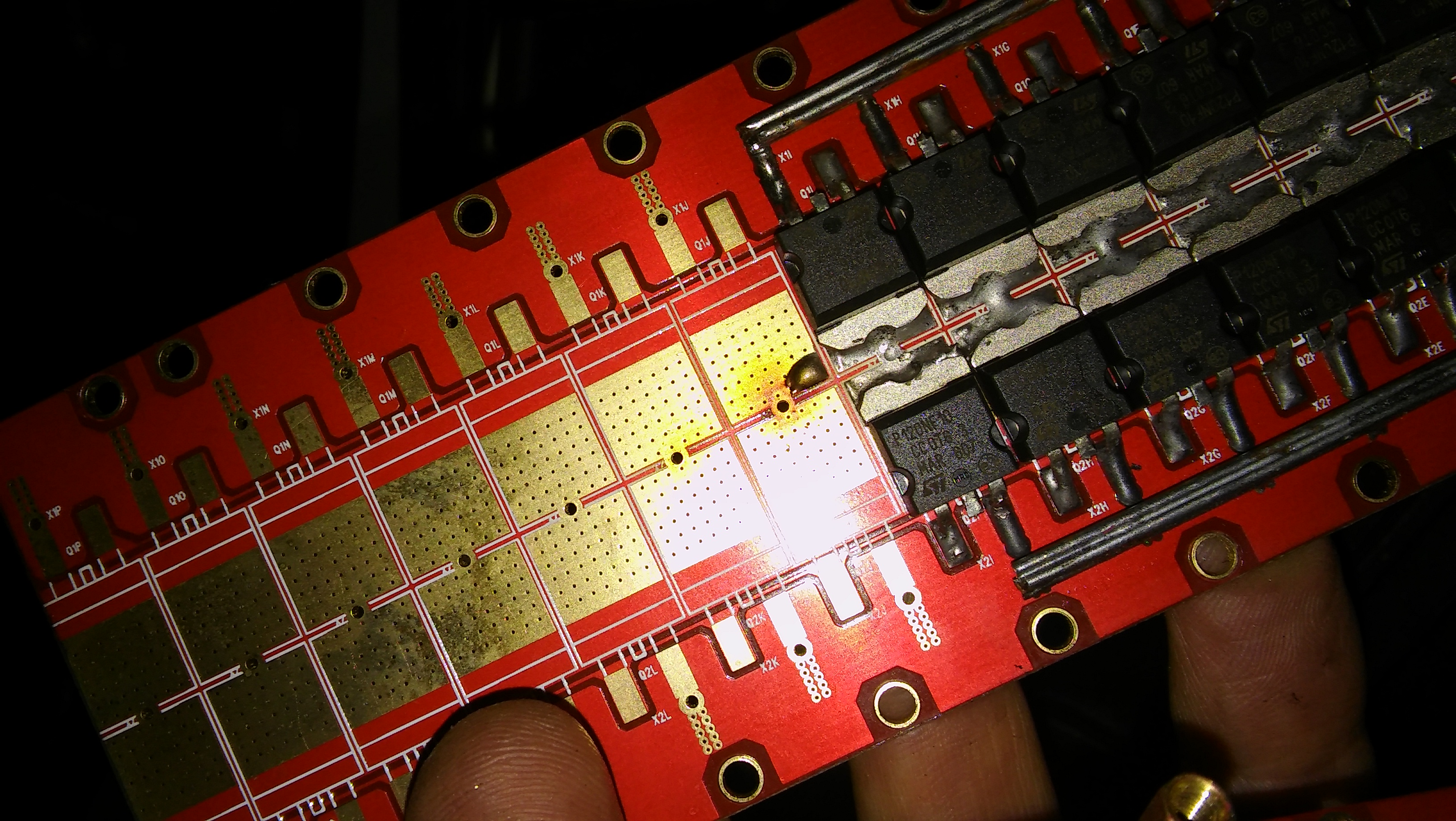

Cerca de 1 hora depois voltei à garagem. E para meu espanto havia 1 intenso cheiro a queimado e fumo a sair da mota . O BMS estava a "fritar"

Qual foi o componente que ardeu no BMS?
Nas tuas fotografias não é claro.
Enviado: domingo mai 21, 2017 10:11 am
por fkd
Na última foto são aqueles componentes que estão no meio das 2 placas que se vêem . abre a foto e aumenta-a vês que estão derretidos.
Essas 2 placas estão coladas por aquele componente tipo resina que as reveste.
Posso quebrar e colocar isso à vista, mas não o fiz .
Na foto seguinte vê-se os componentes de que falo . Apesar de não serem os desta placa que derreteram .

Isto dá-te alguma indicação do que pode estar a provocar Isto na mota?
