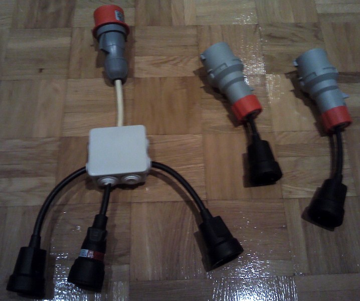

Eis o meu kit completo (fora o de 3 pinos, as triplas e as extensões...):
t3lmo, de facto essa caixa é muito catita, mas gosto mais do meu kit, afinal de contas é home made :lol:. Quanto custa uma coisa dessas?
Hoje tive que mudar de fornecedor. Já não tinham as fichas trifásicas (às tantas alguém viu, quis reproduzir e o produto esgotou...). Aproveitando as dicas do forum adaptei o material de ontem para uma coisa menos aranhiça e criei dois adaptadores diretos trifásica-monofásica.
Também já tinha pensado no pormenor dos esticões e realmente será melhor colar ou fixar a fiarada. Será a versão 1.3. :lol:.

Estes 2 foram rápidos. Desde o final do dia até antes do jantar, e ficaram prontos. A aranha é que tem imensos cortes e uniões e demorou uma eternidade...

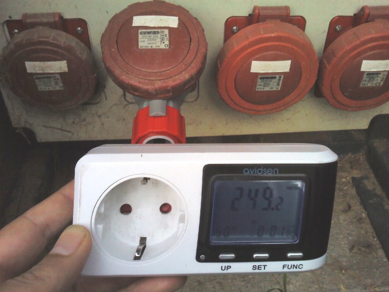

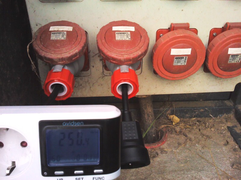

Não foi com multímetro, mas os nossos úteis medidores de energia também servem para medir a tensão das tomadas. Voilá:

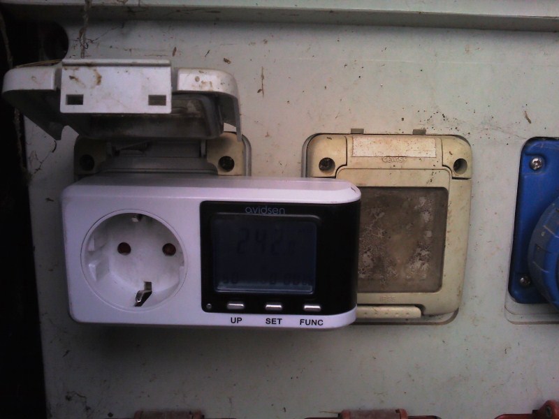

Também medi na tomada dos 3 pinos, mas a foto ficou mal e não se nota o visor. Que chatice... vou ter que lá voltar... ;).

por Jorge Rocha
A tensão da rede está bem elevada... Provavelmente esse posto de transformação que alimenta esses quadros está em vazio!

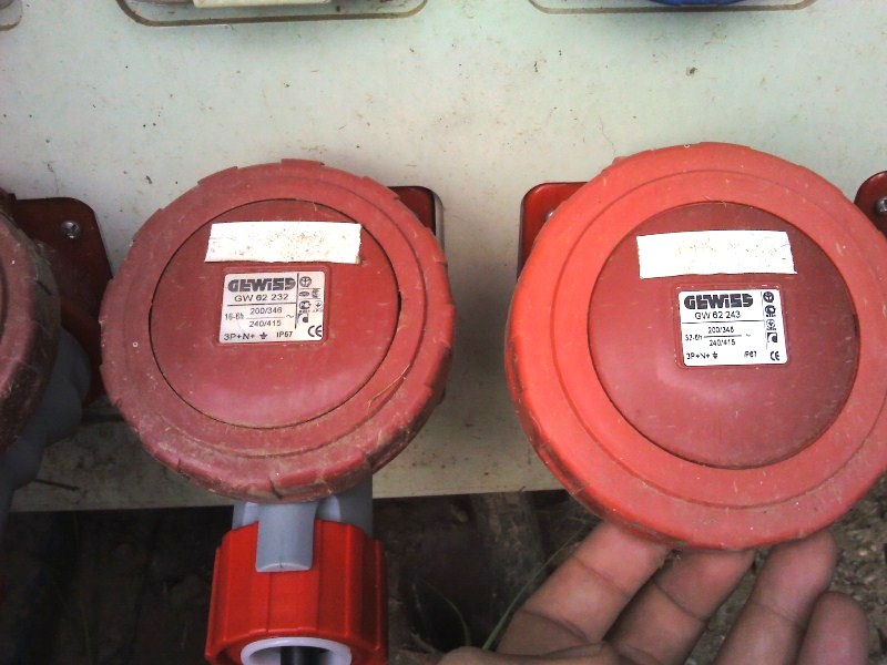

Há pouco faltou mostrar mais esta:
Ao lado das outras trifásicas ainda há mais duas tampas vermelhas, de maior diâmetro mas também com 5 pinos. A diferença é que são 32A! Acho que me vou ficar pelas adaptações dos 16A :lol: :lol:, senão aí é que era como disse o Ricardo... fogo de artifício!!!
