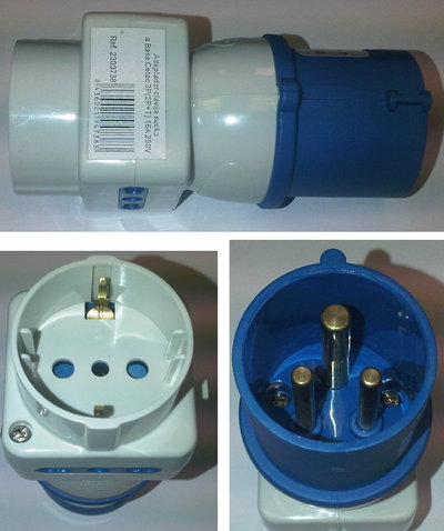

toze85 Escreveu:o meu também chegou hoje, digam-me só que é o adaptador que tenho de ter, onde se compra e como se chama?
cumprimentos!
serges Escreveu:Macho, tenho mota
Fêmea, estão nos Wattdrives, alguns!
De um lado é este macho, do outro a fêmea Schuko para ligar à moto ;)
O que está na maior parte dos pontos é isto:

mas esse macho que está na mota é fácil de aplicar?
desculpa a minha ignorância mas não percebo nada disto.

Aqui está a minha versão do adaptador:
http://novaenergia.net/forum/viewtopic. ... 8&p=137354

Volt como se chama isso e onde compro?
Re: Mobi-E
Enviado: terça jul 26, 2011 11:42 am
por Volt
Pois... Não sei zointz. Tens de experimentar.
Eu preferi extensão (se não estou em erro, até foi o grande Barrocas que sugeriu). Deixo a foto para não andarem a saltar de link em link. ;-).
electrizado, esta foi feita, não foi comprada. :-). Compra um cabo grosso mais essas duas fichas e faz isso. Não custa nada e não há nada que enganar. Basta saber que vai um fio para cada um dos dois pinos pequenos e o pino maior é o terra (que normalmente é o fio amarelo e verde).
