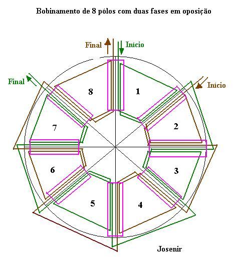

Nâo se preocupe, não há perigo de dar errado. A ligação das bobinas de uma fase serão sempre fim com início. Você só faria a ligação fim com fim se o seu bobinamento fosse de uma só fase.
O que acontece é apenas que no momento você quer testar duas bobinas funcionando juntas e está fazendo o teste errado. Só isso.
Observe na figura que as bobinas da primeira fase são: 1, 3, 5 e 7. Logo, se pretende fazer um teste com duas bobinas não poderia pegar duas bobinas consecutivas (1 e 2, por exemplo). Deve posicionar as duas bobinas de modo que uma esteja no lugar da 1 e a outra no lugar da 3.
Se ainda persistir a dúvida, poste uma foto da sua montagem.

Ok Josenir, fiz o teste conforme você me indicou e a tensão foi somada (liguei inicio da 1ª com fim da 2ª), obrigado.

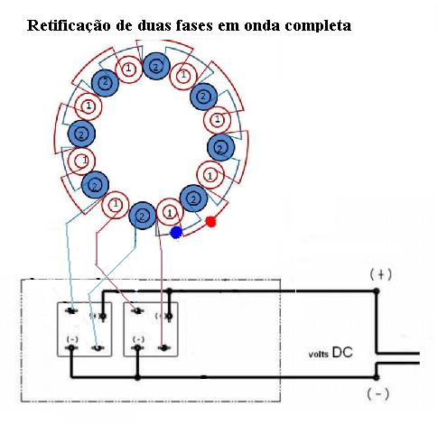

tiktak Escreveu:Tomo a liberdade de pegar num desenho de um colega nosso para lhe colocar
dois pontos de (?)
1º. Em bifásico devo ligar entre si o inicio de cada fase?
2º.O fio do fim da bobina deve ligar ao inicio da bobina seguinte?
Uma vez que você tenha um gerador com duas fases, cada fase terá dois fios, um início e um final. Cada fase deve ser ligada a uma ponte retificadora para ter a corrente alternada convertida para corrente contínua. Logo as fases devem trabalhar independentes uma da outra. Não se liga os fios de uma fase na outra. Se fiser isso estará transformando o seu gerador bifásico em monofásico com uma tensão equivalente à soma da tensão das duas fases. E isso não é vantagem.
Procure nas mensagens anteriores e vai ver como se ligam as duas fases na duas pontes retificadoras.

Caro Josenir
Posso dizer que estou verdadeiramente confuso. :roll: :oops:
Quando refere acima que;( Não se liga os fios de uma fase na outra.)Pode descrever
no desenho abaixo o que fazer com as outras duas pontas do fio ?
Enviado: quarta dez 14, 2011 10:00 pm
por Josenir
tiktak Escreveu:Caro Josenir
Veja na figura abaixo:
