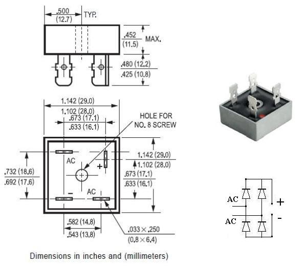

fgsouza68 Escreveu:Desculpe Josenir, Essa "ponte retificadora pronta, integrada" eu encontro no mercado em casas de eletrônica?
Grato mais uma vez por suas informações, como sempre muito úteis.
Abraço.
Os diodos devem ser superdimensionado porque eles aquecem muito. Então a ponte refiticadora é interessante porque já vem com 4 diodos ligados internamente, e vem num encpasulamento com dissipador de calor. E ainda tem um furo onde você pode fixá-la numa chapa de alumínio para dissipar melhor ainda o calor.
Internamente os diodos já estão ligados como na figura abaixo. Então a ponte fica com dois terminais identificado como AC, onde você liga os dois fios de uma das fases do alternador, e nos terminais + e - você já obtém a corrente contínua. Isso simplifica as ligações, e diminui a chance de errar.
Elas são facilmente encontradas no comércio de eletrônica. Procure no Google por ponte "retificadora 35A". É uma das mais comuns e de baixo custo.

Valeu Josenir! Vou utilizar esta ponte em meu gerador.

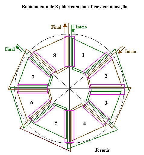

Caro Josenir, montei a segunda bobina e aconteceu um fato estranho:
Medindo as tensões individualmente, ambas apresentaram 2v/0,600mA porém quando ligo o início de uma com o final da outra a tensão cai para 0,100 m.
Quando ligo o início com início ou fim com fim a tensão apresenta 4v.
Que será que pode estar ocorrendo?
Obs.: O bobinamento das duas foi efetuado no mesmo sentido.

Provavelmente você está usando duas bobinas consecutivas. Assim sendo, cada uma delas pertence a uma fase diferente, logo não podem ser ligados fim com início. Como as fases estão em oposição, se ligar fim com início, a tensão em ambas sobe e desce ao mesmo tempo, e por isso não haverá diferença de potencial (tensão).
De qualquer forma é possível, apenas para efeitos de conferir a tensão resultante, ligá-las fim com fim, como você fez.

Nâo se preocupe, não há perigo de dar errado. A ligação das bobinas de uma fase serão sempre fim com início. Você só faria a ligação fim com fim se o seu bobinamento fosse de uma só fase.
O que acontece é apenas que no momento você quer testar duas bobinas funcionando juntas e está fazendo o teste errado. Só isso.
Observe na figura que as bobinas da primeira fase são: 1, 3, 5 e 7. Logo, se pretende fazer um teste com duas bobinas não poderia pegar duas bobinas consecutivas (1 e 2, por exemplo). Deve posicionar as duas bobinas de modo que uma esteja no lugar da 1 e a outra no lugar da 3.
Se ainda persistir a dúvida, poste uma foto da sua montagem.

Imaginei que cada fase fosse ficar com as bobinas em sequência (1,2...7 + 8,9...14), achei que este esquema de intercalar as bobinas (1,3,.. 13 + 2,4...14) fosse apenas para o sistema trifásico.
Vou efetuar um teste conforme você indicou.
Valeu!

Ok Josenir, fiz o teste conforme você me indicou e a tensão foi somada (liguei inicio da 1ª com fim da 2ª), obrigado.

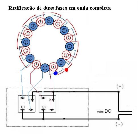

Uma vez que você tenha um gerador com duas fases, cada fase terá dois fios, um início e um final. Cada fase deve ser ligada a uma ponte retificadora para ter a corrente alternada convertida para corrente contínua. Logo as fases devem trabalhar independentes uma da outra. Não se liga os fios de uma fase na outra. Se fiser isso estará transformando o seu gerador bifásico em monofásico com uma tensão equivalente à soma da tensão das duas fases. E isso não é vantagem.
Procure nas mensagens anteriores e vai ver como se ligam as duas fases na duas pontes retificadoras.
Caro Josenir
Posso dizer que estou verdadeiramente confuso. :roll: :oops:
Quando refere acima que;( Não se liga os fios de uma fase na outra.)Pode descrever
no desenho abaixo o que fazer com as outras duas pontas do fio ?

Veja na figura abaixo:

Não podia ser mais claro a sua explicação ;) .
Alem de ser bem claro tem tambem o mérito de suportar a minha ignorancia na matéria
