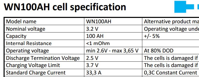

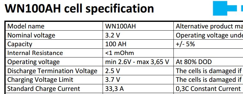

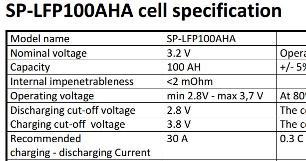

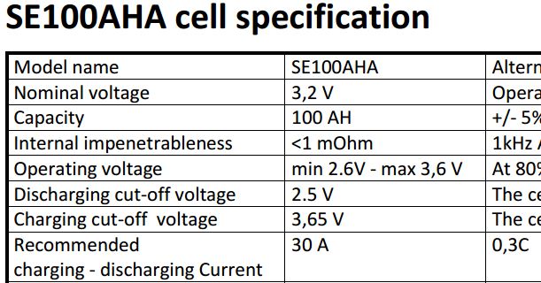

Algumas características de baterias de 100Ah:
Wina

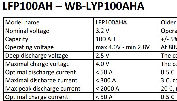

Re: + Ekoway ML5000 40Ah Sintra
Concorrência as americanas lol

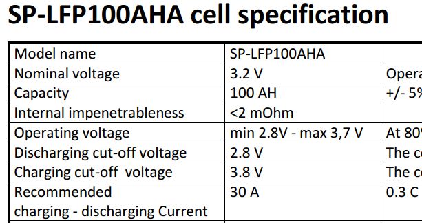

Calb:

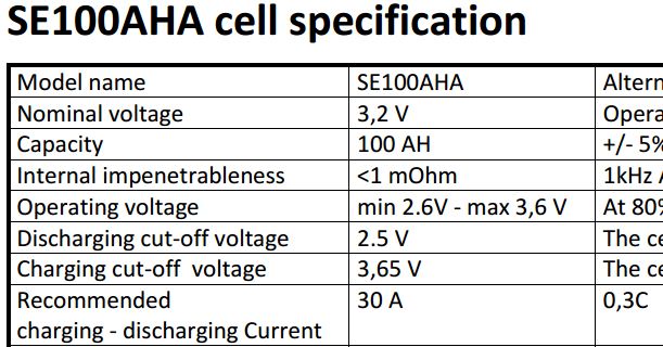

Sinopoly:

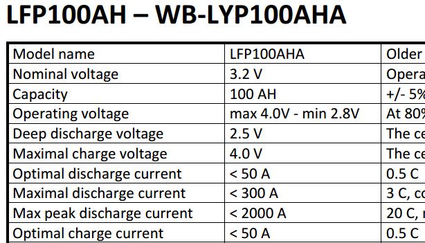

Winston:
Parece que no caso das Winston, podem carregar até 0,5C. Ou seja 50A!
Nas outras marcas, é o habitual 0,3C, ou seja 30A.
Pelo que carregar diariamente a 35A talvez seja ligeiramente acima do recomendado.
