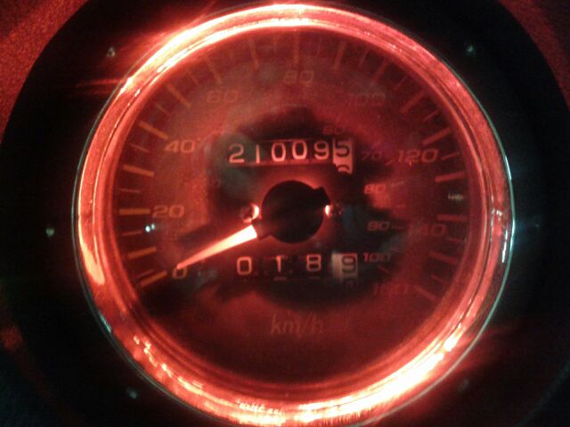

E mais 1000
ICEM4N - Ricardo
20.000 Km
Tapatalk mode on
