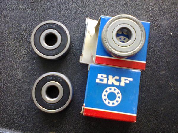

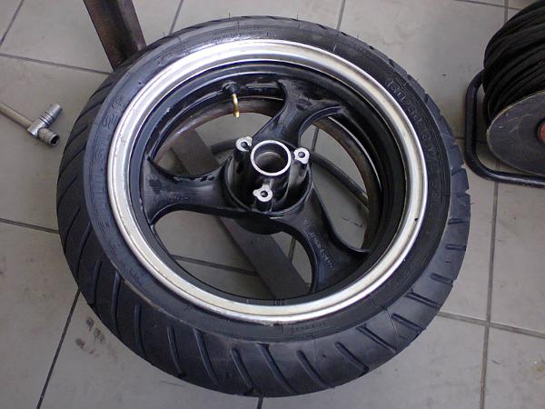

A chuva também me obrigou a trocar o pneu da frente que já estava careca em alguns sítios e não me inspirava confiança nas rotundas. Aproveitei o desmontar da roda para substituir os rolamentos que já vibravam e me incomodavam um pouco.
Saem 2 rolamentos chineses, entram 2 SKF 6301 2Z. Foram um pouco caros mas valem pela qualidade!
Agora que tenho o par Pirelli SL26, estou bastante contente com eles. A mota está muito mais cómoda e segura a curvar. Gosto bastante do perfil destes pneus, os rasgos vêm mesmo até ao limite lateral, parecem óptimos para inclinar bem nas curvas.
Com a roda fora, confirmei que realmente tenho de equilibrar a roda pois nota-se bem o desequilíbrio. Também tenho de trocar as pastilhas de travão em breve, pois já apresentam desgaste acentuado.

Sugiro-te que coloques o local onde compraste os rolamentos, porque em breve mais utilizadores poderão precisar.
Continua a poupar no ambiente e na carteira.
Enviado: quarta out 31, 2012 6:52 pm
por e_bike
galt Escreveu:
Os rolamentos foram comprados no comércio local. Facilmente se arranjam desta marca ou outra em qualquer loja de peças e ferragens. Para mim os SKF são os melhores, mas qualquer outra marca será melhor que os chineses de origem. ;)
Peçam referência 6301 e se forem "blindados" melhor.
Enviado: quarta out 31, 2012 7:08 pm
por paulogil
Acho que devias ter comprado a versão 2rs, pois tem as protecções em plástico. E como se deve apanhar alguma água, não sei até que ponto não vá ganhar ferrugem nessas protecções. Eu lá no trabalho tenho uns que são próprios para água, mas acho que não tenho dessa medida. Tenho de ver isso.
Eu tenho de ver também isso, mas também na roda de trás, sabes se os rolamentos para trás são iguais?

por e_bike
paulogil Escreveu:Boas
Escolhi os 2Z pois acho que são mais resistentes que os RS. Pela experiência no trabalho os Z costumam durar mais. Também devia ter mudado os guarda-pós de borracha, mas estive a olhar para eles e não têm nada escrito. Só levando à loja para tirar medidas, como já tinha a roda desmontada e não podia deslocar-me fica para outra oportunidade.
Os traseiros não sei como são. Acho que ainda ninguém os substituiu. Quem for substituir o pneu da frente numa oficina, aproveite e troque os rolamentos também. Vale a pena o investimento. ;)

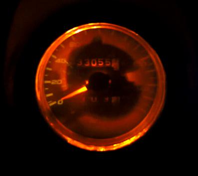

Novo patamar atingido! :D
Continua tudo a rolar bem. Estou a gostar bastante dos Pirelli, mesmo no molhado têm-se portado bem. Espero que a longevidade seja boa.
As temperaturas têm baixado muito esta semana e de manhã já se nota bastante a queda de tensão. Nas subidas pouco passo dos 60 km/h e o voltímetro já vai nos 70V. É o único "handicap" do lítio, não se dar bem com as baixas temperaturas, de resto a mota continua com boa autonomia e não noto grandes diferenças em relação a nova. :)

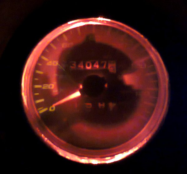

Enviado: terça dez 04, 2012 12:25 am
por e_bike
Mais 1000 para a contagem!
Como já contei antes, devido às baixas temperaturas matinais, tenho usado mais o carro para levar o meu filho à Escola, por isso a média de km diários desceu um bocado.
Ando aborrecido com os meus muffs, mesmo com luvas de Inverno, chego sempre com as mãos geladas. Foram baratos, e talvez não sejam os melhores, mas já ando a ver alternativas para não ter tanto frio nas mãos, principalmente em viagens de noite. Dão muito jeito para não molhar as luvas, mas para o frio extremo são ineficazes.
Outra questão que surgiu com o frio é a quebra de autonomia, que se nota bastante quando regresso a casa à noite já tarde. Ainda hoje para fazer 60 kms sem carregar, obrigaram-me a fazer as últimas subidas a 40 km/h com a tensão em valores já a bater nos 67V. Quero que o Inverno se vá embora já! :evil:
De resto tem sido sempre a rolar sem chatices. ;)
