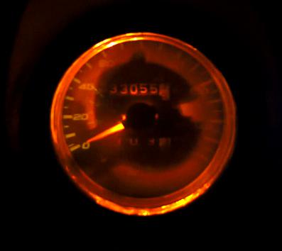

Não tirei foto da praxe, mas hoje cheguei aos 32.000 km!
Com a ajuda da viagem a Oeiras, estes mil passaram a correr. Já está prevista nova viagem grande no sábado por isso os próximos mil também devem passar rápido!

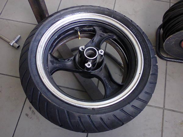

O pirelli traseiro está a portar-se bem, não noto grande diferença no peso do pneu e a mota continua a atingir a velocidade que atingia antes. Está para breve a troca do pneu frontal, mas primeiro tenho de arranjar uns rolamentos para substituir os originais que já vibram bastante.

A chuva também me obrigou a trocar o pneu da frente que já estava careca em alguns sítios e não me inspirava confiança nas rotundas. Aproveitei o desmontar da roda para substituir os rolamentos que já vibravam e me incomodavam um pouco.

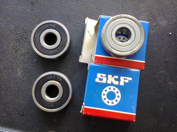

Saem 2 rolamentos chineses, entram 2 SKF 6301 2Z. Foram um pouco caros mas valem pela qualidade! Agora que tenho o par Pirelli SL26, estou bastante contente com eles. A mota está muito mais cómoda e segura a curvar. Gosto bastante do perfil destes pneus, os rasgos vêm mesmo até ao limite lateral, parecem óptimos para inclinar bem nas curvas. Com a roda fora, confirmei que realmente tenho de equilibrar a roda pois nota-se bem o desequilíbrio. Também tenho de trocar as pastilhas de travão em breve, pois já apresentam desgaste acentuado.

Apesar das despesas é bom sinal, estas compras. Afinal a eléctrica fabricada na china tem estado em forma e feito muitos quilómetros.
Os 33.000 kms já alcançados, coloque-te no top ranking das motas eletricas com mais kms, ultrapassando muitas scooters incluindo a gasolina com potência equivalente (125cc).
Sugiro-te que coloques o local onde compraste os rolamentos, porque em breve mais utilizadores poderão precisar.

Os rolamentos foram comprados no comércio local. Facilmente se arranjam desta marca ou outra em qualquer loja de peças e ferragens. Para mim os SKF são os melhores, mas qualquer outra marca será melhor que os chineses de origem.galt Escreveu:
Peçam referência 6301 e se forem "blindados" melhor.

Acho que devias ter comprado a versão 2rs, pois tem as protecções em plástico. E como se deve apanhar alguma água, não sei até que ponto não vá ganhar ferrugem nessas protecções. Eu lá no trabalho tenho uns que são próprios para água, mas acho que não tenho dessa medida. Tenho de ver isso.
Eu tenho de ver também isso, mas também na roda de trás, sabes se os rolamentos para trás são iguais?

Escolhi os 2Z pois acho que são mais resistentes que os RS. Pela experiência no trabalho os Z costumam durar mais. Também devia ter mudado os guarda-pós de borracha, mas estive a olhar para eles e não têm nada escrito. Só levando à loja para tirar medidas, como já tinha a roda desmontada e não podia deslocar-me fica para outra oportunidade.paulogil Escreveu:Boas
Os traseiros não sei como são. Acho que ainda ninguém os substituiu. Quem for substituir o pneu da frente numa oficina, aproveite e troque os rolamentos também. Vale a pena o investimento.

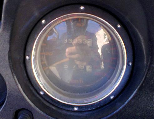

Só pela piada, aqui fica mais uma foto.
- Fotografia0177.jpg (32.4 KiB) Visto 3809 vezes

Diga 33...33333!

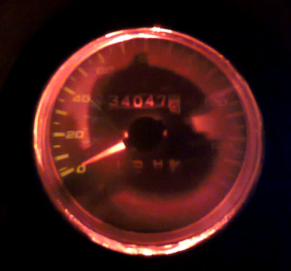

Mais 1000 para a contagem!
Como já contei antes, devido às baixas temperaturas matinais, tenho usado mais o carro para levar o meu filho à Escola, por isso a média de km diários desceu um bocado.
Ando aborrecido com os meus muffs, mesmo com luvas de Inverno, chego sempre com as mãos geladas. Foram baratos, e talvez não sejam os melhores, mas já ando a ver alternativas para não ter tanto frio nas mãos, principalmente em viagens de noite. Dão muito jeito para não molhar as luvas, mas para o frio extremo são ineficazes.
Outra questão que surgiu com o frio é a quebra de autonomia, que se nota bastante quando regresso a casa à noite já tarde. Ainda hoje para fazer 60 kms sem carregar, obrigaram-me a fazer as últimas subidas a 40 km/h com a tensão em valores já a bater nos 67V. Quero que o Inverno se vá embora já!
De resto tem sido sempre a rolar sem chatices.
