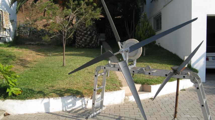

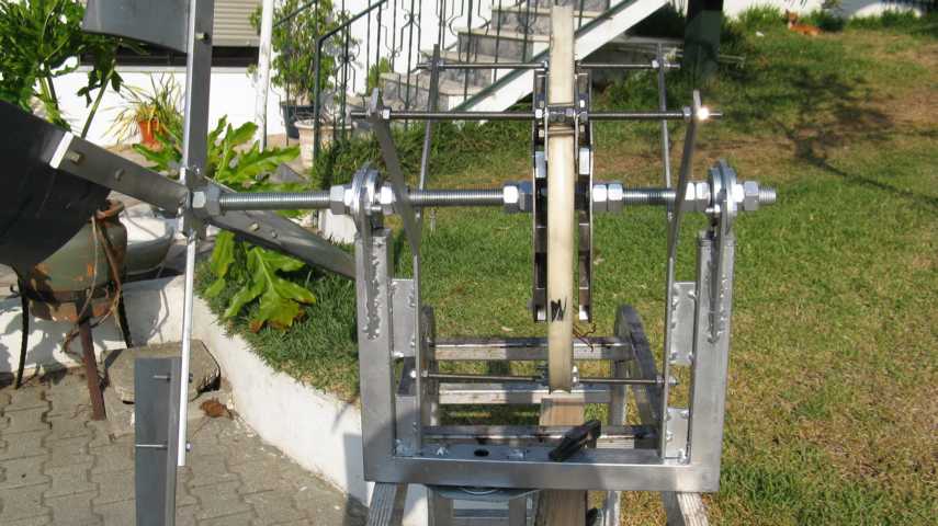

Enviado: sábado out 22, 2011 11:05 am
por joao000020
Aqui está as fotos do meu primeiro projecto.
Gerador axial trifásico.
Enviado: sábado out 22, 2011 3:54 pm
por Josenir
Para primeiro projeto está bem ambicioso. Já fez algum teste do gerador em bancada ou em campo? E da turbina em campo, com vento? Que rotação deu ou acha que vai dar?
Parabéns, e boa sorte.
