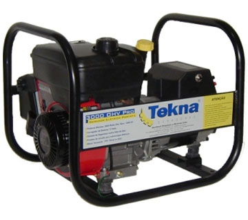

este assunto já foi debatido, mas um gerador deste tipo colocado ao cantinho do capot, resolve o problema. é só necessário encaminhar os gases de escape, dessoldar a armação para colocação à frente.
no caso das de litio, que estão a ser equipados os novos carros protótipos, quando carregam à noite estão limitadas à potencia da rede, com disjuntor de 16a, o que dá um carregamento de cerca de 3000w/h (não creio que carreguem no máximo de 3840va). fazendo as contas por alto, os carros quando estão ligados às tomadas habituais, conseguem carregar o suficiente para fazerem 30km por cada hora de carregamento.
este gerador de 3000w (34kg), permite, em caso de necessidade, fazer o mesmo que essa tomada doméstica.
e tem um consumo de 1.1l/hora.
ou seja dá um consumo de 0,036 cêntimos por km.

boas rocker_pt,
quando dizes:
ou seja dá um consumo de 0,036 litros por km (3,66 l/100km) , certo?
ou então, estás a fazer o custo de 1,00€por litro de combustível.....
quando dizes:
queres dizer:ou seja dá um consumo de 0,036 cêntimos por km.

Re: Fiat 126 electrico
sim. o preço do litro da gasolina é incerto, mas consome 1.1l/hora.
dá para ver que podemos ter esse tal extensor de autonomia para os carros eléctricos e por um custo por kilómetro bastante baixo. uma peça destas complementa o carro do tózé.
e pode ser que as grandes marcas de fabricantes de carros façam espiação industrial aqui neste fórum.

nem mais, foi tirar a armação, o deposito e fazer um escape novo.
o deposito usei o de origem do carro que leva 20 litros e fiquei com o manometro de origem.
quer isto dizer que pode estar a trabalhar umas 20horas ou quase sem parar.
o principal é termos sempre uma alternativa onde quer que seja.
rocker_pt Escreveu:este assunto já foi debatido, mas um gerador deste tipo colocado ao cantinho do capot, resolve o problema. é só necessário encaminhar os gases de escape, dessoldar a armação para colocação à frente.
