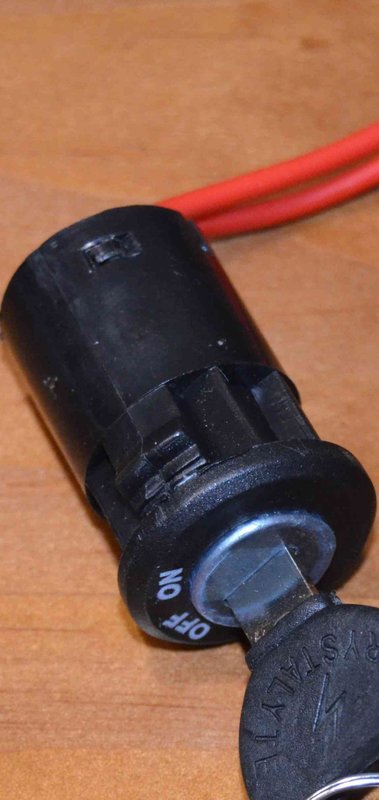

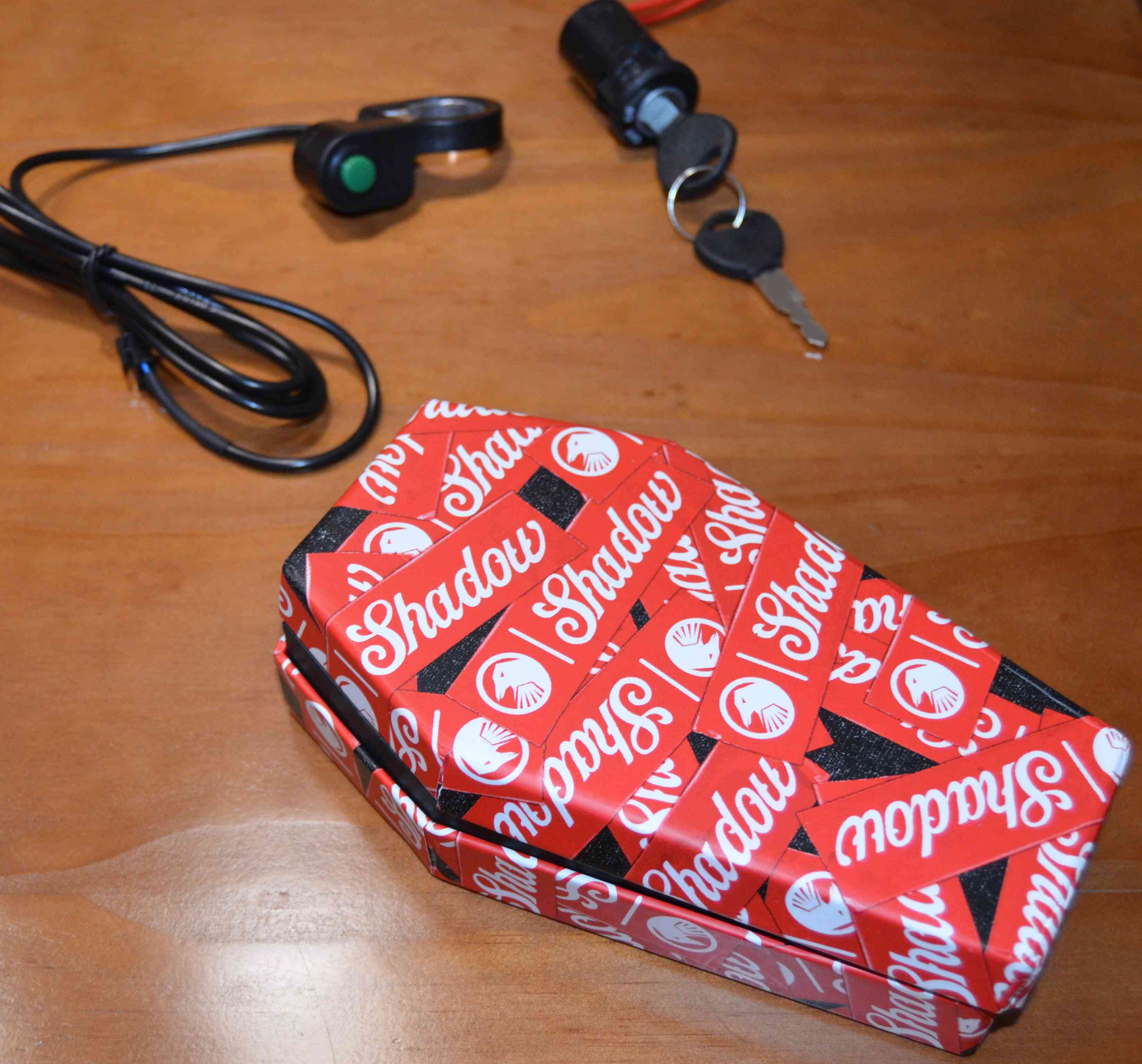

Olá pessoal,
serges, obrigado....está a dar uma trabalheira...

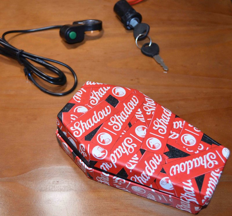

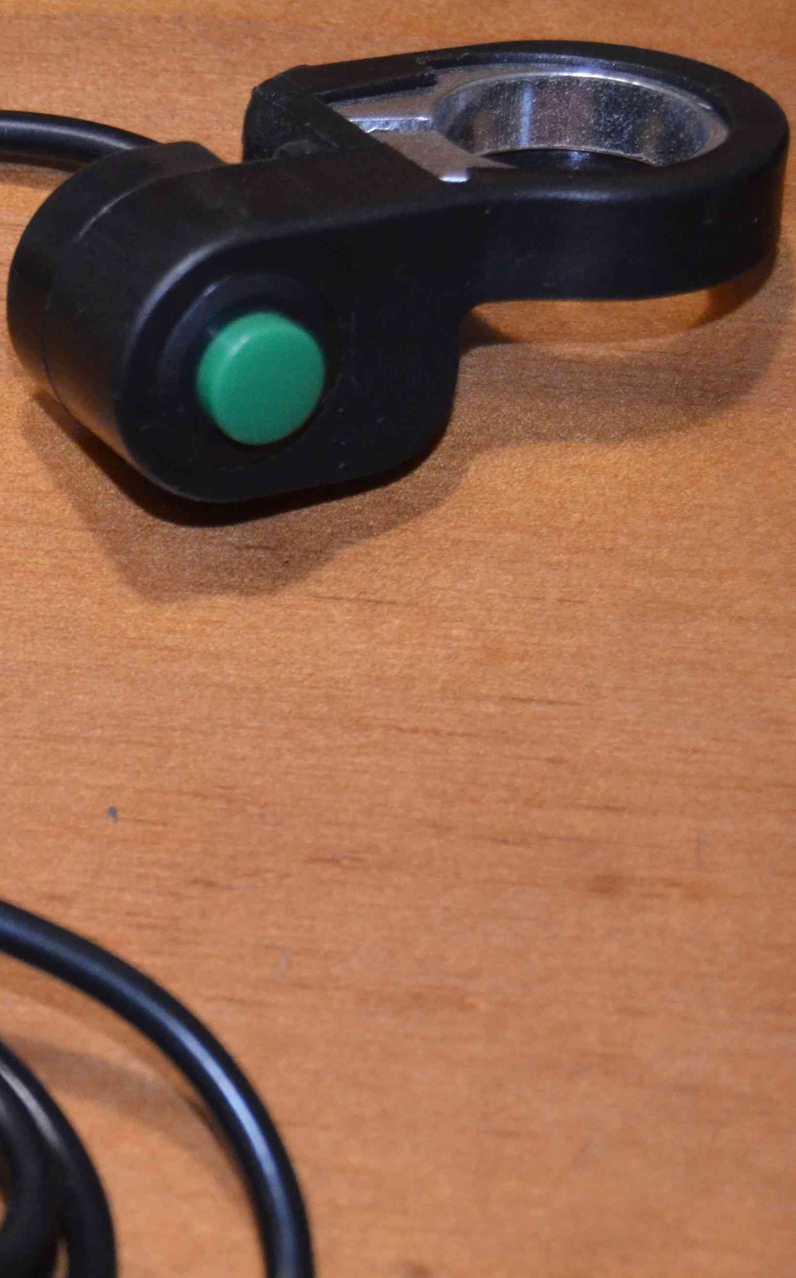

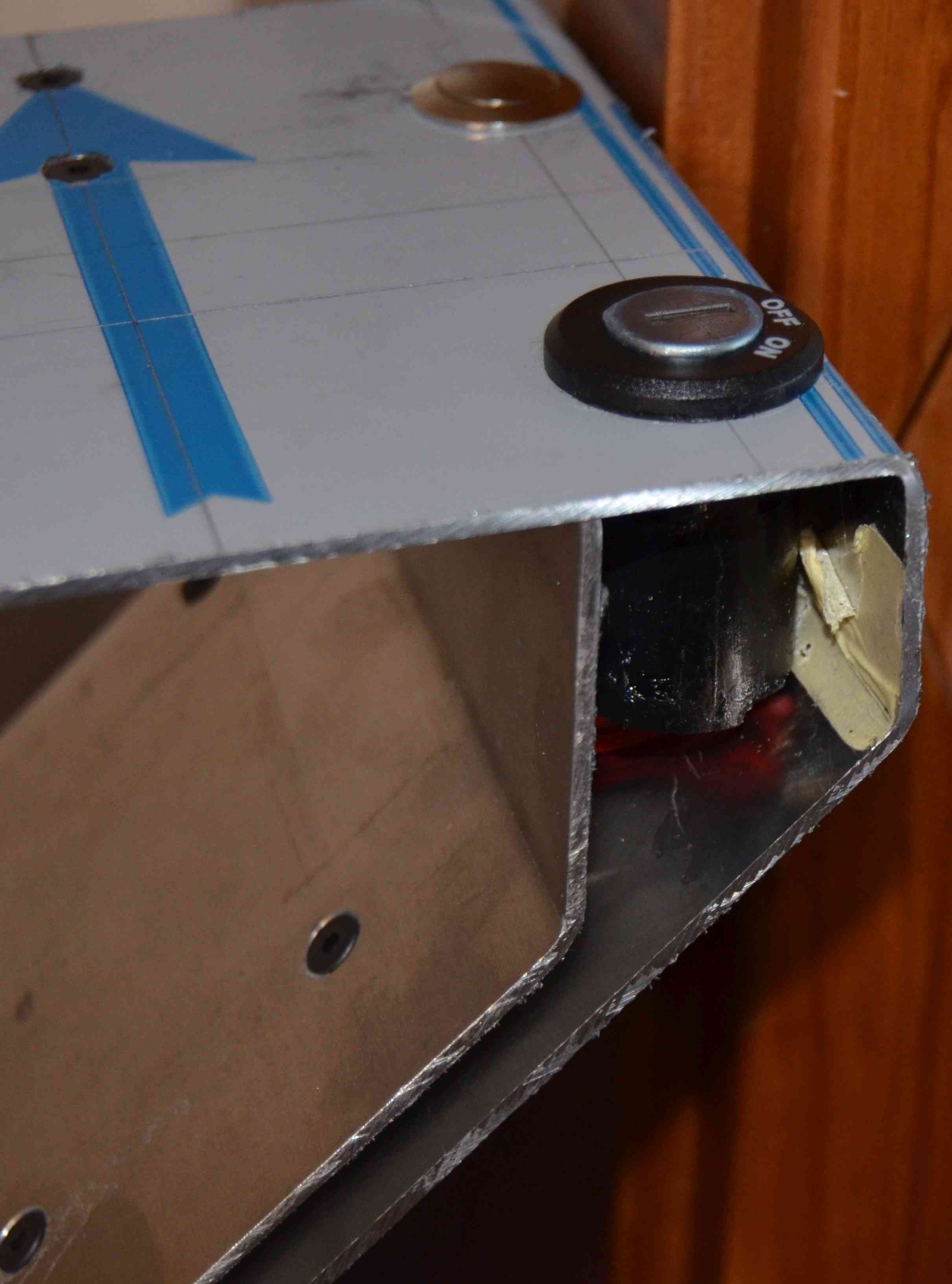

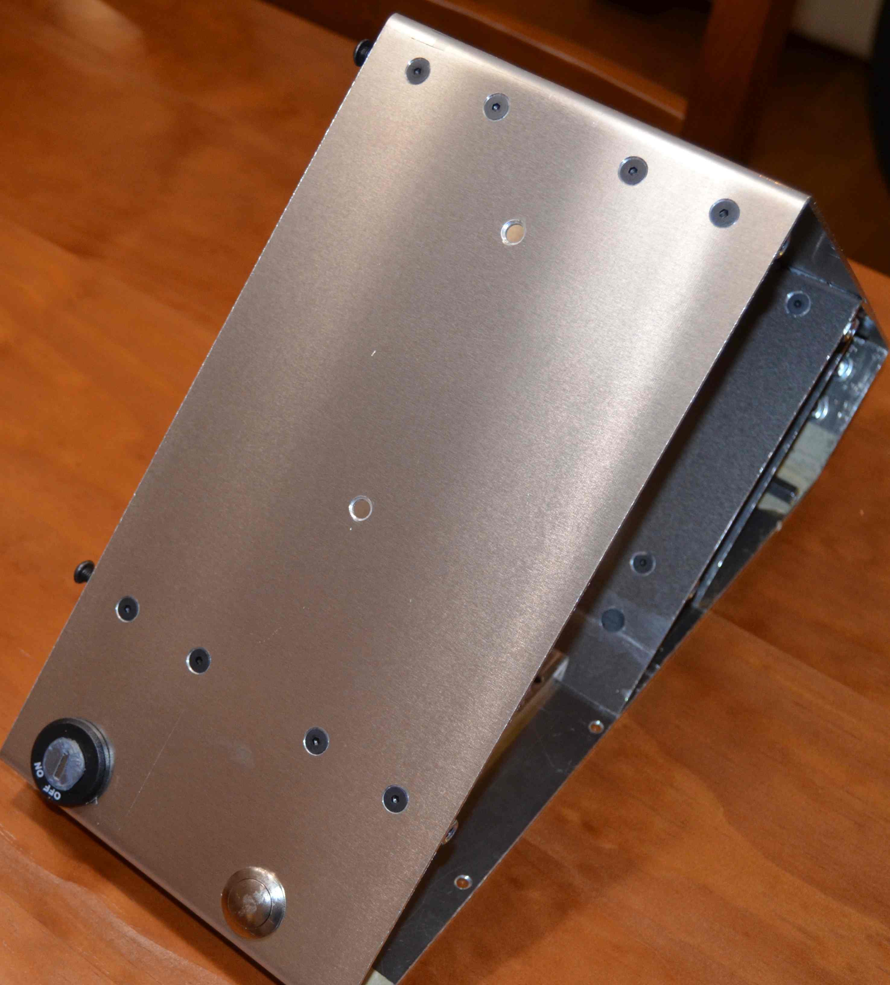

A trabalheira, continua...hoje instalei o botão para o "pré-charge".
Luis.
Luis.

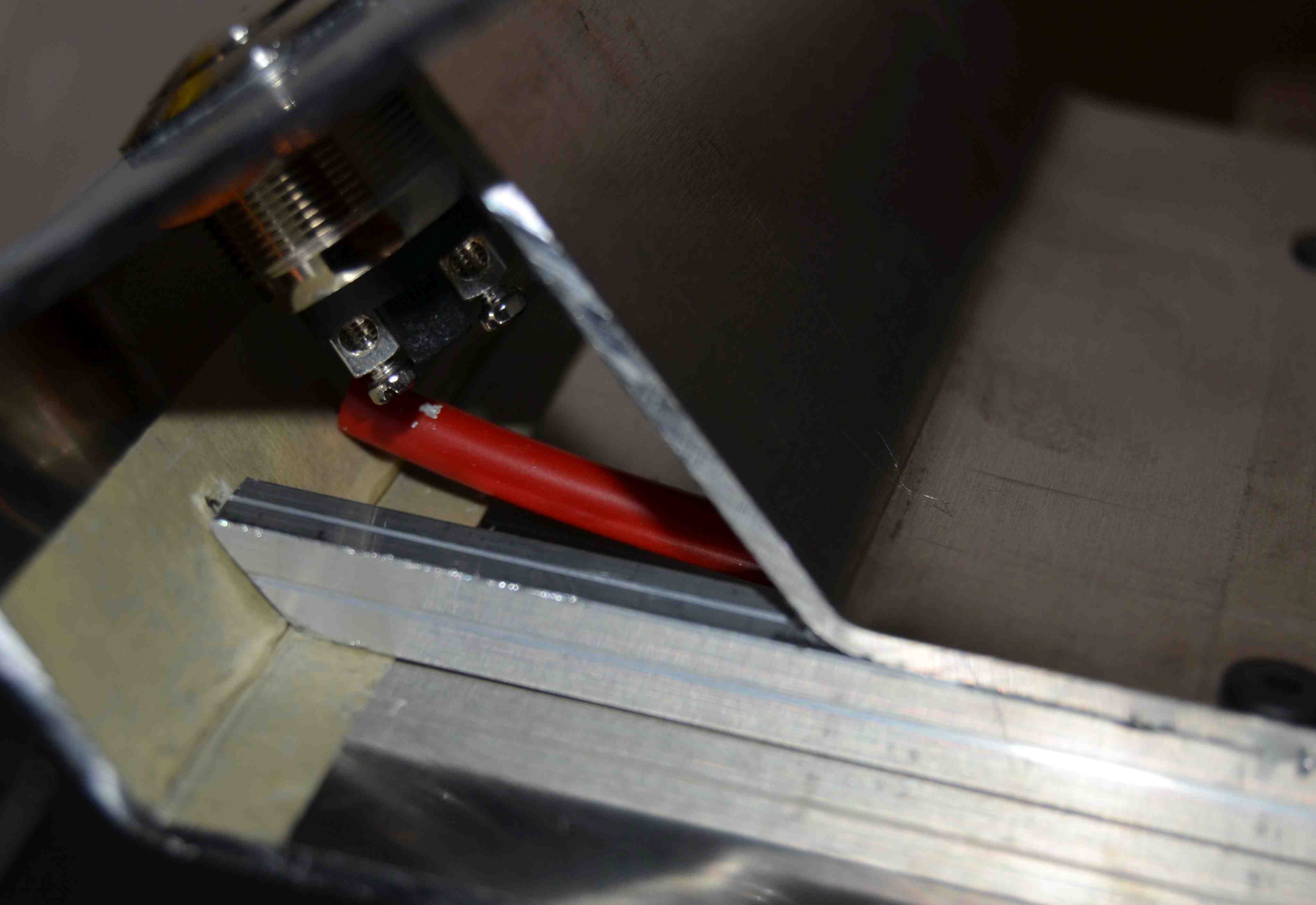

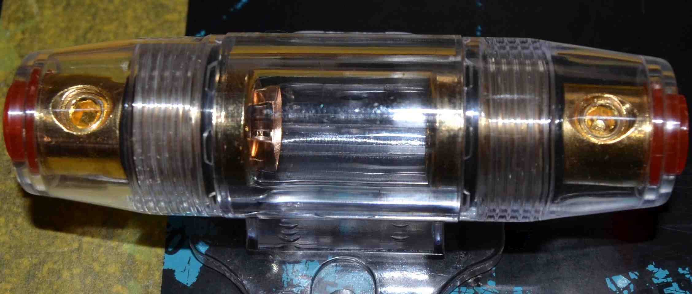

- Mensagens: 279
Esses fusíveis não são grande coisa, tive um igual é o plástico começou a derreter, estes são de 12v.
Como não vais fazer tantos klm's como eu talvez se aguente durante anos.
- Mensagens: 571
Olá pessoal,
Jordison, comprei igual ao que tinha na Cube. Sei que é bom até 60 amperes...voltagem não me lembro.
Eu vi que costumas abrir as baterias de lipo. Uma das que eu recebi tem uma célula "marada". É uma 4s 10.000mha. No espaço de um mês, a célula n.1, perdeu 15mha. As outras 3, nem mexeram. Se quiseres, mandas a tua morada, que eu ofereço a bateria. Agora lembra-te, ou tiras a célula e ficas com uma bateria 3s 10.000mha Nova ou rapidamente esta bateria vai ser um risco de incêndio. Depois diz se queres.
Luís.
Luís.

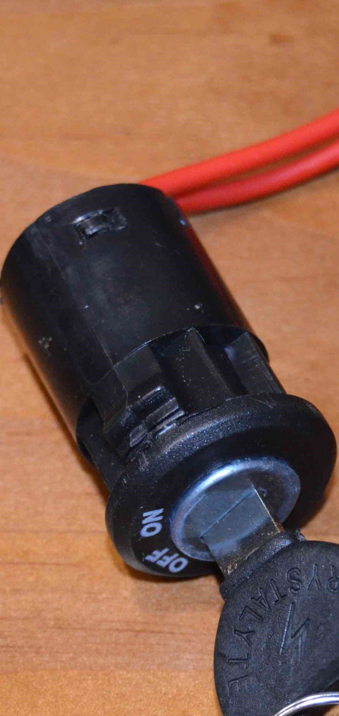

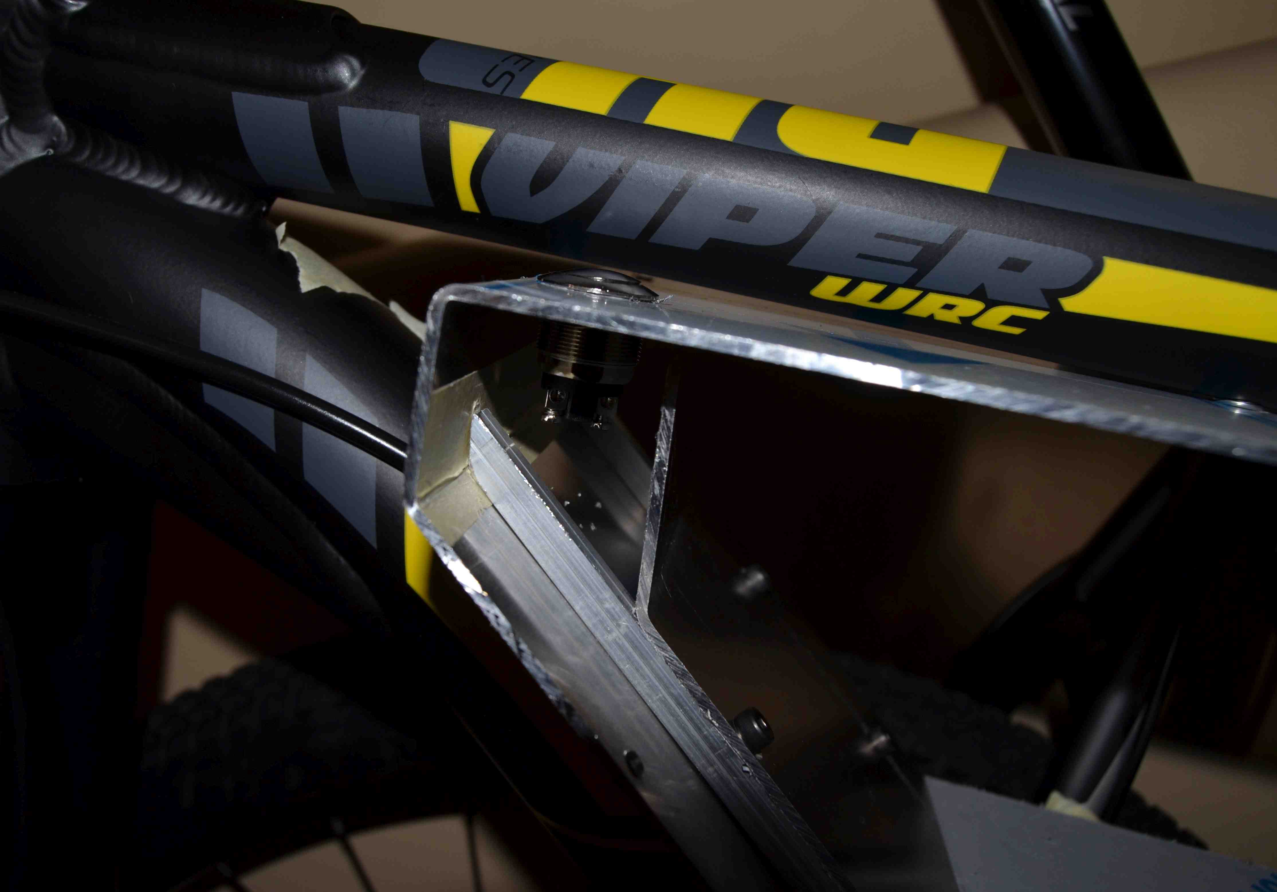

- Mensagens: 571

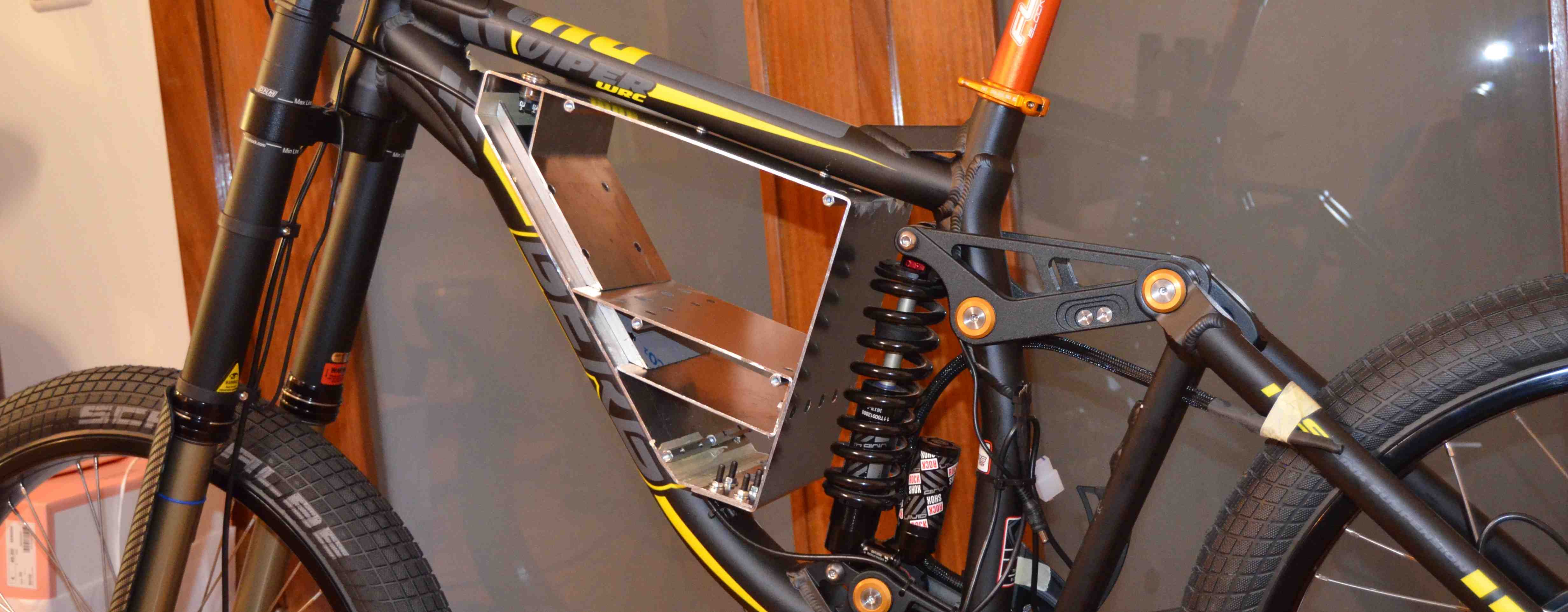

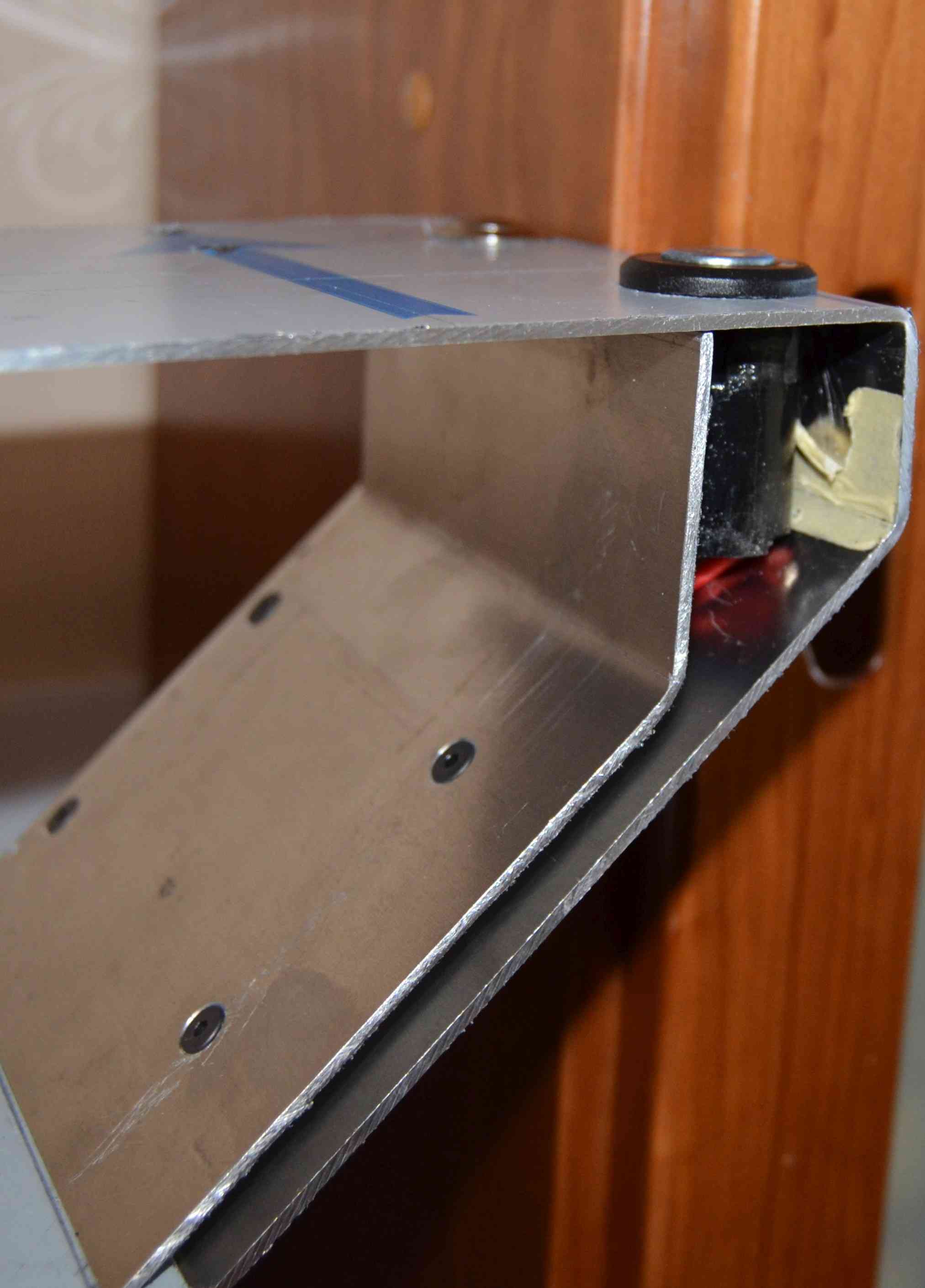

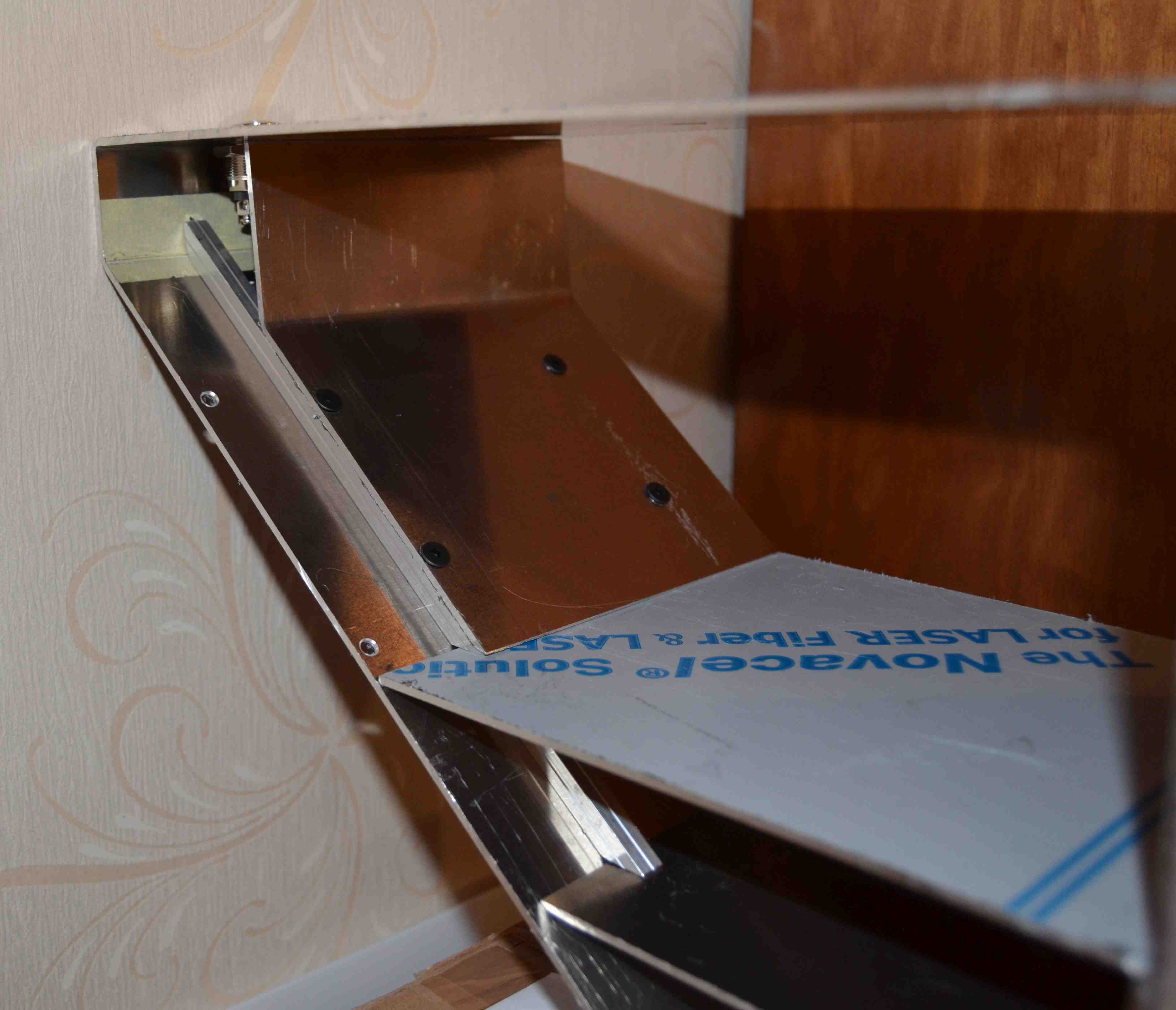

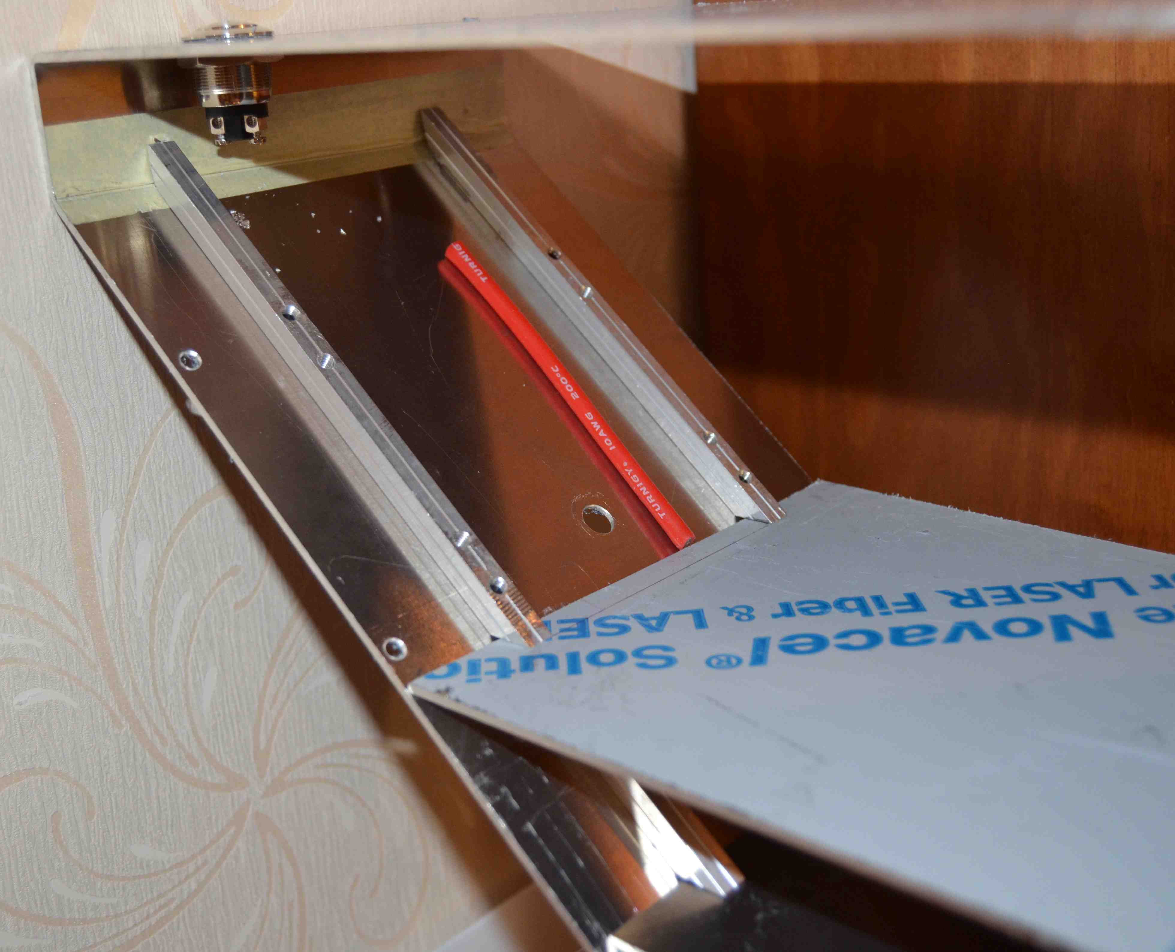

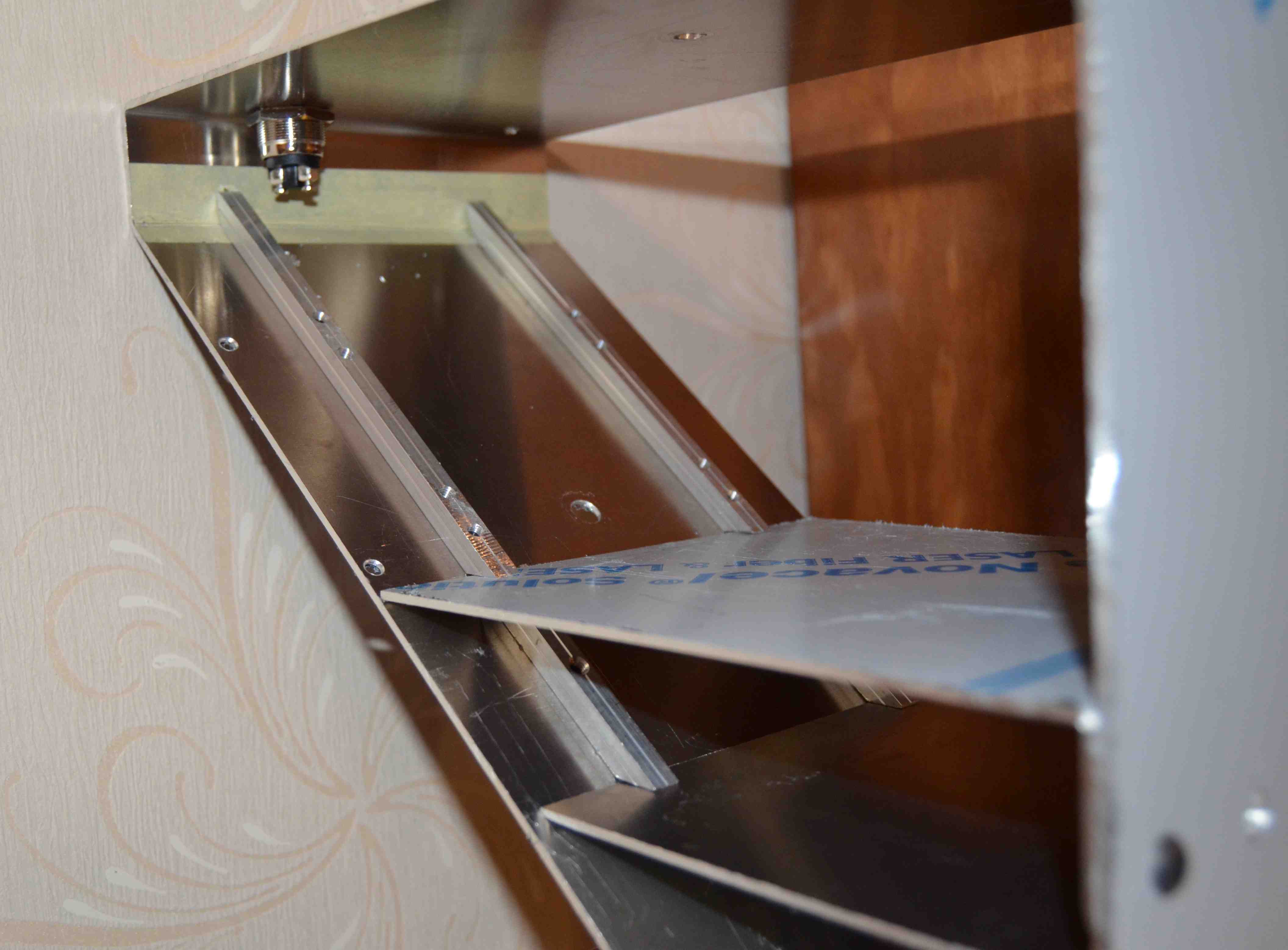

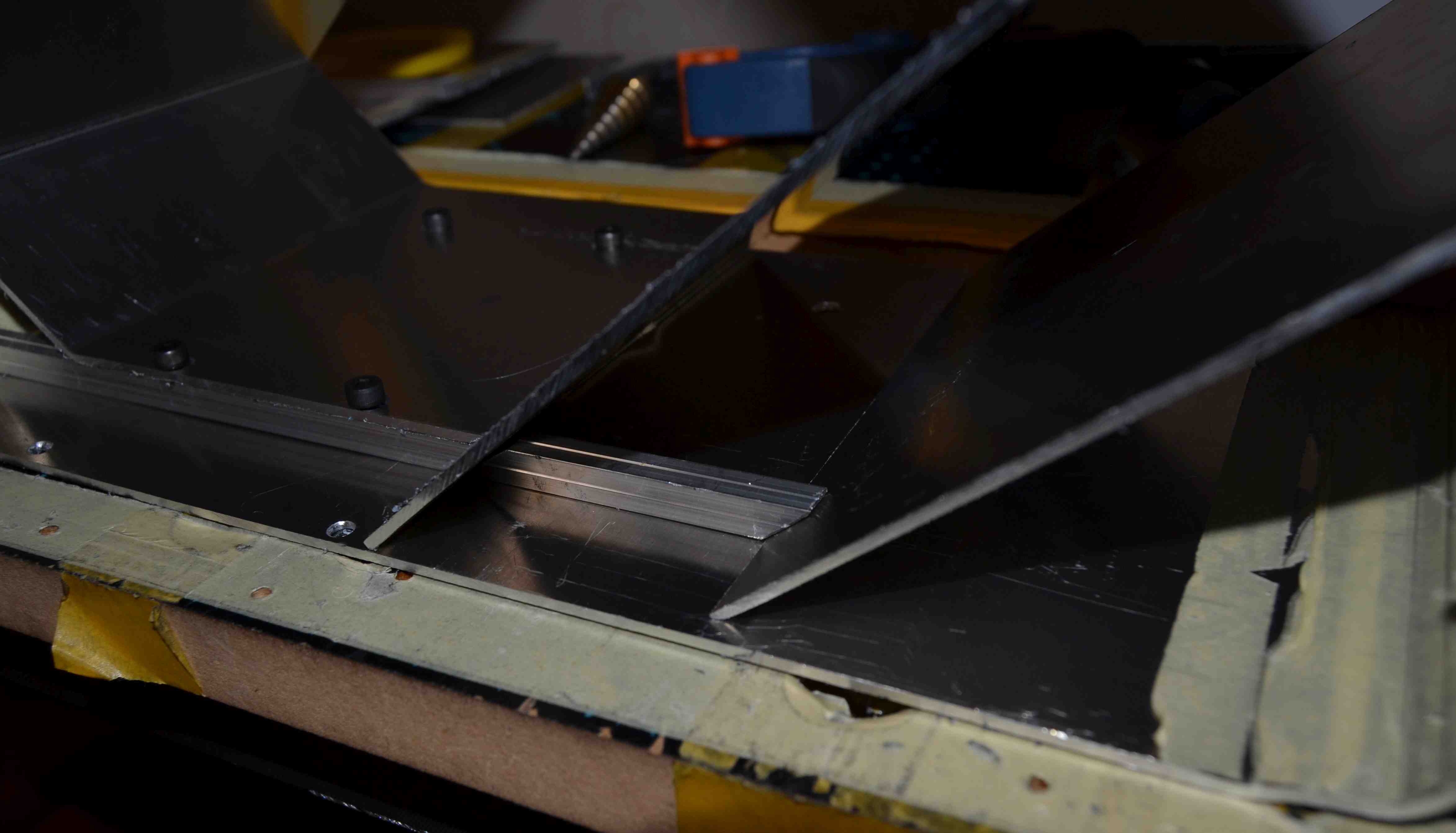

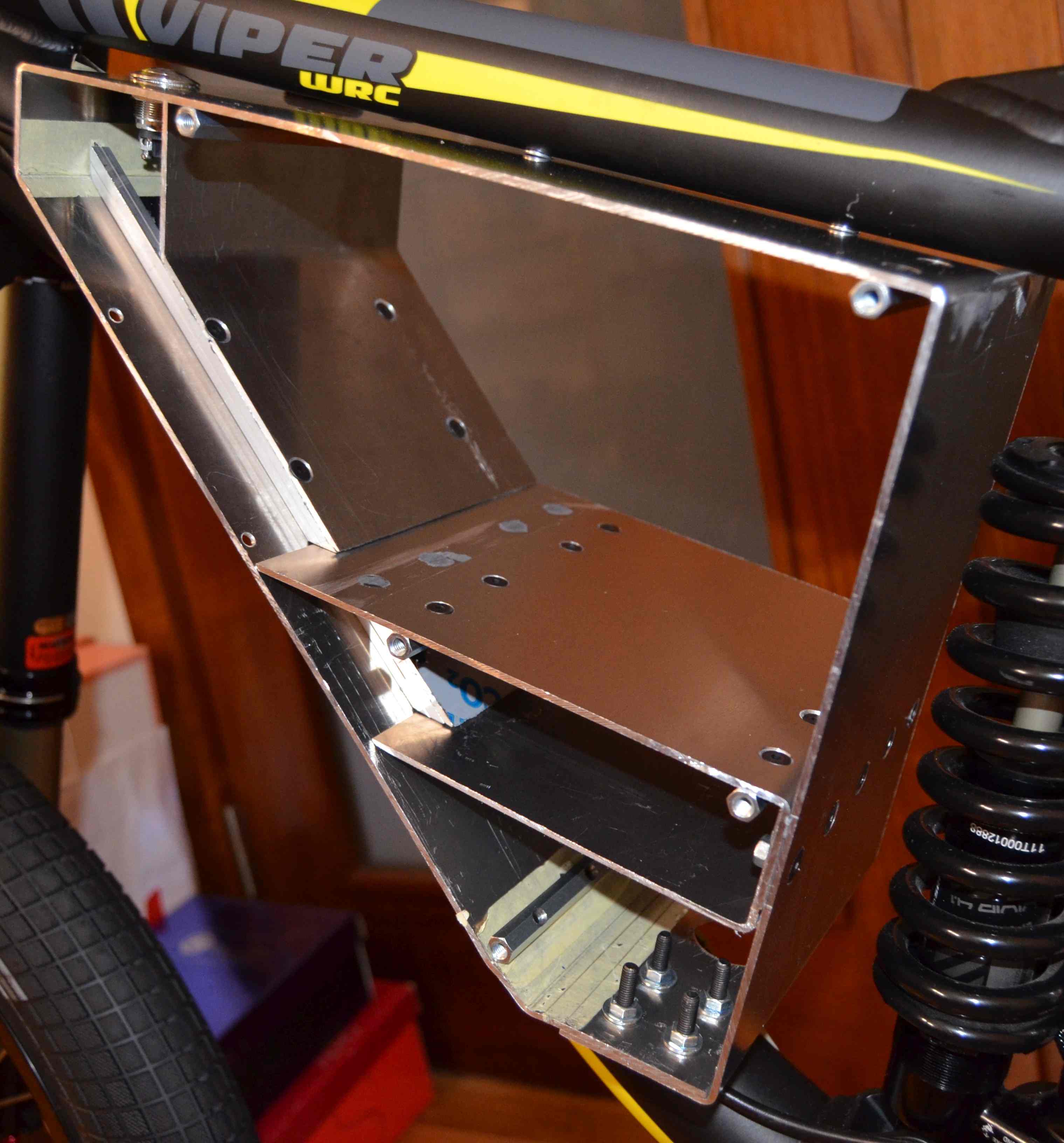

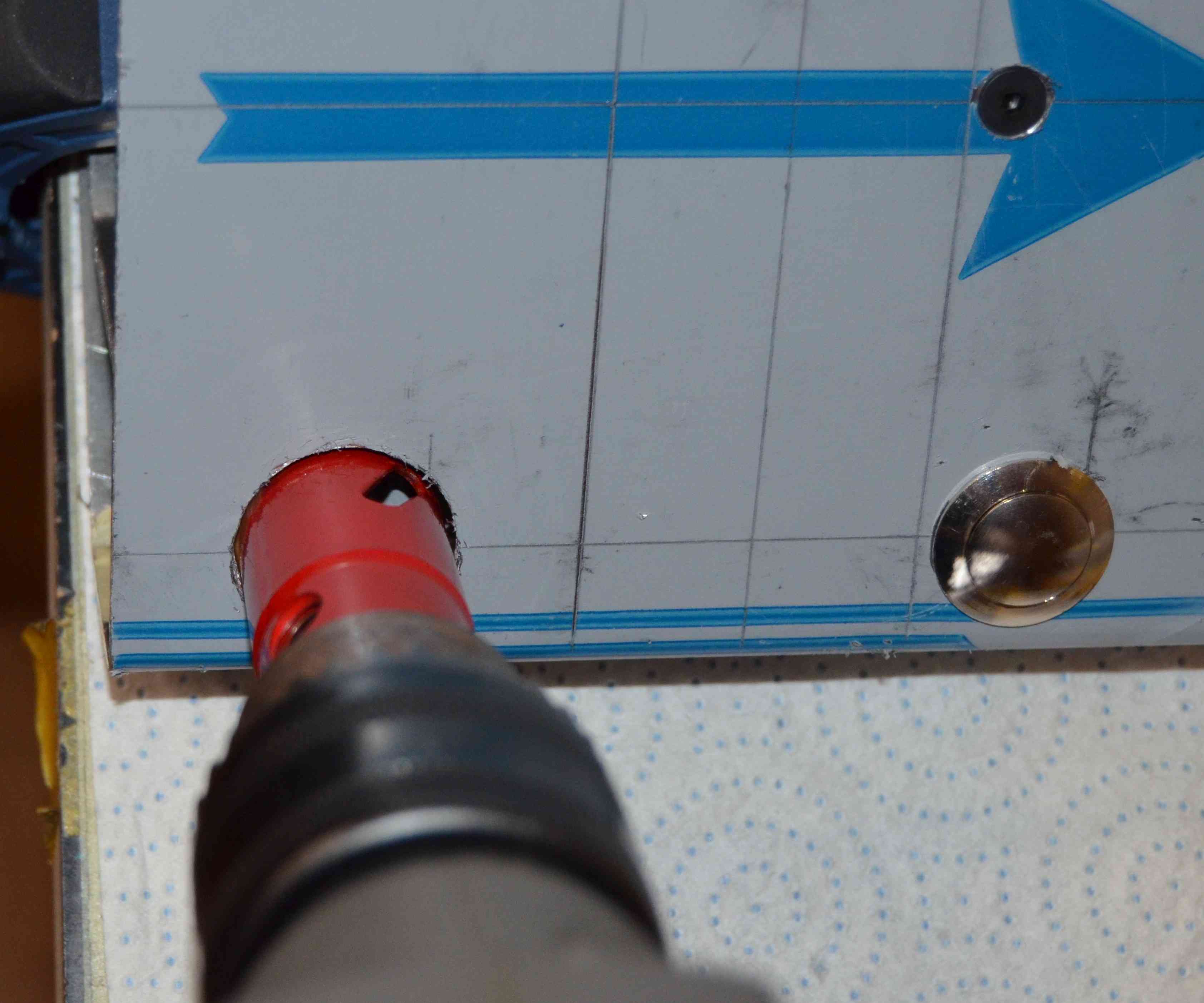

Olá pessoal,
Tenho tido algumas perguntas, qual a razão das "tampas" que tenho andado a fazer para o interior da caixa ? É apenas, para os fios e cabos, ficarem tapados e mais seguros.
Fica aqui a ideia.
Luís.
Fica aqui a ideia.
Luís.

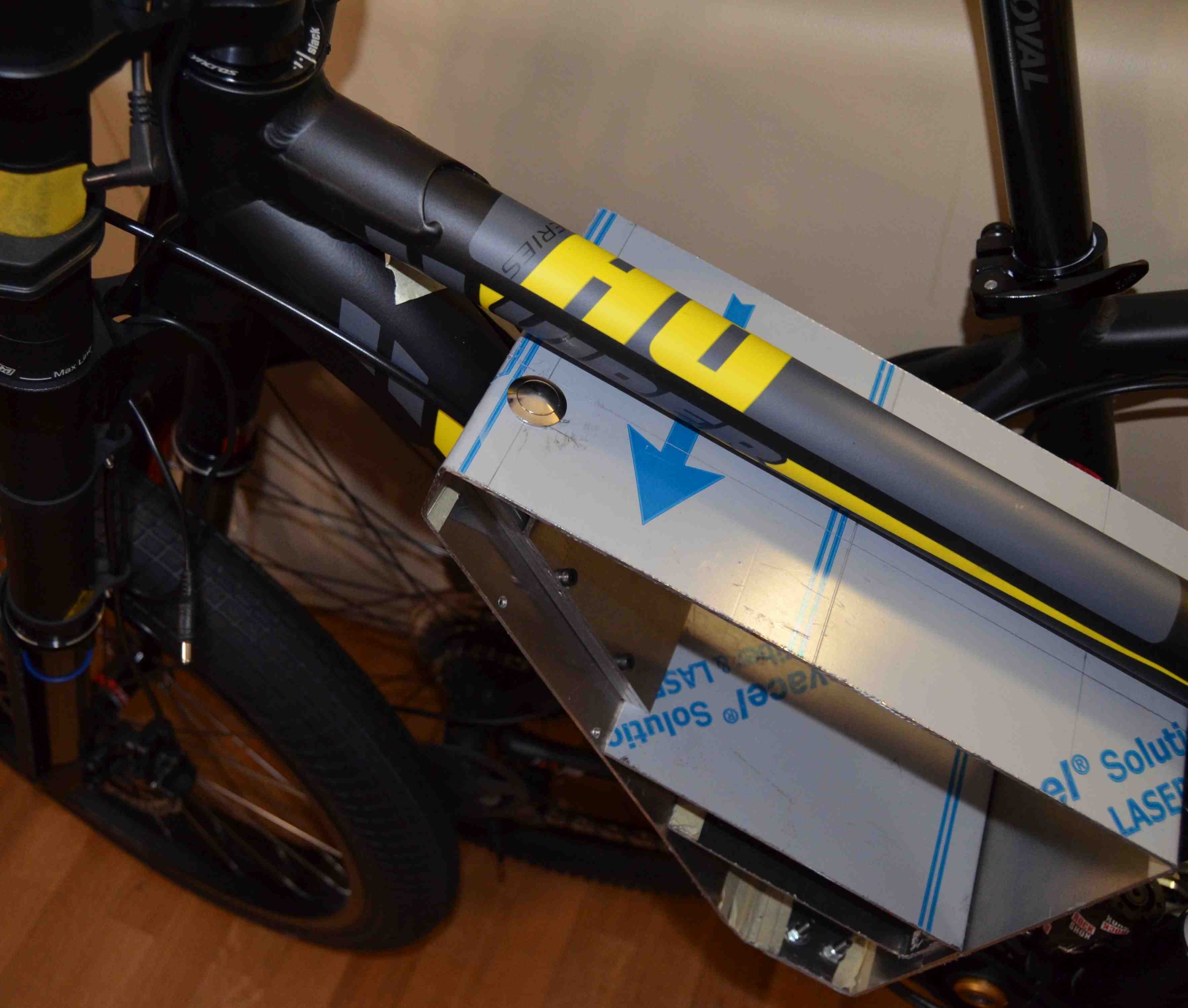

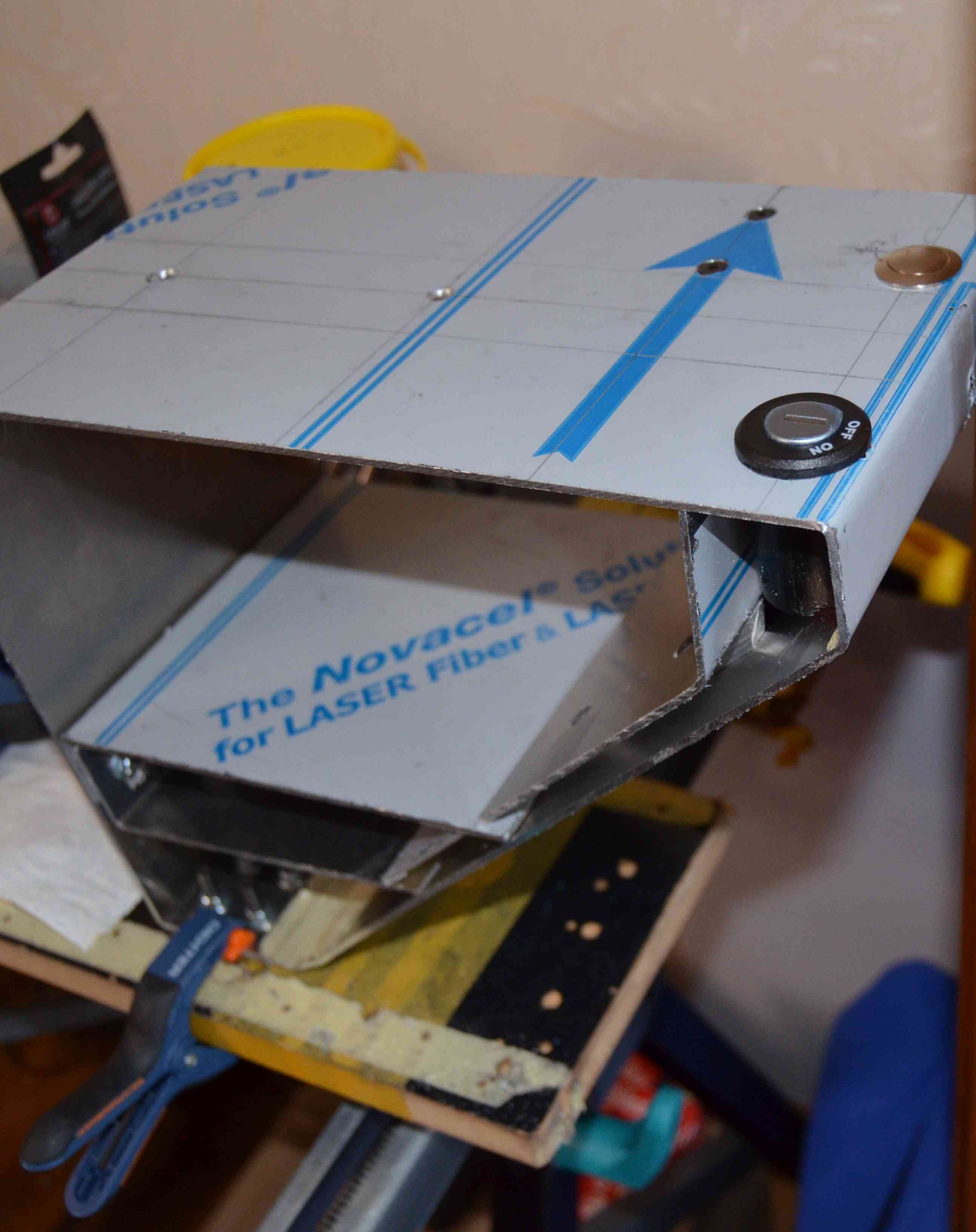

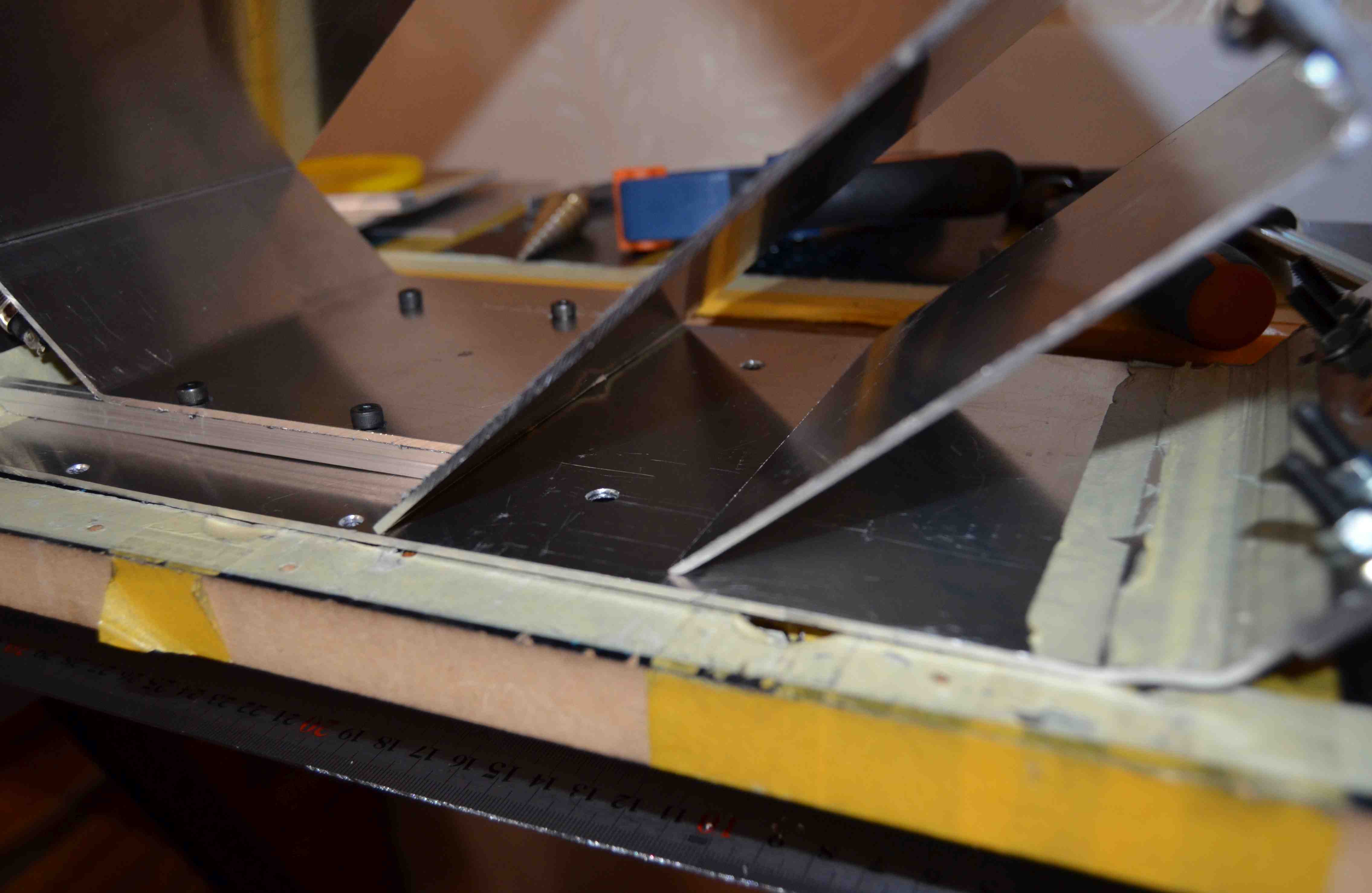

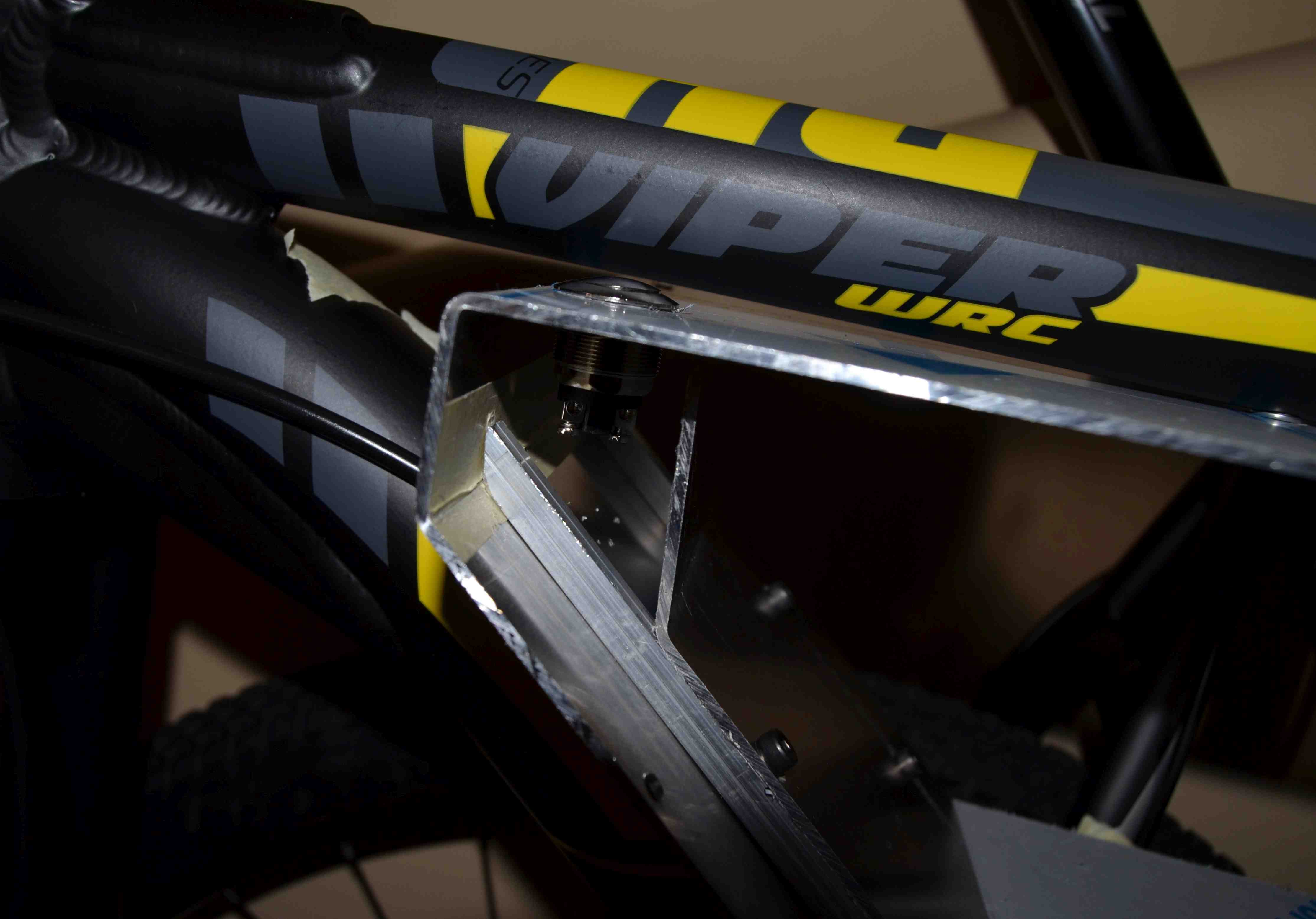

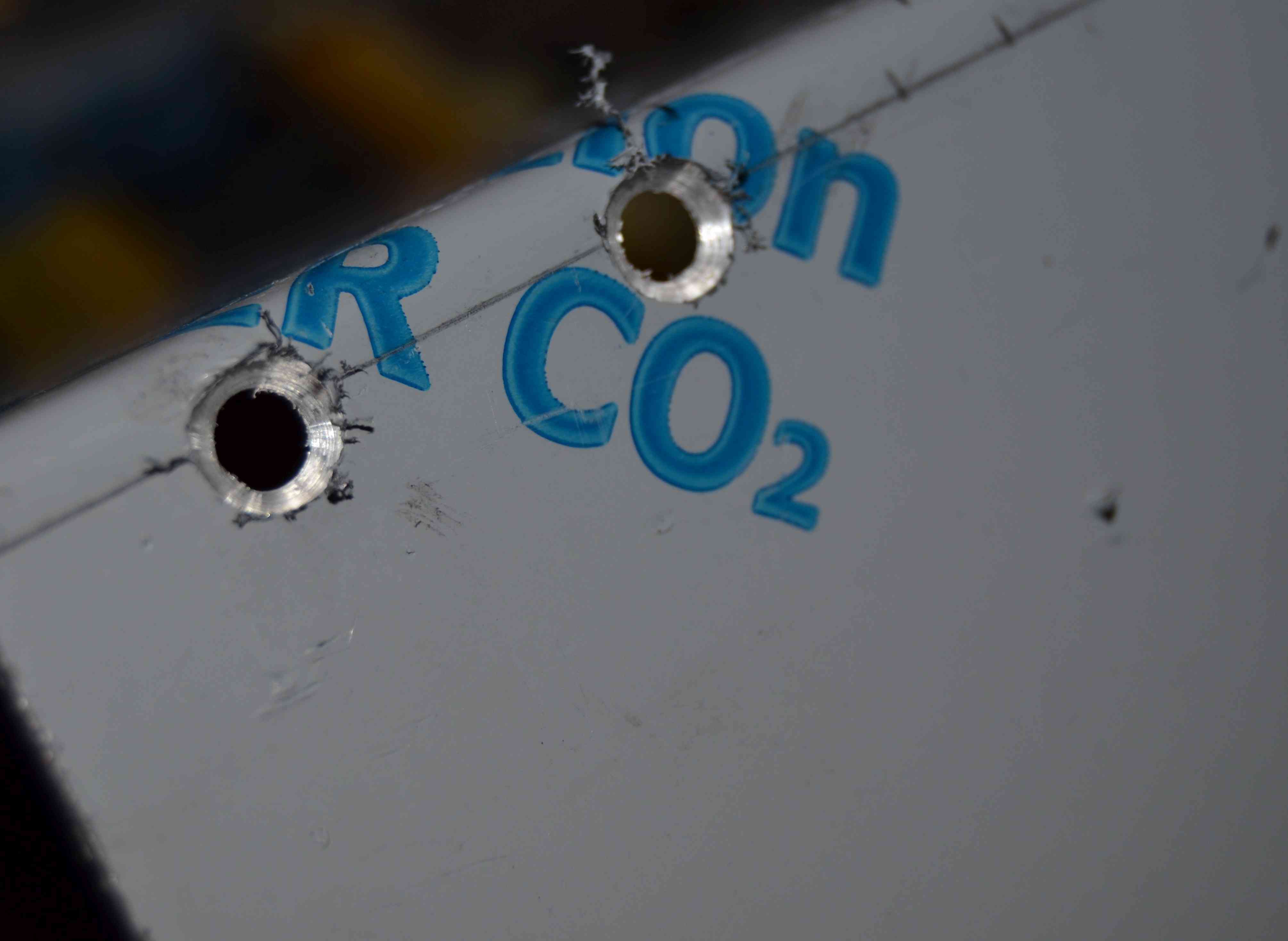

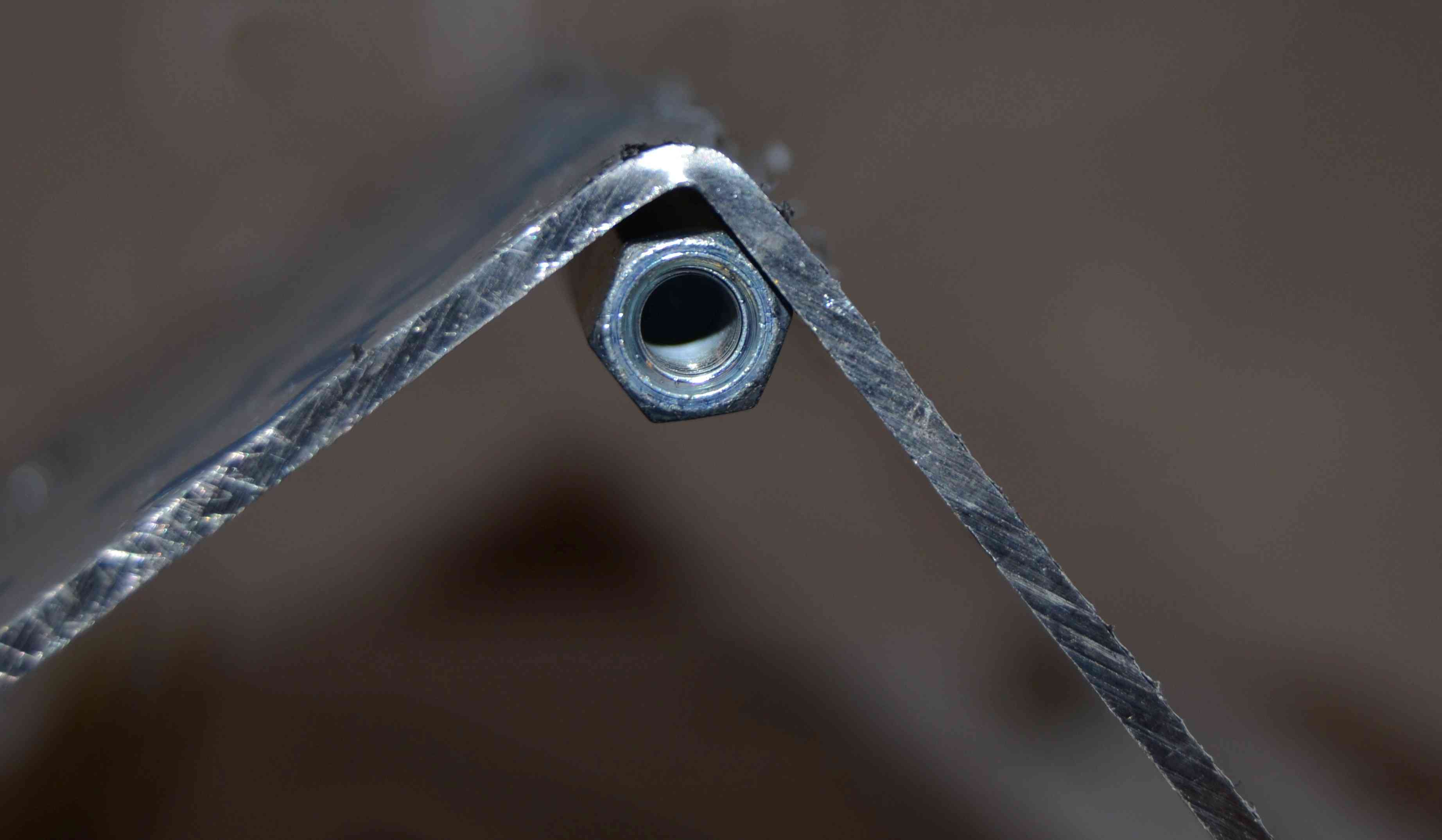

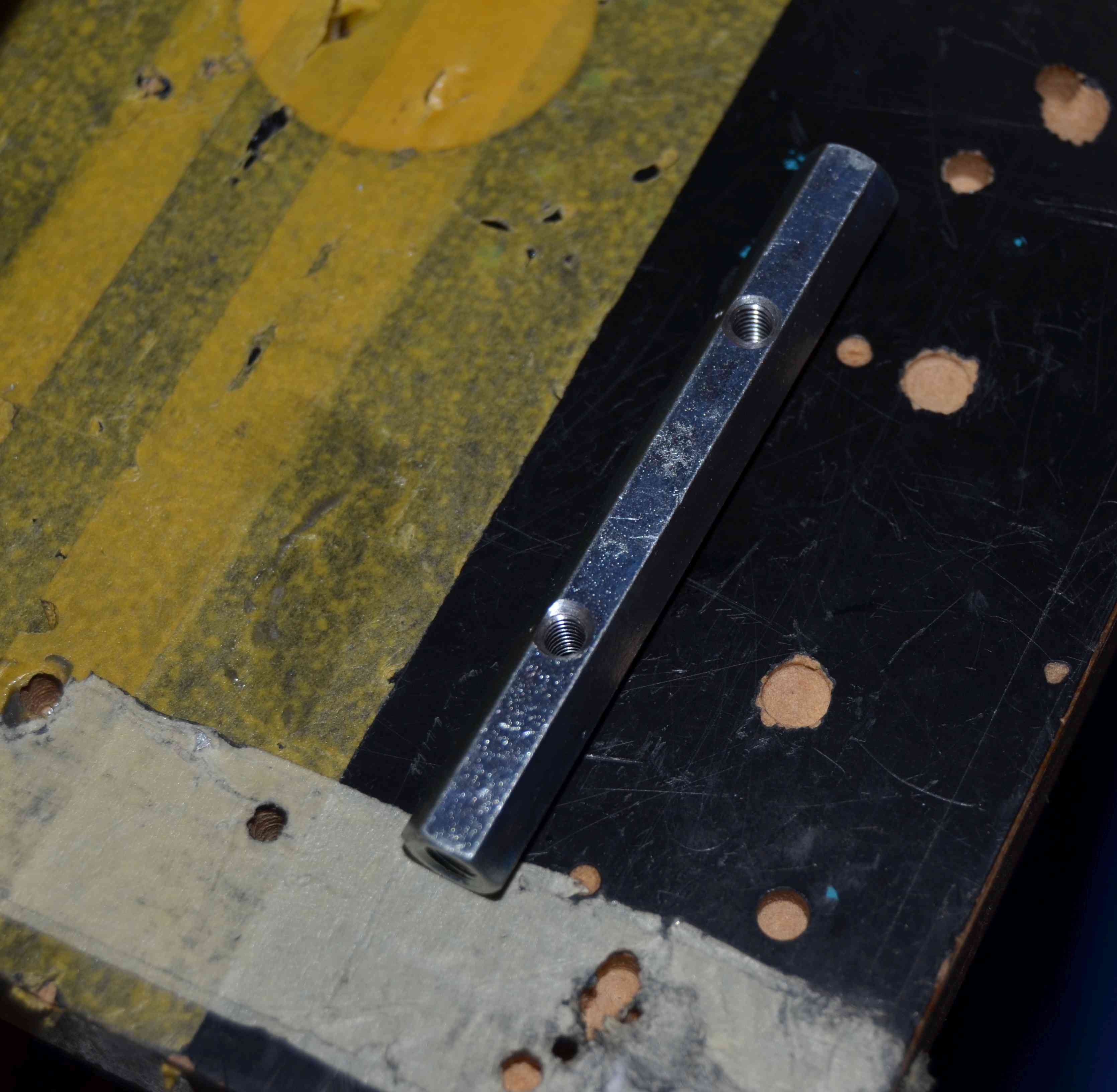

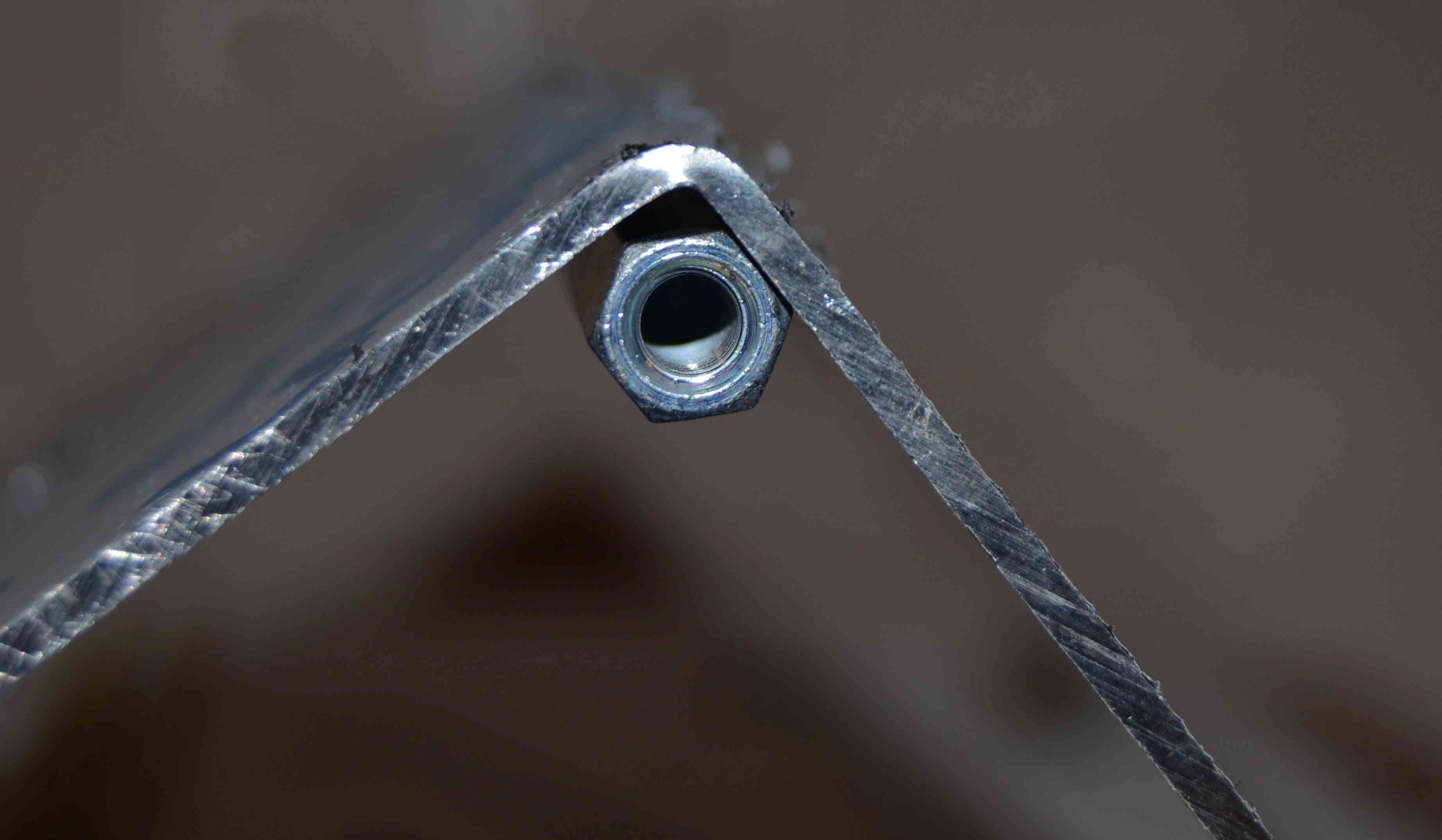

Olá pessoal,
A parte do "cobrir" os cabos está terminada. Agora é hora de fixar as "fêmeas" roscadas, que vão servir para colocar os painéis laterais. Para a montagem final, para além dos parafusos, vou usar 3M DP420.
Luís
Luís

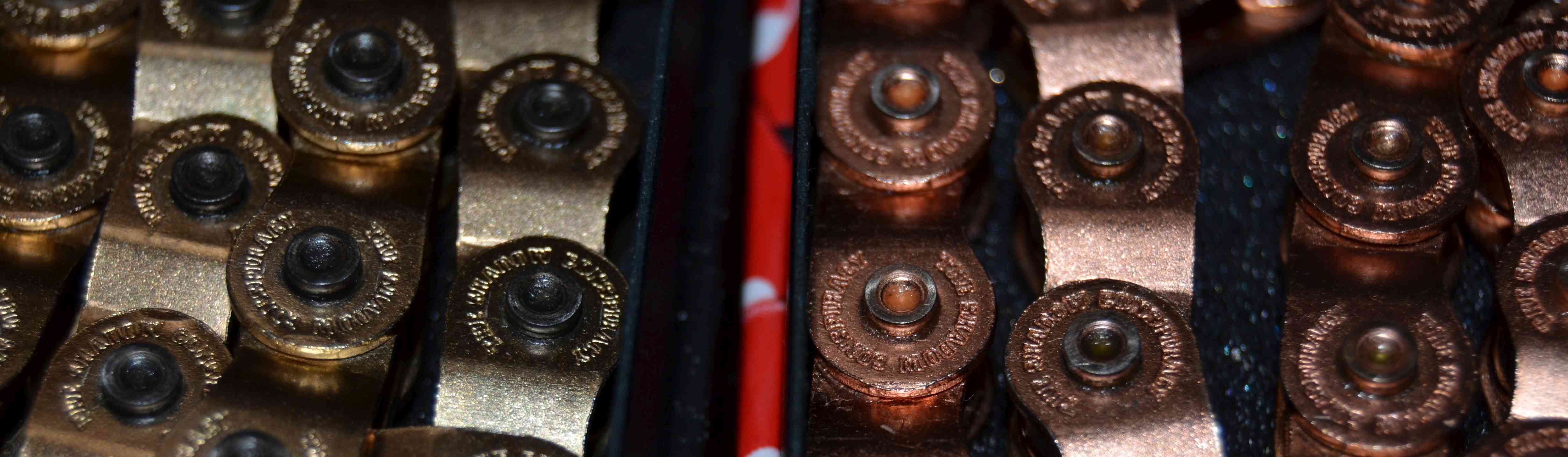

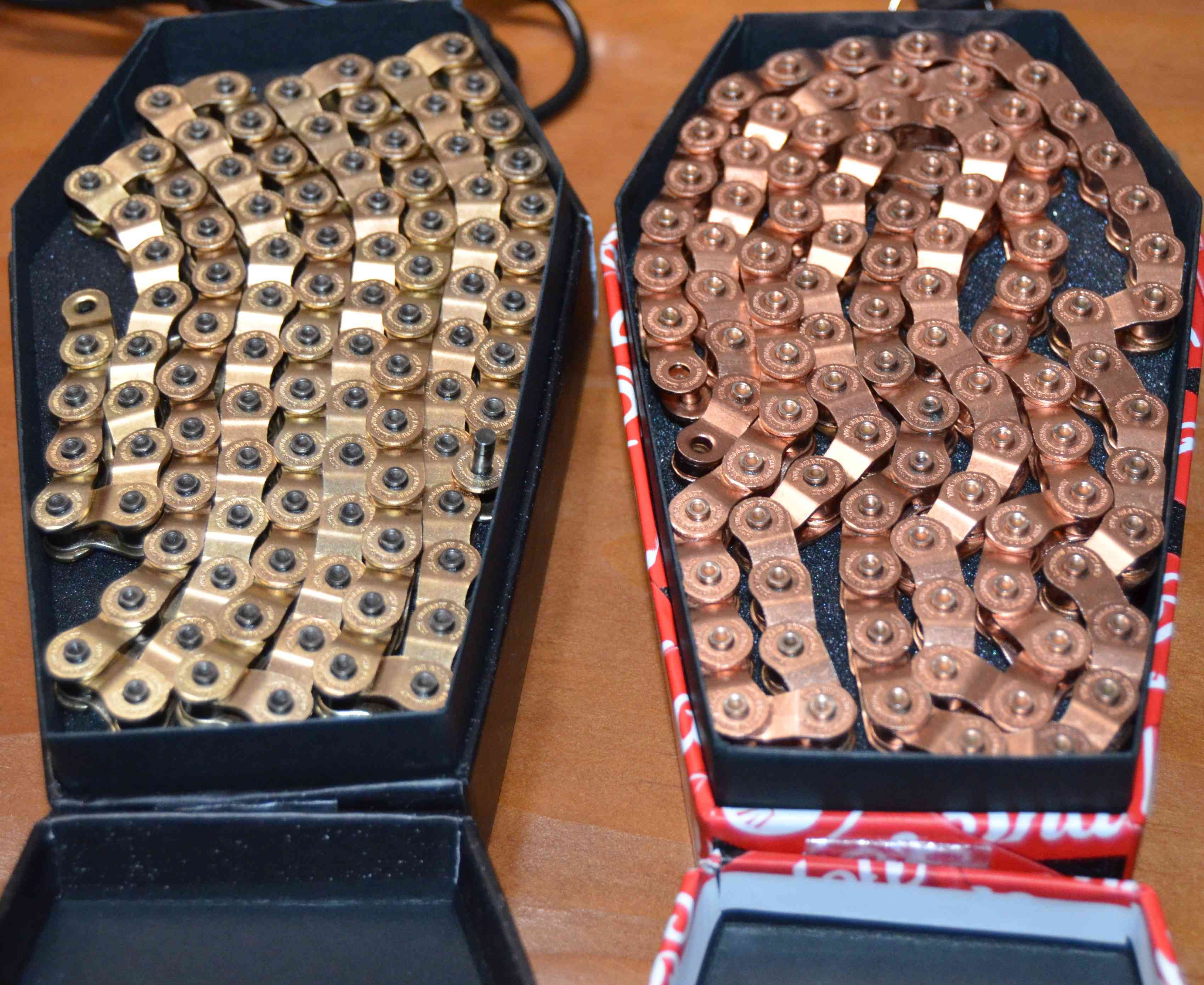

- Mensagens: 571

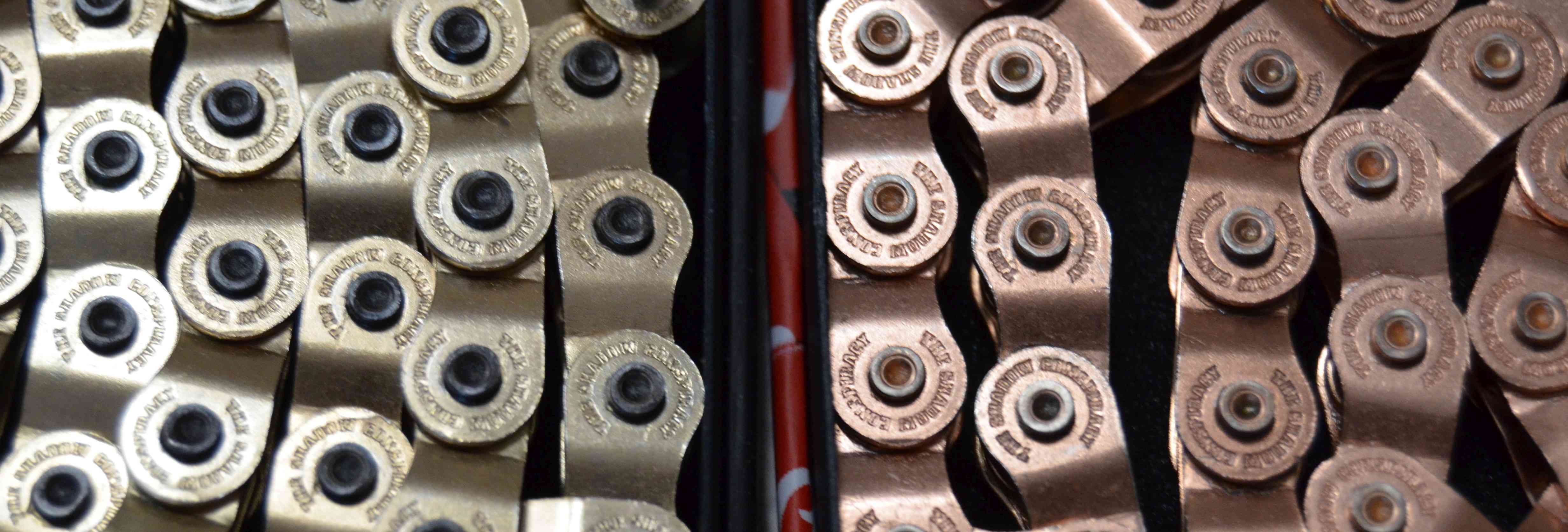

Olá pessoal,
jordison, não dá jeito, não dá.
Entretanto chegou mais algum material. Uma corrente que eu pensava desaparecida...apareceu...75 dias depois.
Agora fiquei com 2. De cores diferentes.
Luís.
Luís.

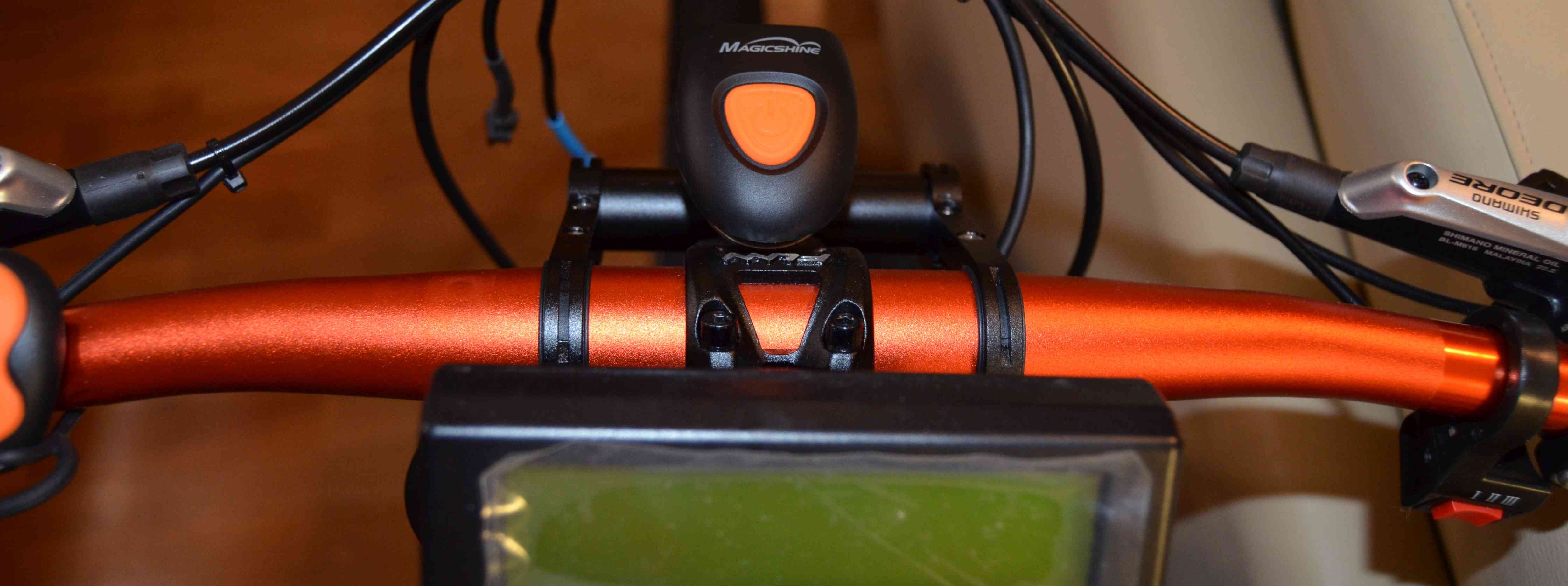

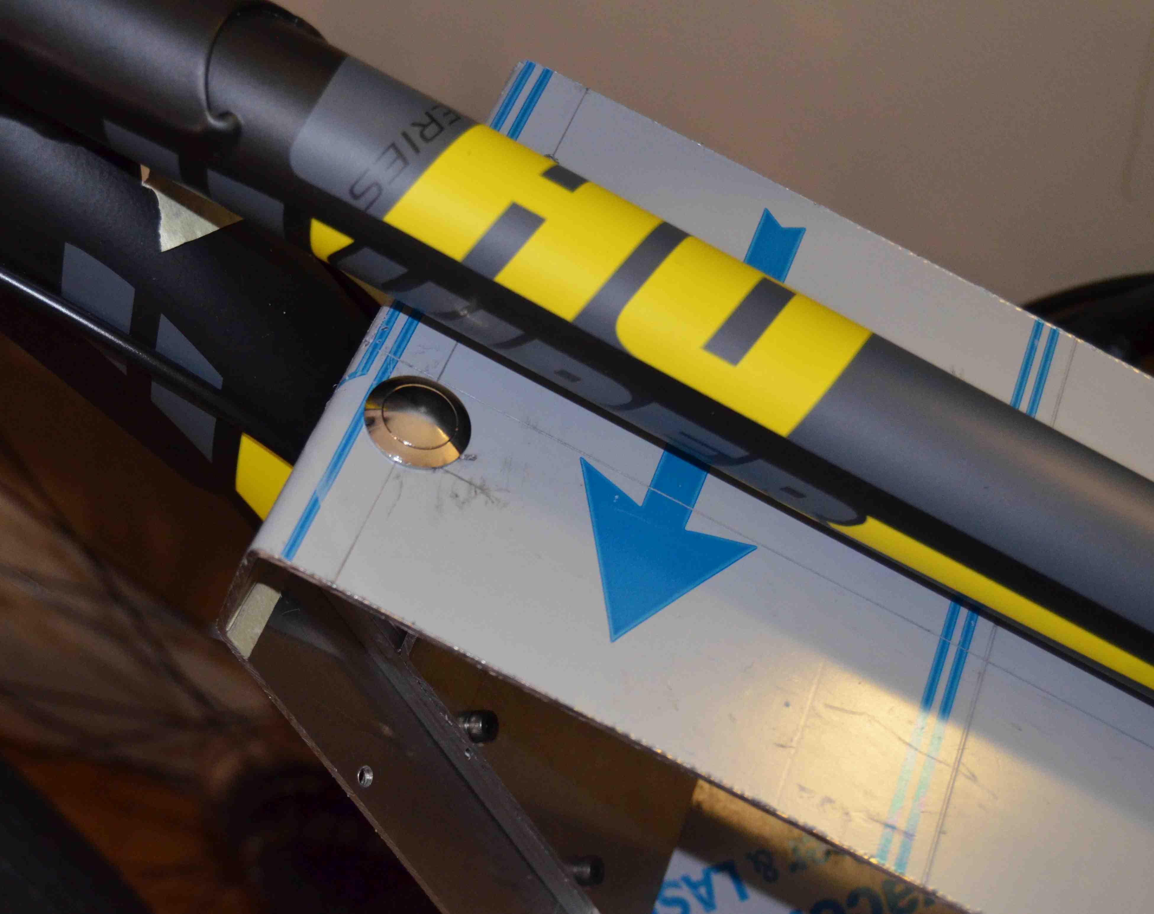

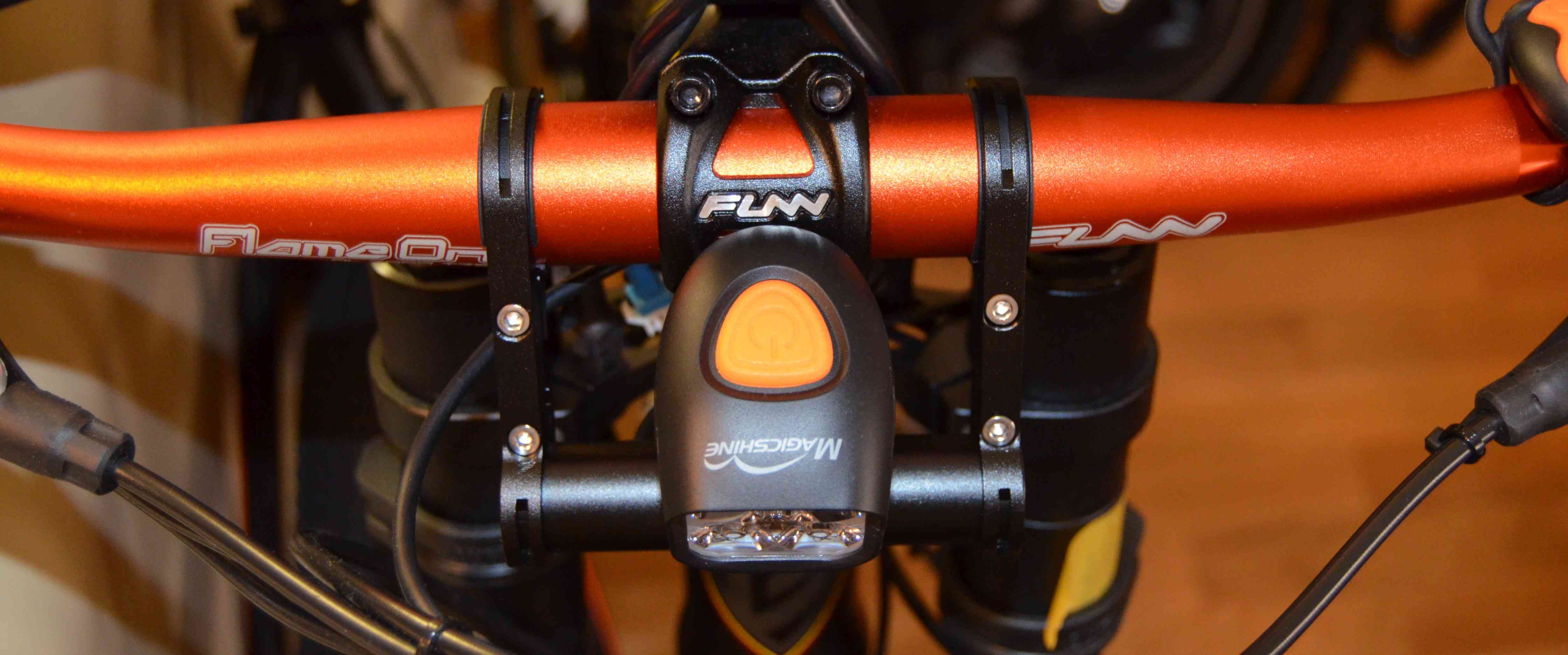

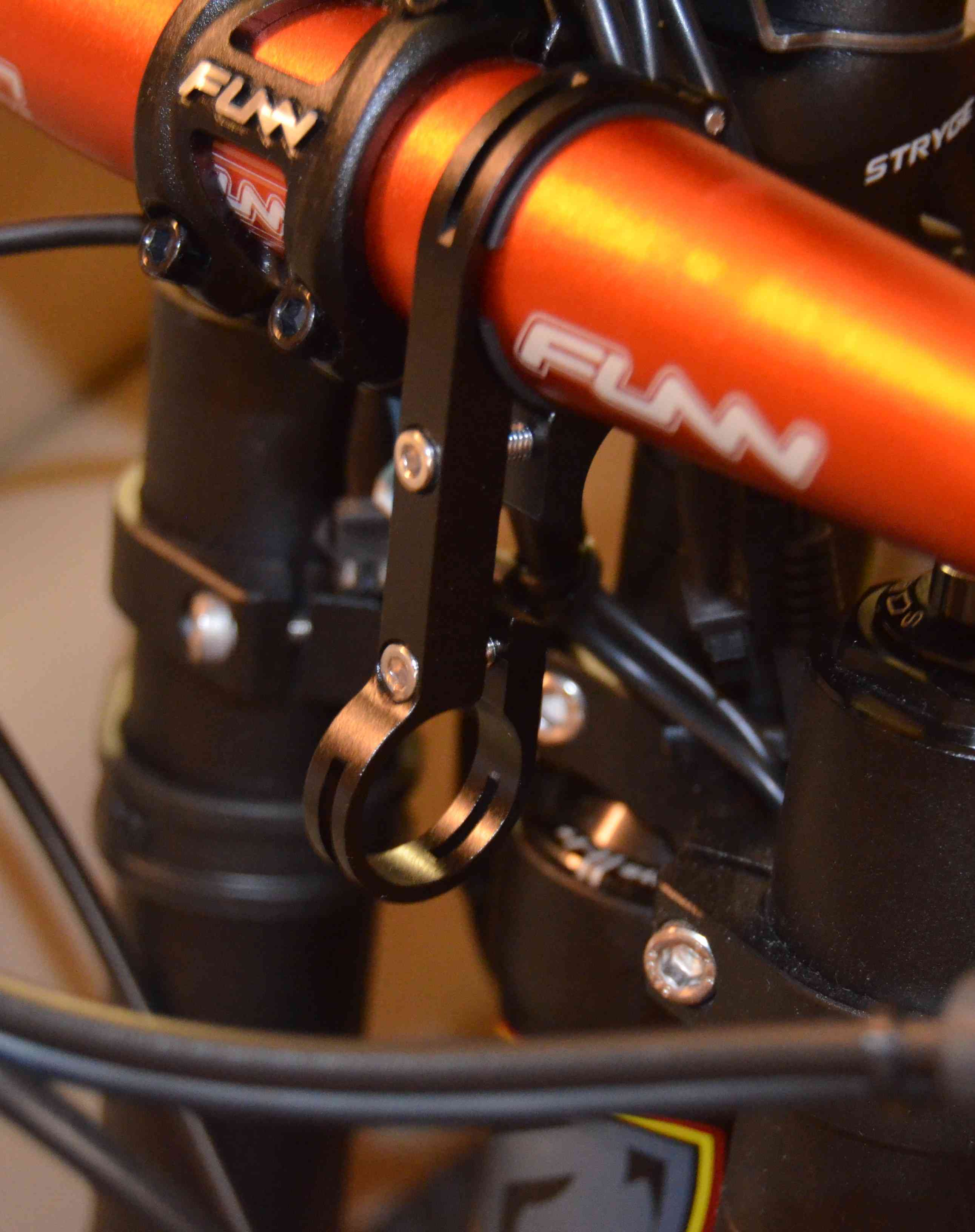

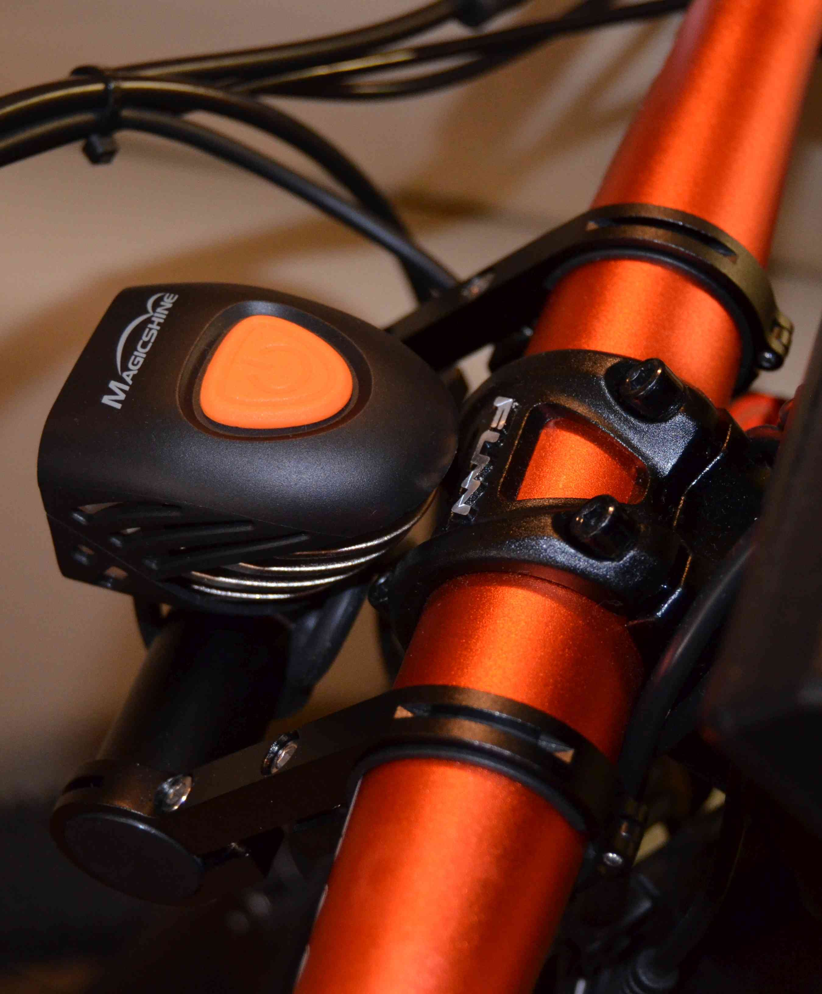

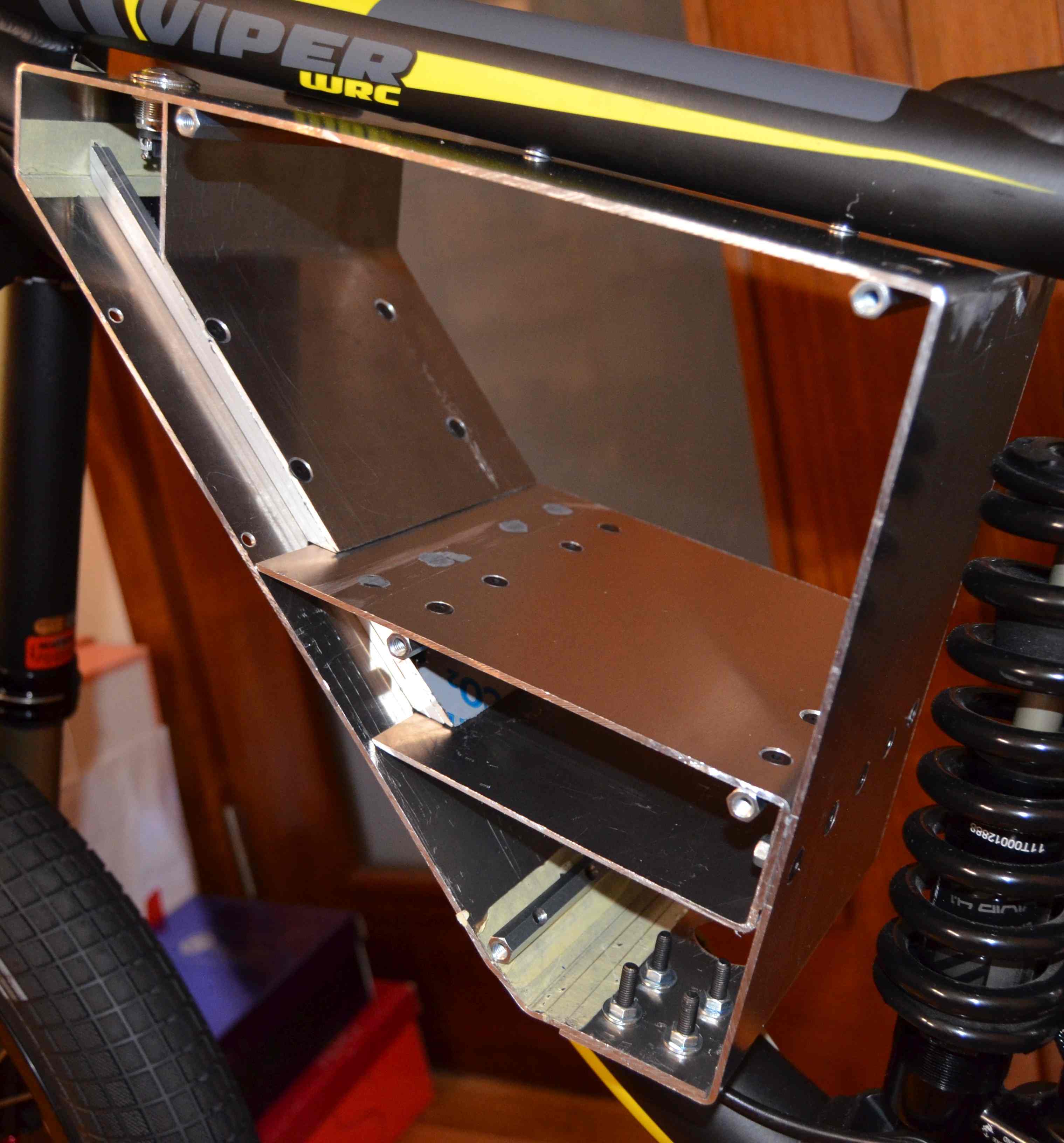

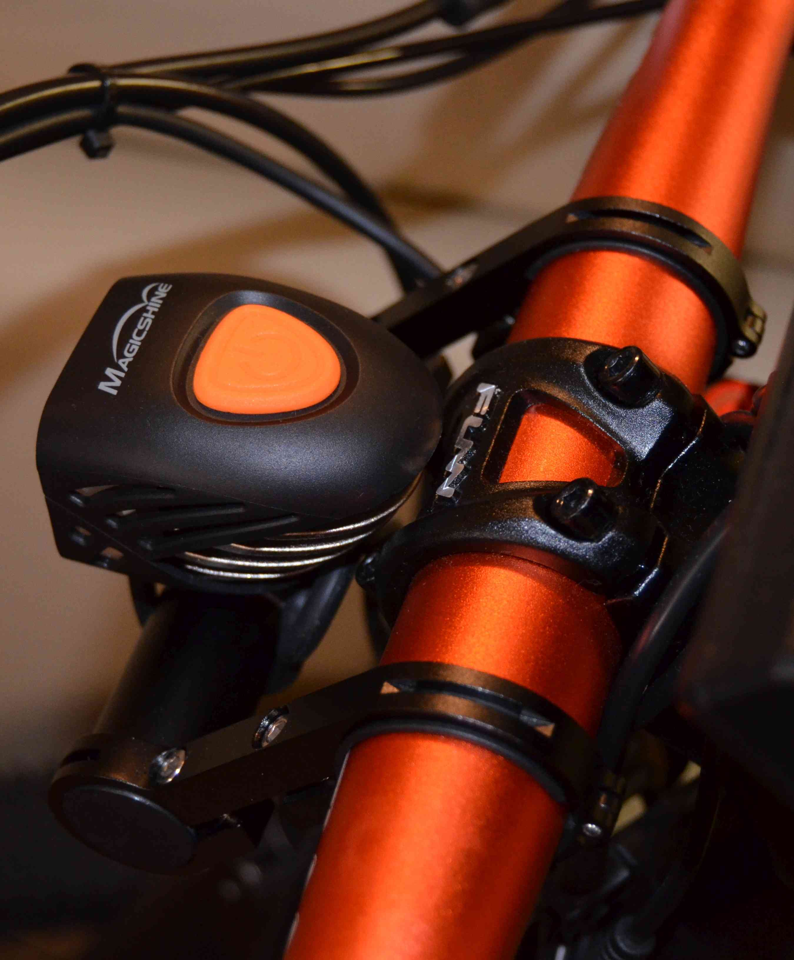

Olá pessoal,
Vou acabando pequenos detalhes. A caixa da bateria está quase...
Hoje chegou um suporte para a minha luz frontal, vindo da China e por incrível que pareça, demorou 1 semana a chegar...da China...em correio normal...
Luis.
Luis.

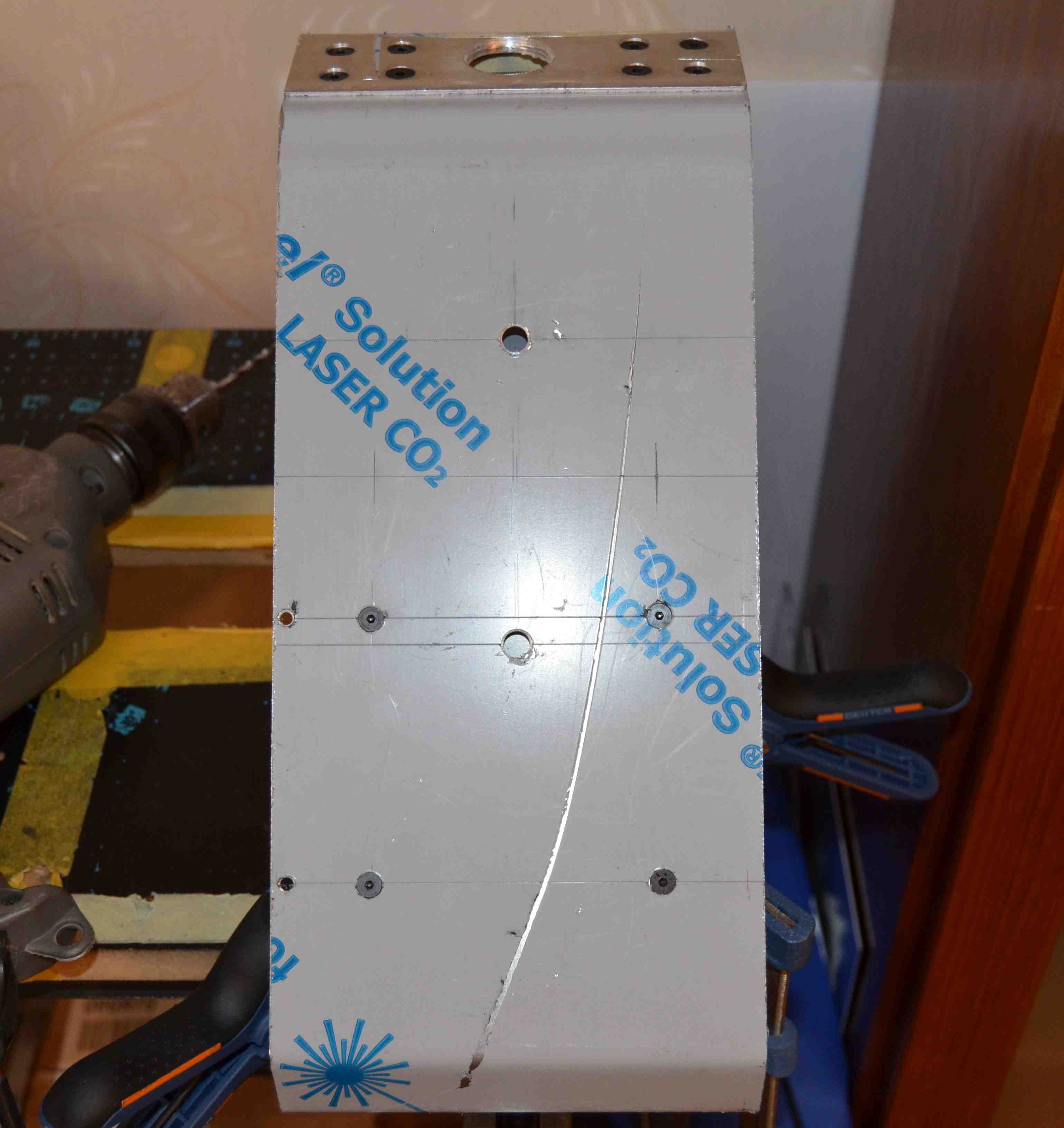

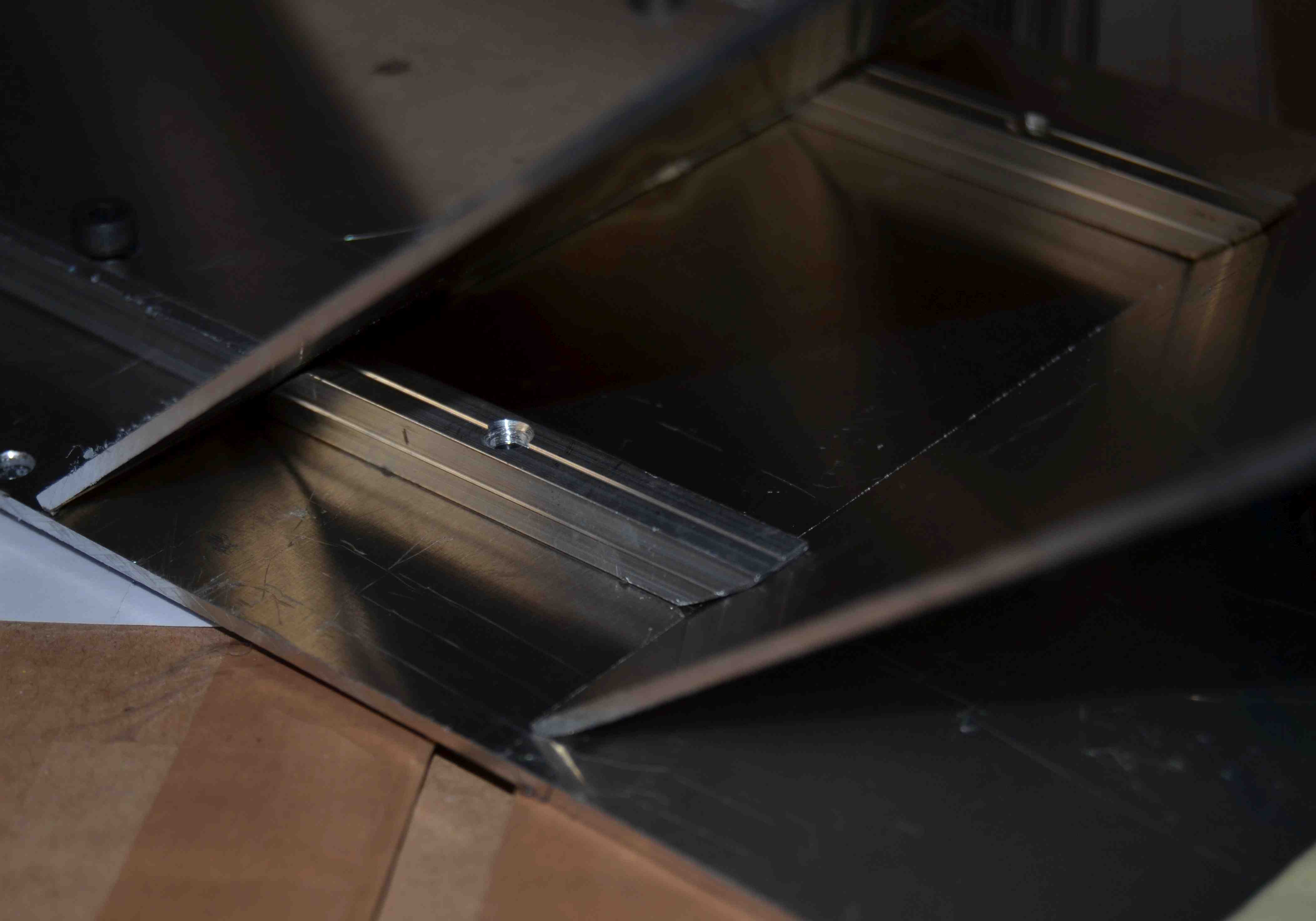

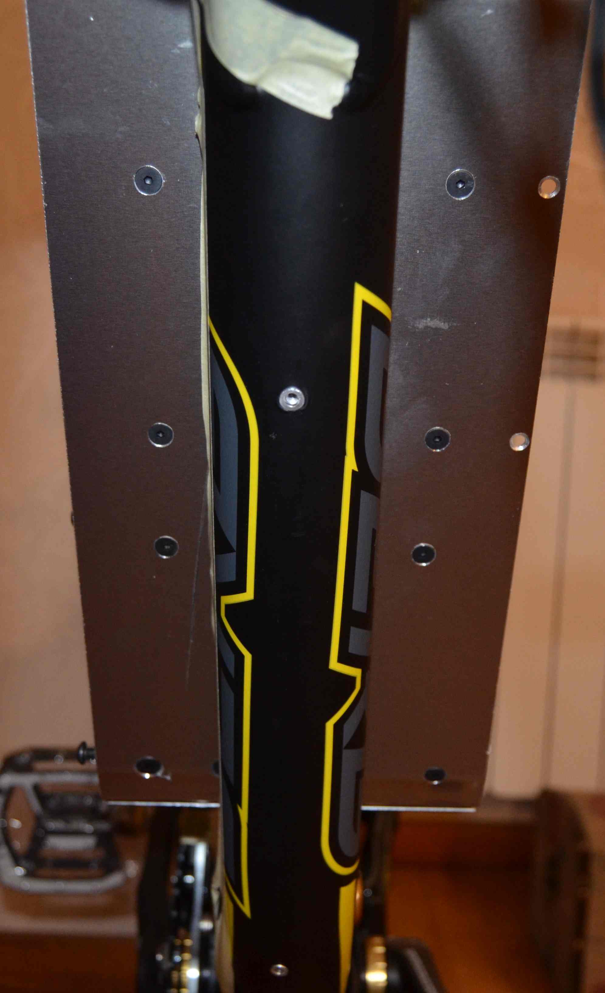

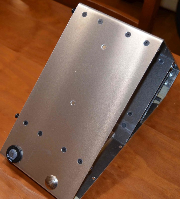

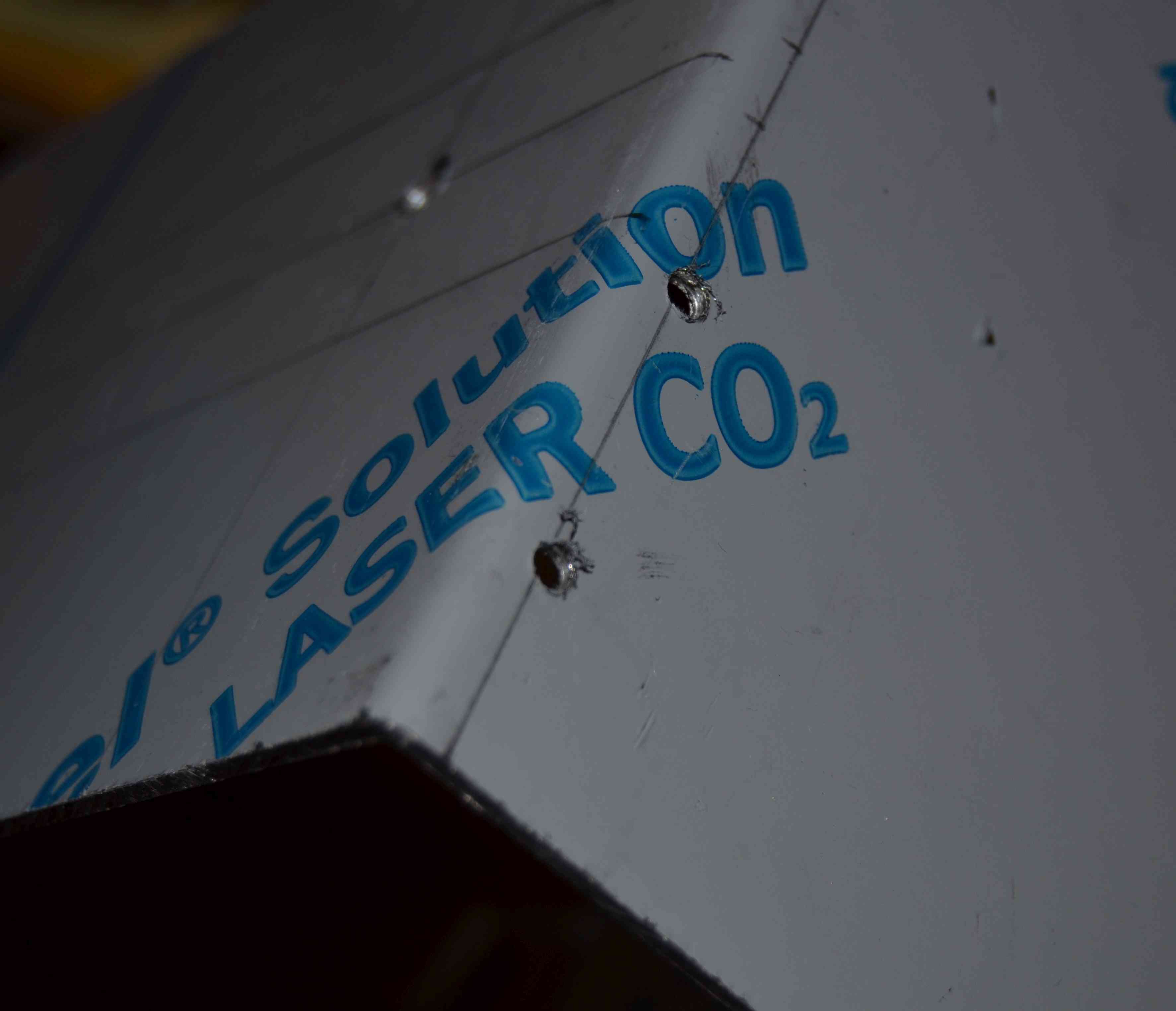

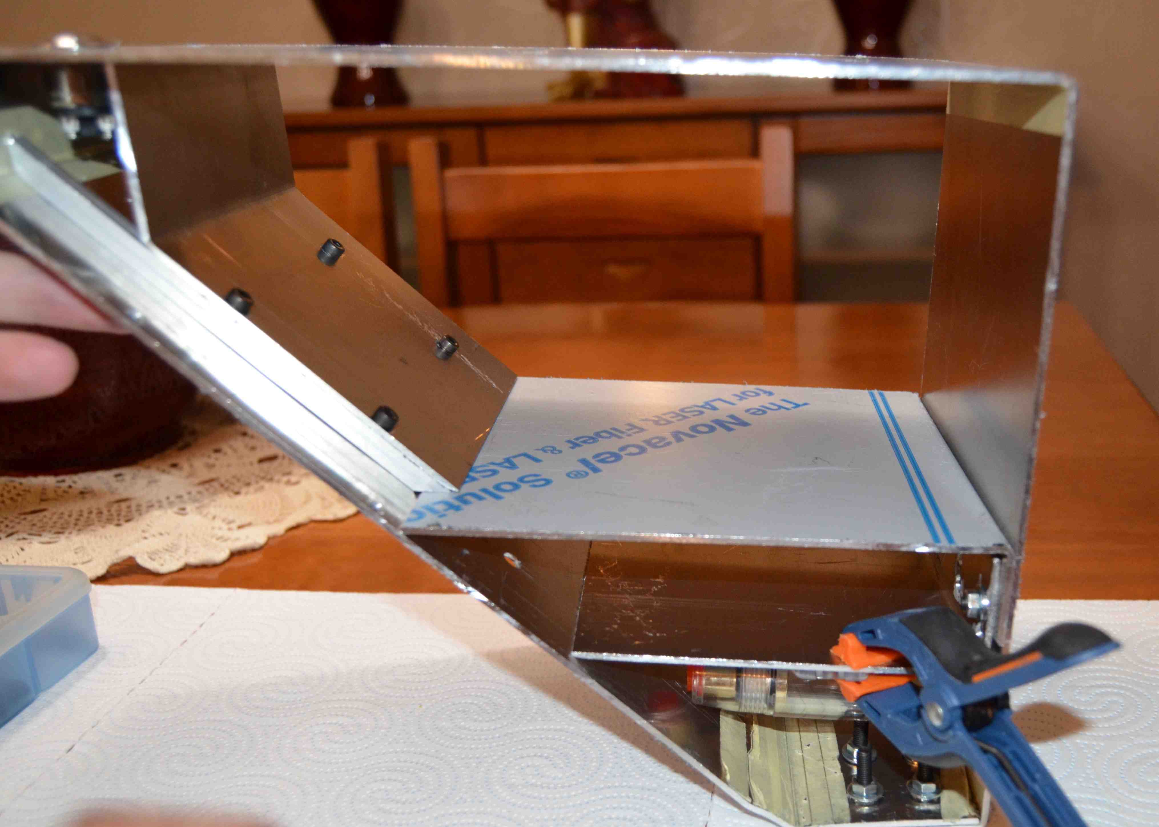

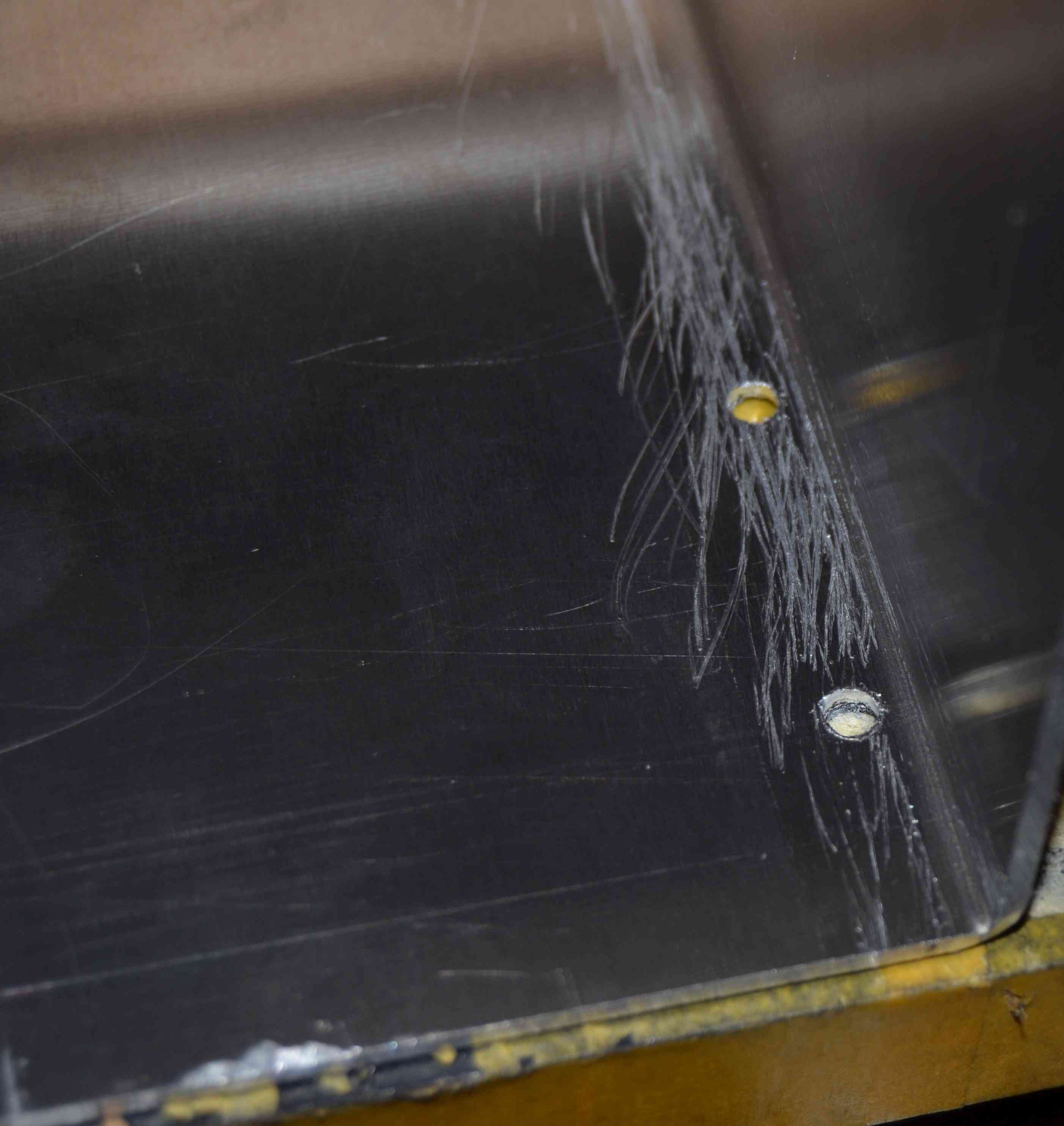

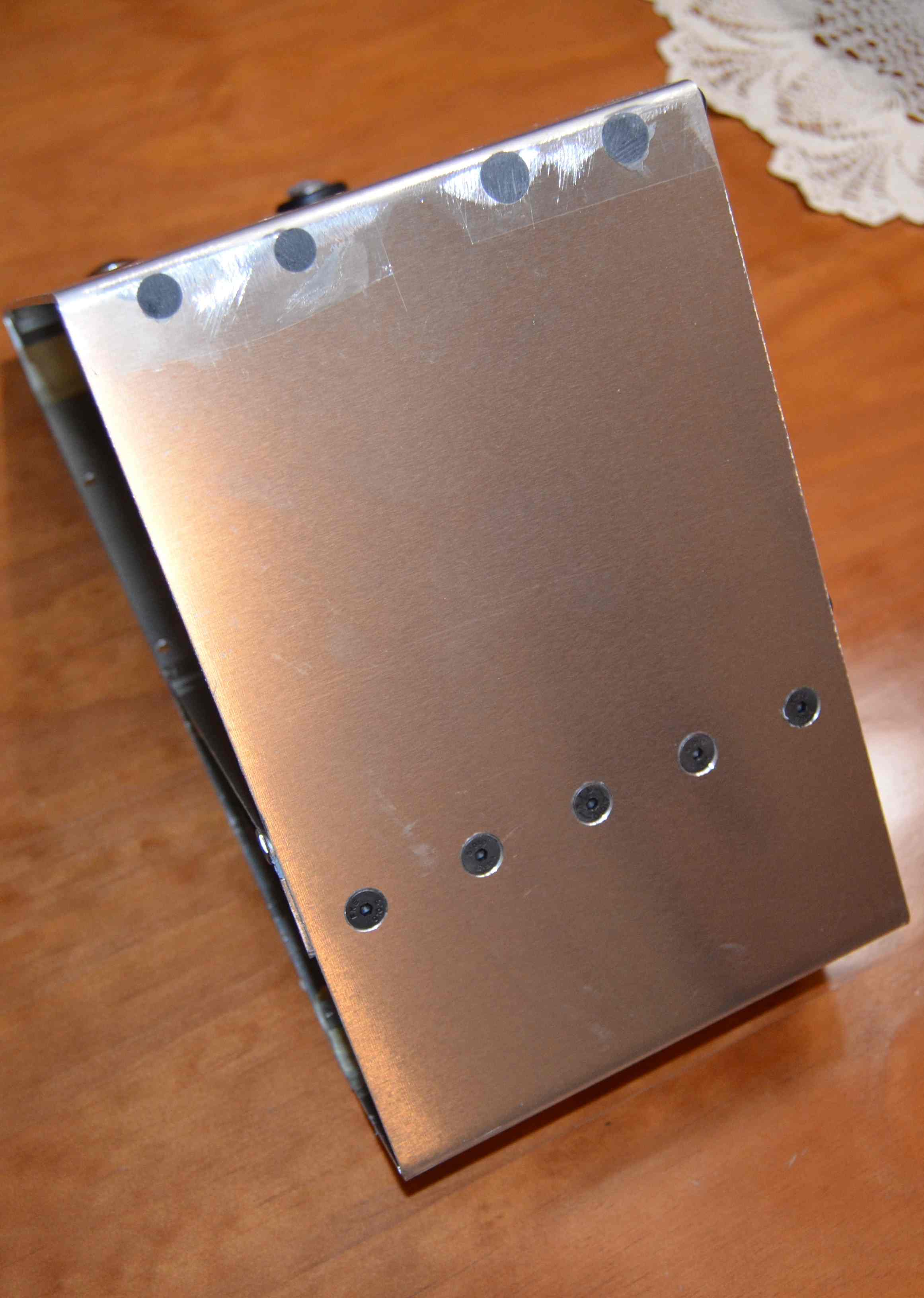

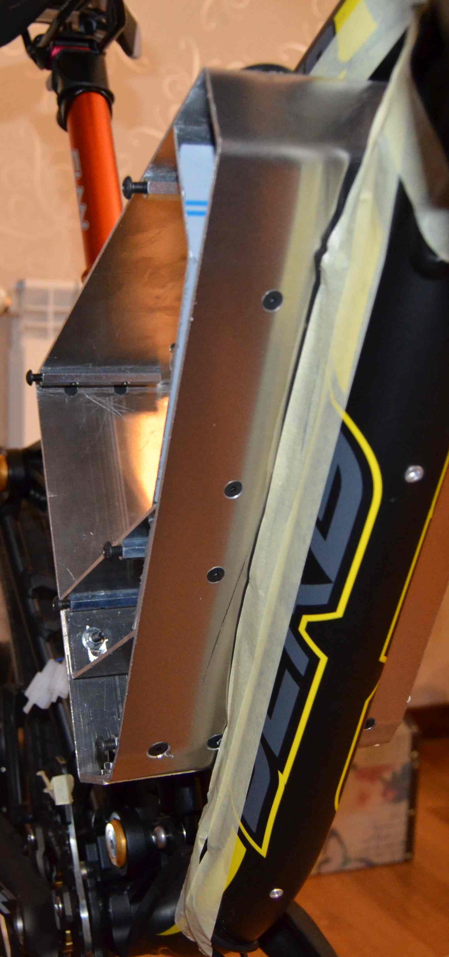

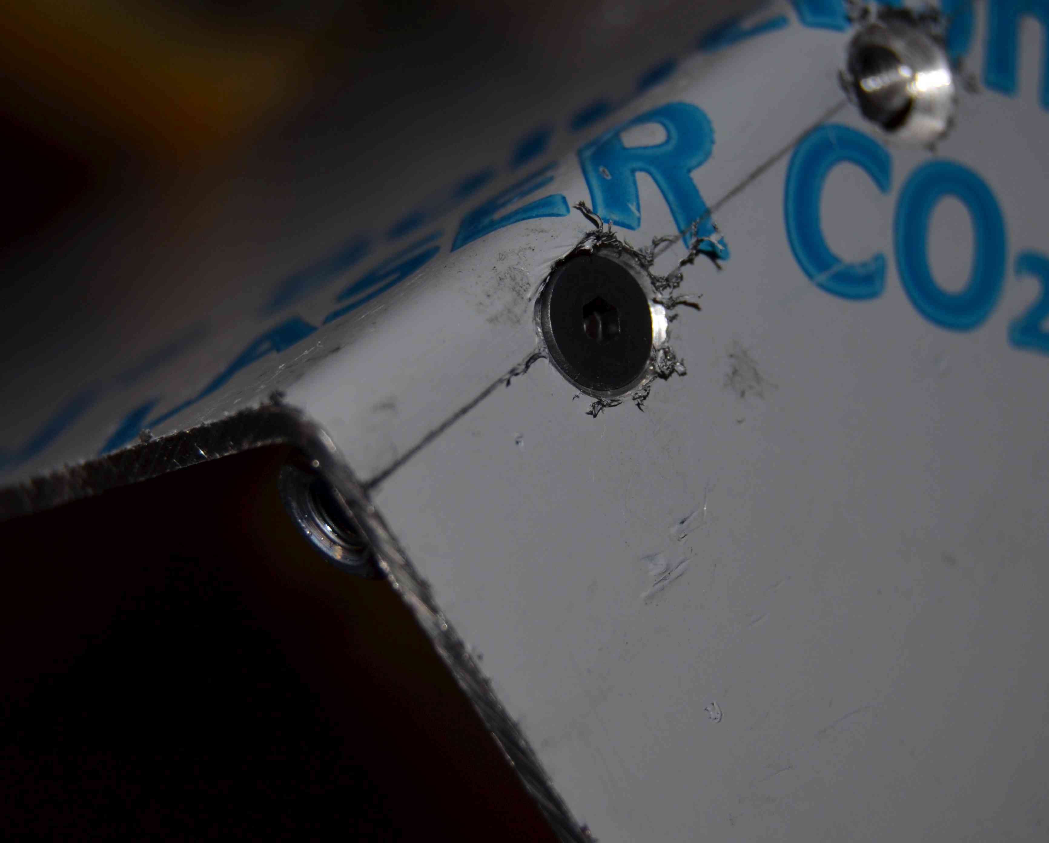

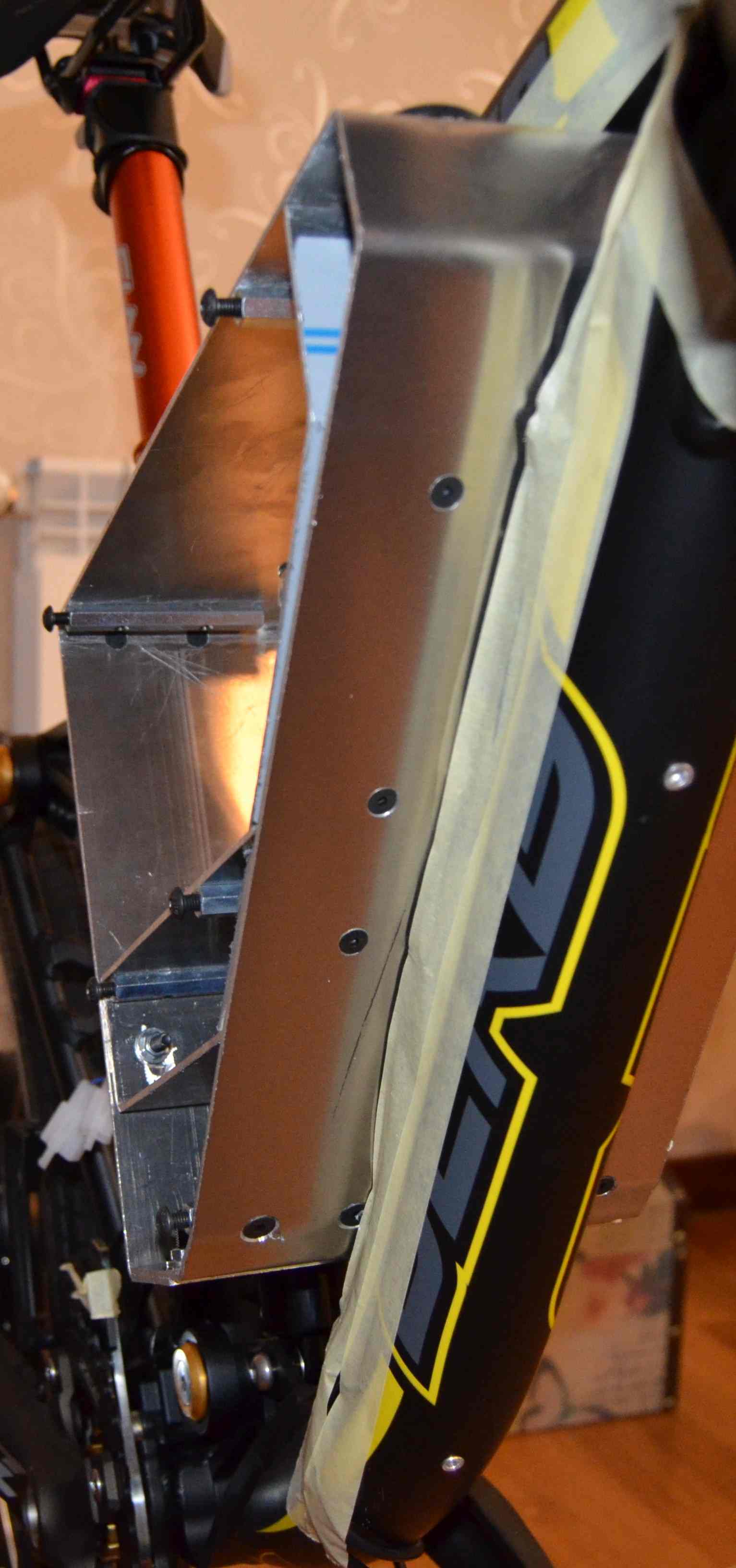

Olá pessoal,
Hoje, finalmente acabei uma parte "chata" da construção. Finalizei os suportes onde vão aparafusar os painéis laterais. Trabalho minucioso...fazer pequenos furos, abrir roscas...
Os painéis laterais, já estão cortados "por alto". Agora é colocar no sitio e acabar a 100%.
Está quase...quase...quase...
Luís.
Luís.
