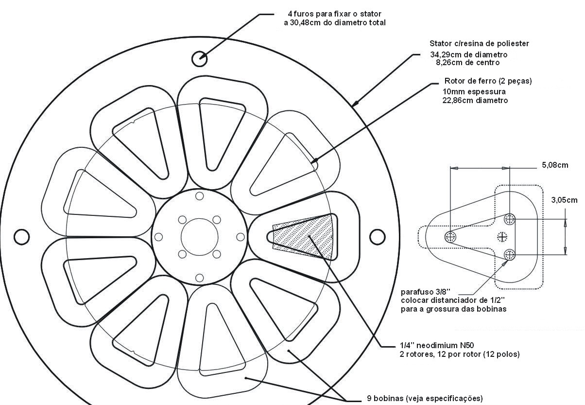

Tivesse já, 24 imãs de neodímio N50 para o projeto abaixo. Gerando 1 kW! A 600 RPM

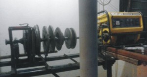

Estou de muletas. Parece inevitável, cirurgia. Estou consolidando trinca de calcanho.
Ainda assim, fazendo testes com o "Suzukão". Incremento de potência magnética deve mostrar lógica e caminho a seguir.
Estabilidade do motor depende da potência magnética
Tempo de rotação_Suzuki.JPG (11.62 KiB) Visto 13448 vezes
