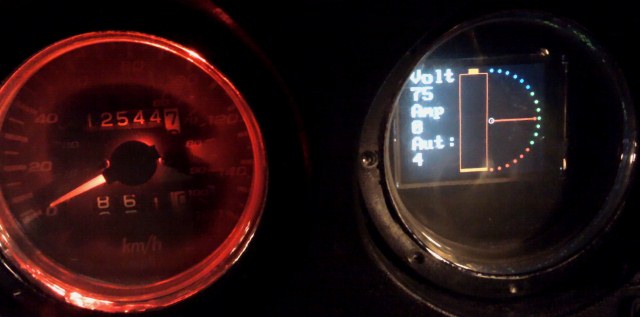

11000km e computador de bordo online :).
Enviado: terça set 18, 2012 12:50 am
tao qual era o prob... :D
Enviado: terça set 18, 2012 1:17 am
por pafi
Foi simples. Era um componente eletrónico, um microprocessador salvo erro. Foi tirar a tampa, substituir e programar outro.
Depois mais uma viagem Pombal-Coimbra em 35 minutos. Pena haver tantos camiões à minha frente, senão tinha sido menos ;).
Já sentia falta do CB. Andar só de olho no ponteiro não chega, não quantifica; com o CB sabe-se exatamente o valor da tensão do pack e quantos Ampéres se está a retirar dele em qualquer instante. Mais do que o conforto de saber a autonomia aproximada, é muito útil para saber se estou a colocar o pack em território sensível (tensões baixas quando as descargas são muito grandes como é no caso das viagens).
Excelente ferramenta de prevenção e longevidade das células!

Pois é, não há chuva que desmotive os elétricos. Depois da mota ter sofrido uma recaída a meio da semana, a cirurgia de substituição do controlador foi realizada com sucesso. Sábado de manhã tirou-se o controlador e depois de aberto o diagnóstico foi conclusivo - kaput!
Durante a manhã colocou-se um novo e aplicaram-se umas medidas preventivas: comprei um pedaço de borracha de 5mm que foi colocado à frente do controlador para impedir que a água que salta da roda da frente lhe caia em cima. Antes de vedar com silicone preto a portinhola do ex-depósito, também se colocou mais um pedaço de borracha a servir de chapéu, não vá alguma água mais teimosa ultrapassar as linhas defensivas... Portanto, a partir de agora só se vê o controlador se se desmontar os plásticos.
No final da cirurgia, e em modo black-naked (só com a carenagem da ótica e o banco montados) fui dar um giro pela circular. Primeiro a descer para observar os valores da regenerativa e depois a subir a fundo. Como os valores apresentados no CB estavam dentro do intervalo pretendido, a mota ficou pronta. Durante o ensaio como não tinha a viseira deu para notar e bem a influência daquele componente no conforto e autonomia da mota (que ventania!!!). Meia hora depois de montar os plásticos eram cerca de 12h30, e porque não ir até VNGaia para que o silicone secasse e verificar se tudo estava ok :lol:? Pensado e feito. Cerca das 13h saí e o plano inicial era seguir diretamente pela N1 até Gaia. Plano inicial porque uns certos senhores desta praça combinaram uma paragem intermédia, numa certa cidade começada por A, para fazer o transporte de uma encomenda elétrica (uma bateria para um futuro mini-VE de 2 rodas. Funciona Icem4n?). "Pronto, lá vou ter que fazer uns km extra...". Quando cheguei ao Glicínias preparo tudo para ligar os 2 carregadores e não é que fui para o encontro sem levar a tripla?! Como já tenho uma tripla preta e uma transparente, chegou o momento de comprar uma branca para combinar com a mota... Quando voltei para junto da mota comecei a montar o estaminé e chegou o Jorge para fazer a transferência. Entretanto, um senhor aproximou-se e depois de alguma conversa elétrica lá levou o contacto do NE para procurar mais informações (esperemos que se torne em mais um fã :)).
1,1kWh depois siga para Espinho para mais uma paragem - desta vez uma passageira adepta dos nossos encontros. O CB indicava uns 27km, que seriam suficientes para chegar a Lavadores onde já estava a comitiva das 6 rodas a espalhar e- e a rodear um CI que estava estacionado no Mobi.E. Como o aventureiro da FFoz tinha prioridade liguei apenas o externo a 12,6A. Fomos até à esplanada contribuir para a economia local e tempo de conhecer alguns dos proprietários dos Leaf's. Também foi interessante verificar que estavam lá 3 ou 4 vendedores da Nissan, devidamente equipados com os seus pólos azuis "Zero Emission". Pode dizer-se que o fio condutor do encontro foi a reunião de particulares, veículos, vendedores e postos de abastecimento de VE's (neste caso, a Prio), ou seja, o círculo completo da mobilidade elétrica :).
