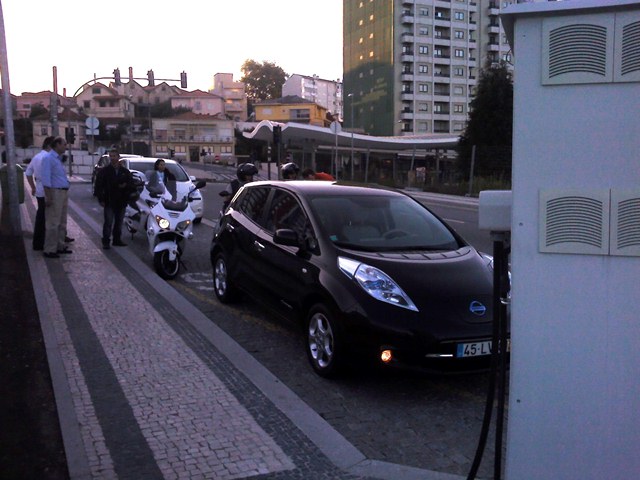

Parece que ja temos um ponto para o encontro em Mangualde. Enquanto o pessoal mergulha, as motas carregam ca fora.
Parabens mais uma vez pela tua dedicação à causa!
Não cheguei a falar com ninguém, pois estava de passagem, mas sabendo que aquele armário está lá, tem tomadas que se farta e está virado para o parque de estacionamento, acho que pouco faltará para obter autorização a quem de direito e esperar que se confirme como ponto de carga oficial. Espero que essa ideia não morra na praia... :lol:.
De facto, poderia tornar-se num local estratégico. Com um bocado de sorte, ainda vamos conseguir arranjar pontos de carga "civis" para aí de 50 em 50km ao longo das principais estradas. Isso tornaria viável a deslocação de muitos VE's. Se cada user arranjar 4 ou 5 pontos de carga tenho a certeza que o electromaps dava um pulo.
Já vi os contactos da live beach na web. Não estava a pensar enviar já o pedido, mas se calhar é melhor.

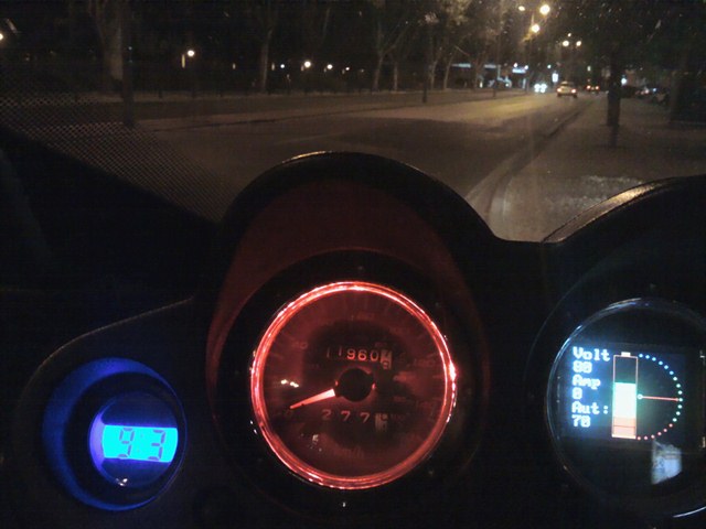

11000km e computador de bordo online :).

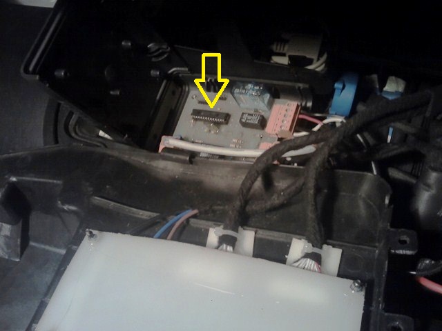

tao qual era o prob... :D
Foi simples. Era um componente eletrónico, um microprocessador salvo erro. Foi tirar a tampa, substituir e programar outro.
Depois mais uma viagem Pombal-Coimbra em 35 minutos. Pena haver tantos camiões à minha frente, senão tinha sido menos ;).
Já sentia falta do CB. Andar só de olho no ponteiro não chega, não quantifica; com o CB sabe-se exatamente o valor da tensão do pack e quantos Ampéres se está a retirar dele em qualquer instante. Mais do que o conforto de saber a autonomia aproximada, é muito útil para saber se estou a colocar o pack em território sensível (tensões baixas quando as descargas são muito grandes como é no caso das viagens).
Excelente ferramenta de prevenção e longevidade das células!

Gosto da ideia da tensao e dos amperes .... com os meus leds consigo perceber quantos kms ainda tenho ... agora se calhar vou ponderar comprar uns kitezinhos para medir as baterias .... tenho que falar com quem percebe disto!
pafi Escreveu:Foi simples. Era um componente eletrónico, um microprocessador salvo erro. Foi tirar a tampa, substituir e programar outro.
Boa boa :) ainda bem.... curiosidade minha... :) como programas-te isso ehehehe

ICEM4N Escreveu:Gosto da ideia da tensao e dos amperes .... com os meus leds consigo perceber quantos kms ainda tenho ... agora se calhar vou ponderar comprar uns kitezinhos para medir as baterias .... tenho que falar com quem percebe disto!
Com meia dúzia de patacas, facilmente se coloca um voltímetro digital aí no mostrador. Para isso não é preciso CB e já ajuda a prevenir a saúde do pack. No sábado já tens assunto...
Mumia Escreveu:Boa boa :) ainda bem.... curiosidade minha... :) como programas-te isso ehehehe
Não fui eu. Só assisti à operação. Aquilo liga-se ao pc e depois "carregam-se" umas linhas de código lá para dentro. Confirma-se se está tudo ok, e depois siga a marinha :).

Pois, para isso terás que falar com o autor ;). Todas as motas deviam vir pelo menos com um voltímetro para o pessoal ir ficando atento aos valores. Este inverno já vai ser diferente, pois vou poder assistir quantos V é que o frio nos tira durante esse período do ano.

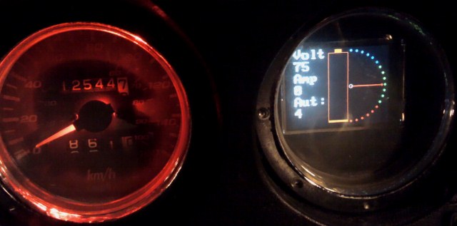

Só uma curiosidade por causa das temperaturas. A semana passada, houve vários dias com manhãs frias. Normalmente, como viajamos 2, chego ao serviço com 2 leds apagados (cerca de 9 Klm). É o que acontece normalmente.
Mas houve um dia em que às 17 h, estariam mais de 30º na zona onde trabalho. Quando iniciei o regresso a casa, nesse dia, ao dar à chave verifico que estavam todos os leds acesos.
Pensei isso muda já. Puro engano. Só voltaram a apagar os 2 leds, depois de ter percorrido mais 9 Klm. :lol:
E esta Hein?
E esta Hein?
Temperaturas,.. não é? Pois é.
A minha faz isso

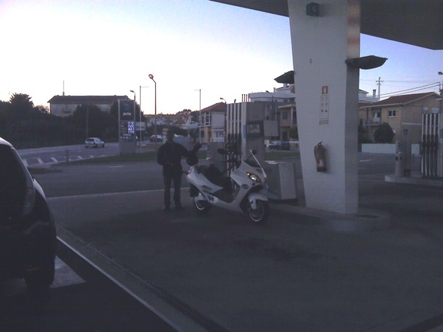

e depois até ao posto da Prio que se assustou com tanto VE com sede elétrica. Ainda houve alguém que tentou resolver a questão da maneira tradicional, mas o resultado foi óbvio...
Contas feitas na altura em que estávamos no posto da Prio, verifiquei que nos dois momentos em que estive parado praticamente não carreguei, ou seja teria que fazer uma paragem técnica de 2,5h para recuperar... Eu e a Isabel seguimos para Espinho, depois do guia rocker nos orientar pelas avenidas, ruas e vielas de Gaia e por volta da hora de jantar lá chegámos. (Entretanto, no momento do desfile dos Lavadores, o Alcino já tinha dado início ao seu regresso e ficou combinado que em Ovar, Aveiro ou algures na 109 seria possível viajar juntos)
