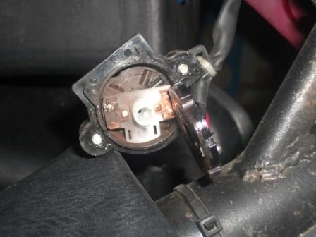

Ontem a minha mota resolveu assustar um pouco.
Em 3 situações teve falhas no arranque desligando mesmo a mota por completo mas situações inferiores a 1 seg, mas a mota desligou por completo pois os leds apagaram e o voltimetro foi a zero, só acontece isso quando a mota fica sem energia.
- Sera do canhão?
- Será do conversor uma vez que estava com o xenon ligado?
Ainda não voltou a acontecer desde ontem 3x seguidas, pode ser que seja humidade no canhao e tenha secado.

ICEM4N Escreveu:Upa Upa,
- Sera do canhão?
Pode ser do canhão, ou alguma falha de contacto, ou corte de BMS por queda de tensao de algum elemento no pack de baterias.
Dependendo de como está feita a tua instalação electrica, o conversor pode falhar, e a mota continuar a poder rolar (ou nao...).
Acho mais provavel ser do canhao da chave. Verifica se mexendo na chave, a moto falha/desliga momentaneamente.

Ja descobri.
É da ignição ja por 2x ao rodar a chave ela não ligou. Tive de voltar a rodar e ai ja ligou

Entao avizinha-se uma desmontagem da frente para conseguires aceder ao canhao :)

Se for como no meu caso, o problema está aqui... :shock:
2012-11-01_VE-Ignição (9)_compress.jpg (44.7 KiB) Visto 1694 vezes
para chegar lá é que é o problema! :(
assim que der vou postar as fotos da intervenção no meu DB, que fiz quando foi na minha!
