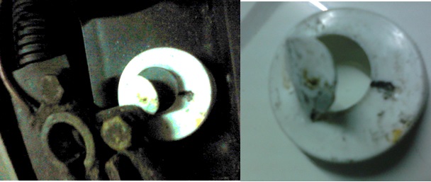

rocker_pt Escreveu: Alguem tem alguma ideia onde posso arranjar estas duas borrachinhas?
Parece que o bondadesua consegui comprar isso há uns tempos. Tenta falar com ele.

Vou tentar responder aqui, já que a situação pode interessar a outros. O meu histórico "do olio nas manetes" está por aqui:
viewtopic.php?f=62&t=13931&start=400
Foi uma indicação do Augusto.
Encontrei-as na rua do Almada numa casa bem "antiga e reputada" nas 2 rodas. Nem me lembro do nome mas pode-se procurar.
O mecânico na Giesta - Rio Tinto, fez o trabalho, (deixei de manhã e fui levantar depois do trabalho) e acabou por não as usar, pois não eram iguais.
Deixei lá as que comprei, pois não me serviam de nada! ;)
Também arranjou a "borracha que faz o limite externo". Aquela que proteje das "poeiras".
Aquela parte é igual às de combustão. Portanto, qualquer boa oficina te "resolve isso" penso eu!
Se precisares de mais alguma indicação diz!

Eu já estive nessa loja da rua da almada. Fica no numero 507. Comprei lá as borrachas de dentro, mas não serviram e acabei por as devolver!
Preciso mesmo das borrachas de dentro e as de fora embora não sendo essenciais para fazer a vedação estão também desfeitas.
Se me puderes dar o contacto/ localização do mecânico eu posso ir aí à Giesta ver se ele também consegue arranjar borrachas para o pistão do meu travão.
Tal como estou sem travão à frente é terrível andar.

Algumas atualizações...já resolvi o problema do pingar dos travões. Fui ao mecanico indicadopelo BondadeSua, e deu um jeito com uma borracha adaptada. Até agora não pinga, deve estar resolvido. Mas continuo à procura de borrachas dos travões pois sei que mais cedo ou mais tarde pode voltar a dar problemas. Aconselho e quem puder tente arranjar as borrachinhas dos travões da predator pois na zona do Porto não as há.
