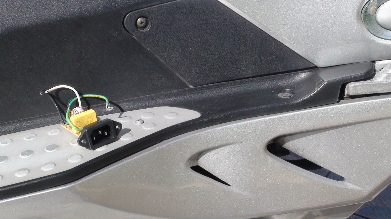

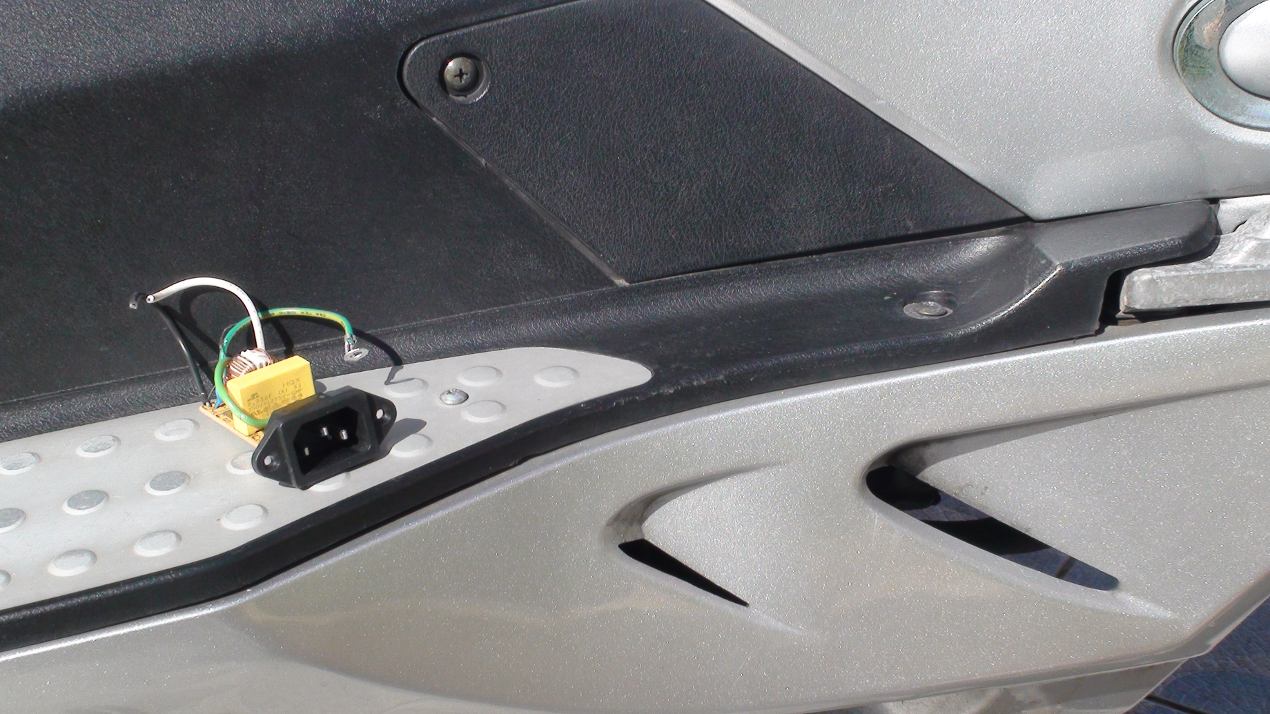

BondadeSua Escreveu:A troca de plástico já com a tomada incluída. pretendia diminuir o trabalho e deixar o encaixe mais perfeito, evitando entrar humidade.
Provavelmente só vendo lado a lado é que se pode dizer se fica mal a diferença de cor.
Vamos ver http://www.novaenergia.net/forum/downlo ... p?id=14077
Já que o meu é preto... ;)
Ah, porreiro, pensei que nem esse plastico tinha!! :D
Sendo assim é muito mais fácil a troca, digo eu.

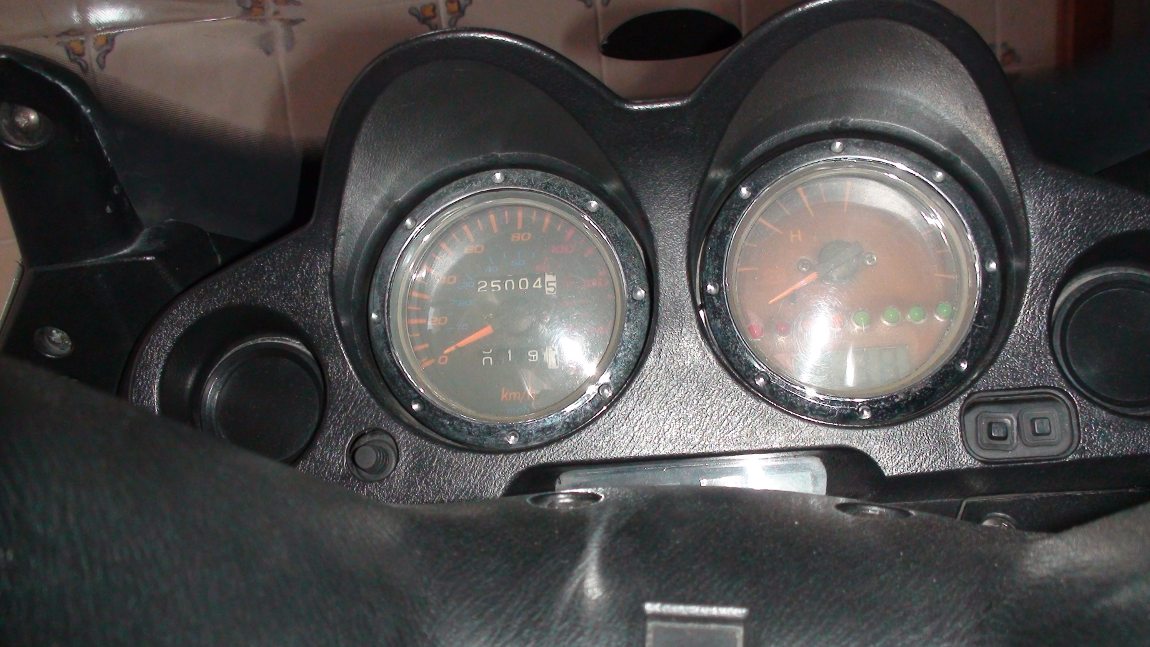

As pastilhas foram substituídas esta semana. Ainda aguentaram quase um ano. Há alguns meses que ouvia o ruindo do atrito com o disco. Os êmbolos não deviam estar a abrir direito/bem. Acabaram por gastar mais depressa por causa do atrito.
Semana terminada com 25004 Km. Digamos que gastei com a EDP 125€! :lol:

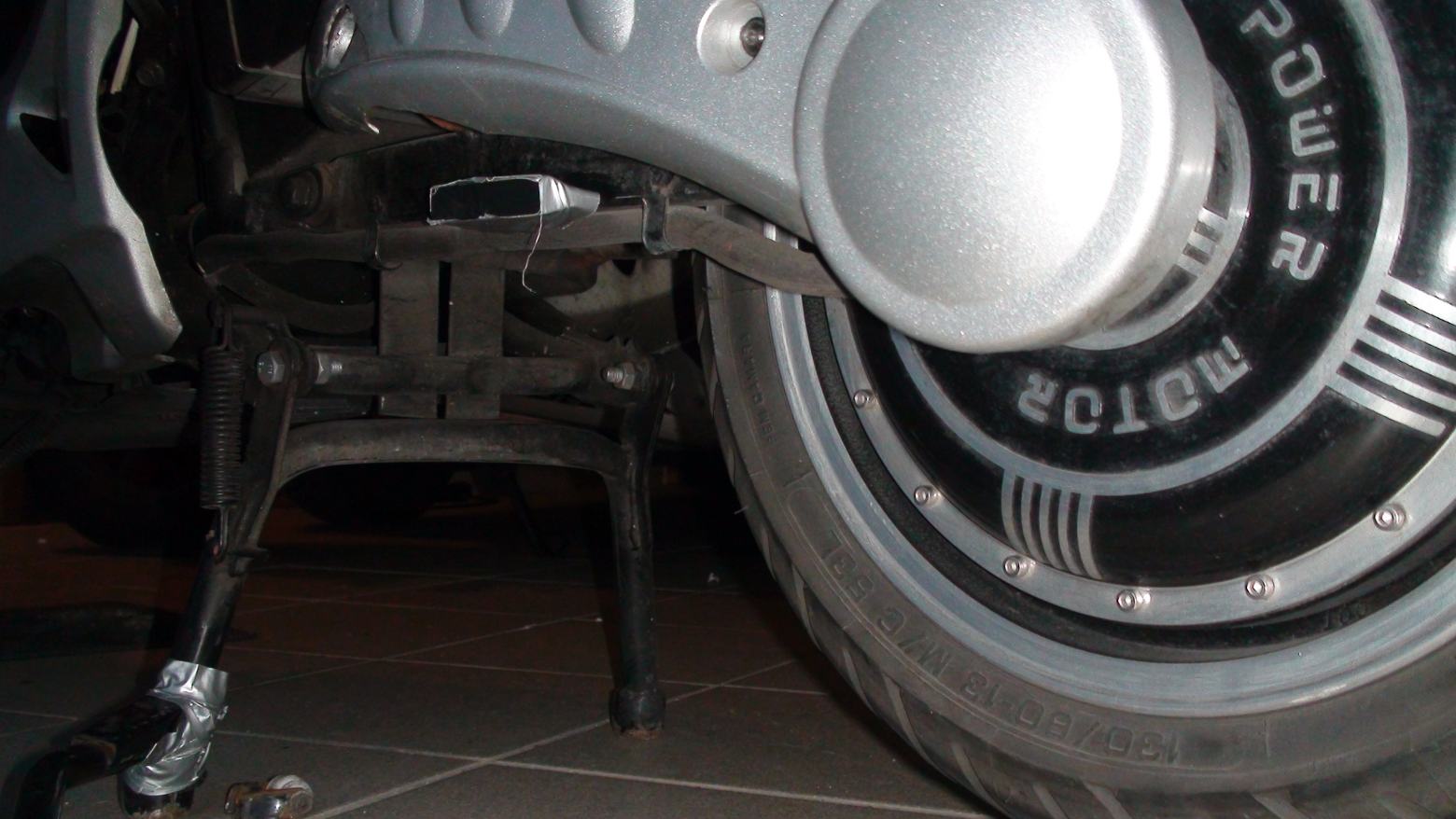

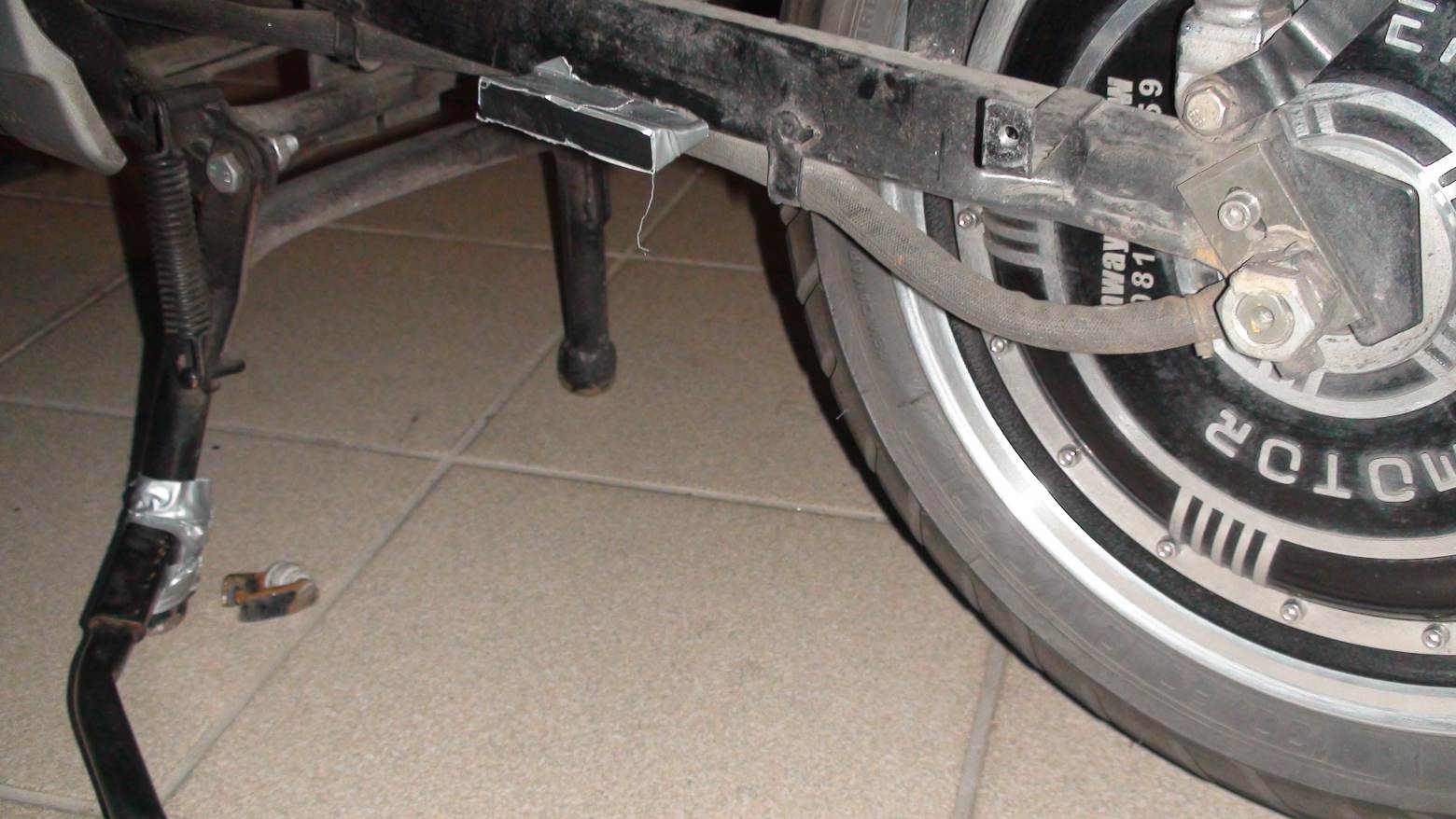

Por cá pouca coisa. A "Mula" partiu o complemento do descanso central, que o impede de subir em demasia e parta o pequeno "painel visual". Tenho estacionado várias vezes em terra, que cede naturalmente e esforça aquele pequeno apoio do descanso. Partiu. Por isso tem de ir ao soldador, ou será ao ferrador?

Epa.. gostei do texto sim sr!! temos escritor eheheh :) leva-nos para um outro mundo lírico e (su)real :) Por mim venham mais que gostei! :lol:
Quanto ao descanso isso é q não é bom :| mas penso que isso com um reforço e um bom bocado de solda volta ao sitio e a Mula volta a ficar bem "descansada" :mrgreen: Ou será que a malandra fez de proposito que não gosta é de estar parada :P :lol:
Re: A minha "Mula"
Minhas palavras, as do Mumia! :)
Umas fotos desse descanso para ver o que se pode fazer, por favor.

O apoio no descanso que partiu, é o bocadinho que está no chão. Esse apoio já uma vez entortara provocando danos no painel. Tentei resolver enrolando fita e aumentando o volume no batente.
Vê-se no painel que partiu
descanso painel.JPG (143.38 KiB) Visto 4144 vezes
Mesmo não sendo definitivo resolve
O improviso evita que o descanso fique encravado no batente
apoio descanso.JPG (141.94 KiB) Visto 4144 vezes

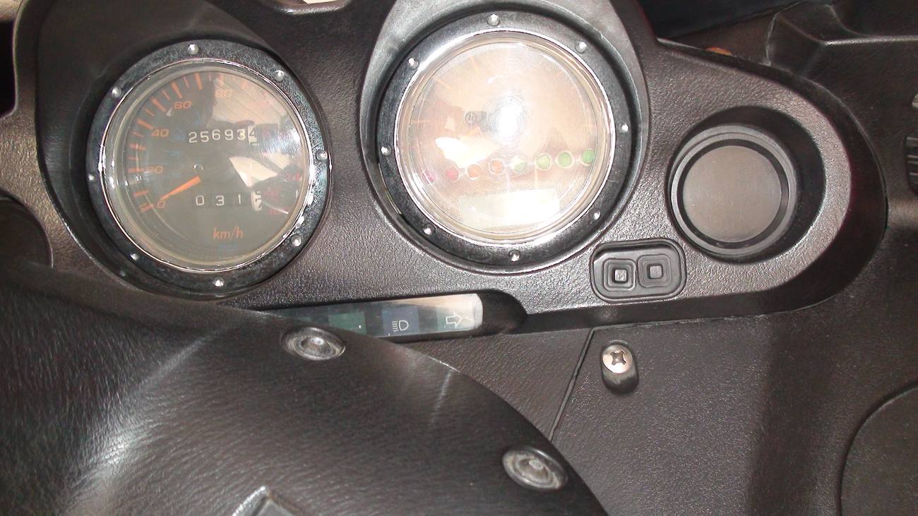

Hoje a mula não tem noticias...HHHIIIIiiii ... BBBbbbrrrrrr
25693 total ou 31 no dia, prá vós é coisa pouca. Nada de mais!
de vagar...de vagar
de vagar...de vagar

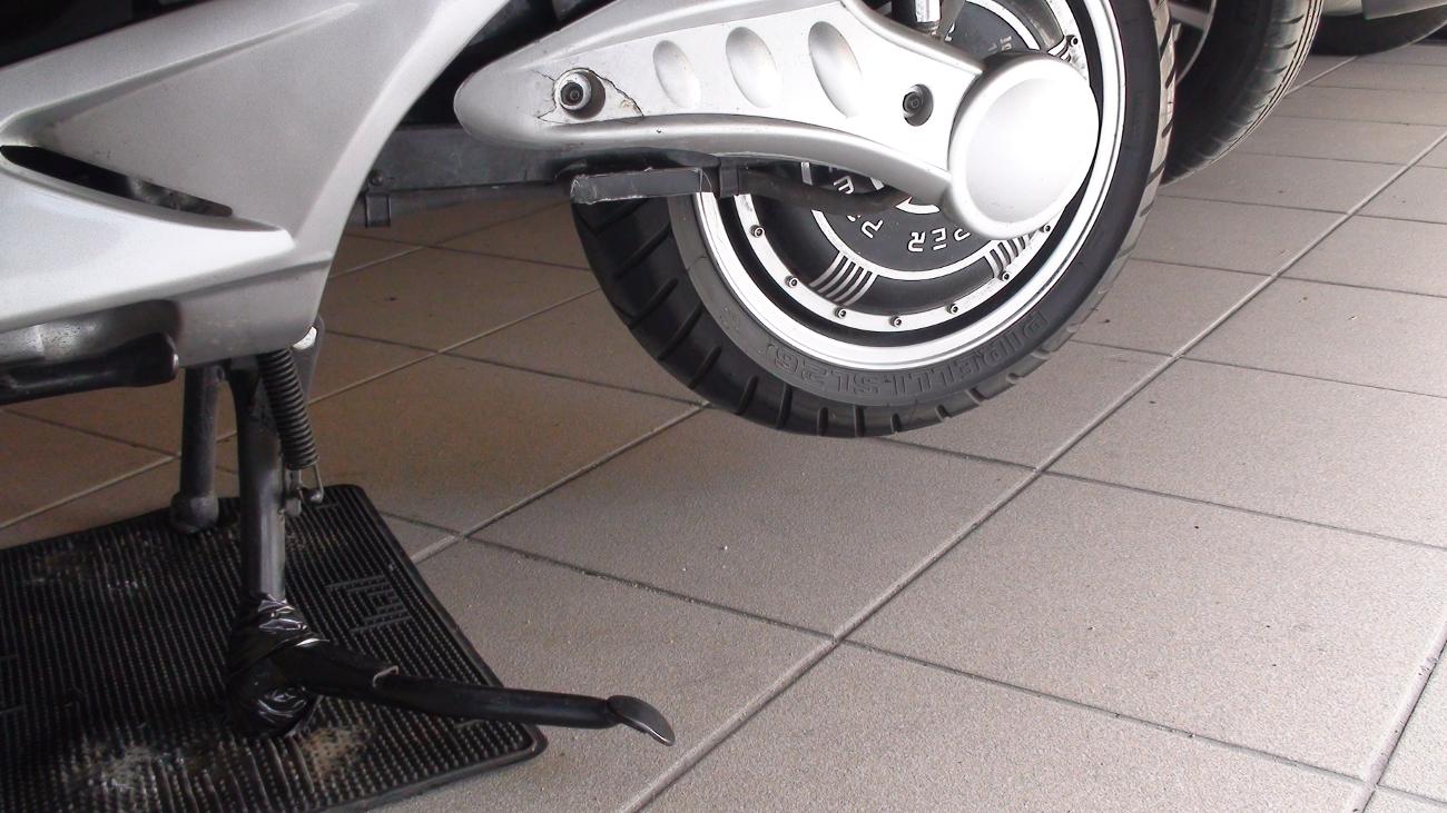

Durante a semana tive que melhorar, (e refazer o apoio do painel). Aumentei o volume do apoio com umas anilhas em borracha e mais fita adesiva. A iniciativa anterior para dar volume não bastou. Parece que ficou com gesso numa pata! Espera-se que dure.
parece que tem gesso na pata
