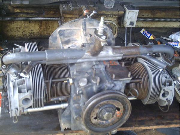

pessoal, duas notícias, uma boa e uma péssima, qual vai primeiro ?
a boa é que depois de um dia inteiro de trabalho, terminei de montar o motor de fusca, e a péssima é que não funcionou !
depois de mais de uma hora de tentativas, o máximo que ele deu foi uns solavancos. ele ficou com uma dificuldade enorme de partida. e quanto maior a pressão, pior ficava. depois de analisar cuidadosamente, verifiquei que o eixo de comando está adiantado, e com isso a válvula de admissão está abrindo bem antes do pms igualmente nos 4 cilindros.
se fosse um motor qualquer, tudo o que eu precisaria fazer era soltar o eixo de comando e atrasar alguns dentes, e estaria tudo resolvido e inaugurado o "motor a vapor para todos de 4 cilindros" !
mas como é este "abençoado", vou ter que desmontar tudo ! oh vida, oh azar .... agora é mais uma semana de expectativa.
mas nem tudo é tristeza. nesta uma hora de quebra-cabeça tentando fazê-lo funcionar, deu para observar um detalhe muito importante:as válvulas deram vedação total com pressão de até 80 libras. e mesmo não tendo retentores de válvulas, não houve vazamento de ar pelas guias de válvulas.
conclusão: as válvulas do motor automotivo se prestam perfeitamente a funcionar recebendo o vapor pelas costas, que mesmo assim vedam muito bem. espero que este tabu esteja superado e ninguém me fale mais em "necessidade de adaptar as válvulas do motor a combustão para funcionar melhor com vapor".
eu declaro que isso era um "mito" e faz parte do passado, e todos nós a partir de agora estamos libertos dele para sempre !

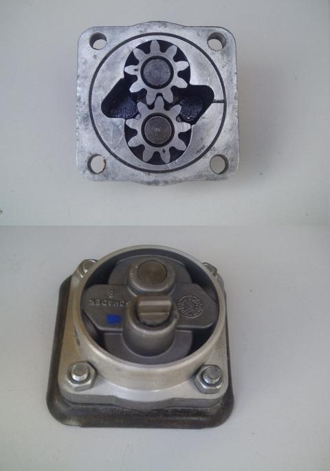

como eu estava preocupado com a lubrificação do motor de fusca em baixa velocidade, ainda mais com um parecer de um colega que disse que ele não iria lubrificar com rotação abaixo de 500 rpm, então resolvi trocar logo a bomba de óleo por uma nova, para diminuir as chances de problemas. investi mais r$ 40,00 na bomba de óleo do fusca e tive a maior surpresa !
não resisti à curiosidade de testar a bomba para ver como ela se comportava funcionando como turbina. e para minha surpresa, injetando ar nela, ela atinge uma velocidade louca e tem uma força incrível. mesmo a bomba velha, que apresenta bastante folga pelo desgaste das duas engrenagens teve ótimo desempenho. ela faz um barulho semelhante ao das parafusadeiras pneumáticas. então acabo de descobrir a turbina a vapor para todos já pronta para uso ! não é fantástico ?
e tem mais, estive fazendo uns testes e ela também bombeia água com uma vazão incrível, logo, se juntarmos duas bombas dessas com os eixos interligados temos a bomba d'água a vapor ! isso mesmo, uma turbina a vapor ligada direto na bomba d'água !
e tem mais uma, mais um "mito" que caiu por terra: deixei o motor de fusca sem o radiador de óleo, pois não pretendo usá-lo, e sabem o que aconteceu quando comecei a girá-lo com a mão para tentar fazê-lo funcionar ? depois de poucas voltas o óleo lubrificante vazou em grande quantidade pelo furo na parte de cima, onde fica a entrada do radiador de óleo !
alguém tem dúvida de que ele vai lubrificar muito bem a 300 rpm, se girando com a mão ele joga óleo para cima ?
vejam as fotos da "turbina a vapor para todos" que já está a venda nas auto peças há mais de 30 anos:

por Josenir
vejam como ele tinha ficado depois de montado
