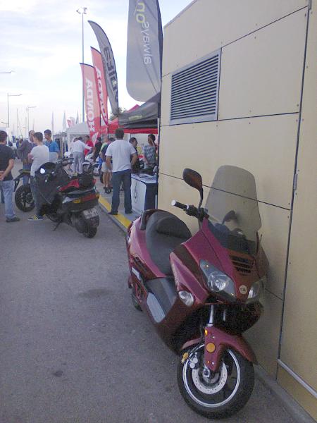

Esquecendo um pouco o assunto dos pneus, vou fazer o relato da minha viagem a Oeiras para conhecer a Volta BCN.
Saí de casa dos meus sogros por volta das 9:30h direto a Santarem para a primeira carga. Foram os primeiros 55 km feitos em ritmo calmo a apreciar a paisagem da Leziria. Carreguei no mobi.e da Praça do Municipio que estava com os lugares livres, provavelmente por ser a pagar, mas eu também não tirei ticket :oops: .
Duas horas mais tarde estava pronto para me fazer ao caminho, segui para o C.C. Vasco da Gama onde fui almoçar e experimentar o novo posto MagnumCap. Novamente lugares vazios e uma tomada só para mim. De barriga cheia e carga parcial segui para a Marina de Oeiras sempre junto ao Tejo, onde cheguei já eram quase 16.30h.
A zevtech estava logo à entrada e rapidamente reconheci o Seal e a Volta que andava nos test-drives. Lá estavam o Volt, o Futurewatt e o Davidneves que fiquei a conhecer neste encontro. As 2 Vectrix estavam em plena carga no ponto da marina e tive de esperar um pouco pela minha vez, pois só há uma tomada e não queria estoirar com o disjuntor.
Inscrevi-me para o teste e lá fomos pondo a conversa em dia. Chegada a minha vez de testar a Volta, montei-a e lá fomos para o pequeno percurso de teste. infelizmente a mota não tem matricula e não pode sair do espaço fechado da Marina, deu para acelerar um pouco e experimentar os vários modos de potência.
O Futurewatt saiu primeiro e pude carregar a mota, depois lá foram o David e o Volt ficando eu para o fim. Ajudei o Seal a desmontar o stand e pude dar mais umas voltas na Volta e na Vectrix do Seal. Aproveitei o facto de a Marina estar quase vazia para acelerar mais e fazer um percurso maior. Fiquei encantado, ainda não tinha andado numa Vectrix e realmente não tem nada a ver com as chinesas. A Volta também me agradou bastante, embora ainda tenha umas arestas a limar.
Regressei já um pouco tarde pelo mesmo percurso, sem fazer cargas completas, consegui chegar a casa mais depressa mas com pouca carga. Já eram perto das 3:00h da madrugada quando finalmente cheguei a casa, com o rabo bem dorido e com mais 320 kms no odometro. :D
