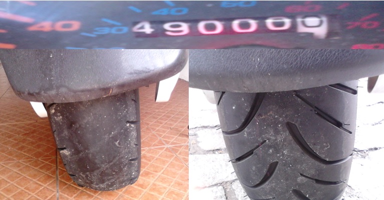

Pneu de trás: 49.000km de rodagem para o pneu de trás. Ainda era o original mas já não me sentia com confiança a andar no estado em que ele se encontrava.
Brigestone 130/70-13M/C 63P - Mesmo pneu.
Mudança no mecânico da Madalena: Os batentes espetacularmente soldados no JR Lab, em nada atrapalharam a retirada do pneu. Depois de desapertadas as porcas e contra porcas, o pneu saiu facilmente conforme era esperado. Depois foi só retirar o pneu antigo, colocar o novo e voltar a colocar tudo como estava .... Tou muito contente como decorreu a mudança e com o novo pneu.

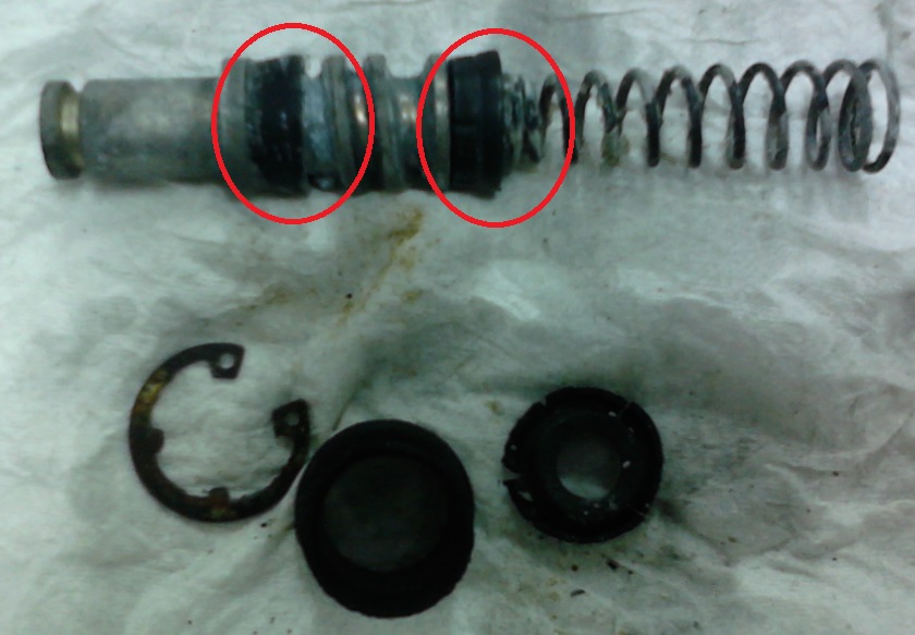

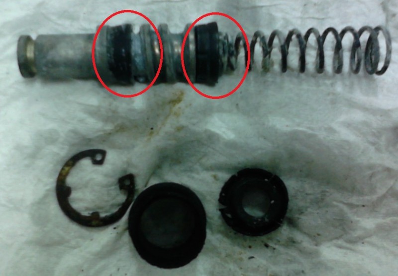

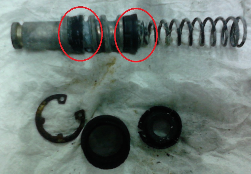

Travão direito: Os dois vedantes da figura estão já a deixar passar oleo pela manete. Depois de desmanchado, parece-me que o problema está nestas duas borrachas. Já percorri todas as casas do porto mas não consegui ainda encontrar iguais nem nas casas de borrachas nem das de motas.
Alguem tem alguma ideia onde posso arranjar estas duas borrachinhas?
