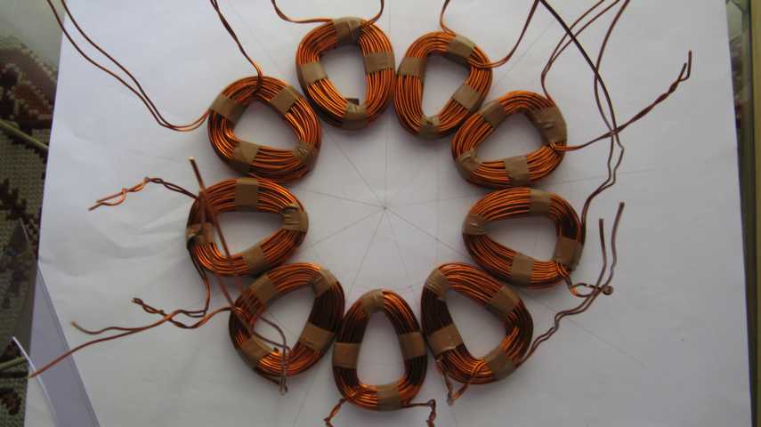

Enviado: sexta out 07, 2011 8:52 pm
por joao000020
Enviarei as fotos assim que poder.
Mais tarde se não conseguir a voltagem ideal, terei de fazer um outro estator.
Poderia enviar um esquema das bobines quantas são , quantas votas cada uma. A minha intenção é carregar umas baterias dos dos carros para depois ir para luzes de 12 vots .
Agradeço a atenção

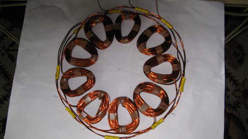

Aqui está o meu estator de 9 bobines, com 3 fases , cada bobine tem fio 14 wga 35 voltas de fio duplo. Ligação em estrela.
Cumprimentos

Enviado: terça out 11, 2011 8:02 pm
por joao000020
Boa noite.
A minha intensão era fazer um estator bifásico (com duas fases, cada fase com 6 bobines com 50 espiras cada bobine e com fio mais fino ) ,ou seja com 12 bobines ao todo .
A minha duvida é como faço as ligaçôes das duas fases ?
Obrigado josenir
