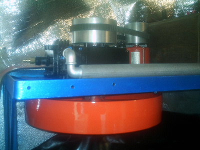

Re: Eu prefiro um carro a vapor...veja por que!!
foto do motor a explosão adaptado para vapor
o grande volante serve para estabilizar o motor...
- motor a vapor
- Dampfmotor014.JPG (58.27 KiB) Visto 4588 vezes

outra dica do austríaco para motores com válvulas no bloco:
substituir o cabeçote por uma chapa de aço, fazer o furo e rosca para a válvula de admissão de esfera no meio (do local do pistão) e usinar a parte onde entra a válvula de escape quando abre...
essa chapa dá para visualizar na foto do motor.
o luciano me informou que não abrem as imagens com extensão "tif", e repassei prá ele por email para que ele mude num sistema aceito.
