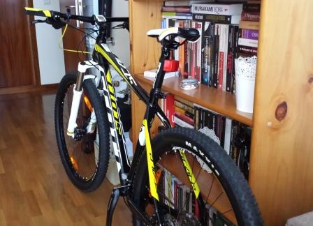

Não tenho andado muito ativo por aqui, porque a 3 semanas atrás, entraram na minha garagem e furtaram a minha bicicleta scott. :evil: :evil: Ainda andei com esperança que fosse aparecer...em vão...
Hoje chegou a substituta, não está no mesmo patamar, mas para dar umas pedaladas, vai servir.

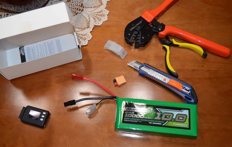

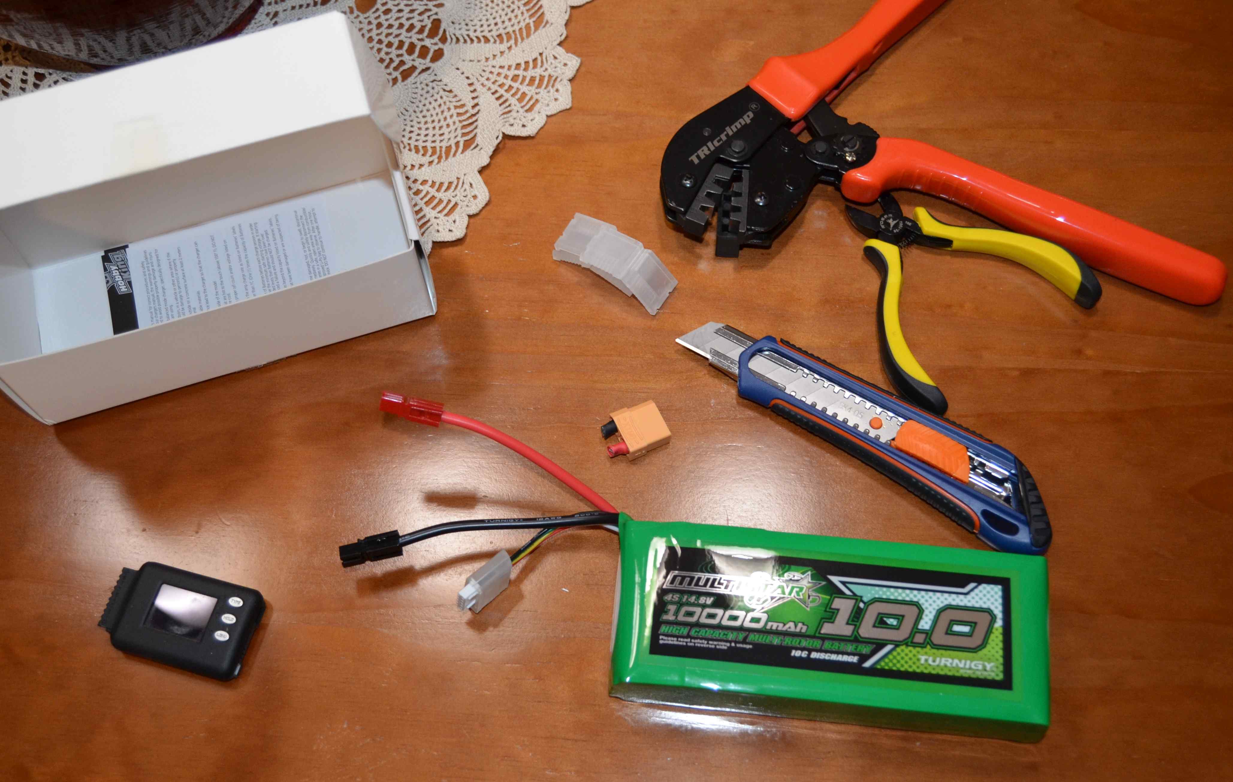

Olá pessoal,

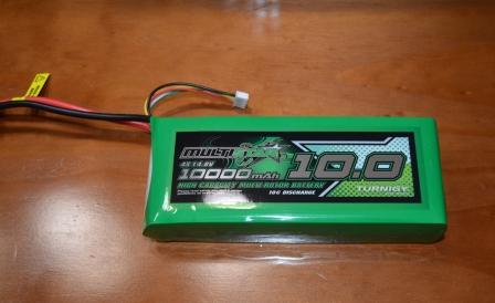

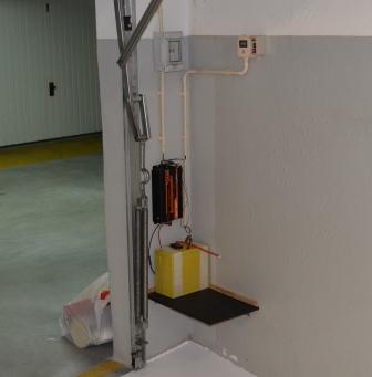

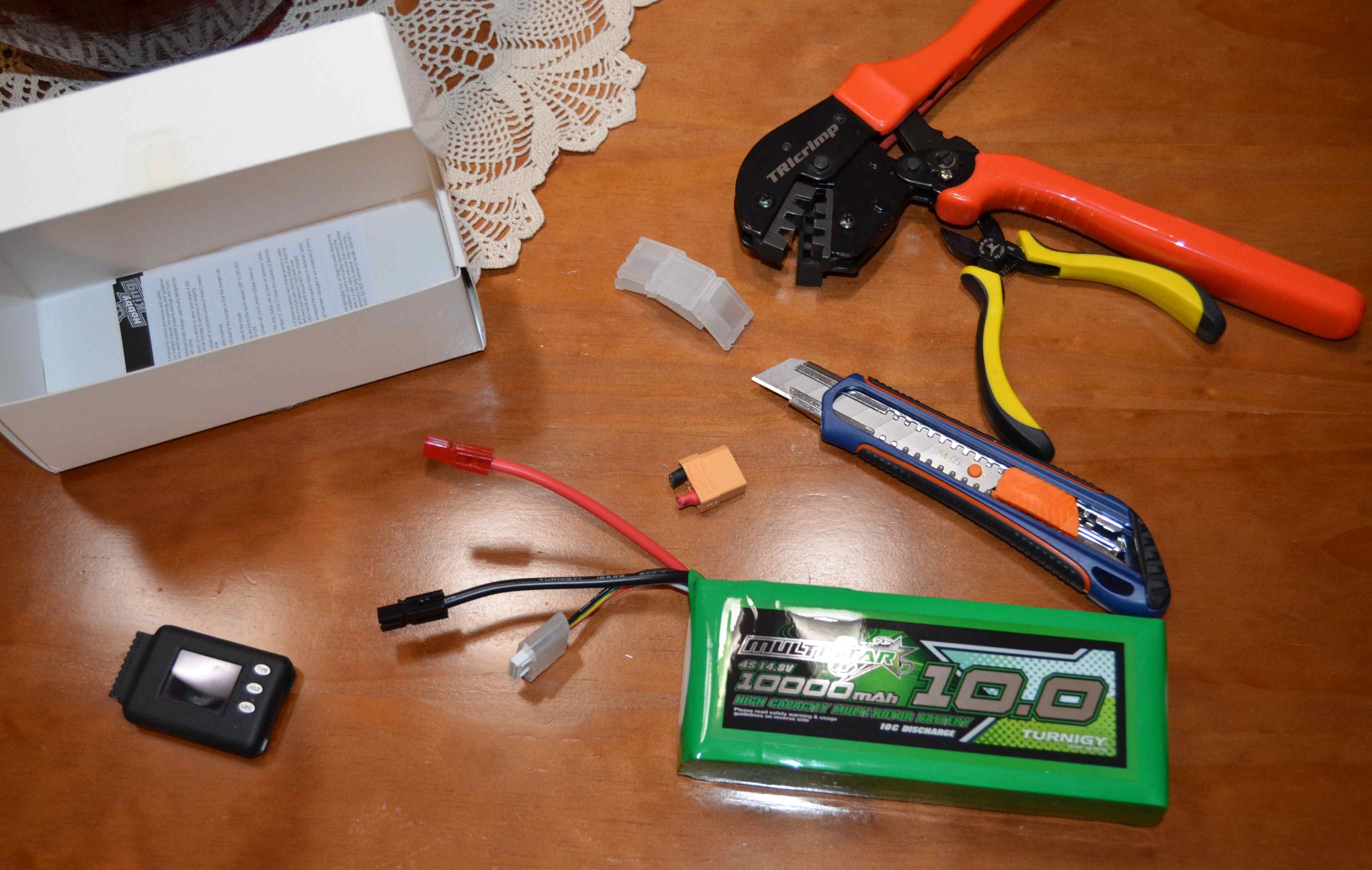

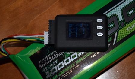

serges, jordison, obrigado pelas palavras. O problema do alarme na garagem é o acesso a electricidade. Neste momento, tenho electricidade através de uma bateria de 12 volts 40 amperes e um inversor.
Entretanto chegou as baterias e para minha "sorte" uma delas vai ter que ser trocada. A diferença de voltagem entre células numa das baterias é de 60 milivolts...nas outras é de 4 ou 5 millivolts. Até poderia correr bem, mas já nunca mais ia confiar nesta bateria.
Luís.

jordison
Mensagens: 279
Registado: domingo out 20, 2013 9:53 pm
Mensagem por jordison »
ja devias saber que com essas lipos devias ter comprado um pack a mais.
no meu caso primeiro comprei só de 6s, passado pouco tempo vieram mais umas 2s para fazer 14s.
as 6s vinham todas a 3.80, as 2s vinham quase a 3.90.
as primeiras já vão com +/- 600 ciclos e as segundas devem estar com pouco menos e só recentemente tive problemas, e desconfio que teve a ver com a maneira como estão alojadas na caixa e não defeito das células.
deviam vir com 3.8v, mas a voltagem diz muito pouco sobre o estado delas.
nessa foto não consigo ver os valores do cellLog.

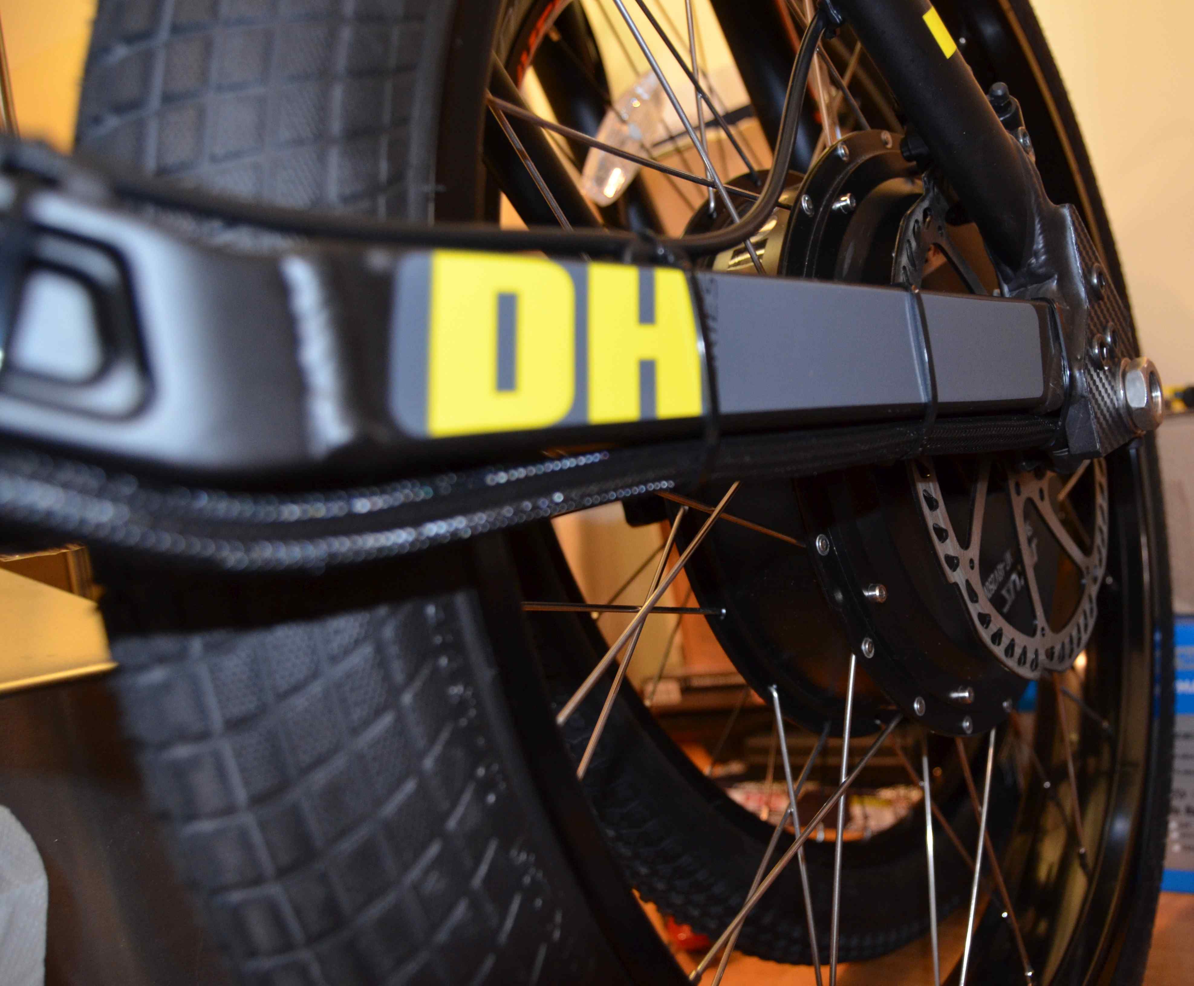

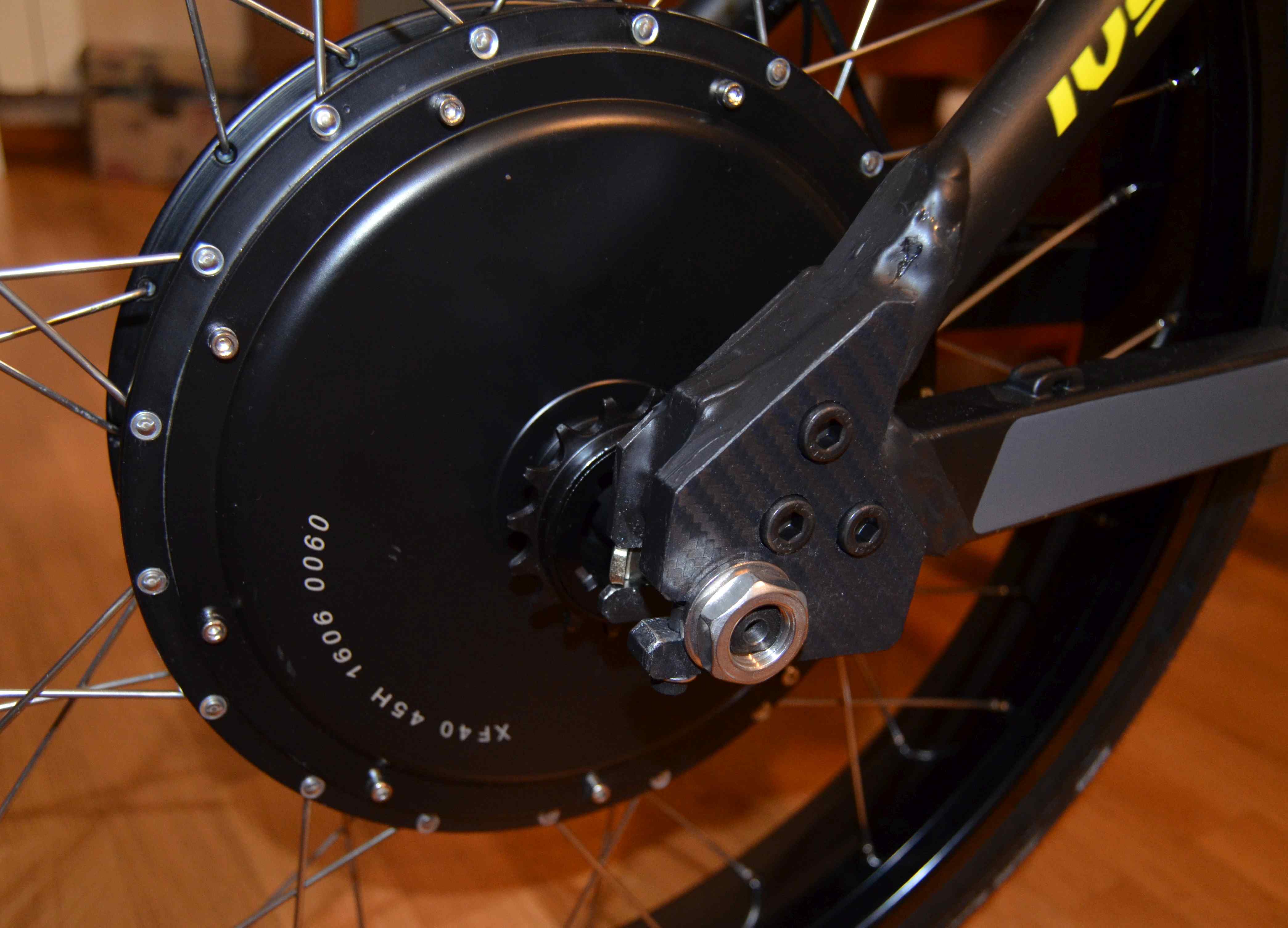

a bike não vai ser singlespeed? como é que estas a pensar usar uma corrente de 10 mudanças?
luisdacosta
Mensagens: 572
Mensagem por luisdacosta »

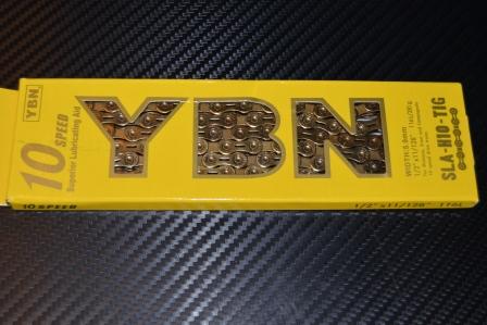

A bateria, vai ser trocada pela "hobbyking."

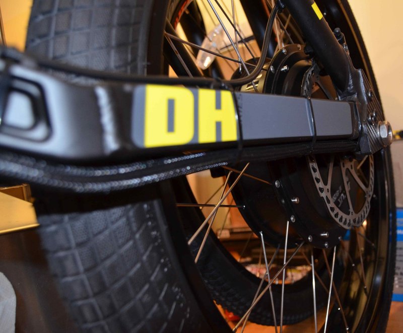

A corrente, depois de medidas tiradas, fotos enviadas aos "especialistas" da "Probikeshop" recomendaram esta. A ver vamos, se não vão comer com ela outra vez. Espero que não e espero que fique perfeita.

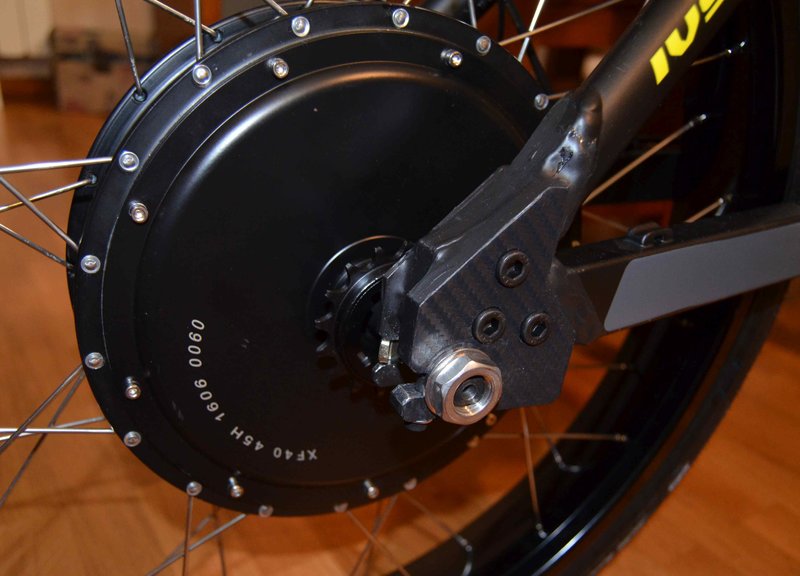

jordison
Mensagens: 279
e era preciso perguntares?
hora da lição sobre correntes:
a corrente para singlespeed é 1/2 * 1/8 as outras de mudanças são 1/2 * 3/32, e quanto mais mudanças mais estreita é a corrente, nem pensar que alguma vez consegues usar uma corrente de 10velocidades numa roda livre siglespeed.
luisdacosta
Mensagens: 572
Olá pessoal,
jordison, então uma destas, na tua opinião, daria ? http://www.ebay.com/itm/351667590351?var=620645306923
Sou sincero, é a primeira vez que vou instalar uma corrente e pensei que eram todas iguais :oops: só variava o tamanho.
Obrigado pela ajuda.
Luis.
jordison
Mensagens: 279
boas.
eu usava essa quando tinha o mid drive.
esqueci-me de uma coisa, também há algumas rodas livre 3/32, parece-me que a que tens é 1/8, se for essa kmc dá.
nas rodas livre 3/32 da para usar correntes de 7 ou 8v, mas não mais que isso.
luisdacosta
Mensagens: 572
Olá pessoal,
jordison, obrigado pela ajuda e explicação. Sim, a minha roda livre é 1/8".
A "coisa" ficou minimamente entendida e depois de alguma pesquisa, optei por esta:
http://www.ebay.com/itm/SHADOW-CONSPIRA ... 1935273298
A que cá tinha, como é evidente não serviu e já vai a caminho da origem.
Luís.

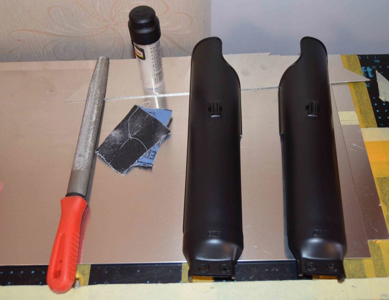

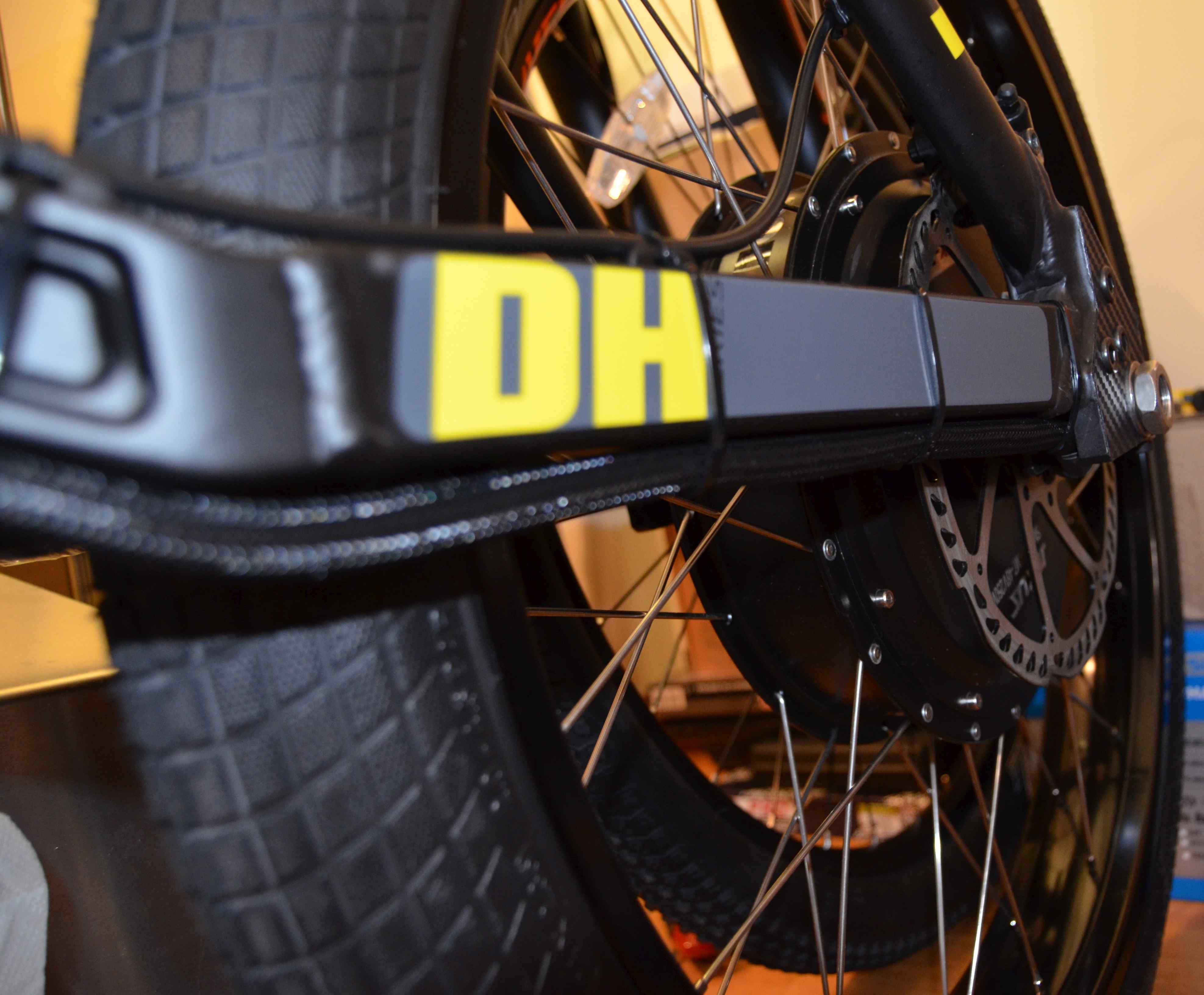

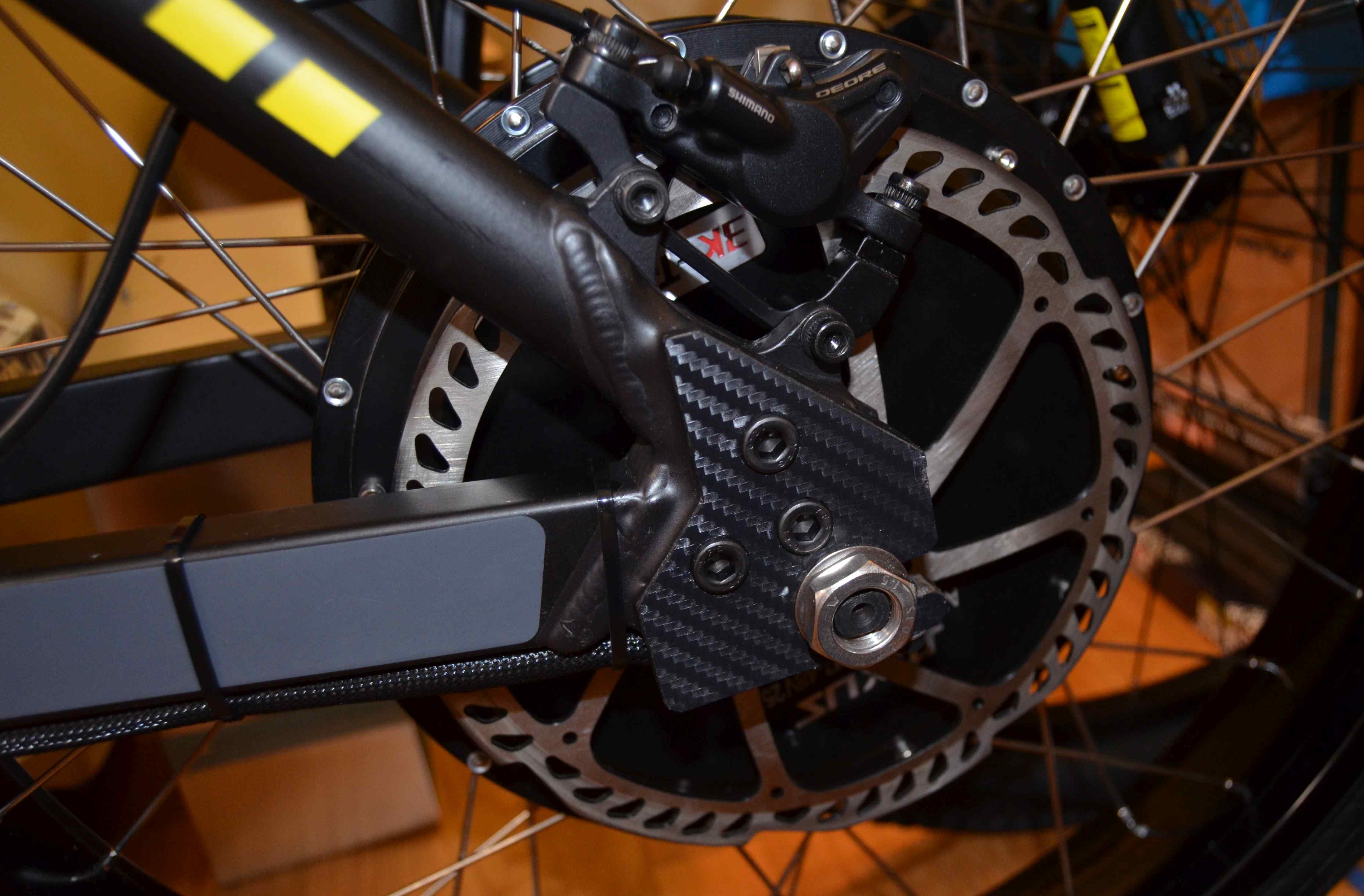

Olá pessoal,

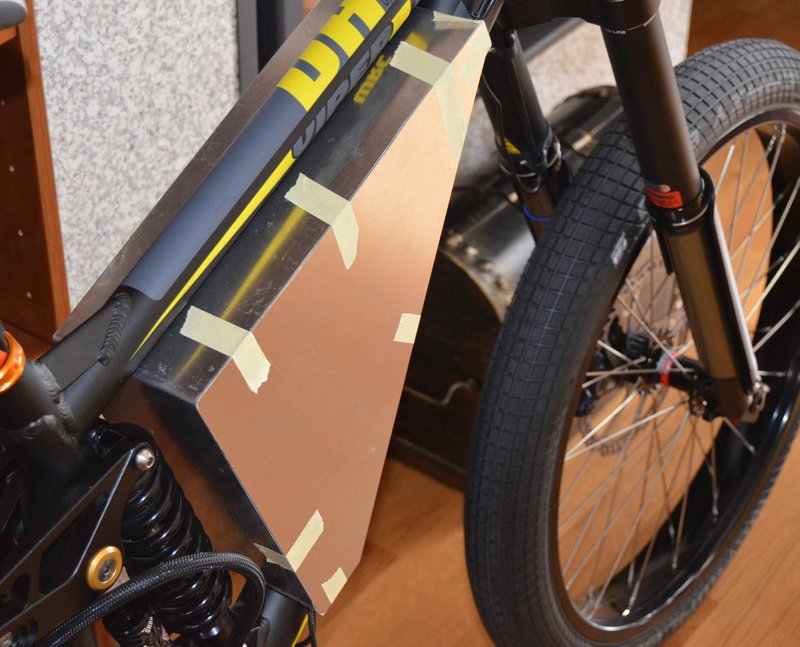

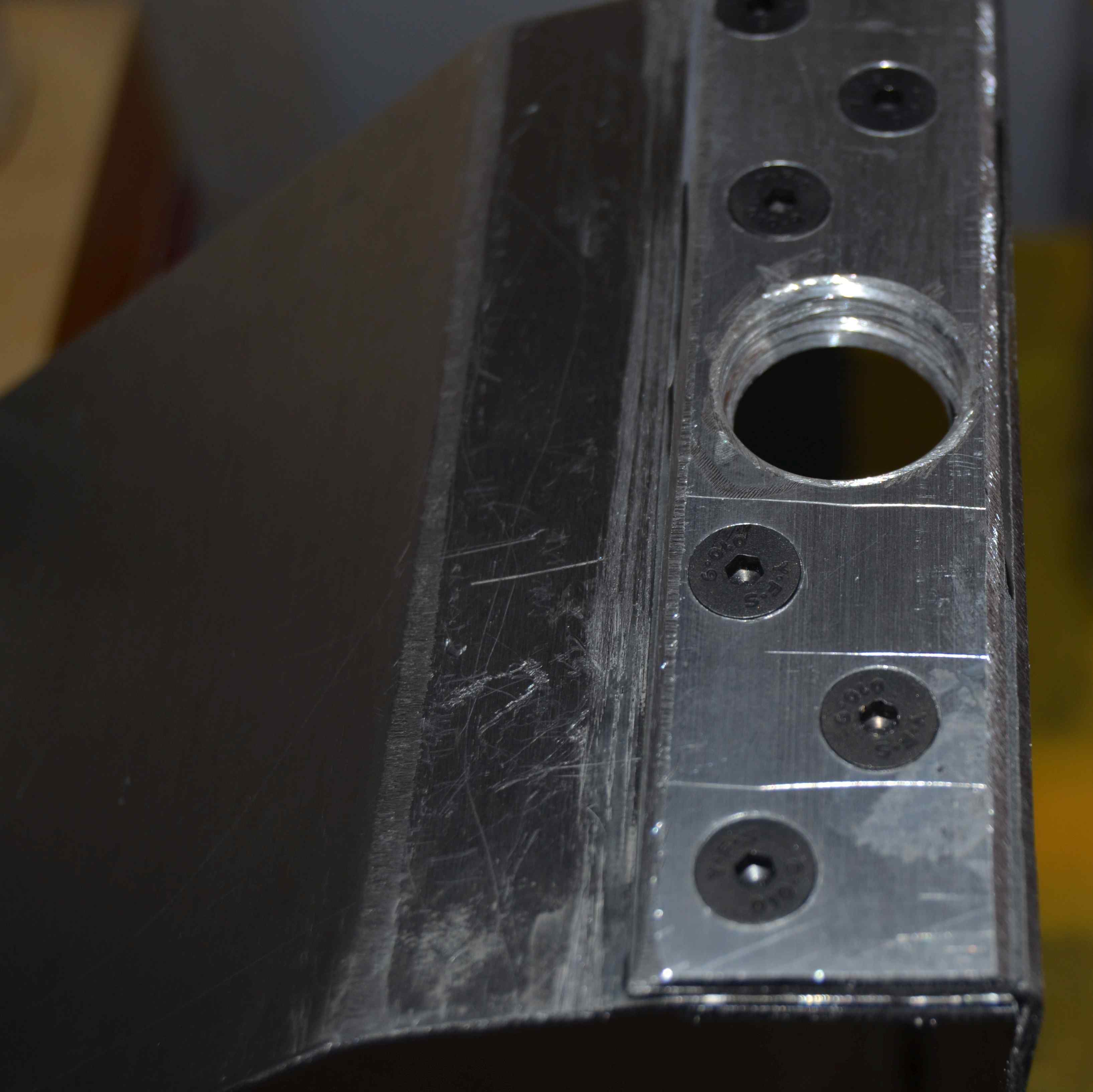

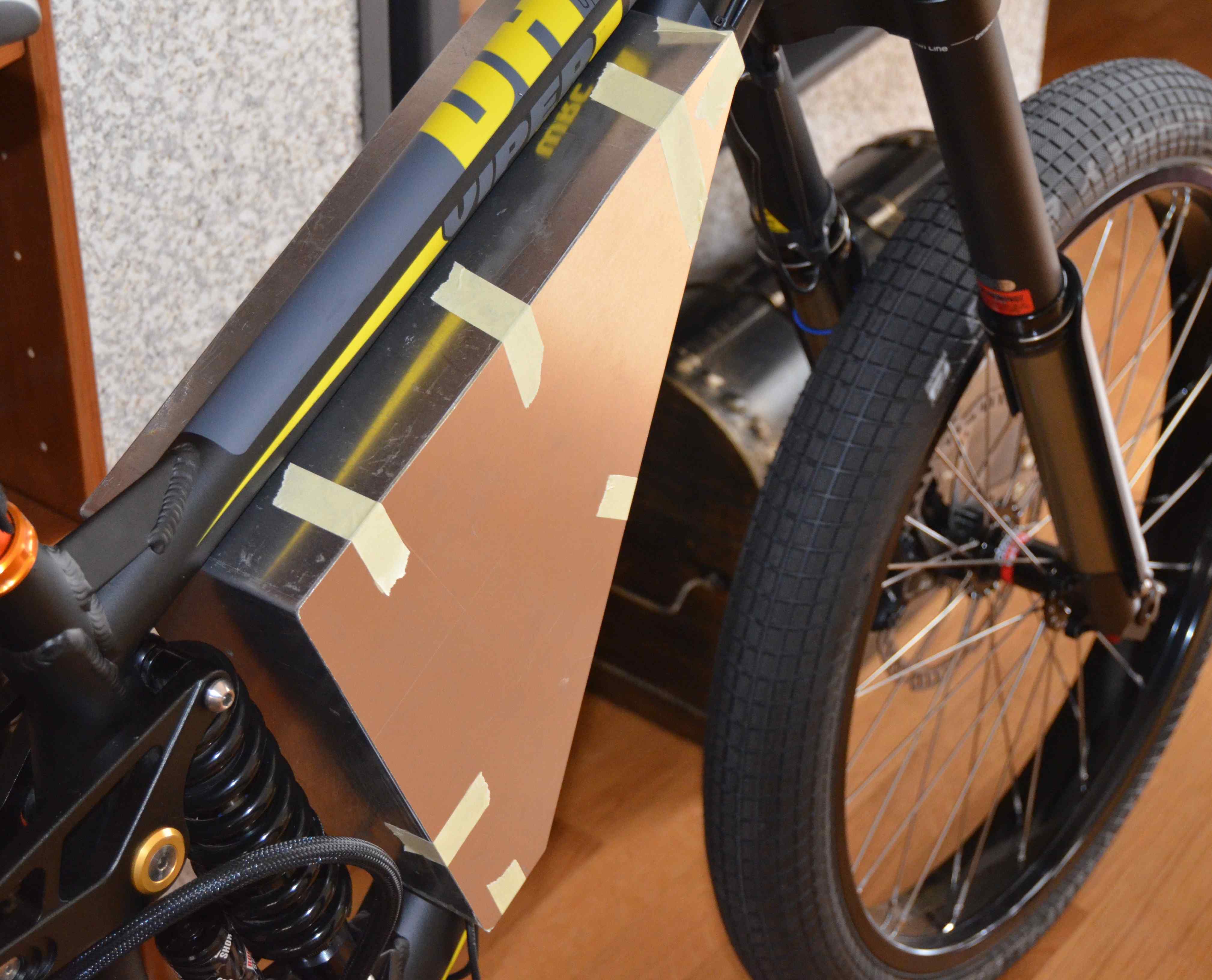

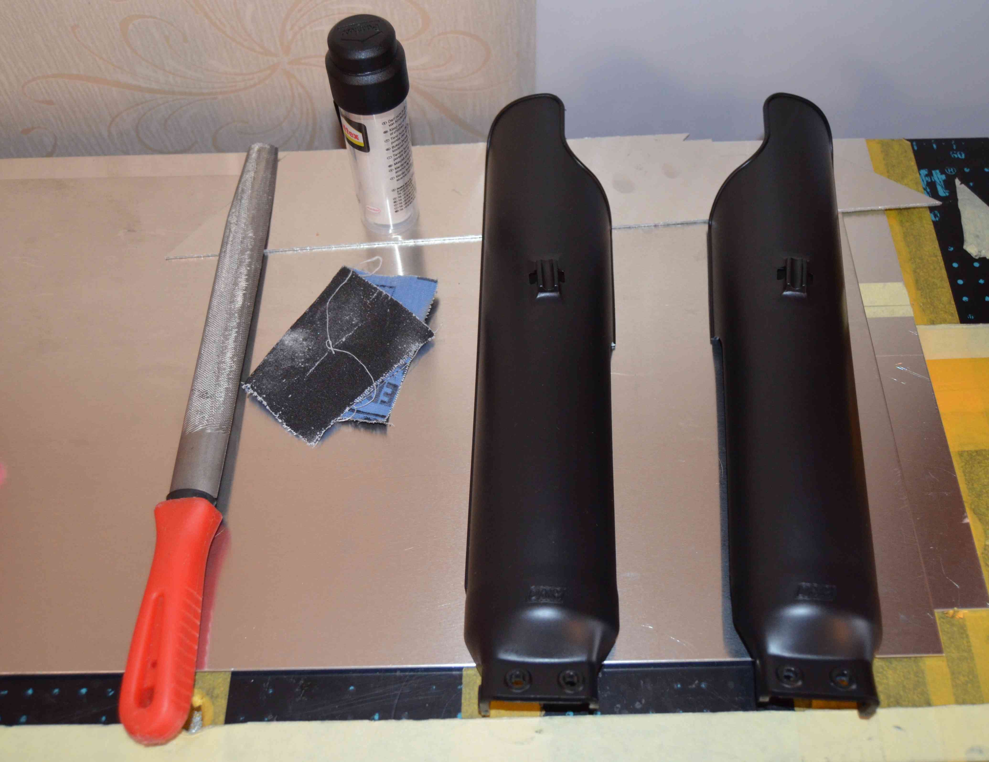

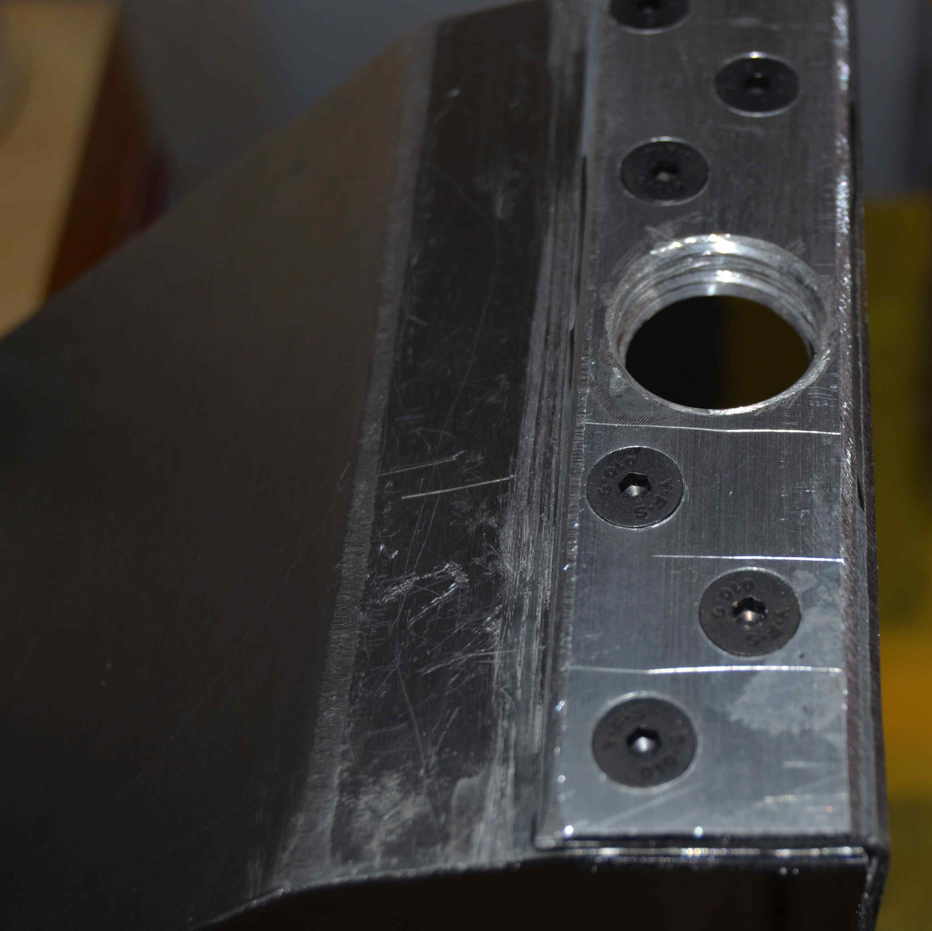

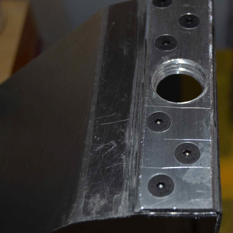

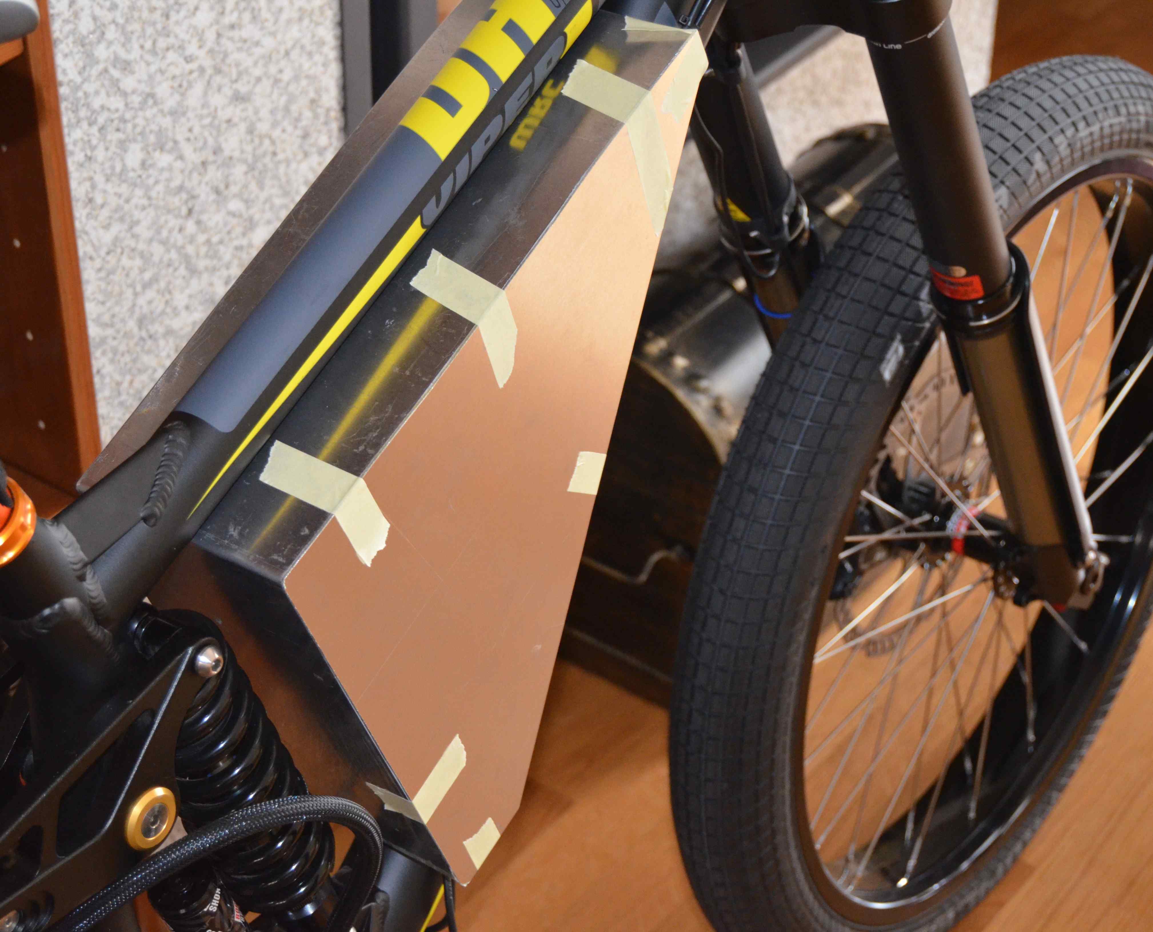

Como estou a espera de algum material, vou acabando alguns pequenos detalhes...organizar os cabos...
A minha caixa da bateria, já perto de acabada, verifiquei que por causa de 1cm as baterias não iam caber... :? :shock: :? :oops: :evil: Em vez de andar a alterar, encomendei mais alumínio para fazer uma nova.
Luis.

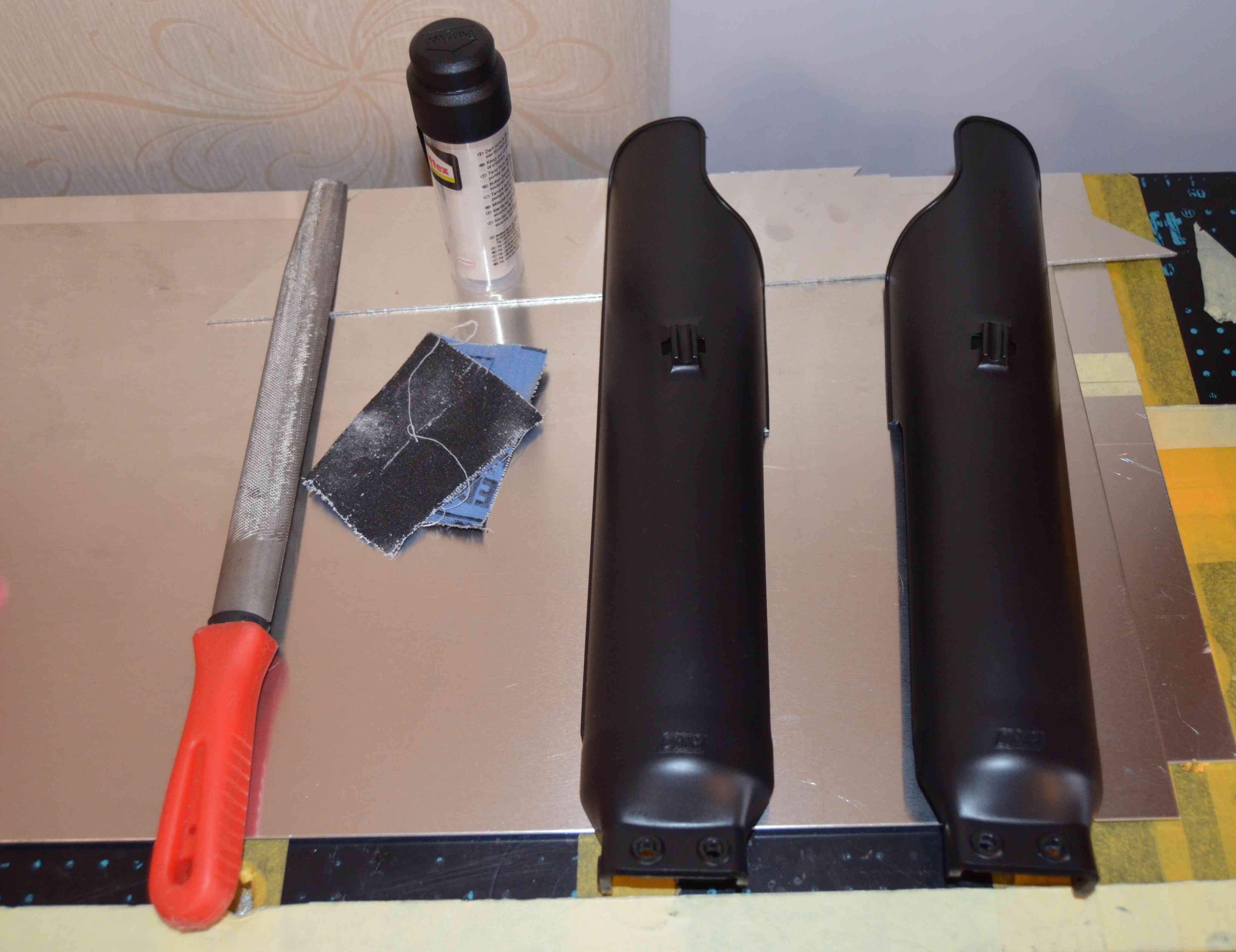

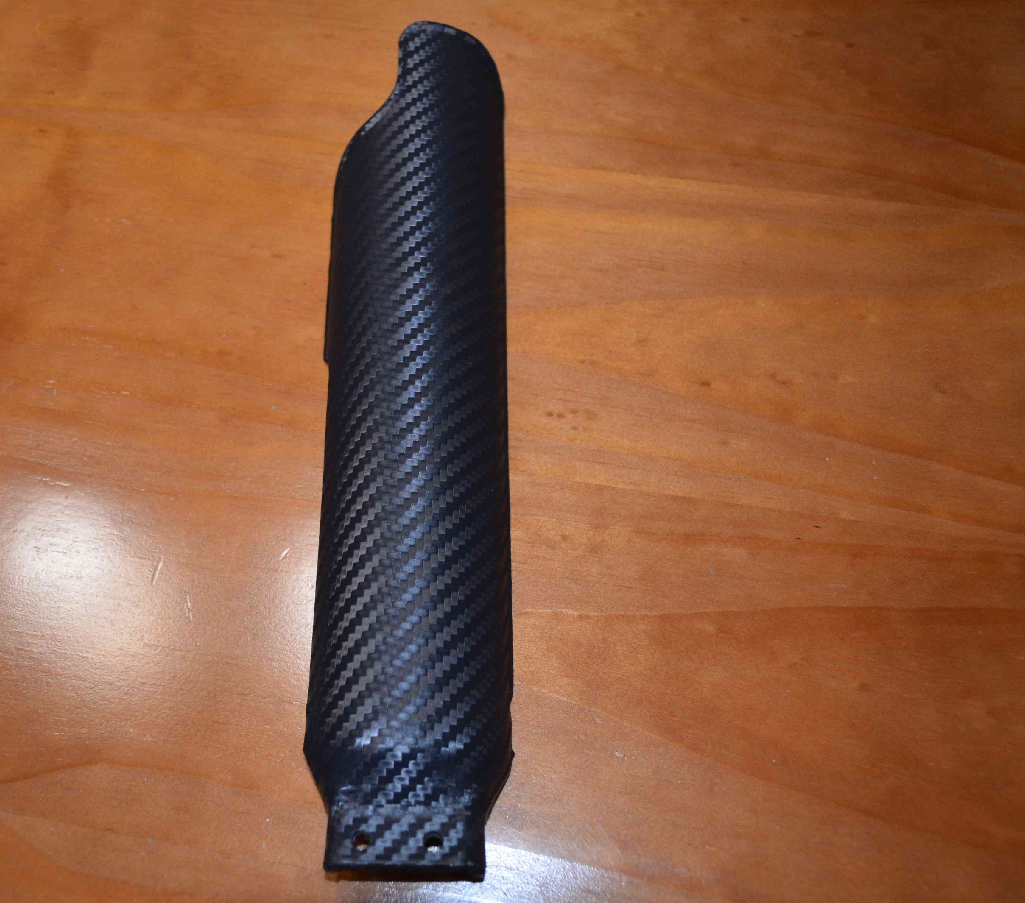

...enquanto aguardo por material para a caixa da bateria...invento... :D

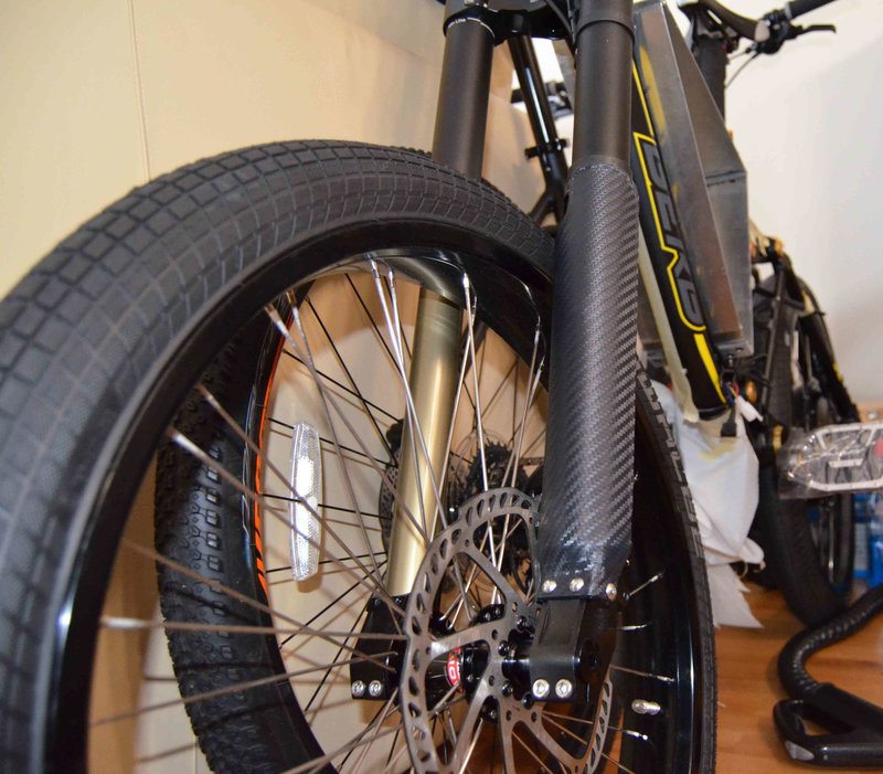

jordison
Mensagens: 279

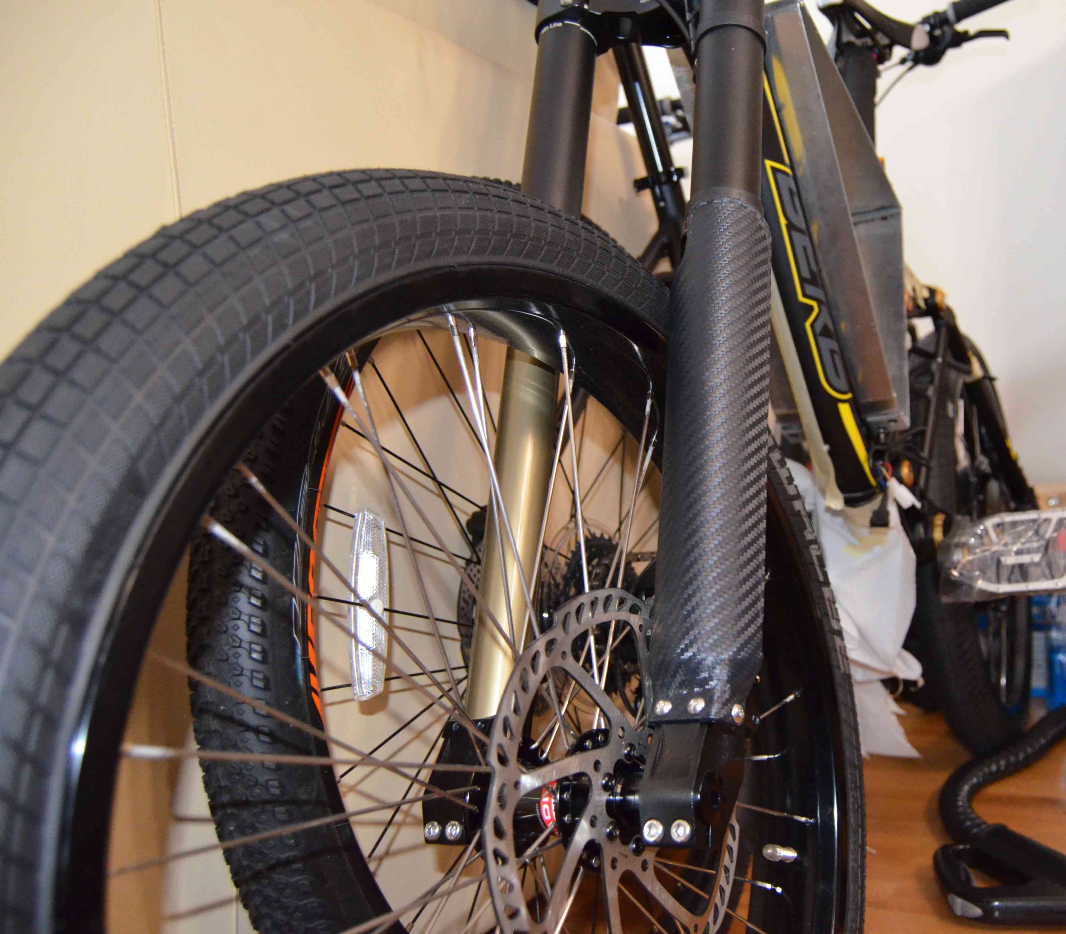

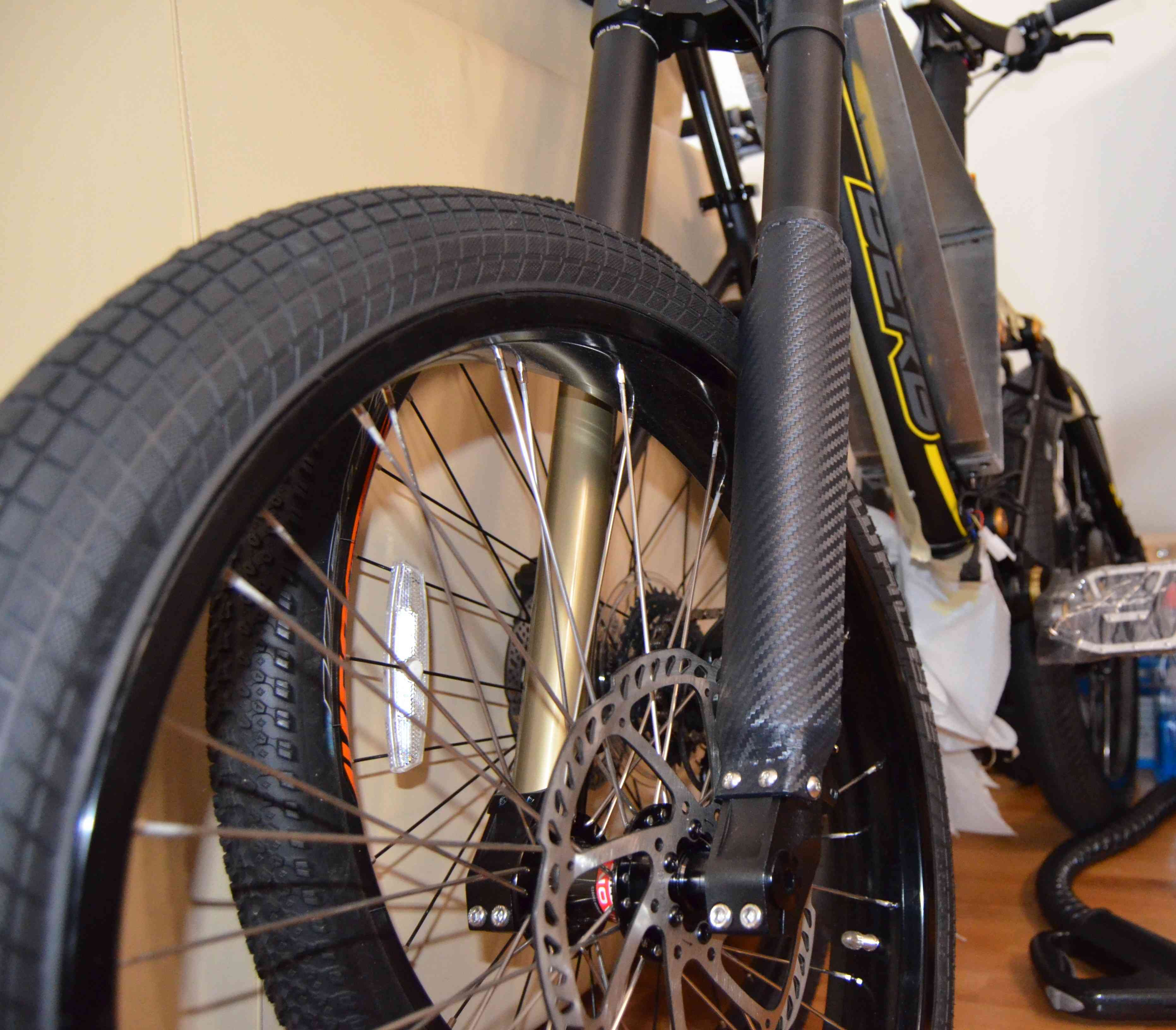

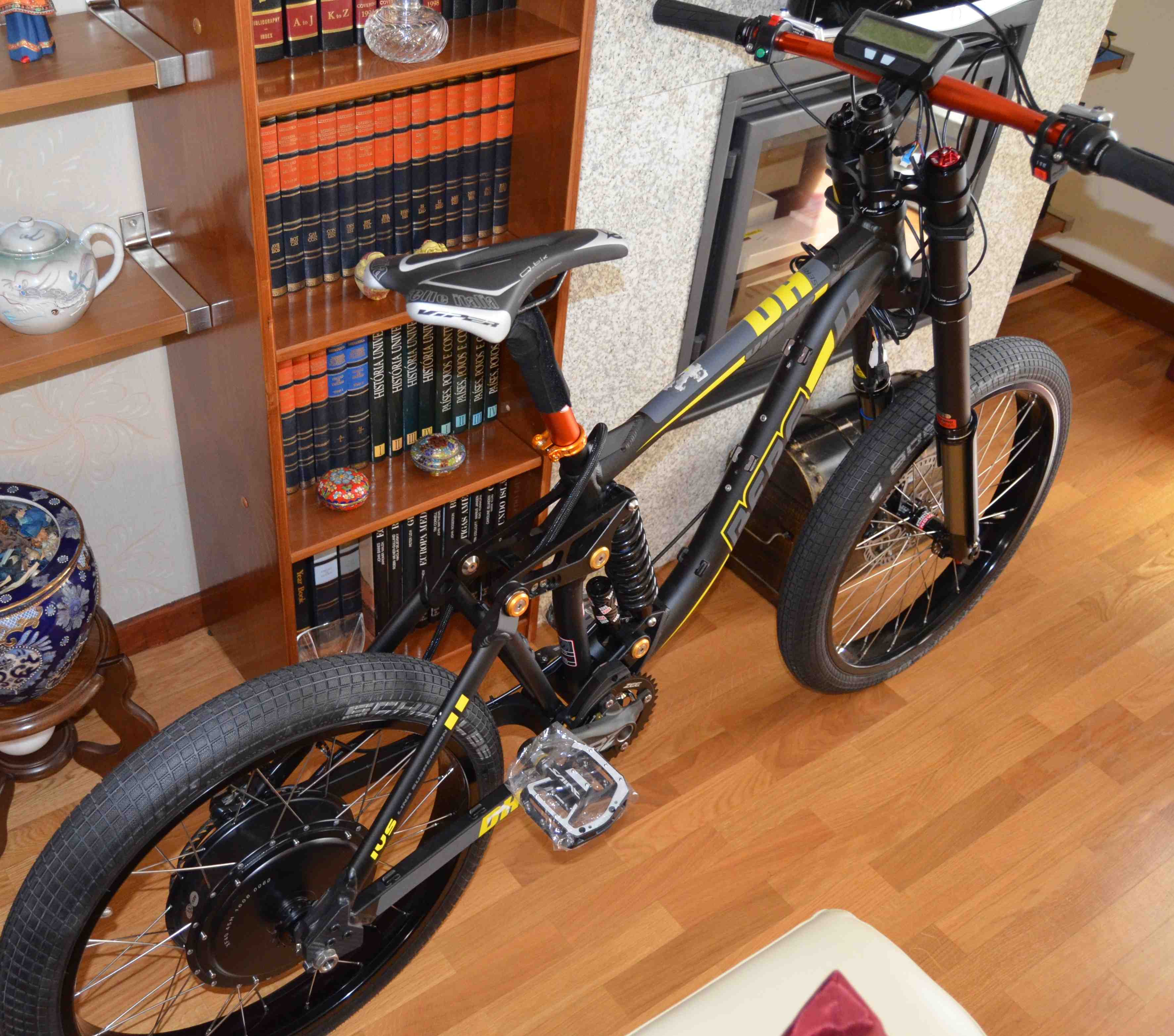

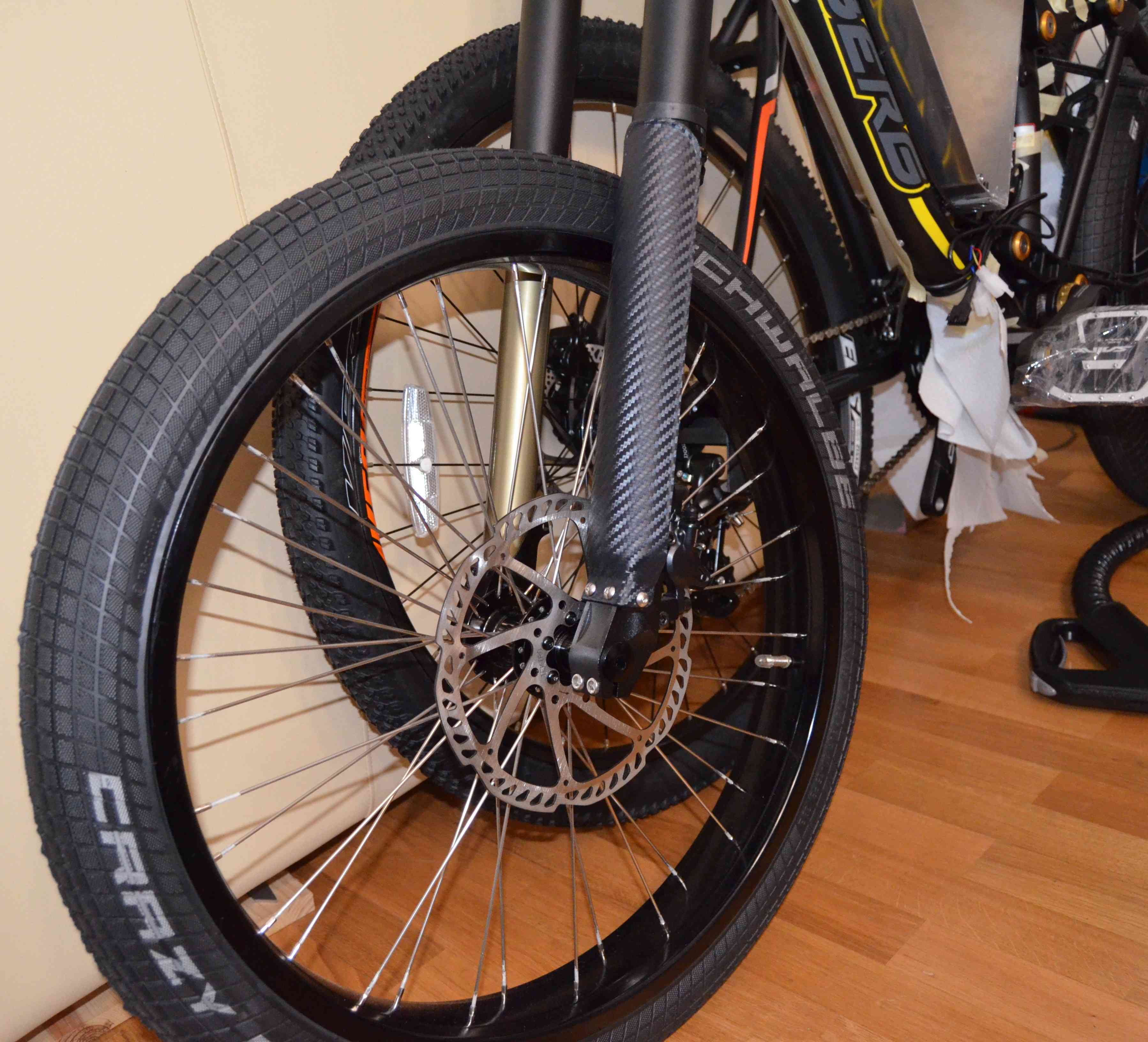

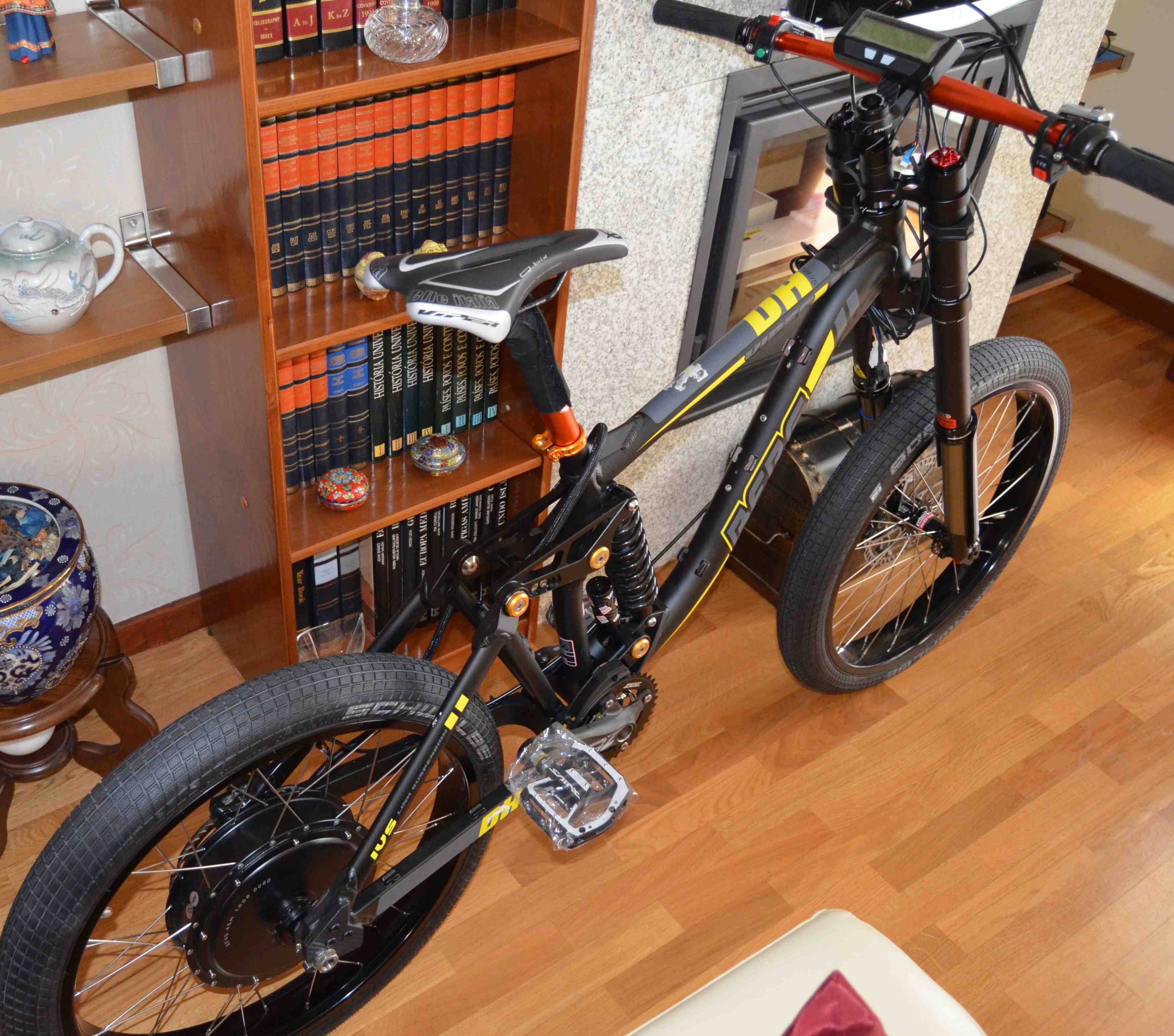

boas.

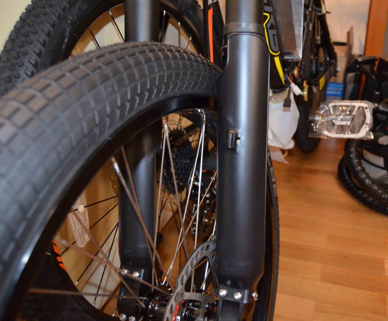

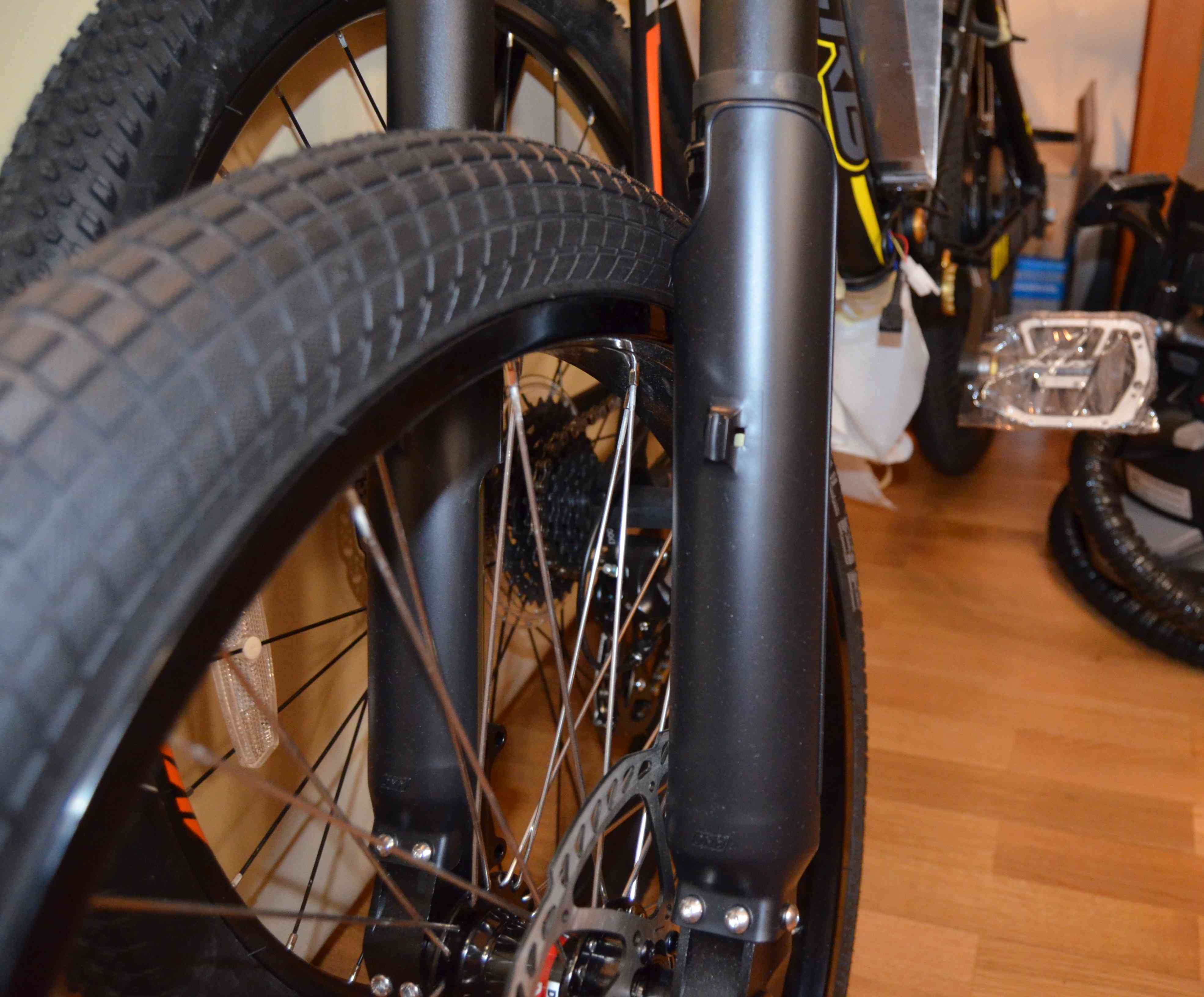

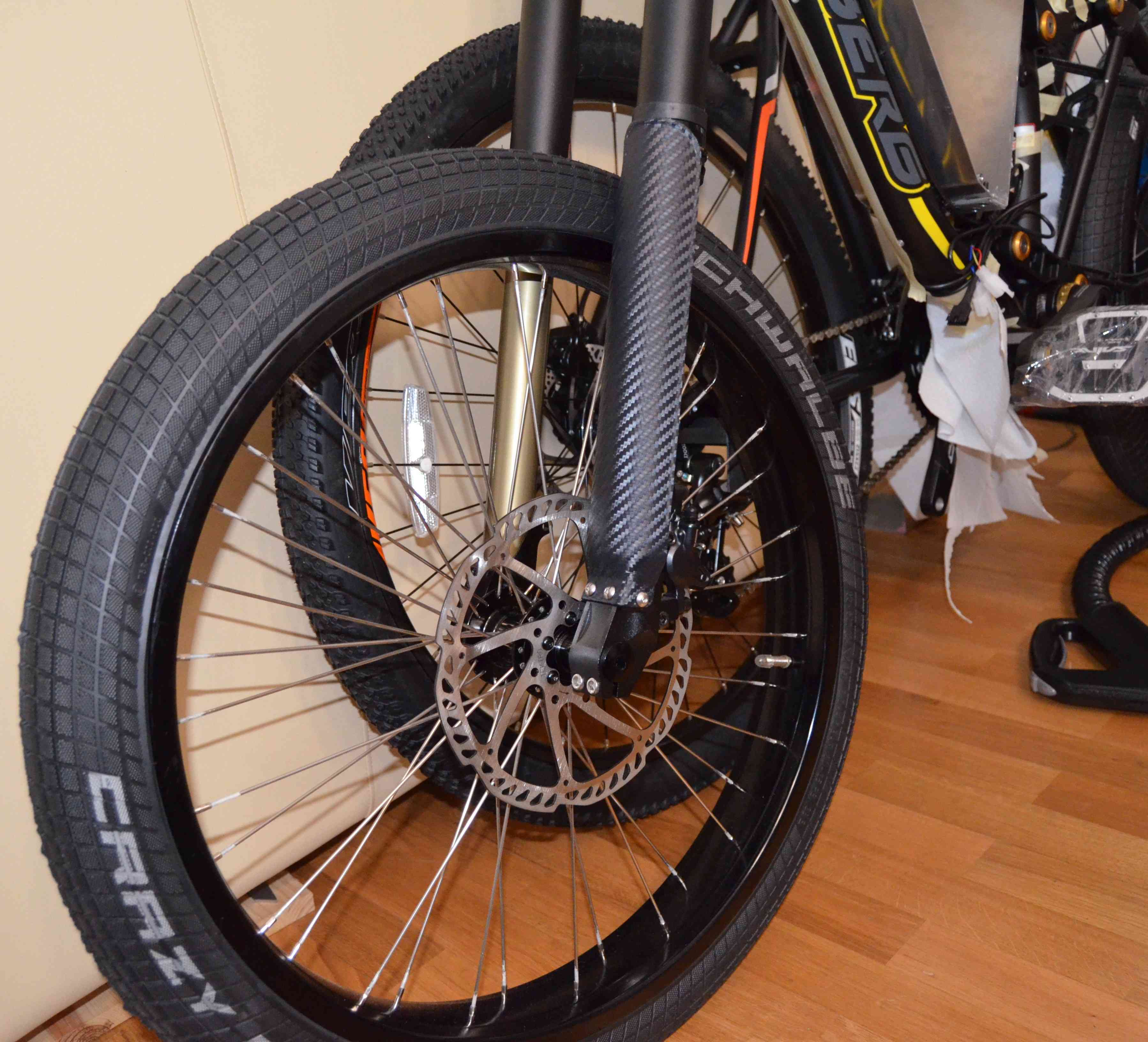

qual é a largura desses pneus?
eu optei pelo 2.15 por não ter a certeza se 2.35 cabia atrás.
se desse era porreiro porque podia meter um pneu mais almofadado.
luisdacosta
Mensagens: 572

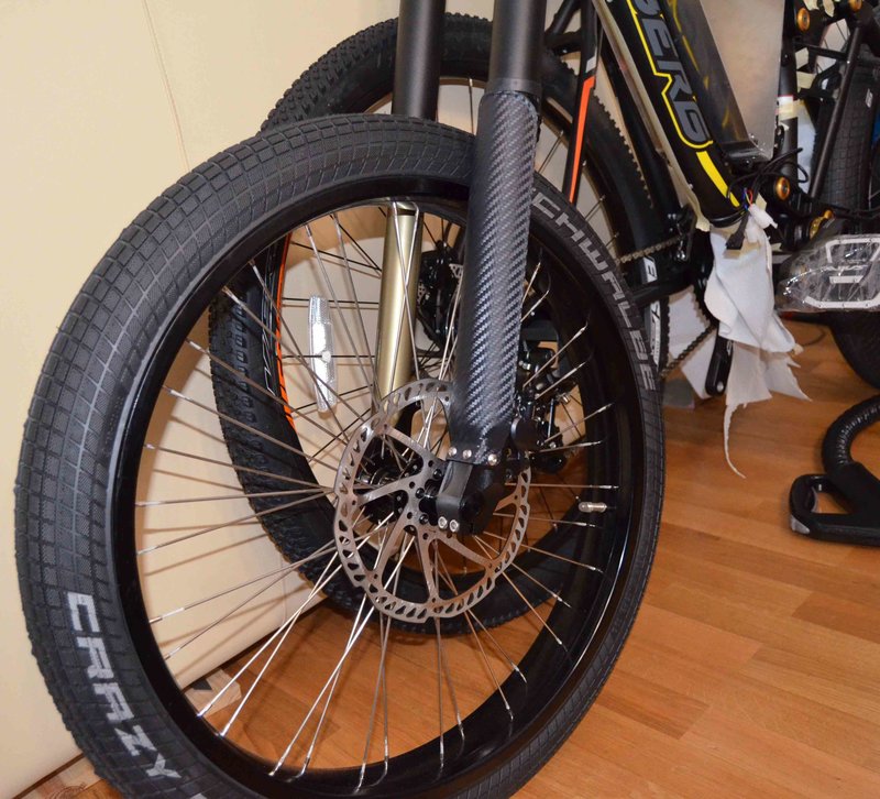

Olá pessoal,
Jordison, estes são 2.35. Os aros, são uns incríveis 6.5cm, daí o pneu também ficar com um aspecto mais largo.
Comprei na Probikeshop a um preço muito interessante.
P.S. São tamanho 24" e ainda não experimentei... Não sei se são bons ou não.
