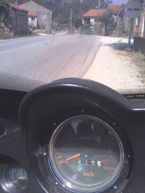

:!: 10K :!: Dez mil :!: 10000 :!: 10^3 :!:
... e nove meses depois, (curioso :P), cheguei à marca psicológica dos 10000km elétricos! Yes!
Aconteceu algures na N347-1:
Foi relativamente fácil encostar para registar o momento; não havia trânsito, estava calor, o céu estava cheio de fumo dos incêndios, e pouco mais. Para os próximos tenho que convocar uma conferência de imprensa :lol:!

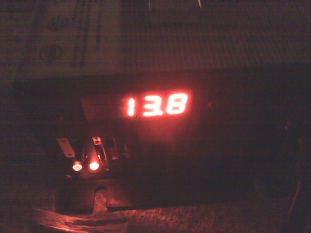

Depois de um agosto muito magro em km, há que voltar a rolar. Depois de umas voltas por Coimbra, almocei e parti sem ter carga completa. Fui para sul bem rapidinho para indicar o caminho a uma pessoa. Na viagem de regresso tive que voltar aos tempos de "navegação à vista", pois o indicador de autonomia desligado faz toda a diferença. A tática não estava esquecida - rodar o punho até o ponteiro chegar ao 1º traço. Permitiu rolar a cerca de 50km/h. Chegado a casa, liguei os dois carregadores e o 2º começou a carregar a 13,8A.
Portanto, mais os 10A do interno, a branquinha ficou a encher o papo a 23,8A ;). Ontem gastei cerca de 5,1kWh, e hoje o saldo deve ser um pouco maior, pois fiz mais km.

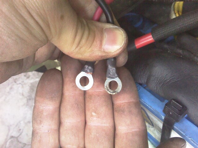

Como o conhecimento e as peripécias são o sistema nervoso central do forum, aqui vai mais um episódio.

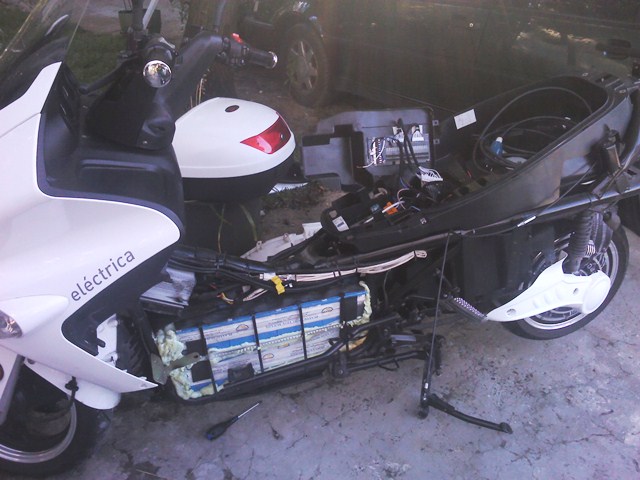

Estávamos na semana anterior ao encontro de Estarreja. Nessa 6ª, o plano de intenções contemplava uma ida a Aveiro e depois uma viagem exploratória a Pardilhó. A paragem intermédia seria ali para os lados da Gafanha, mas... os planos foram alterados por vontade de um certo veículo. Já à saída de Coimbra alguns soluços começaram a indicar que os sintomas do desliga/liga estavam de volta (para os mais esquecidos, o apagão da mota resolve-se temporariamente com um reset (shunt) do bms). Nessa altura, ficou uma pulga atrás da orelha, que resolveu aparecer neste dia de viagem...

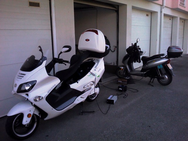

A viagem até Aveiro foi feita rapidamente e só parei no Glicínias para comer e carregar. Voltei à garagem e eis nova birra! Depois de alguns metros percorridos, já na avenida dos bombeiros, decidiu fincar pé! Não havia shunt que aguentasse. Bastava sentar-me e tudo apagava. Depois do Jorge ter aparecido, fez-se uma "ligação direta" em dois terminais do bms e lá fomos até ao Jorge's Lab como se nada se estivesse a passar...

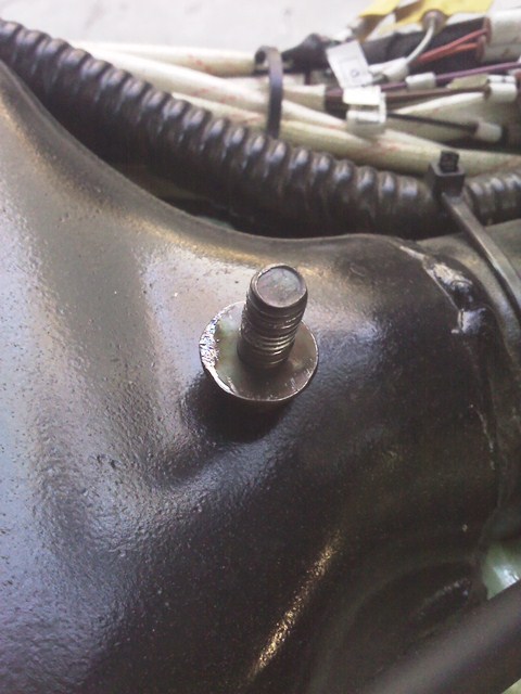

Depois de dar uma vista de olhos inicial houve um ruído (estalido) vindo do interior da mota quando se pôs à carga que chamou a atenção - "Teremos que a desmontar e verificar isto a sério", disse o técnico. Mãos à massa e foi um sair de parafusos e peças que a mota ficou quase com as vergonhas todas à mostra:
Um certo olho clínico verificou que um dos terminais do Kelly estava com uma cor indevida derivado de um pedaço de borracha que estava entre o borne e o cabo. "Temos que operar", continuou.
Eis o que causava os apagões - mau contacto. O que vinha confirmar que o bms estava a trabalhar bem, isto é, a detetar uma falha na passagem da energia, de tal modo que os tais estalidos, ao longo do tempo, provocaram este efeito no borne, no cabo e no respetivo parafuso:
Enviado: terça set 04, 2012 12:00 am
por pafi
A seguir fez-se uma limpeza geral com lixa fina do borne e do cabo, emendou-se o excesso de borracha e ainda se colocaram uns cabos de maior secção no bms para retirar aquele (d)efeito da primeira célula.
Voltou-se a pôr tudo no lugar e, voilá, tudo ok. Tudo menos o CB que teve que ser desligado para se arranjar noutro momento. Está para breve :).
Como o dia acabou, assim como a tarde, e a noite já ia avançada, Pardilhó ficou fora dos planos, mas tudo isso foi largamente compensado com esta autêntica cirurgia de corpo aberto!
Claro que falta a explicação do pacotinho do chupa-chupa. Pois é... estava dentro do quadro da mota :lol: :lol: :lol: Agora é que se percebe como é que os chineses trabalham. A comerem chupas obviamente alguma coisa ficará para trás. Interessante o lugar onde foi parar esta embalagem - num tubo daqueles de maior secção da parte traseira. Quem está atrás da mota (desmontada) identifica-os facilmente. E o raio do operário chinês ainda enfiou aquilo bem lá para dentro. Foi preciso uma serra daquelas de metal para o retirar de lá de dentro. Insólitos elétricos, sem dúvida :o.
Resumindo, este pequeno detalhe estava a influenciar o desempenho da mota, pois na viagem de regresso verifiquei que atingia mais facilmente os 80, e agora nestes km que tenho feito, se me distrair lá vai ela para os 90-100. Isto é, fica a certeza que a carga está a ser melhor aproveitada e que a performance melhorou. Good news!
