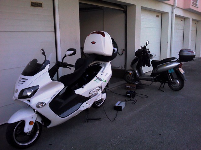

Hoje foi dia de visita do especialista em shunt's. Anteontem, e depois de uma mini temporada sem andar fui fazer uma saída até ao Forum... pensava eu. Tudo normal até começar a subir a encosta. Pufff :o Desligou-se :!:
Encostei, abri a tampa, desliguei o DG e as fichas laranja, esperei algum tempo e religuei tudo, mas nada. Como estava perto do Forum, fiz uns metros de exercício físico e empurrei a dita até ao parque subterrâneo. Dormiu lá. No dia seguinte voltei para chamar o reboque. Hoje, um minuto depois do Jorge ter chegado já estava pronta a andar! Por algum motivo que ainda não descortinámos, algo fez desligar o bms. Mas com um pequeno curto circuito rapidamente se reinicia. Só que a alegria foi parcial, pois o CB resolveu fazer birra e ficou a 0's e sem os quadrados coloridos. Conclusão, terá que se agendar uma inspeção mais demorada e detalhada proximamente.
Mas nem tudo foi mau. Fomos até Cantanhede conhecer o Paulo Gil e a sua Predator bordeaux. Depois de mais algum monta e desmonta de plásticos e tunning no meu carregador extra (agora kitado de 10A para 13A - daqui em diante carregarei a 23A quando estiver em tour) fomos beber um refresco enquanto algumas ebikes passavam à frente da esplanada. Depois tirámos as fotos da praxe junto à Câmara.
E assim foi mais um dia eletrizante.

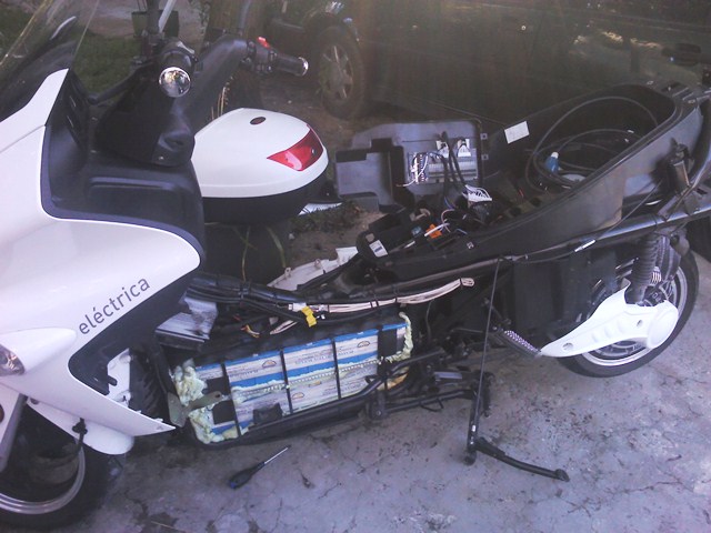

Estávamos na semana anterior ao encontro de Estarreja. Nessa 6ª, o plano de intenções contemplava uma ida a Aveiro e depois uma viagem exploratória a Pardilhó. A paragem intermédia seria ali para os lados da Gafanha, mas... os planos foram alterados por vontade de um certo veículo. Já à saída de Coimbra alguns soluços começaram a indicar que os sintomas do desliga/liga estavam de volta (para os mais esquecidos, o apagão da mota resolve-se temporariamente com um reset (shunt) do bms). Nessa altura, ficou uma pulga atrás da orelha, que resolveu aparecer neste dia de viagem...
A viagem até Aveiro foi feita rapidamente e só parei no Glicínias para comer e carregar. Voltei à garagem e eis nova birra! Depois de alguns metros percorridos, já na avenida dos bombeiros, decidiu fincar pé! Não havia shunt que aguentasse. Bastava sentar-me e tudo apagava. Depois do Jorge ter aparecido, fez-se uma "ligação direta" em dois terminais do bms e lá fomos até ao Jorge's Lab como se nada se estivesse a passar...

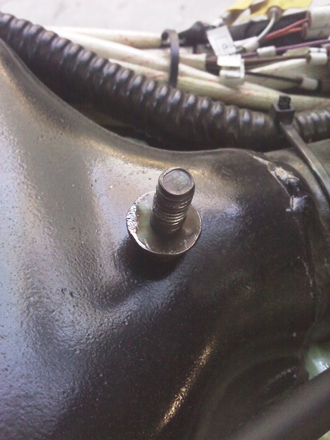

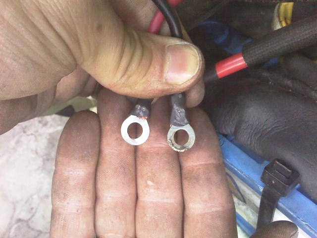

Depois de dar uma vista de olhos inicial houve um ruído (estalido) vindo do interior da mota quando se pôs à carga que chamou a atenção - "Teremos que a desmontar e verificar isto a sério", disse o técnico. Mãos à massa e foi um sair de parafusos e peças que a mota ficou quase com as vergonhas todas à mostra:
Um certo olho clínico verificou que um dos terminais do Kelly estava com uma cor indevida derivado de um pedaço de borracha que estava entre o borne e o cabo. "Temos que operar", continuou.
Eis o que causava os apagões - mau contacto. O que vinha confirmar que o bms estava a trabalhar bem, isto é, a detetar uma falha na passagem da energia, de tal modo que os tais estalidos, ao longo do tempo, provocaram este efeito no borne, no cabo e no respetivo parafuso:
A seguir fez-se uma limpeza geral com lixa fina do borne e do cabo, emendou-se o excesso de borracha e ainda se colocaram uns cabos de maior secção no bms para retirar aquele (d)efeito da primeira célula.
Voltou-se a pôr tudo no lugar e, voilá, tudo ok. Tudo menos o CB que teve que ser desligado para se arranjar noutro momento. Está para breve :).
Como o dia acabou, assim como a tarde, e a noite já ia avançada, Pardilhó ficou fora dos planos, mas tudo isso foi largamente compensado com esta autêntica cirurgia de corpo aberto!
