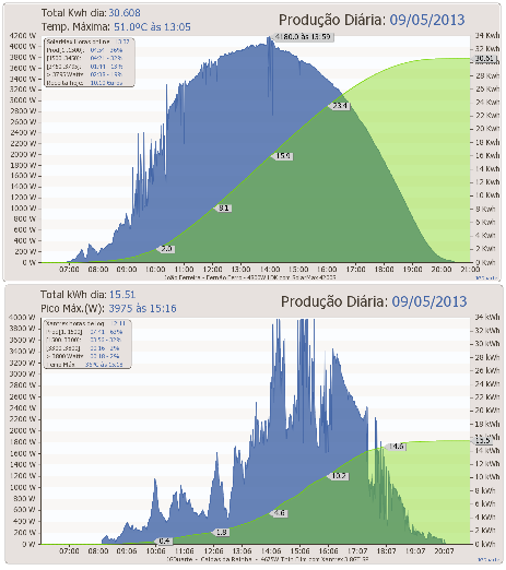

Vamos lá lançar um desafio ao pessoal. No último mês tenho registado um fenómeno estranho na minha micro, "um rato anda o roer os meus gráficos".
Como podem observar no gráfico de ontem, durante perto de duas horas (das 9:50 às 12:15), a tensão DC sobe 40 a 50V em relação ao normal o que leva a um trambolhão de perto de 1000W AC.
Tem vindo a acontecer de forma aleatória, quer na duração, quer na hora do dia em que ocorre.
Nos primeiros dias, como aconteceu no final do dia, julguei ser uma sombra, mas após validação visual posso confirmar que não existe qualquer sombra no final da tarde. (além disso não acontece só ao final da tarde, altura que efetivamente acontece com maior frequência).
Também levantei a hipótese de má ligação numa das strings, mas já foram validadas todas as ligações e já medi todos os painéis em aberto (tudo aparenta estar normal). Na semana que agora começa o instalador vai refazer todas as strings para dissipar essa dúvida. (Vamos mesmo alterar o número de painéis por string).
Quando o inversor está nesta situação de perda, não se verifica qualquer distúrbio da rede AC (tensão e frequência perfeitamente normal), o inversor não está sob o efeito de excesso de temperatura e está a operar dentro da janela MPPT.
Estou desconfiado que o xantrex está a "entregar a alma ao criador", creio que mais dia menos dia, o coração vai parar de vez e estas manifestações são apenas sinais do seu estado terminal.
Aceitam-se sugestões que levem a descobrir a origem do "problema"...
Enviado: domingo mai 12, 2013 8:26 pm
por mcarneiro
JDuarte Escreveu:Boas,
Aqui à uns tempos vi um artigo , sobre a influencia dos raios ultravioleta nos paineis fotovoltaicos, e nesse artigo ( que eu não consegui encontrar agora), um investigador afirmava que os raios ultravioleta em excesso , causavam quedas subitas na produção dos paineis...será um desses casos ? dificil de confirmar , o colega Sergio Rdrigues tem uma falha semelhante hoje no grafico dele, embora mais pequena http://sergiorodrigues.jgduarte.com/diario/.
Isto quanto menor for a camada de ozono , segundo o dito Sr, mais lixados vamos estar, ate na produção de energia..
Enviado: domingo mai 12, 2013 8:28 pm
por Njay
Assumindo que está tudo com funcionamento correcto, será que é a rede que não está em condições de absorver a potência? A potência baixa porque baixa a corrente, mas como a tensão DC aumenta bastante, não deve ser por más ligações (perante as mesmas condições ambientais, a tensão do painel baixa à medida que a corrente sobe e vice-versa). Isto é o meu comentário de leigo.
Enviado: domingo mai 12, 2013 9:32 pm
por JDuarte
Njay Escreveu:Assumindo que está tudo com funcionamento correcto, será que é a rede que não está em condições de absorver a potência? .
Obrigado pelo comentário Njay. Não há qualquer problema com a rede AC, pois isto até tem acontecido nas horas de menor produção. (ontem quando começou por volta das 10horas, tinha 240V AC o que é perfeitamente normal, se fosse um problema de sobretensão, o inversor simplesmente desligava).
Cmps,
Enviado: domingo mai 12, 2013 9:34 pm
por cupMH
Eu também tive ratos no meu ontem e hoje!
http://sergiorodrigues.jgduarte.com/dia ... fyear=2013
Não tenho ideia do que será e é estranho no meu ser praticamente no mesmo período de tempo!
Enviado: domingo mai 12, 2013 9:42 pm
por JDuarte
cupMH Escreveu: Não tenho ideia do que será e é estranho no meu ser praticamente no mesmo período de tempo!
Pois... amanhã verifica se às 13:00 não tens nenhuma sombra... o período de duração é semelhante e as horas a que ocorre tem diferença de 2 minutos!
Cmps,
