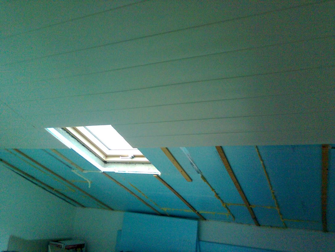

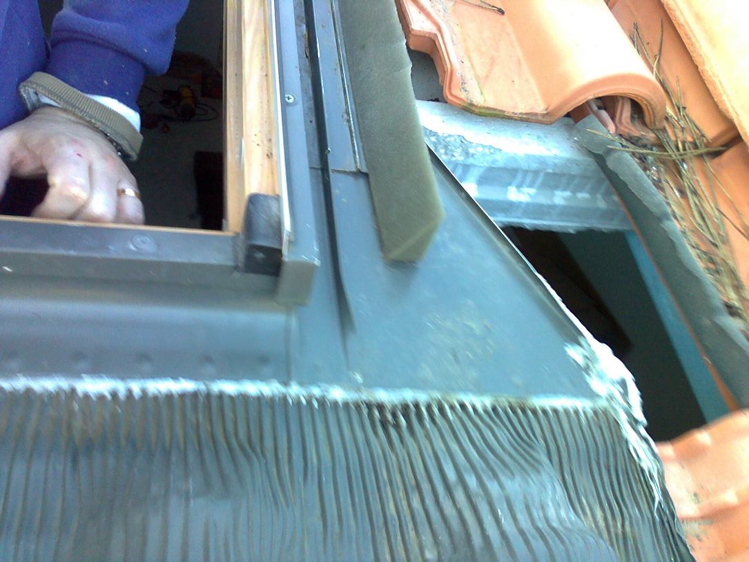

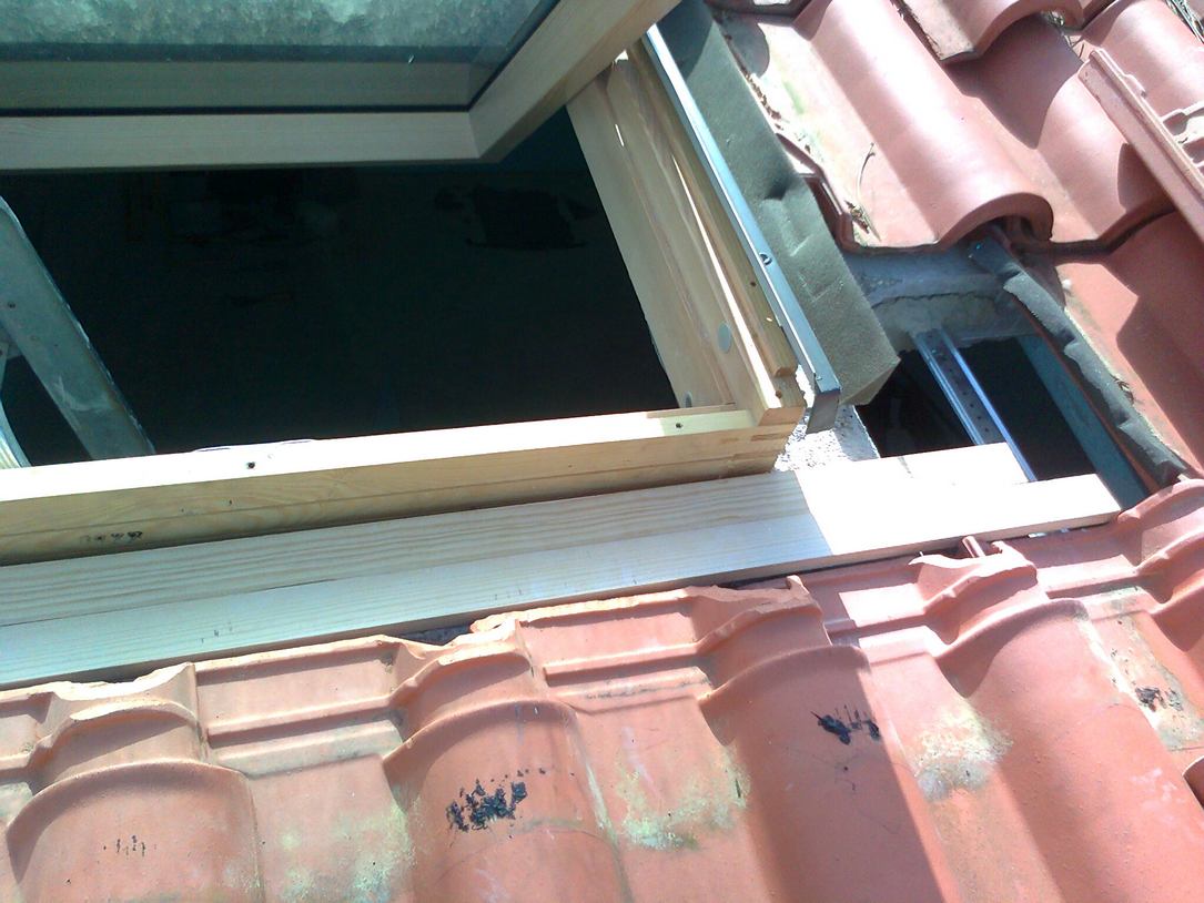

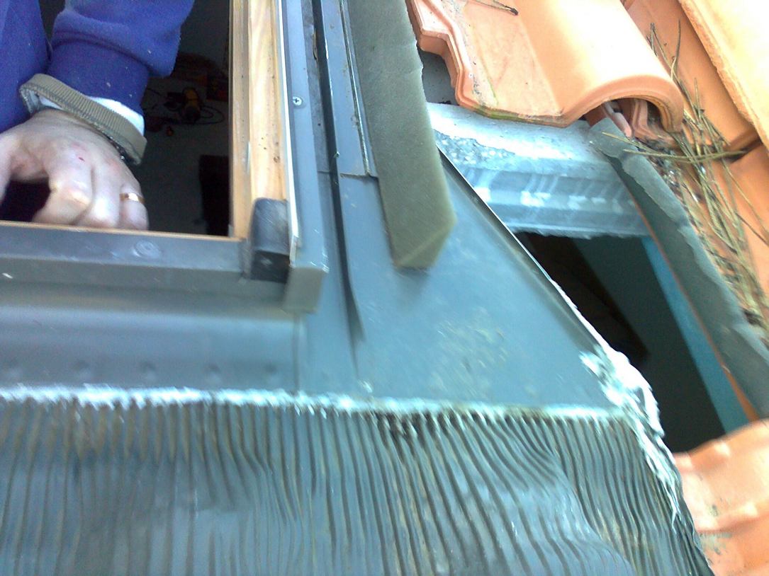

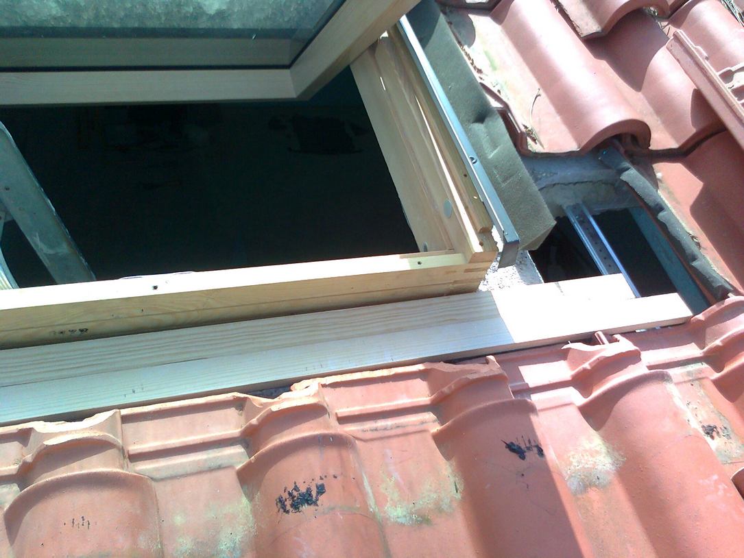

por acaso essa janela não deixará entrar água porque esta vem tocada a vento? é que pelas fotos não vi onde se faz a vedação... pelo que me pareceu apenas existem dois frisos que ficam desnivelados quando fecha, mas devo ter visto mal de certeza e como não conheço as janelas devo estar a pensar mal.
a uns tempos fez uma pergunta sobre como disfarçar as juntas do tecto, o que se costuma fazer é deixa-las desencontradas e não alinhadas para que a junta só apareça numa régua de cada vez.
o problema é no rufo (cantos e parte final do escoamento) vou postar aqui uma foto mais elucidativa.
quanto à junta do tecto, e agora vendo bem, até acabou por ter sido melhor eu fazer junta contínua, dado que os cortes do material pvc não ficam 100% direitos e ficaria feio. assim, vou passar por cima da junta um género de perfil de transição que ocultará a junta e dará uma imagem mais agradável.

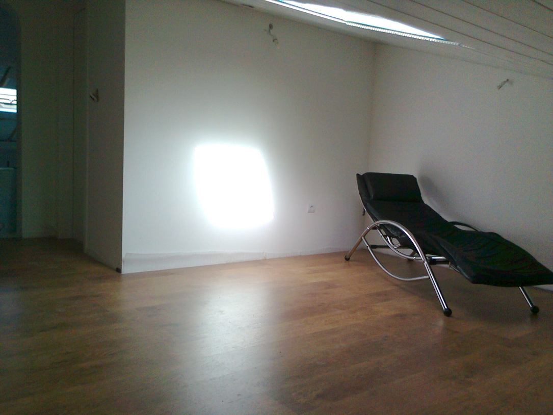

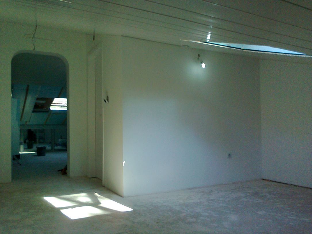

Re: Isolar sótão.

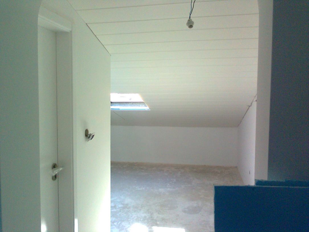

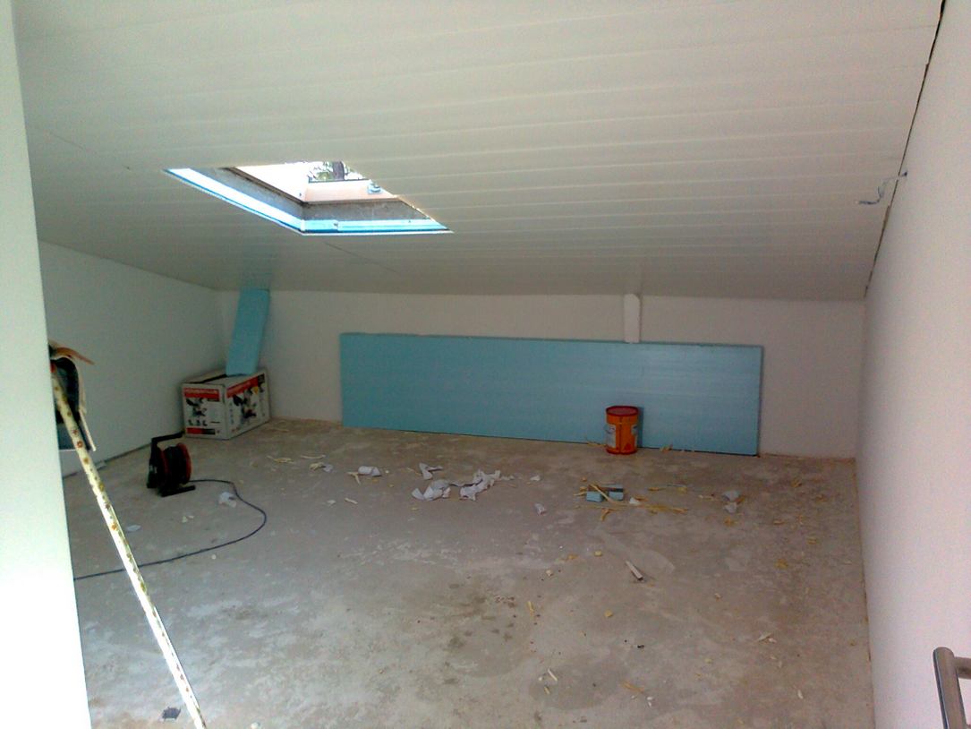

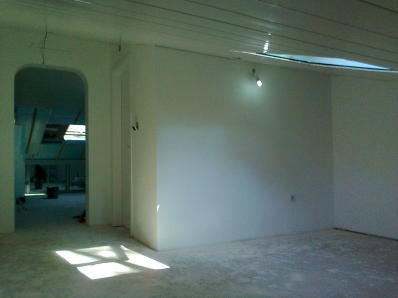

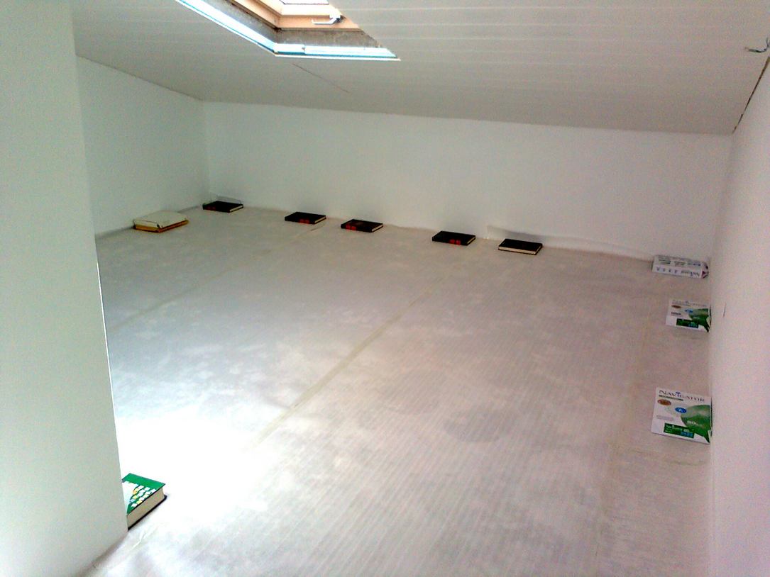

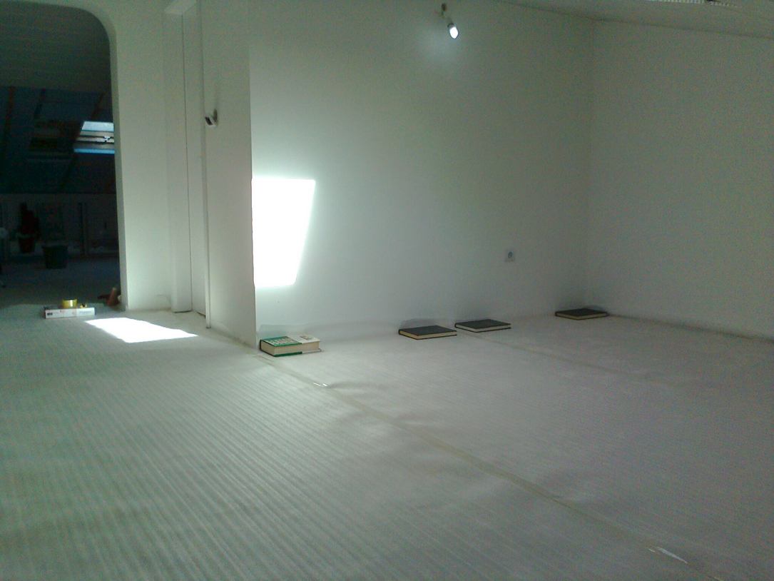

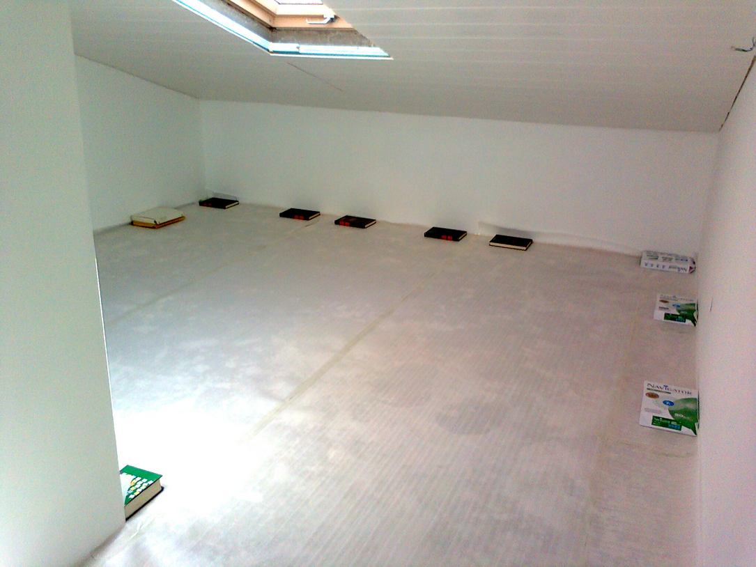

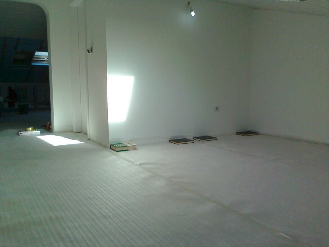

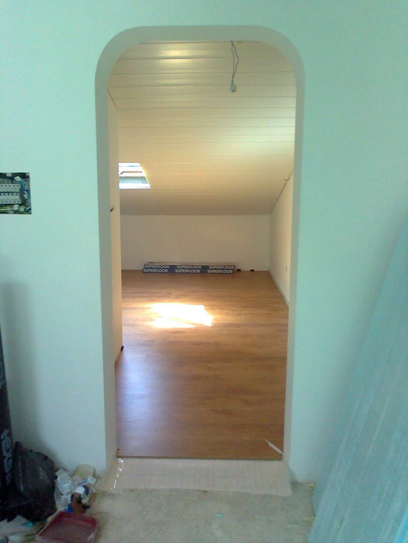

olá
cá estou eu para o relatóro semanal
este fim de semana rendeu mais, já acabei de colocar o lambirm do open pequeno, limpei a área toda (deu cá uma trabalheira e fez uma poeirada, mesmo molhando o chão) levei montes de telhas (as que sobraram aquando da colocação das janelas de sótão e as de ventilação que comprei, e que serão colocadas em tempo oportuno) para baixo para poder trabalhar mais à vontade.
iniciei e preparei a divisão para começar a colocar o chão.
já não falta tudo ehehe...

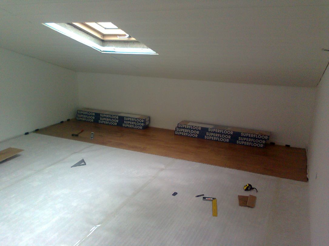

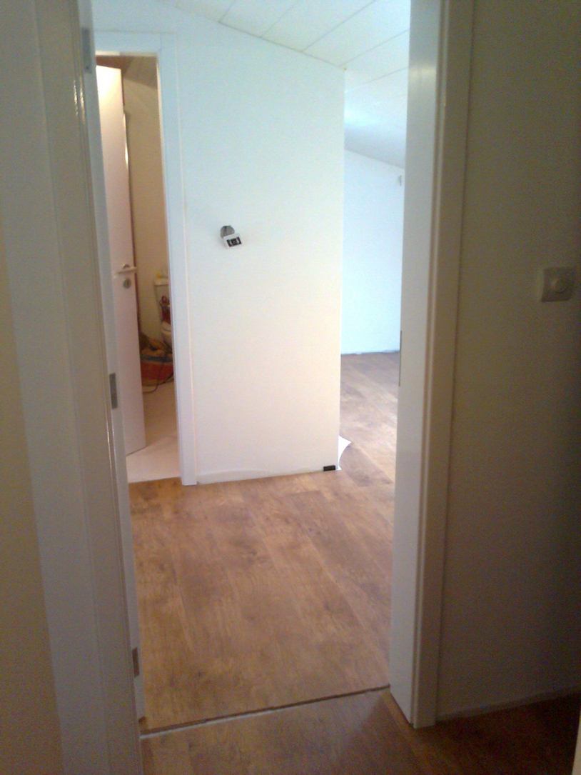

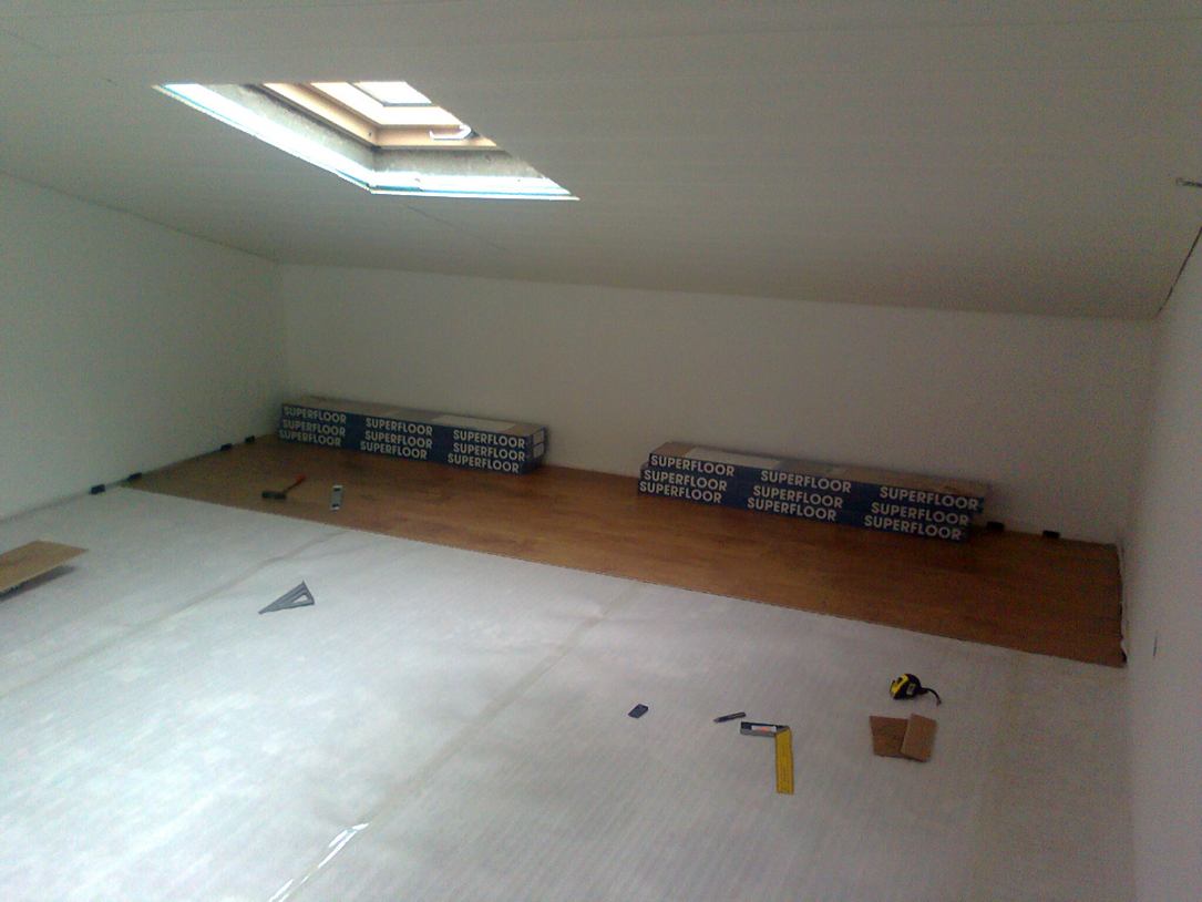

Re: Isolar sótão.

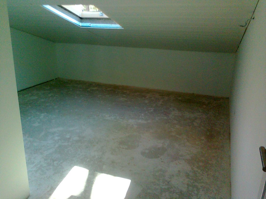

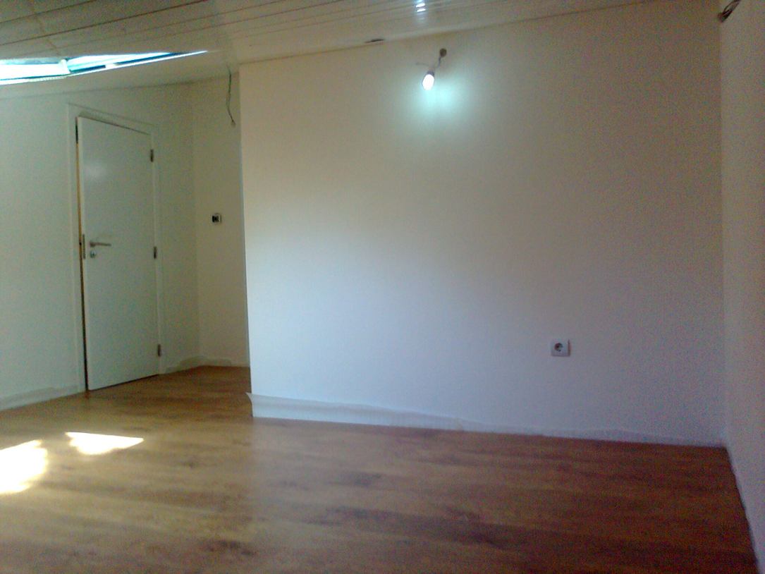

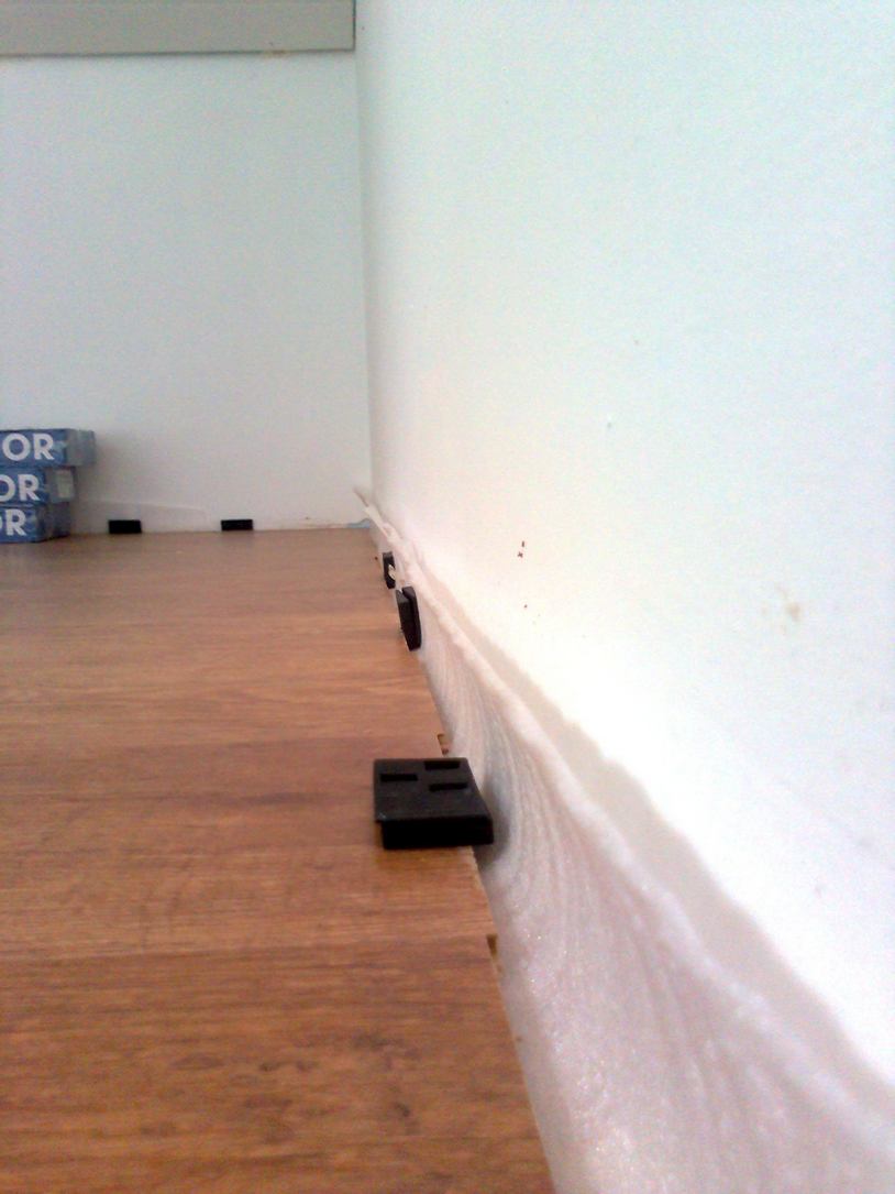

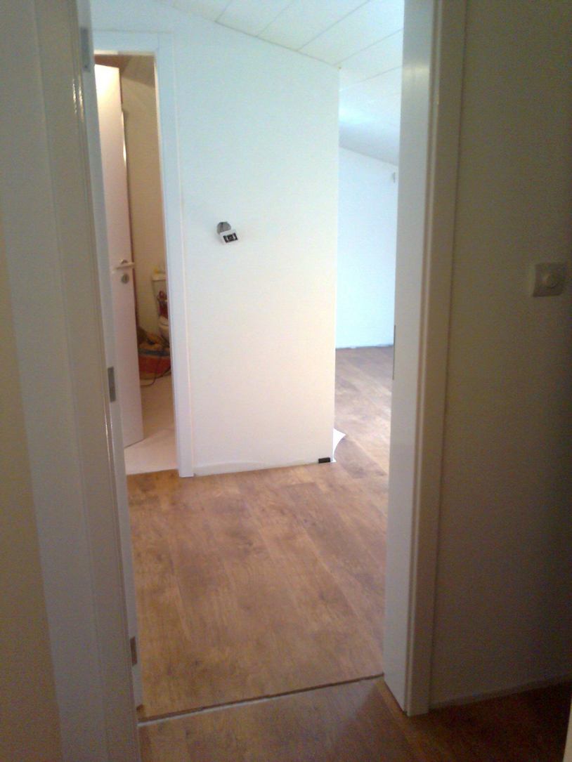

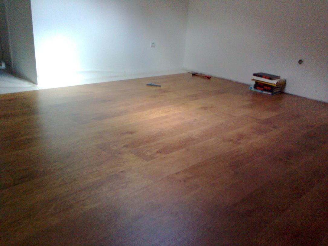

comecei a colocar o chão nesta divisão, vou andando devagarinho...
agora estou a cortar o chão na casa de banho lol, "cá fora" faço muito barulho e acordo os míudos (estou sempre a receber mensagens da minha mulher que está no rc, "pára com esse barulho que acordas o mais novo...") estão a ver o stress que é tentar trabalhar e avançar nestas condições!
enfim, enfiei-me na casa de banho com a serra e faço lá os cortes, pelo menos reduz um pouco o barulho, mas mesmo assim...é difícil.

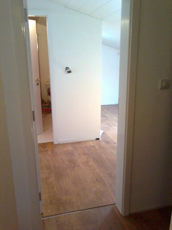

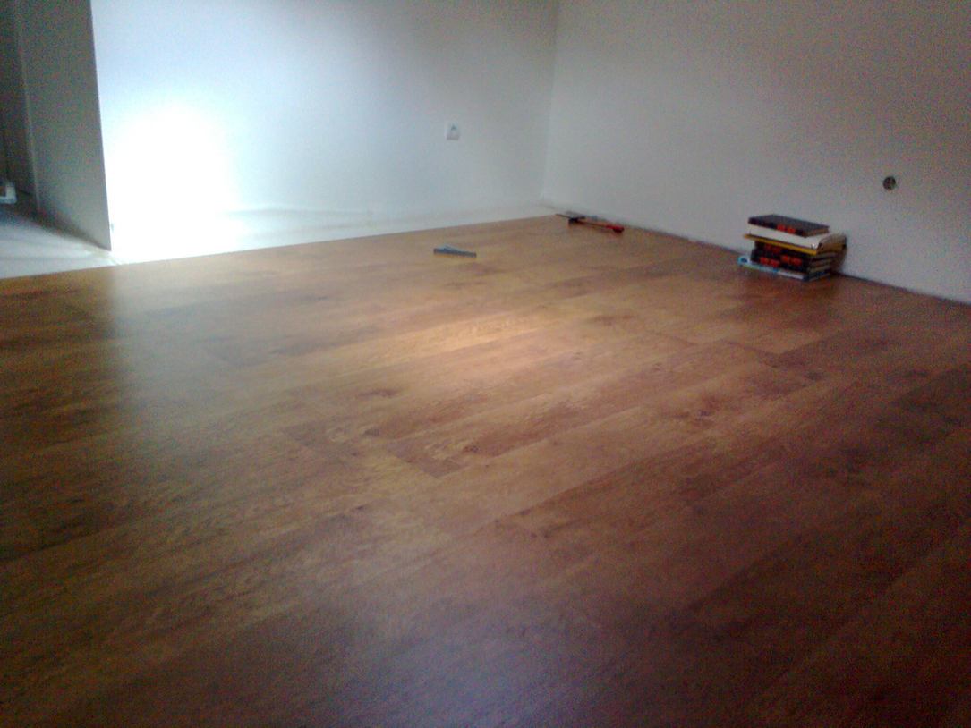

Re: Isolar sótão.

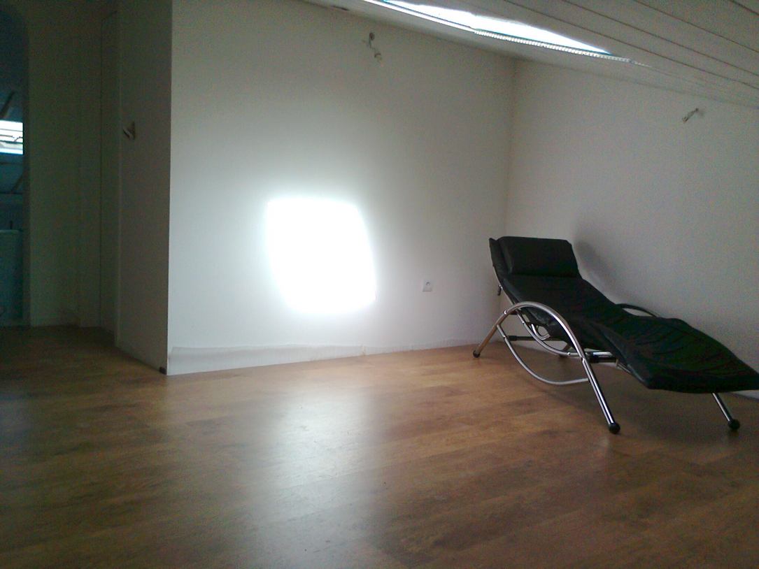

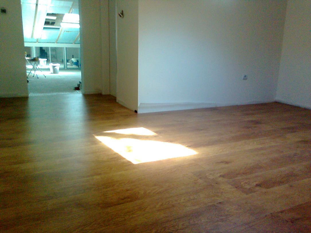

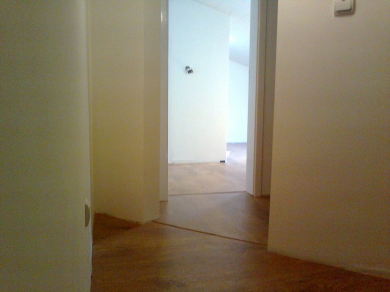

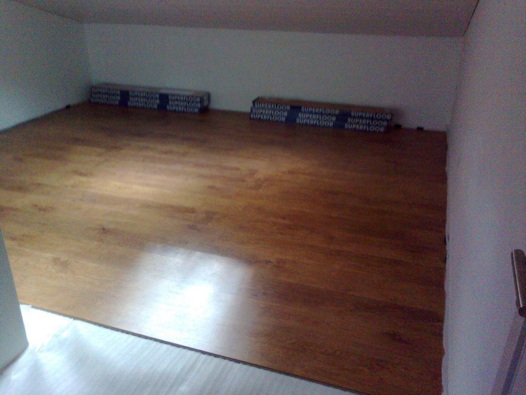

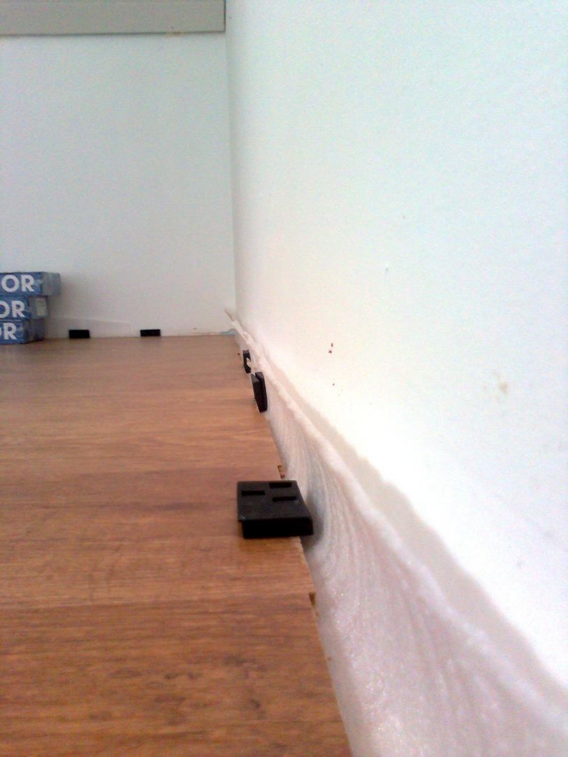

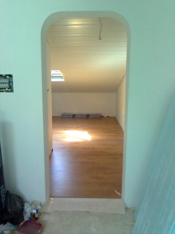

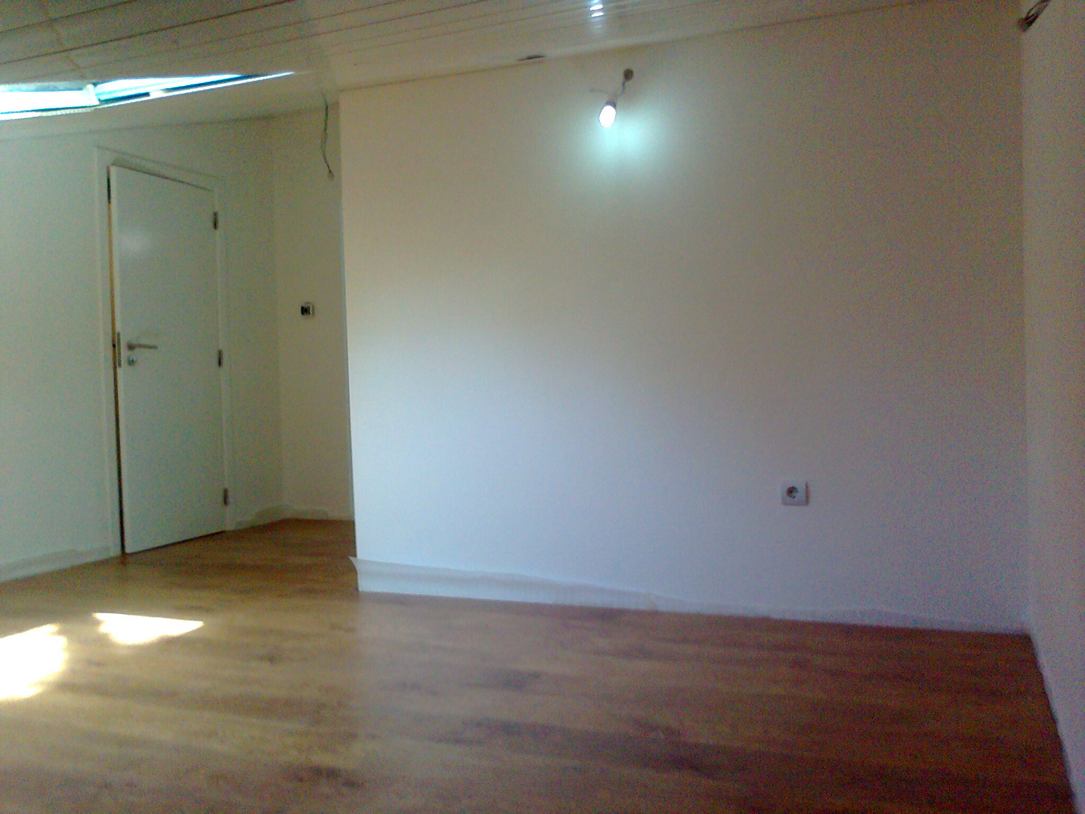

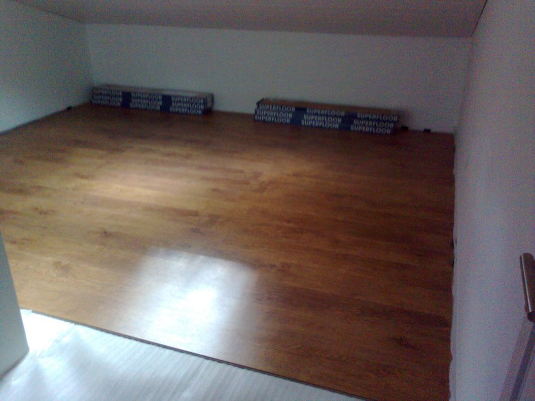

bom dia a todos
mais uma actualização semanal.
terminei o chão de mais outra divisão, o open pequeno. demorei 4 horas para acabar um bocadinho que pensava fazer em metade do tempo, perdi imenso tempo nos cortes das aduelas e em tentar manter minimamente o desenho da colocação das tábuas.
ficou com bom aspecto !
já não consegui ter tempo para arranjar a janela, fica para a próxima.

Re: Isolar sótão.

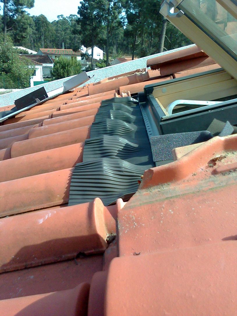

olá
voltei...
estive ausente dos trabalhos durante alguns tempos, por falta de tempo, um fim de semana isto, outro aquilo etc etc etc, e a obra parada.
ora bem, este sábado arranjei um tempinho (sacado a ferros) e resolvi de uma vez por todas arranjar a janela problemática, com a instalação do novo rufo.
já o coloquei, e não foi bem como eu queria (estava a pensar tentar novamente efectuar um sub rufo, mas com o decorrer dos trabalhos verifiquei que era muito difícil e resolvi aplicar o rufo normalmente, contudo por baixo do mesmo apliquei duas ripas para criar altura entre a base e a telha, a fim de não efectuar um desnível, para não reter águas. não funcionou 100%, parece-me, pois ainda ficou com um desnível ainda que muito ligeiro.de resto pareceu-me com bom aspecto.
na altura realizei um pequeno teste, despejei água na parte superior do rufo e veio por aí abaixo sem problemas.despejei também directamente na parte frontal do rufo e ficou muito pouca água retida.não constatei que tivessem existido fugas para o interior.
este sábado vou realizar um teste mais intensivo, que se vai basear em enviar umas mangueiradas directamente para o telhado, para simular (dentro do possível) uma chuvada forte.se estiver tudo ok, posso finalmente avançar para o tecto (tapar as partes ainda abertas, colocar o resto do lambrim) e finalmente passar para o chão.
outra coisa, as mulheres não podem ver nada, ainda aquilo está por acabar e a minha querida já começou a empandeirar coisas lá para cima...
voltei...

Re: Isolar sótão.
ontem foi um bom dia para testar a janela que arranjei, depois da chuvada que caiu, deu para ver a estanquicidade da mesma.
aparentemente pelo local (rufo) onde anteriormente pingava, deixou de o fazer.
contudo, tenho duas ou três telhas que não encaixam bem entre elas, ficando uma folga (uma telha fica mais alta que outra), e nestas chuvadas com a força da queda da água, salpicam alguns pingos para o interior da telha e que acabam por cair para dentro ((
vou ter que tapar de alguma forma estas folgas, tenho disponível aquela tela maleável da cor da telha, talvez usando a mesma consiga corrigir estas folgas. a ver vamos...
- Mensagens: 164
- Registado: segunda fev 02, 2009 12:18 pm
Re: Isolar sótão.
já arranjei a janela, afinal tinha uma coluna de telhas que estavam mal encaixadas.
ainda tive de aplicar um pouco de manta autocolante cor de telha numa delas, pois não permitia o encaixe perfeito e ficava com muita folga.
finalmente vou começar a acabar o tecto...
