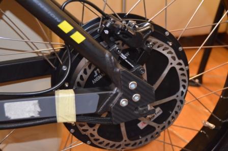

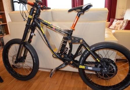

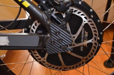

Olá pessoal,
jmlflorencio, obrigado. Isto nem precisava dos parafusos...mais depressa parte o resto do quadro...

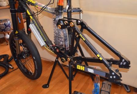

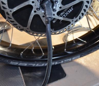

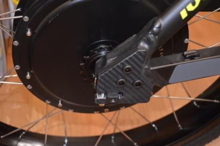

Fica a primeira instalação da roda, não a definitiva, porque ainda tenho algumas coisas para instalar.
Luís.
Luís.
- DSC_0052.JPG (59.2 KiB) Visto 4504 vezes
- DSC_0054.JPG (56.68 KiB) Visto 4504 vezes
- DSC_0049.JPG (67.78 KiB) Visto 4504 vezes

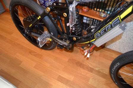

luisdacosta
- Mensagens: 572

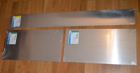

Olá pessoal,

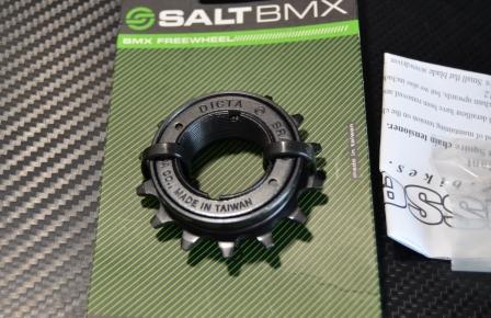

Enquanto espero por algumas peças, roda livre de 1 velocidade, para colocar a roda traseira definitivamente no sítio, vou fazendo alguns pequenos trabalhos. Também estou a espera de um esticador de corrente e corrente, mas estes podem ser colocados já com a roda colocada.
Próxima grande tarefa, vai ser a caixa da bateria. Desta vez vai ser em alumínio.
Luís.
Luís.
- DSC_0067.JPG (65.94 KiB) Visto 4463 vezes
- DSC_0069.JPG (71.71 KiB) Visto 4463 vezes
- DSC_0071.JPG (66.35 KiB) Visto 4463 vezes

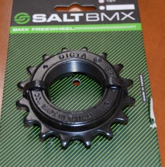

luisdacosta
- Mensagens: 572
Olá pessoal,
joaquimdelisboa, pela minha experiência na venda da minha anterior "Bicla", que acabou por ir para Inglaterra, é para esquecer a produção em série.
serges, Obrigado. Concordo contigo.

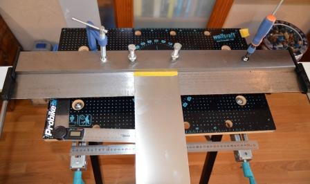

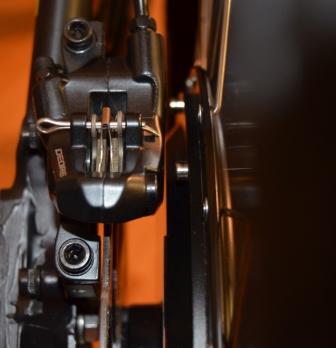

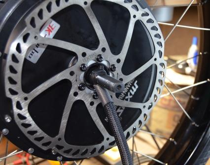

Chegaram algumas peças para a transmissão. A roda livre é do tamanho errado...
Nova encomenda, mais uns dias a espera.
Entretanto coloquei o travão traseiro, que fica a 2mm do motor.
Vamos lá começar com a caixa da bateria.
Luís.
Luís.
- DSC_0074.JPG (70.96 KiB) Visto 4436 vezes
- DSC_0076.JPG (65.79 KiB) Visto 4436 vezes

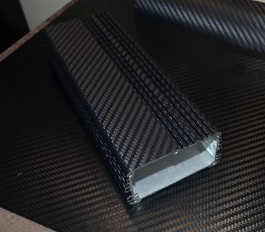

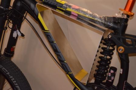

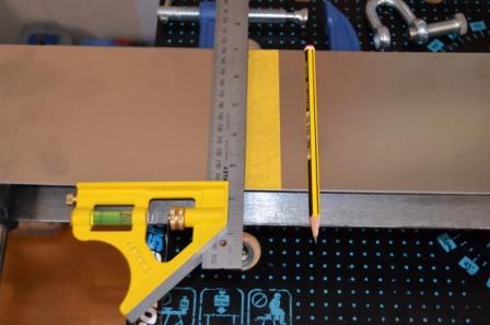

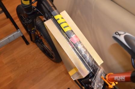

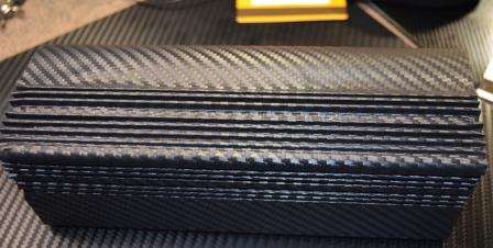

Olá pessoal,
Hoje comecei a construção da minha caixa da bateria. Desta vez, vai ser em alumínio em vez de acrílico. Comprei a "quinadeira" para conseguir dobrar o alumínio e para já, estou a gostar do resultado.
Mais sobre isto, nos próximos "episódios"...
Luís.

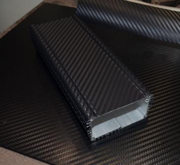

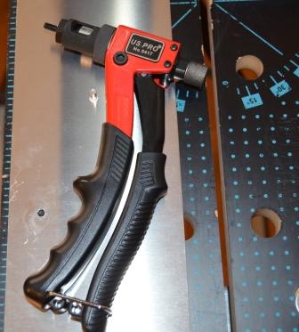

Olá pessoal,
jordison, as "nano" foram com a "Cube" para Inglaterra. Por isso vai ser bateria nova. Para já, vou com 4 "lipo" de 10amperes cada. 100volts e 10amperes. Mais para a frente, (próximo Inverno) vou optar pelas 18850. Ai vai ser o que couber na caixa.
A caixa vai ficar preta, mas não vai ser pintada...
e vai ser fixa com 4 parafusos M4. Ainda tenho que colocar os "rive-nuts".
A caixa tem 31cm de comprimento, por 24cm de altura, por 40cm na diagonal e 12cm de largura. Para uma suspensão total, não é nada mau.
Entretanto já comecei outra "brincadeira".
Luís.

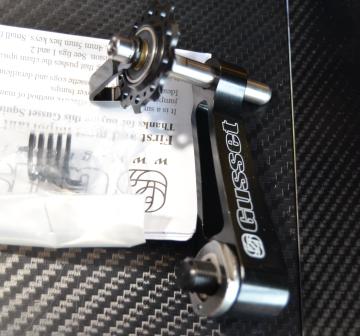

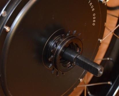

luisdacosta
- Mensagens: 572

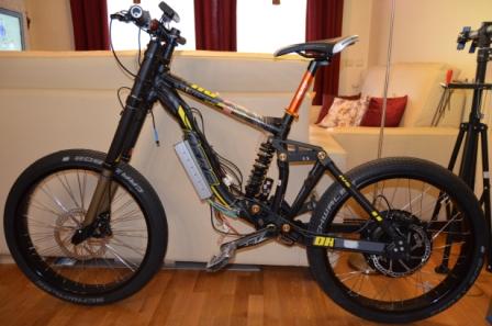

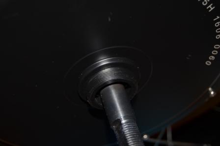

Olá pessoal,
A minha roda-livre de substituição chegou ontem...uma vez que tinha que retirar a roda para a substituir, aproveitei e mudei os parafusos dos dropouts para uns pretos que consegui arranjar. Nada de significante, mas fica mais engraçado.
Já com tudo montado, tirei as medidas para encomendar a corrente e ficar com a transmissão terminada.
Luís.
Luís.
- DSC_0141.JPG (66.67 KiB) Visto 4277 vezes
- DSC_0143.JPG (50.15 KiB) Visto 4277 vezes
- DSC_0147.JPG (53.25 KiB) Visto 4277 vezes

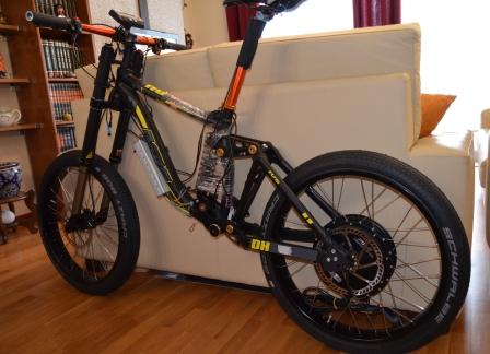

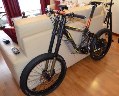

luisdacosta
- Mensagens: 572
...fim.
- DSC_0151.JPG (67.23 KiB) Visto 4276 vezes
- DSC_0157.JPG (56.79 KiB) Visto 4276 vezes
- DSC_0160.JPG (66.97 KiB) Visto 4276 vezes

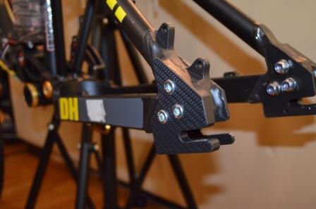

_Ant_
- Mensagens: 17
- Registado: segunda set 12, 2016 2:59 pm
Excelente trabalho
Andei a pensar numa bicicleta igual para electrificar.
Essa questão dos dropouts tem a ver com o motor que tens ou com um BPM ia ter o mesmo problema?
Enviado do meu SM-G850F através de Tapatalk

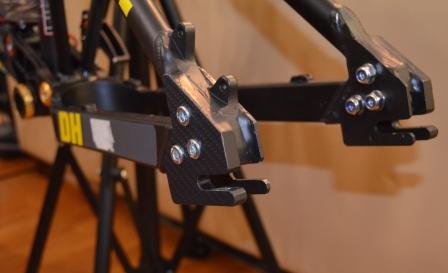

luisdacosta
- Mensagens: 572

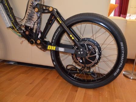

Olá _Ant_,
Vais ter sempre o problema dos dropouts.
O problema é que os dropouts originais, são para acomodar um veio. Os dropouts são redondos, sendo um dos lados, completamente fechado.
Agora olho para ela e parece original...mas foi uma trabalheira.
Se optares por um modelo igual, posso facultar os desenhos...fica assim retirado, uma grande parte do trabalho.
Luís.
