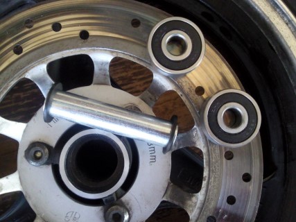

Depois da substituição do motor, acordei um dia com vontade de mudar os rolamentos das rodas. :?
Com a colaboração do Jorge Rocha, que forneceu as referências, fui comprar os rolamentos. ;)
Desmontei a roda da frente e cá está ela com os repetivos cá fora...

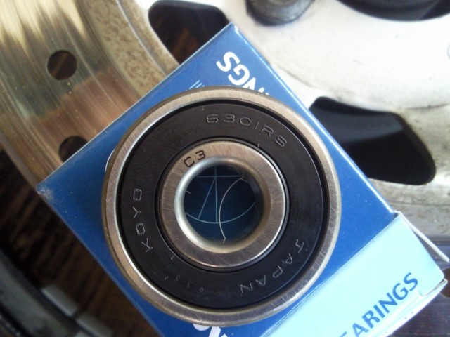

Depois foi só montar os novos com algum cuidado para não os danifcar. Cá está ele com referência bem visível...
Em minha opinião, a mota passou a rolar muito melhor e com menos vibrações. ;)
Os rolamentos que montei são japoneses, devem ser mais redondos que os anteriores. :lol: :lol: :lol:

augsantos Escreveu:Imagem
Eh pá!! Nem nos rolamentos nos livramos do "IRS" :lol: :lol:

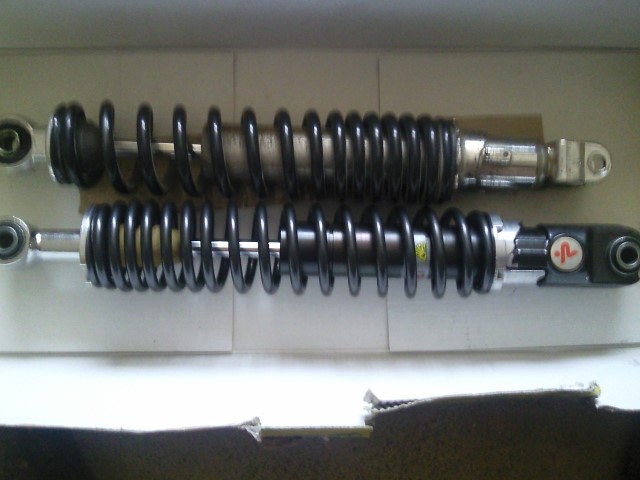

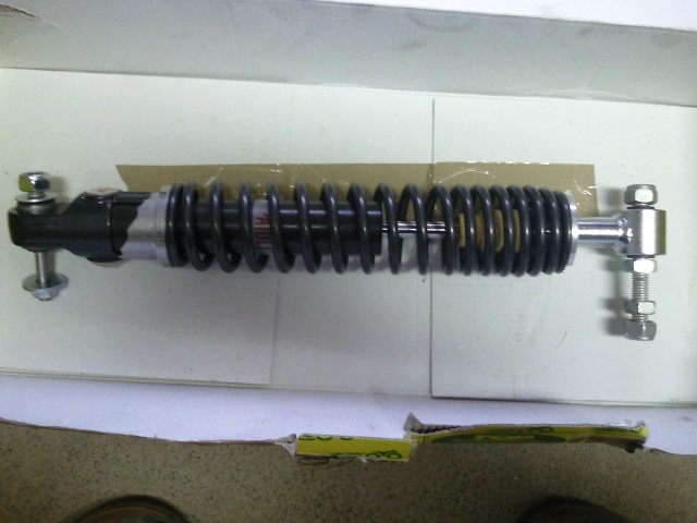

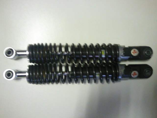

Hoje foi dia de colocar os "novos" amortecedores :)
Lado a lado, podem-se comparar os velhos e os novos...

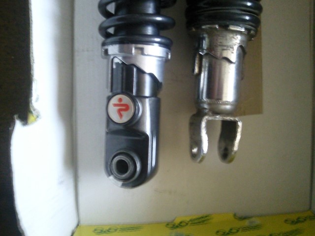

Podemos ver as diferenças nos encaixes e no comprimento, lá tive que inventar... :(

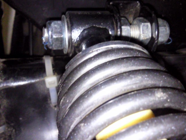

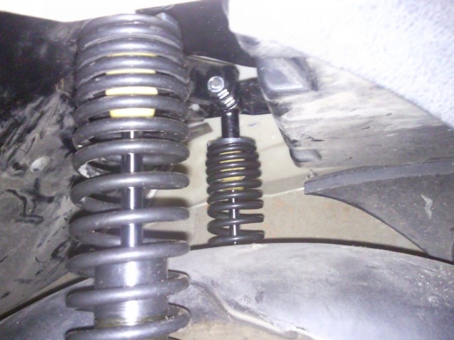

Aqui podemos ver a artimanha inventada para a fixação. Vão ficar do lado de fora da posição dos anteriores. Não sei se será definitivo, mas para já, para experimentar e não estragar a fixação original, pareceu-me a melhor opção.
augsantos
Mensagens: 449
Localização: Cadaval
Re: Predador Murteirense
Mensagem por augsantos »

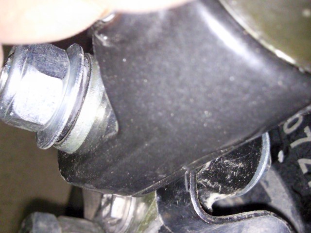

Aqui podemos ver a fixação inferior, aproveitei o apoio do guarda-lamas para fazer de batente entre o amortecedor e o apoio original. Não sei se se nota nas fotos anteriores, mas há uma redução de 10mm para 8mm no veio que intalei, pois a furação origianal é de 8mm. Para a instalação usei um varão roscado de 10mm de diâmetro que tinha cá em casa. Se esta posição se revelar eficaz, farei um varão em aço inox para mais resistência.

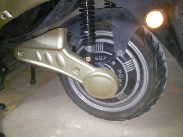

A fixação em cima ficou desta forma, penso que está bem sólida...
A distância entre os amortecedores aumentou consideravelmente. Os amortecedores ficaram bem mais afastados da roda, o que vai permitir fazer umas abas no guarda-lamas para ue a roda não atire água e lama para cima pelos recortes que existem no guarda-lamas.
A distância ao chassis da mota aumentou...

A distância da roda ao chão (quando a mota está no descanço central) dimuiu, tal como o e-bike já tinha referido na dele.
Depois de estar montado veio o nervoso miudinho, vamos aos testes. :) Mota para o chão, estava muito "fofinha", alterei de imediato para a posição de regulação intermédia para que ficasse um pouco mais dura. :!:
Dei a primeira volta para experimentar de apenas 1 km com algun buracos e lombas (tinha que ser).
A primeira impressão foi muito boa, fiquei com a sensão de que a mota batia menos uma vez em cada buraco, pois a batida da trazeira é muito mais suave. :)
