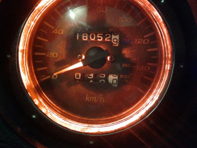

E já estão 18.000 km passou agora a barreira de 1 ano e 1 mês
ICEM4N - Ricardo
17.000 Km
Tapatalk mode on
ICEM4N - Ricardo
17.000 Km
Tapatalk mode on

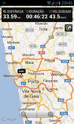

Será que consigo ir do trabalho p casa por um sítio mais perto?
ICEM4N - Ricardo
18.000 Km
Tapatalk mode on
ICEM4N - Ricardo
18.000 Km
Tapatalk mode on
