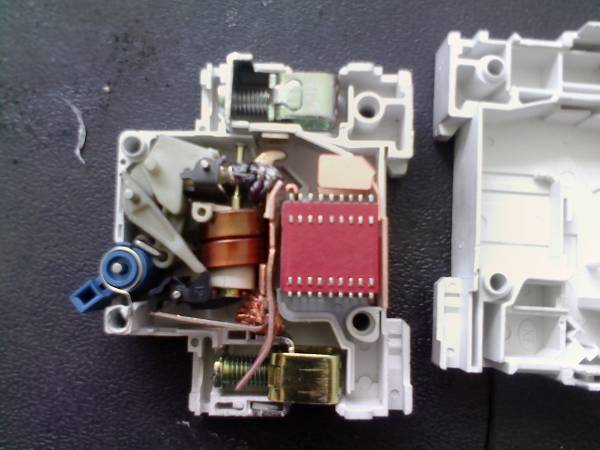

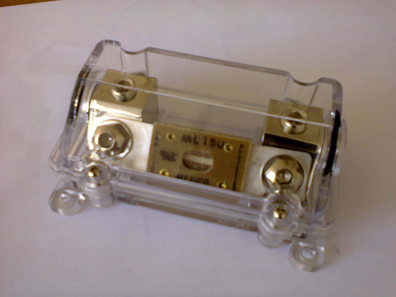

Em relação ao problema no disjuntor, já recebi todo o material para começar a usar fusíveis, mas entretanto enquanto esperava decidi desmontar o disjuntor e tentar verificar o que se passava com ele.
O problema era mecânico, pois ao fim de algum tempo a mexer nele e a tentar perceber o mecanismo no interior, lá consegui que ficasse armado. Nota-se que já sobreaqueceu pois o cobre acima da bobine de disparo está com uma cor escura anormal. Testei-o em série com o alicate de um aparelho de soldar e depois de derreter 2 electrodos de 3,25 a 160A, ficou bem quente mas nunca disparou.
Decidi montá-lo na mota e tenho andado assim sem qualquer problema há já 3 semanas. Por esta razão tenho andado a adiar a montagem do fusível, mas este mês quando estiver de férias tenho de tratar disso. Também queria colocar o meu carregador de 10A no interior da mota e verificar o estado geral do interior, por isso vai haver desmontagem de carenagens a sério.

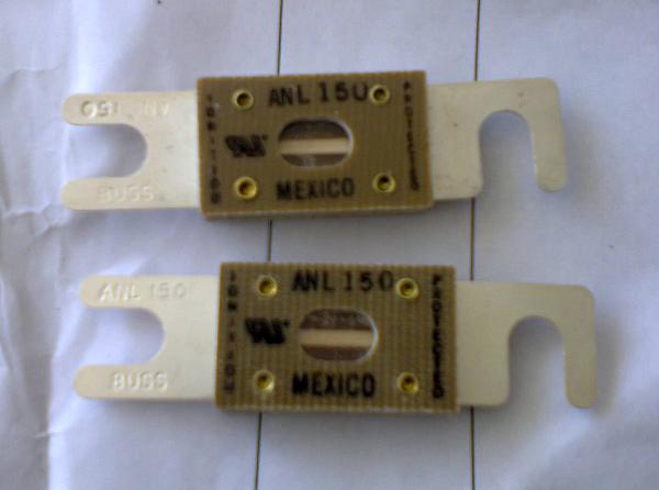

Seguem as fotos do material novo que vou montar.
Os fusíveis:
O porta fusivel já com o fusível no interior:

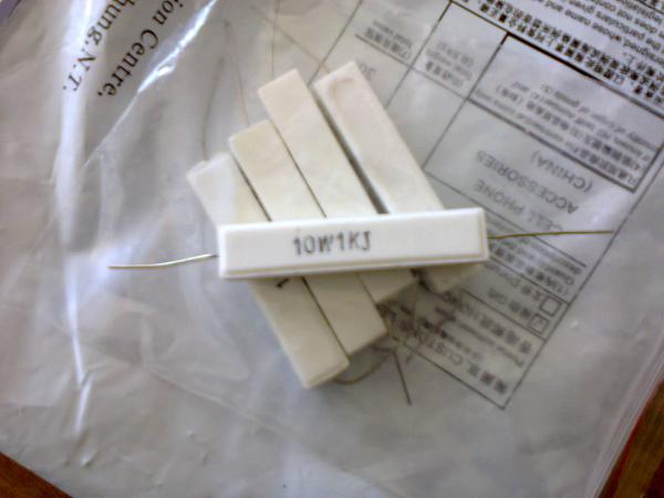

Também encomendei umas resistências de pré-carga para quando tiver de ligar o fusível e evitar o arco eléctrico que pode danificar os contactos do porta fusíveis. Comprei um conjunto de 5, se alguém quiser ficar com alguma posso ceder, pois só devo aproveitar 2. Dá sempre jeito para quando é preciso ligar o disjuntor.
Não sei colocar mais de 3 fotos no mesmo tópico, por isso aqui vai mais uma foto das resistências.
São cerâmicas de 10W e 1K Ohm, devem assegurar uma baixa corrente na pré-carga do controlador.

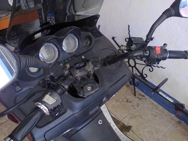

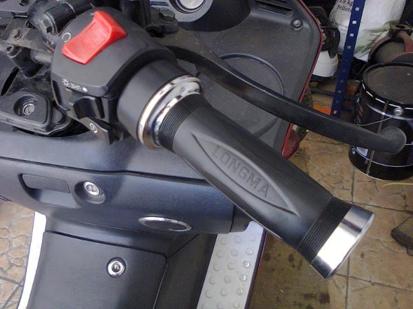

Ultimamente tenho sentido o acelerador com um comportamento estranho, pois a mota só responde quase a meio do acelerador e depois a aceleração é pouco progressiva, do estilo on-off. Já andei a mexer na configuração do controlador, mas não alterou nada. Quando tiver tempo vou tentar desmanchar o acelerador, mas não sei se terá reparação.
Acho que terei de começar a procurar uma alternativa a este. Gostava de colocar um normal com cabo ligado a um potenciómetro, para poder usar punhos melhores e contra-pesos no guiador, mas isso envolve grandes alterações e desmontagens da mota, não sei se tenho tempo para isso. :|

Já tentei desmontar um acelerador para o arranjar e ele ficou todo desfeito. Nem o sensor hall consegui retirar inteiro para lhe ver as caracteristicas.
Gostava de fazer um acelerador tendo um sistema convencional de uma CI, mas que o cabo de aço fosse puxar um mecanismo com mola por onde um sensor hall passasse encostado a um iman. Podendo aumentar sua sensibilidade ou diminuir de forma mecanica. Facilitaria a vida para quem não tem um controlador com essa capacidade de regulação!
Jorge já existem aceleradores para isso, só que são bastante mais caros que estes simples chineses.
Vê estes exemplos aqui: http://www.electricmotorsport.com/store ... ottles.php
Gostava de fazer a alteração para um mecânico, pois estes chineses têm a mola fraca e são dificeis de manter a uma velocidade constante. Também existem os Magura que são o topo em qualidade, mas são bastante caros.
Por agora acho que vou para um chinês igual, no futuro talvez invista num melhor.

Entretanto chegou o acelerador novo e já o montei. Notou-se logo melhoria na aceleração por isso o problema está resolvido. Como fui forreta, comprei um chinês quase igual ao original, a qualidade não é grande mas por agora vai ter de servir.
