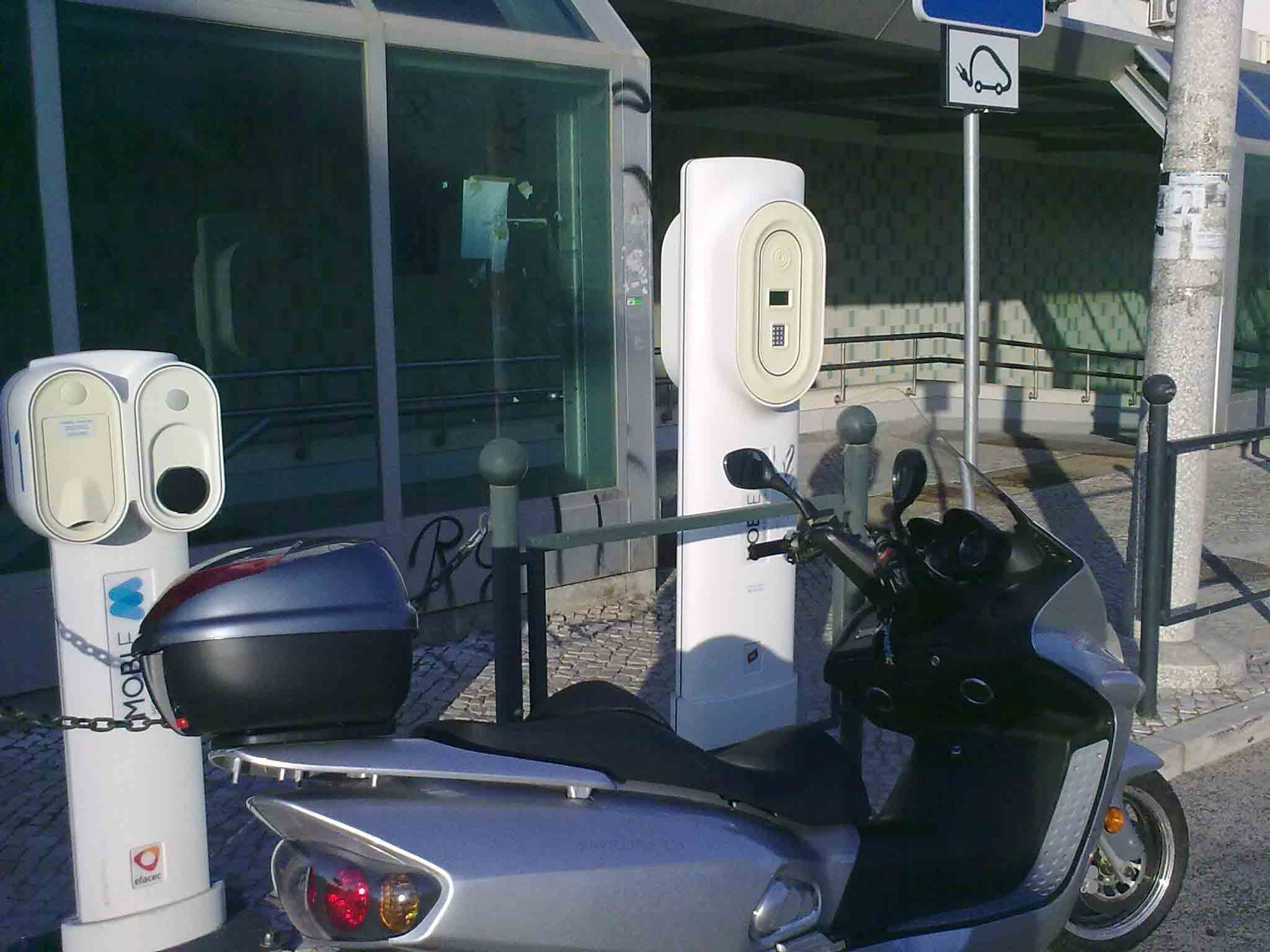

Bom hoje um pequeno "passeio" pelos Pontos da Mobi-e aqui por perto... ficando só a faltar a visita ao da Abóboda
Como tinha dito... um ponto novo, que ainda não se encontra no site, nem tem nome (no local), mas já se encontra instalado e Ligado!! em São Domingos de Rana, perto da saída da A5 (já inseri no electromaps... aguarda aprovação).
E depois uma visita ao da Parede... gosto tanto destes novos modelos "electricos" mas vá lá que quem tem mota ainda consegue de carro é que.... :evil:
E o da Estação de Carcavelos, que hoje tambem se encontrava livre dos "novos electricos" (gosto do simbolo do sinal ehehehe)
Bom seria ter o exemplo do de São Domingos de Rana, livre e os carros estacionados depois do Ponto de Carga!! :lol:
