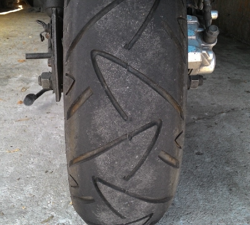

Eu não tenho Vectrix.
Relativamente aos pneus tenho 2 continental com cerca de 25 mil km , existe um desgaste bem superior do pneu traseiro em relação ao dianteiro...e, apesar do traseiro ainda não estar completamente gasto, basta travar/acelerar com um pouco de intensidade que ele começa a deslizar... Até tenho evitado andar com a mota com o piso molhado pois não está a inspirar confiança...e não está tao desgastado como alguns que o pessoal mostra aqui, como podem ver na foto abaixo...

Mensagem por zeuz »
Não está desgastado, mas deve estar vidrado!
Pelo preço que custam os pneus para scooters e pela grande diferença na segurança, troca ambos os pneus que só tens a ganhar com isso!
Dá preferência a pneus moles e que aqueçam rápido! Gastam mais rápido, mas dão mais aderência. ;-)

Ele devia era usar pneus moles... Gastam-se mais rápido, mas não escorregam tanto. Normalmente há três gamas grandes de pneus: Moles, duros e intermédios. Depois há variações dos mais vendidos (entre os intermédios e os moles), mas o normal (quando não nos agrada o comportamento dos pneus na mota), é começarmos a usar pneus moles (pelo menos à frente) e, de preferência, de boa marca e da mesma marca que o de trás.
Eu cheguei a levar pneus ao arame na minha Hayabusa, e só nessa altura começavam a escorregar. :-). Acho até que cheguei a por fotos algures no diário de bordo da minha primeira Vectrix. :-).
