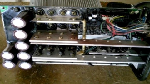

Mas não era tudo, havia mais uma surpresa
o controldor também não estava na sua melhor forma, quando o retirei, tinha peças soltas lá dentro, embora os testes de despiste não indicassem nada de muito grave.
- Foto0224 (Custom) (Custom) (Mobile).jpg (115.8 KiB) Visto 5329 vezes
- Foto0227 (Custom) (Custom) (Mobile) (Custom) (Mobile).jpg (147.76 KiB) Visto 5329 vezes
Felizmente, graças à equipa Lúcio, o controlador teve reparação e até nem foi muito dispendioso

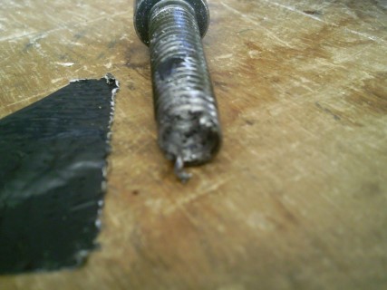

Quando ligava a chave, por vezes a mota desligava-se deseguida, havia um mou contato...
Desmontei o canhão, que implicou desmontar a frete da mota mais uma vez. Mas o calo já é bastante...
Os perafuso deram bastante trabalho a desapertar, um deles teve que ser furado para sair, pois o encaixe da chave ficou moido.
- Foto0230 (Mobile).jpg (100.91 KiB) Visto 5320 vezes
Eis a fonte do problema...
- Foto0231 (Mobile).jpg (96.01 KiB) Visto 5321 vezes
Depois de lixado, lubrificado e montado, o problema ficou resolvido. (pena que o canhão ficou montado de pernas para o ar mas como está a funcionar fica para a próxima desmontagem).

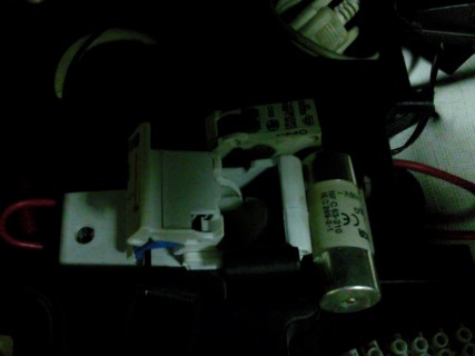

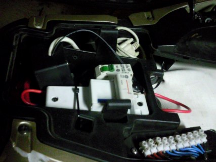

Faltava resolver a questão do disjuntor. Os perafusos estavam moidos e não dava um aperto adequado. Era necessário arranjar uma alternativa.
Pedi sugestão ao JMAL e surgiu a ideia de instalar um fusível AC em substuição do disjuntor original, aqui está ele:
- Foto0236 (Mobile).jpg (106.39 KiB) Visto 5304 vezes
- Foto0237 (Mobile).jpg (71.84 KiB) Visto 5304 vezes
- Foto0238 (Mobile).jpg (99.03 KiB) Visto 5304 vezes
... Mas quando liguei o fusível pela primeira vez, apanhei um sustinho, uma grande faísca.
Foi então que surgiu a ideia de instalar um disjuntor que tinha cá em casa para fazer a ligação prévia, depois entra o fusível e o disjuntor é desligado.
Agora parece estar tudo ok e pronto para fazer km's.
