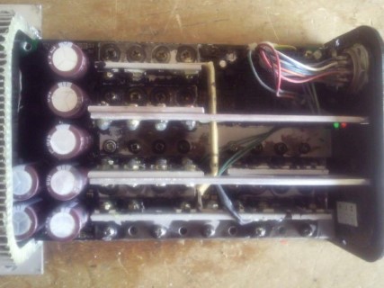

Mas não era tudo, havia mais uma surpresa :cry: o controldor também não estava na sua melhor forma, quando o retirei, tinha peças soltas lá dentro, embora os testes de despiste não indicassem nada de muito grave. :cry:

Felizmente, graças à equipa Lúcio, o controlador teve reparação e até nem foi muito dispendioso :)

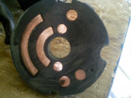

Quando ligava a chave, por vezes a mota desligava-se deseguida, havia um mou contato... :cry:
Desmontei o canhão, que implicou desmontar a frete da mota mais uma vez. Mas o calo já é bastante... ;)
Os perafuso deram bastante trabalho a desapertar, um deles teve que ser furado para sair, pois o encaixe da chave ficou moido.

Eis a fonte do problema...

Depois de lixado, lubrificado e montado, o problema ficou resolvido. (pena que o canhão ficou montado de pernas para o ar mas como está a funcionar fica para a próxima desmontagem).

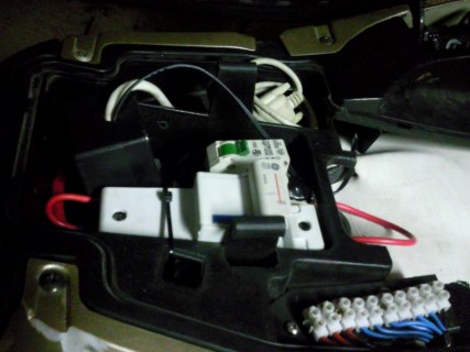

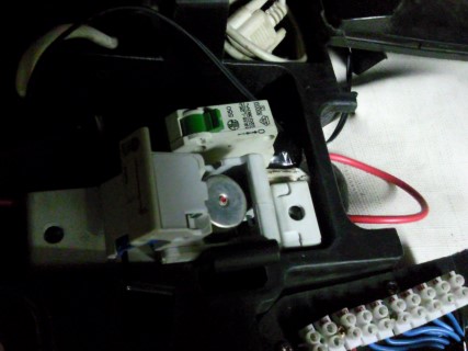

Faltava resolver a questão do disjuntor. Os perafusos estavam moidos e não dava um aperto adequado. Era necessário arranjar uma alternativa. :|
Pedi sugestão ao JMAL e surgiu a ideia de instalar um fusível AC em substuição do disjuntor original, aqui está ele:

... Mas quando liguei o fusível pela primeira vez, apanhei um sustinho, uma grande faísca. :o
Foi então que surgiu a ideia de instalar um disjuntor que tinha cá em casa para fazer a ligação prévia, depois entra o fusível e o disjuntor é desligado. :)
