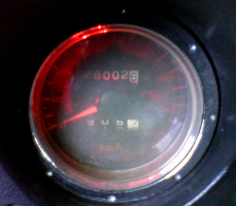

28000 kms sem grandes chatices! :D
Vou abrandar um pouco agora, pois estou em época de exames e vou menos à escola. Mesmo assim esperava chegar aos 30000 antes de a mota fazer 2 anos.

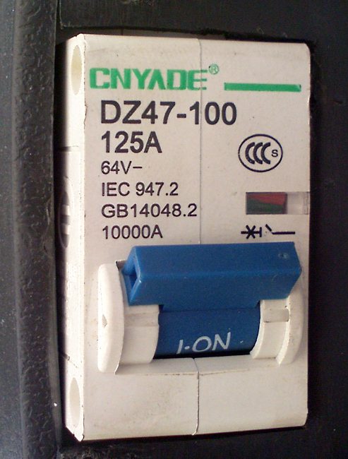

Venho pedir opinião aos especialistas sobre o assunto do disjuntor. Já tinha relatado aqui o disparo do disjuntor num dia mais quente em que abusei do acelerador. Na semana passada aconteceu algo anda mais estranho. No mesmo percurso que faço para a escola, tive de puxar um pouco por ela pois estava atrasado. Quando cheguei desliguei a mota e deixei-a parada durante 3 horas. Quando ia regressar a casa, rodei a chave mas nada aconteceu. Fui logo directo ao disjuntor e estava desarmado. Tentei armá-lo mas ele não queria ficar ligado, insisti e lá se manteve armado. Vim para casa devagar com medo de ter problemas mas correu tudo bem. Até agora não voltou a acontecer.
Andei a pesquisar e é difícil achar disjuntores com as mesmas características. Um amigo que trabalha em instalações, achou-me um ABB de 100A no Caiado, mas é bastante caro, mesmo com o desconto para ele.
-Alguém com CB sabe a corrente máxima que as Predators gastam a puxar bem em subidas?
-Substituir o disjuntor por um fusível dará a mesma protecção? O fusivel é muito mais barato embora seja mais chato de substituir se se fundir.
-Quem já teve chatices com o disjuntor como é que resolveu?
Fico a aguardar opiniões... ;)
Não sei se te lembas do Sérgio, da Predator cinza (a mais antiga que esteve em Aveiro), ele teve problemas com o disjuntor, que mesmo armado não dava passagem. Eu coloquei-lhe 2 disjuntores de 50A de fabrico nacional (efapel) que até são dos mais baratos qualidade /preço, cada um por 2,60€. Já foram feitos alguns milhares de kms e até agora tudo ok.
Coloqueios em paralelo, claro (com um chante de fio em cobre bem grosso).
Não queria ir para a solução de usar disjuntores AC. Sei que são mais baratos que DC e que há motas a usá-los, mas se fazem disjuntores para DC é porque existe diferença na construção. Não te esqueças que a corrente em AC vai a zero, duas vezes por ciclo e é nessa altura que o disjuntor extingue o arco e abre o circuito. Pode não ter havido problemas até agora porque nunca houve curto-circuitos no sistema, mas se houver um problema grave o disjuntor pode pegar fogo! :?
Além disso o espaço onde está o disjuntor é bastante à justa e não sei se lá cabem 2 em paralelo. Talvez desviando um pouco o BMS e alterando a passagem dos cabos. Não conheço bem a mota por dentro pois nunca lhe tirei os painéis traseiros.
Colocaste um bipolar ou dois separados em paralelo? Se colocaste 2, não vão disparar ao mesmo tempo.
Acho que prefiro soluções feitas para DC. :)

esse disjuntor parece estar a avisar que vai pifar... mais cedo ou mais tarde, ficas apeado.
Tambem tenho usado opções AC, por ser mais acessivel, mas sei que nao é o ideal, e tambem procuro alternativas.
Temos um mercado pouco favoravel a DC... e as motitas sao umas gulosas em Amps :)

A mim interessa, e acho que ao restante pessoal também ;)
de onde mandaste vir esse disjuntor DC, e é de quantos A?
Algo tipo este?
Disjuntor DC 125A
Disjuntor DC 125A

Concordo com o barrocas! Por isso tenho andado a pesquisar alternativas aos chineses, mas é dificil achar disjuntores DC para mais de 63A.
Achei este: http://www.solar-electric.com/mnedc125.html" onclick="window.open(this.href);return false; - É para sistemas solares e ainda estou a tentar descobrir se o vendedor manda para Portugal.
O da imagem que o barrocas colocou é igual ao meu. É chinoca e não o encontrei à venda em nenhum lado, só me aparecem sites chineses.
Os disjuntores AC só servem como interruptores ou protecção térmica. Se houver um curto-circuito grave duvido que aguentem sem se estragar.
Galt partilha aí a loja onde compraste o chinoca! ;)
Já que queres algo mesmo bom, não penses nesses para o sistema solar, é que não são constuidos para a vibrações de um veiculo em estradas portuguesas...

Se queres resolver o problema do corte por curto circuito arranja um fusivel. Podes coloca-lo em série com um disjuntor ou interruptor... (penso que é uma mais valia poder desligar o circuito se nessessário)
Quando te apresentei uma solução, economica e facil de colocar em pratica, era só para teu beneficio...
Os dois disjuntores que eu substitui na Predator ocuparam exactamente o mesmo espasso do anterior!
Bom trabalho
Os disjuntores não se destinguem por serem AC ou DC, mas sim pelas curvas de disparo, para esta nossa aplicação o melhor é mesmo os fusiveis, e é dificil encontrar disjuntores que tenham curvas que se enquadrem nesta aplicação, o que não acontece com os fusiveis.

Jorge as tuas sugestões são sempre bem vindas! :)
Embora saiba que deves ter muito mais experiência que eu, não sou propriamente amador na matéria, até estou a tirar o curso de Engenharia Electrotécnica! :geek: (Sei bem que os conhecimentos académicos não são nada, comparados com a experiência na prática).
A tua solução apresenta 2 problemas que acho não devem ser descurados.
1-A solução AC nunca funciona bem em DC em caso de curto-circuito forte.
2-2 disjuntores em paralelo por muito iguais que sejam, nunca disparam ao mesmo tempo, a menos que os ligues mecanicamente.
Ligar o fusível em série com o disjuntor é redudante pois tens dupla protecção e há interruptores melhores que um disjuntor.
Mais uma vez obrigado pelas tuas ideias que muito aprecio, pois sei que partilhas o teu conhecimento sem pedir nada em troca! ;)
jmal Escreveu:Os disjuntores não se destinguem por serem AC ou DC, mas sim pelas curvas de disparo, para esta nossa aplicação o melhor é mesmo os fusiveis, e é dificil encontrar disjuntores que tenham curvas que se enquadrem nesta aplicação, o que não acontece com os fusiveis.
Isso é verdade, mas sabes que extinguir um arco em DC é diferente de AC.
O que queria saber é se o fusível é uma boa alternativa ao disjuntor. Visto que pouco necessitamos de desligar o circuito das baterias, a menos que seja necessário deixar a mota em repouso por longos tempos, ou intervir na parte eléctrica.
Só mais uma achega, as Vectrix não têm disjuntores, nem os fusíveis acessíveis sem desmontar paineis. Por alguma razão os Engenheiros Americanos o fizeram. :roll:
