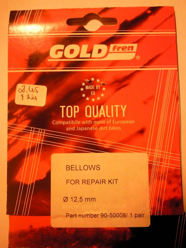

Ontem foram substituídas as pastilhas traseiras, que viajaram do encontro em Mesas até Gondomar. Cortesia de dois dos participantes. A Mula agradeceu!
Andava a deixar sair algum óleo pelo embolo sempre que apertava com mais firmeza. E diminuíra a eficiência/espaço da travagem. :o
Foram abertas as bombas de travão para substituir as borrachas, mas, as que por cá foram sugeridas/compradas, não serviram. O mecânico concluiu que teriam que ter 14 mm e não os 12,5 mm das que havia comprado, (além de serem mais estreitas que o rasgo no embolo).
estas não servem para todos...
borrachas travao 1.jpg (106.37 KiB) Visto 5586 vezes
Utilizou-se material doutras reparações/substituições. A alternativa era o kit de reparação completo, e teria de ser encomendado. Foi trocado também o fole de protecção.
Após limpeza interna da bomba e de substituição de óleo, ficou a funcionar muito bem, (pelo menos para já). Constatou-se que um dos parafusos que fixa as maxilas, estava com rosca comprometida. Foi substituído e parece que até ficou sem alguns ruídos na travagem!

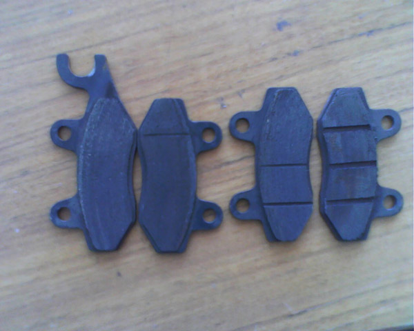

ICEM4N Escreveu:Quem arranjou as pastilhas ..
Estas foi o Marco que mas dispensou a um preço catita :o . Tinha comprado em quantidade. Pode ser que ainda haja mais... ;)
Os preços, variam muito até porque o material também é diverso...pelo menos a cor é muito diferente!

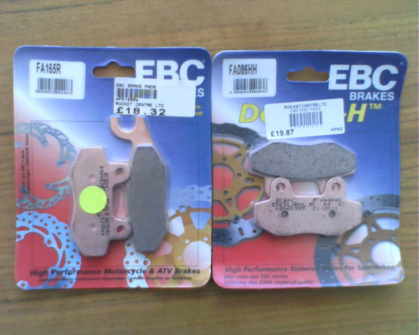

Andei a ver e podem ser estas: EBC - FA 165 R (trás) e FA 086HH (frente)
ou 2  iguais (trás)... e cortar o excedente
pastilhas frente.jpg (102.5 KiB) Visto 5552 vezes
Mas também podem ser estas: AP Racing - LMP 288 e LMP 323
Acabei por encontrar estas na Rua do Almada 507, quando andava a procurar as borrachas. Mas na bikepor em gaia tb deves arranjar.
Além do formato, desde que as medidas sejam iguais... :oops:
equivale à outra cortando o excedente
o conjunto...bastante gasto
Creio que são da marca das minhas... Bem boas..

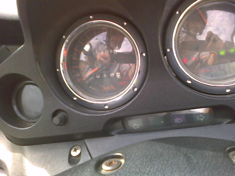

Hoje a "minha Mula" ultrapassou os 19200 Km, (foto dos 19191).

uma breve paragem para o registo...19191
