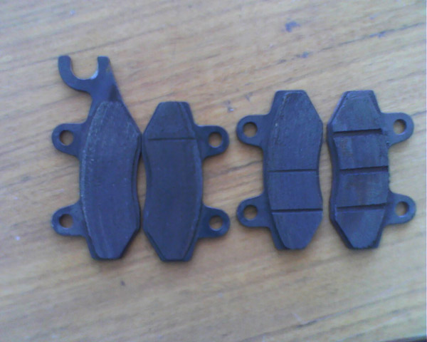

As pastilhas de trás estão a ficar gastas, (mais de 17000Km). Alguém tem as referências para eu encomendar novas?

BondadeSua Escreveu:As pastilhas de trás estão a ficar gastas, (mais de 17000Km). Alguém tem as referências para eu encomendar novas?
Não tenho referencias, mas o que tenho são as minhas antigas (gastas) que podem servir de amostra para comprar igual, antes de desmontar. Eu empresto-tas :)
Re: A minha "Mula"
Eu comprei aqui:
http://www.motoclasse.com/index.php?mod ... gory_id=59
São para trás.
Para a frente também podes comprar estas e cortar com um serrote o ponta. Foi o que fiz por recomendação da loja que me vendeu que me mostrou no catálogo que eram iguais sem aquele bico redondo.

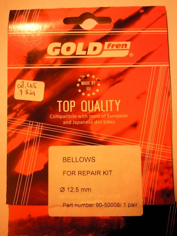

Andava a deixar sair algum óleo pelo embolo sempre que apertava com mais firmeza. E diminuíra a eficiência/espaço da travagem. :o
Foram abertas as bombas de travão para substituir as borrachas, mas, as que por cá foram sugeridas/compradas, não serviram. O mecânico concluiu que teriam que ter 14 mm e não os 12,5 mm das que havia comprado, (além de serem mais estreitas que o rasgo no embolo).
estas não servem para todos...
borrachas travao 1.jpg (106.37 KiB) Visto 5585 vezes
Utilizou-se material doutras reparações/substituições. A alternativa era o kit de reparação completo, e teria de ser encomendado. Foi trocado também o fole de protecção.
Após limpeza interna da bomba e de substituição de óleo, ficou a funcionar muito bem, (pelo menos para já). Constatou-se que um dos parafusos que fixa as maxilas, estava com rosca comprometida. Foi substituído e parece que até ficou sem alguns ruídos na travagem!

Quem arranjou as pastilhas ..
Tambem tenho que mandar vir ... o galt mandou um site um pouco puxado!!

ICEM4N Escreveu:Quem arranjou as pastilhas ..
Estas foi o Marco que mas dispensou a um preço catita :o . Tinha comprado em quantidade. Pode ser que ainda haja mais... ;)
Os preços, variam muito até porque o material também é diverso...pelo menos a cor é muito diferente!

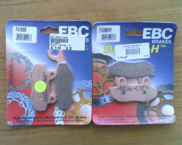

Andei a ver e podem ser estas: EBC - FA 165 R (trás) e FA 086HH (frente)
ou 2  iguais (trás)... e cortar o excedente
pastilhas frente.jpg (102.5 KiB) Visto 5551 vezes
Mas também podem ser estas: AP Racing - LMP 288 e LMP 323
Acabei por encontrar estas na Rua do Almada 507, quando andava a procurar as borrachas. Mas na bikepor em gaia tb deves arranjar.
Além do formato, desde que as medidas sejam iguais... :oops:
equivale à outra cortando o excedente
o conjunto...bastante gasto
quando andavas a procurar borrachas? quais borrachas?

fdk Escreveu:quando andavas a procurar borrachas? quais borrachas?
Sim é a figura acima. Anexo "borrachas travao 1.jpg"...
Creio que são da marca das minhas... Bem boas..

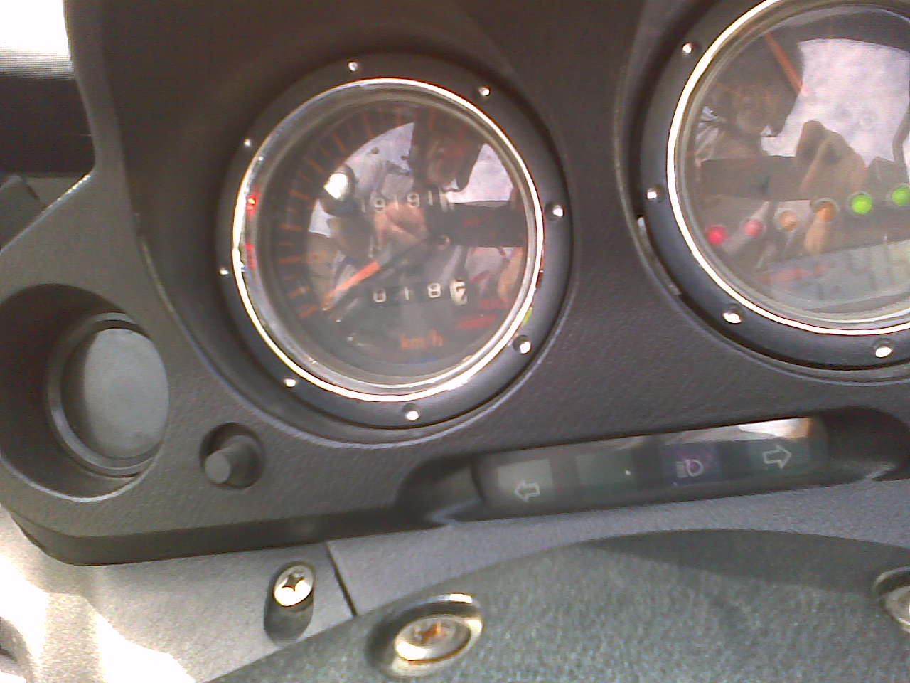

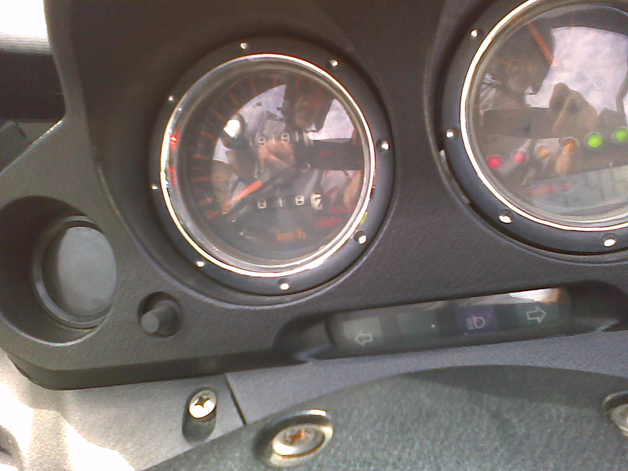

Hoje a "minha Mula" ultrapassou os 19200 Km, (foto dos 19191).
Se quiserem fazer o favor de calcular o CO2 e o combustível, estejam à vontade!
Considerando os 2 anos e meio de estrada, que além da vespa, só gastei 3200€. No dia a dia andou o ano inteiro e deu boleia muitas vezes à "patroa", direi que foi um bom investimento!
Já substituí pneu traseiro, (ainda com bom "lastro mas um belo furo". Mudei pára-brisas e comprei segundo carregador, (que já foi falado antes aquando doutras melhorias).
Também foi preciso substituir os parafusos do descanso central, calços e borrachas da retenção do óleo de travão.
uma breve paragem para o registo...19191
Há 3 semanas fizemos um "passeio de 58 Km". Estava bom tempo em ser quente como agora. Normalmente os leds apagam aos 50. Como a maior parte do trajecto foi contido, apesar dos vários desníveis (até aos 250m), o último desligou aos 54 Km. Depois como não notei nenhuma diferença na resposta ainda dei mais uma volta. Cheguei a casa com 58.
Só tive oportunidade de medir as baterias uma meia hora depois. Estavam quase todas nos 3,28V, (5 nos 3,29 V).
Parece-me bem ou estou enganado?
