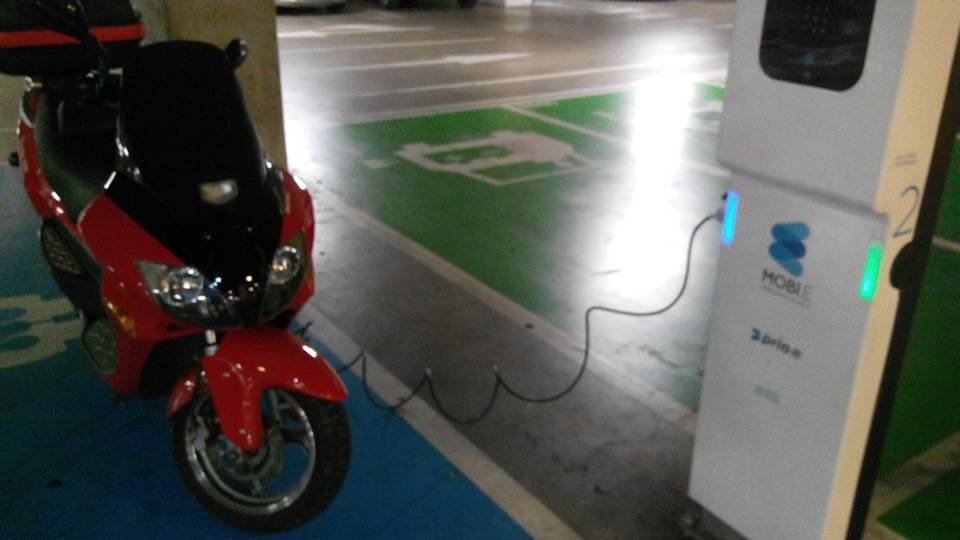

Estou com uma dúvida sobre a ficha de carregamento da mota...
A ficha que sai da mota é normal para poder ligar a qualquer tomada tradicional.
A tomada MOBI.E não é tradicional...
O Funcionário da EDP Inovação (onde se trata dos cartões mobi.e) disse-me que é aconselhavel alterar a minha ficha da mota...
em vez de ser ficha com um macho tradicional falou em ter macho industrial??? para que ligue diretamente ao MOBI.E que quando está em carregamento tranca e não há hipótese de alguém desligar porque está preso, e aconselhou-me comprar um adaptador de industrial para tradicional para poder ligar depois em casa ou tomadas tradicionais...
E agora???
Que me podem dizer???
Qual a vossa experiencia???
Obrigado e boas viagens...

TrbnBx Escreveu:A tomada MOBI.E não é tradicional...
Vê no meu diário de bordo, nos acessórios que comprei, tens lá o adaptador que precisas para os mobi.e: http://www.novaenergia.net/forum/viewto ... 72#p176931" onclick="window.open(this.href);return false;

TrbnBx Escreveu: Estou com uma dúvida sobre a ficha de carregamento da mota...
Passa no AKI ou Leroy Merlin e compra um cabo já feito com um mínimo de 3 metros. Femea no Schuco e macho na ficha CEE AZUL. A ligação do cabo da mota com este fazes debaixo do banco da mota, para ninguém mexer e não apanhar água.

Ou então vai-se a uma loja de electricidade que fazem a substituição da ficha.
Por coisa de 6€, puseram-me uma ficha de 3 pinos no carregador e comprei um adaptador 3pinos - tomada doméstica para ligar quando estou em casa.

Bem... Fui comprar ao Leroy algum do material da lista... E comprei a tomada industrial macho, a femea normal e 5mts de fio que aceita 3680W e 16A.
Fiz a ligação conforme me ensinaram nas aulas de electrotecnia... Terra com terra e depois a ficha castanha com o positivo e a azul no que sobrou (isto na industrial).
Na outra ponta a femea liguei a terra no lugar certo e o castanho e azul no que sobrou...
Agora tenho algum "receio" de ir experimentar o "mobi.e"
O receio vem de uma coisa...
A tomada industrial faz referencia ao borne positivo... Mas a tomada normal femea nao faz... Logo haverá a hipótese de as polaridades entrarem ao contrario na carga da mota... Não faz mal pois não? Que grande amador que sou...
Desculpem a dúvida...

Sem stress.
Não há qualquer problema. A corrente segue do pólo positivo para o negativo. Se estiver invertido não levanta qualquer problema a nenhum dos equipamentos. Por essa razão é que as fichas não têm essa diferença. Numa trifásica a ordem já conta logo a ficha tem em conta isso e não a consegues ligar de outra forma.

Já experimentei o mobi.e do dolce vita tejo...
Correu tudo bem... Ufa...
Mas terei que alterar as uniões debaixo do banco...

Aquele posto nunca falhou desde que começou a funcionar. E funciona tão bem que no dia que o servidor da mobie foi a baixo não permitia carregar por falta de resposta do servidor.
Espero que não aconteça nada por eu estar aqui a falar.
Já não posso dizer o mesmo do Forum Sintra (um desanimo) em 10 visitas carregou apenas em 2 vezes e 1 delas foi na via ao lado do posto.
