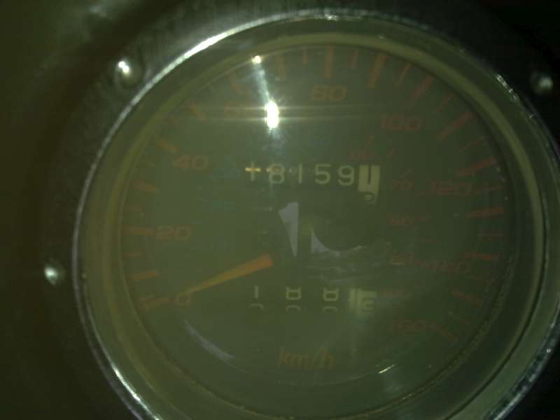

Mais uma fasquia ultrapassada (já há quase 2 semanas)... nada de novo (*), é carregar e andar.

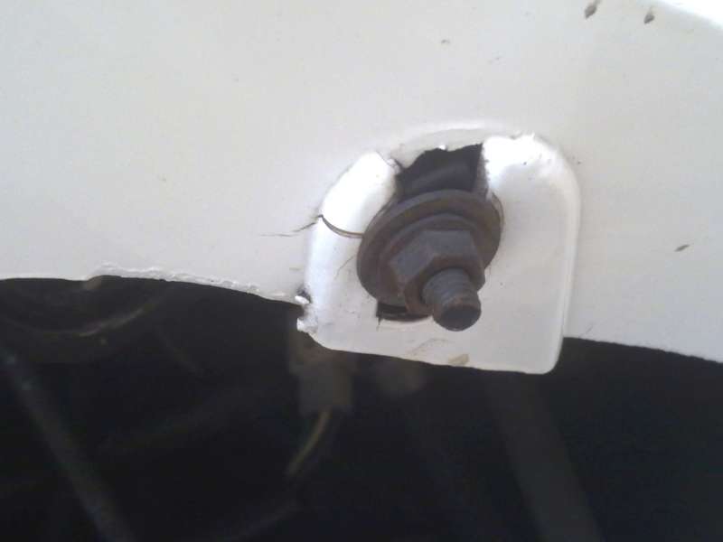

(*) Entretanto, como podem ver na foto, tenho umas belas rachadelas junto ao suporte da carnagem (roda da frente)!!
Tenho que as tapar antes que elas cedam de vez... algum palpite para resolver este problema?
- 18 mil ultrapassados
- 15102013910-800.jpg (19.26 KiB) Visto 7717 vezes
- Rachadela
- 15102013908-800.jpg (16.07 KiB) Visto 7717 vezes

O problema deve resolver-se com um pouco de fibra de vidro.

Bem, tenho que começar a ver pessoas/empresas que trabalhem com fibra de vidro. Obrigado CesarFerreira.
